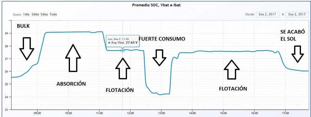

    Un regulador suele tener 3 fases de carga: Bulk, absorción y flotación
    Bulk: El regulador empieza la carga con esta fase al amanecer, cuando la batería está parcialmente descargada. El regulador deja pasar a batería toda la intensidad que viene de placas. A medida que se carga la batería, su tensión sube
    Absorción: Cuando la tensión de batería alcanza el valor de absorción predeterminado, el regulador mantiene esta tensión constante, reduciendo en lo necesario la intensidad de carga. En la mayoría de los reguladores, la tensión de absorción es configurable, según tipo de batería. Para batería de 24V son unos 29V, más o menos
    Flotación: La absorción suele durar un tiempo predeterminado, unas 2 horas. Después de este tiempo, el regulador reduce la intensidad de carga hasta que la batería esté a la tensión de flotación, mucho menor que la de absorción. Tambien suele ser configurable; para batería de 24V son unos 27.5V, aproximadamente
    Si no hay descarga fuerte, la flotación se mantiene el resto del día, mientras las placas produzcan
    Cuando empieza la absorción, el SOC de batería tocaría estar entre 70% y 80%
    Cuando empieza la flotación, el SOC de batería debería estar cerca de 97%

    Predeterminado Re: ¿como conectar placas de 12v para pasar a 24v?
    Una imagen de lo que comenta el_cobarde, puede ser esta:

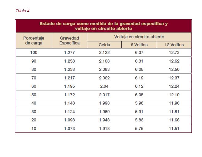

  14. #64
    Cita Iniciado por kimynaty Ver mensaje
    Hasta que voltaje pueden caer las baterías para no dañarlas, me refiero a diario, hablando de 12V y 24V ... ¿A 11,2V y 23,2?
    En teoría, con la batería habiendo descansado en circuito abierto, esta tabla sirve de orientación acerca del SOC. Para batería de 24V, multiplica las tensiones para 12V por 2
    . . . . . . . . . . . . . . . . . . . . ¿como conectar placas de 12v para pasar a 24v?-tension_soc.jpg
    En la práctica suele haber un consumo de batería y con mucho consumo, la tensión puede caer a valores mucho más bajos
    Yo tengo el corte por tensión baja a 10.5V (para batería de 12V; rsp. 21V para 24V o 42V para 48V)
    Durante la noche, el SOC no debería bajar de 70% (como mucho, 60%)
    En casos contados, con varios días sin sol, el SOC puede bajar a 30%
