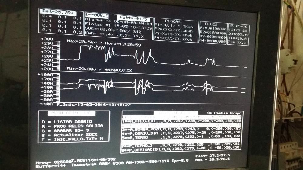

    Para el control de este tema me plantee el diseño de un sistema con estos requisitos:
    • Sensores de Voltios de entrada: >16 (así puedo monitorizar la batería y cada vaso de 2V)
    • Sensor de Intensidades; >2 (para corriente de Placa y Baterias)
    • Nº de Reles a activar:>32 (para luces, termo, depuradora, frigorífico, etc)
    • Otros sensores: Por ejm temperatura
    • Muestreo: <2 segundos (guardo los valores máximo cada 2 segundos)
    • Capacidad de programación de cada rele por diversos conceptos (Hora, Voltios batería, Intensidad Bateria, SOC%,..)
    • Visualización en directo de la gráficas de carga/descarga. valores SOC% actual mínimo y maximo, ...
    • Bajo consumo/mantenimiento/etc
    • Coste Bajo (no están los tiempos para dispendios)
    Dado que como indico guardaré los valores máximo cada 2 sg, posteriormente los puedo analizar para dar estadísticas/gráficas de generación, consumo, estado SOC% etc
    Me puse a buscar posibles opciones y finalmente me decante por utilizar una placa duinomite (unos 25€) a los que le añadí un monitor de PC antiguo que tenia y un teclado

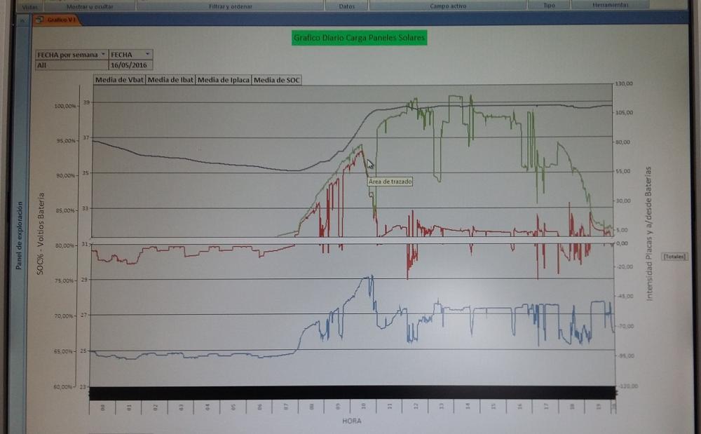

    Tras un periodo de programación/pruebas el tema esta bastante estable dando esta apariencia actual en el monitor en tiempo real (las gráficas corresponden arriba Voltios Batería y abajo intensidad de Placas y a/desde baterías)
Nombre: 20160515_133123_50.jpg
Visitas: 9208
Tamaño: 100,9 KB

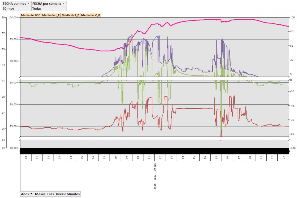

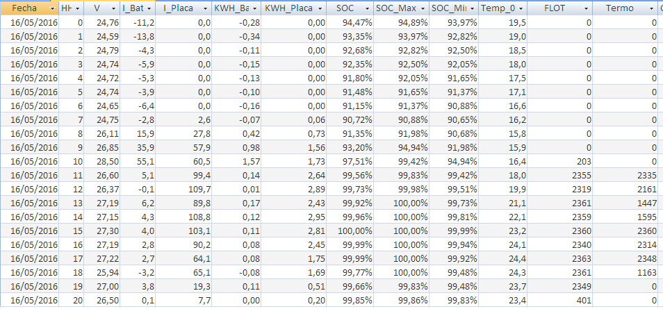

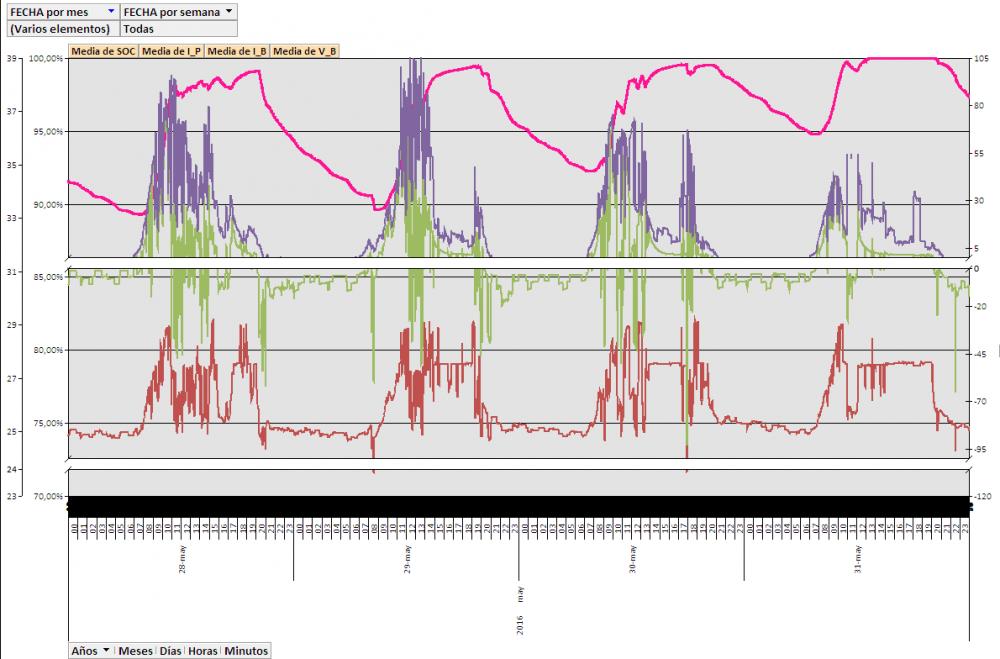

    Y esta es por ejm una gráfica de carga diaria que saco desde Ms-Office con los datos guardados
Nombre: 20160518_174253_50.jpg
Visitas: 9124
Tamaño: 60,6 KB

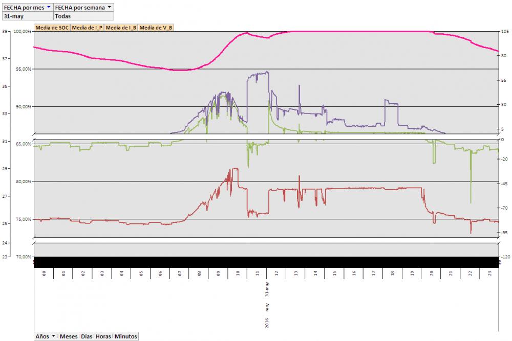

    También es fácil tener tablas resumen por dia/hora donde aparezcan distintos valores ( Carga Batería, Carga Placas, Voltajes, tiempo en flotación, tiempo encendido rele x, etc)

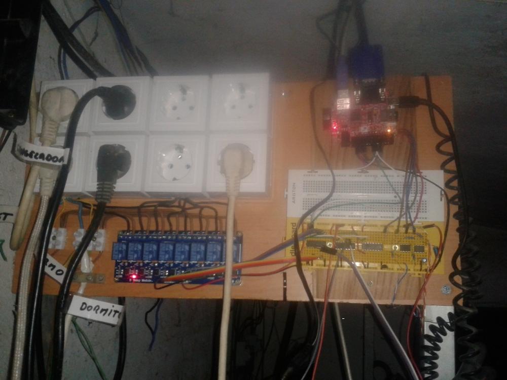

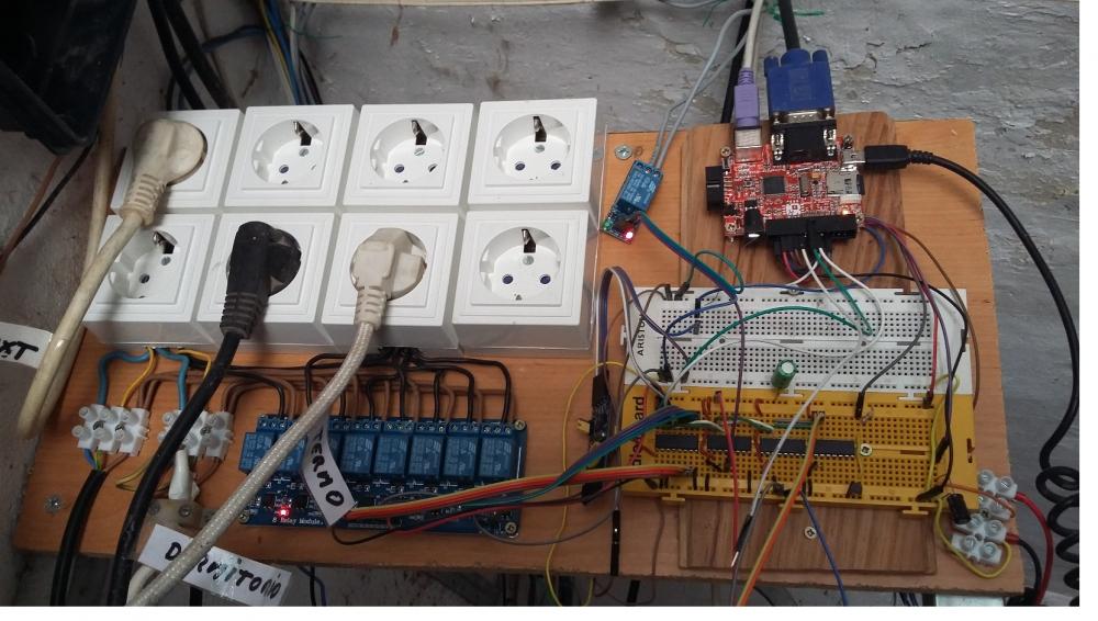

    Como estoy en fase prototipo no me he esmerado con la implementación HW
Nombre: 20151208_163727_50.jpg
Visitas: 9251
Tamaño: 73,7 KB
Nombre: 20160424_132822_50.jpg
Visitas: 9194
Tamaño: 96,3 KB

    En fin, ya vere como planteo documentar este tema, inicialmente os comento que uso:
    - Como "cerebro": Duinomite (25€) En mi caso tengo dos (uno en operacion y otro para ir programando las "mejoras")
    - Utilizo bastante el protocolo I2C (tranquilos los que os suene a chino, no es dificil) dado que me permite:
    - Con 4 integrados PCF8574P (<1€/unit) puedo tener 8 puertos I/O por cada integrado... con lo que tengo 32 salidas para controlar los reles, etc
    - Con el integrado PCF8563 (<2€) tengo un reloj con fecha/hora... (el duinomite ya tiene reloj pero esto asegura mantener la fecha/hora en caso de fallo de alimentación)
    - Con el integrado ads1115(<3€ la placa) mas 2 shunts tengo 2 simples y bastantes precisos sensores de intensidad para las placas y baterias (reconozco que para medir intensidades me costo varias aproximaciones hasta que llegue a esta opción) en mi caso tengo un shunt de 500A 50mV (baterias)y otro de 200A 75mV (Placas) por lo que se maneja pequeña señal para 1 amperio (haced los cálculos y vereis) y el "jodio" inversor de onda modificada es un gran generador de ruido e interferencias
    - Adicionalmente para medir las tensiones de cada vaso la idea es utilizar el multiplexor 74HC_4067 de 16 Canales (1€) con lo que solo uso una entrada analogica del duinomite, esta parte esta ya programada pero no lo tengo cableado en la instalacion todavia y por eso en la foto de la pantalla (arriba a la izquierda) solo aparece la tension de la bateria (25,76v) y sin datos validos en donde iran los voltios de cada vaso
    por si no lo sabeis el I2C utiliza solo 2 hilos para todos los dispositivos que conectes y por tanto se optimiza el tema
    Para guardar los datos, el duinomite ya lleva integrada una microSD, por lo que no hay problema con guardar muchos MB, es facil de utilizar y de pasar los datos al PC
    La unica precaución es que dado que guardo muuuuchos datos (cada 1sg) la SD tiene una vida limitada en cuanto a escrituras (he calculado que seran algunos meses) habra que cambiarla cuando empiece a fallar (3€ una de 8GB)

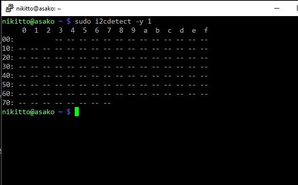

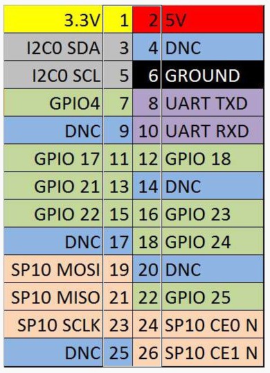

    Yo, el problema que comentas de la SD, lo tuve con la Raspberry. Al final decidí incluir un disco duro, de arranque y almacenamiento, de 1 TB y problema resuelto.
    Me sonaba lo del protocolo I2C y mirando la raspberry, veo que también tiene los 2 hilos de comunicación.
    Control exhaustivo ciclo de carga/SOC/Cargas/etc-gpio-pinout.jpg
    Pines 3 y 5.
    Según siga tus explicaciones, igual me lío hacer algo (más) con la raspberry.

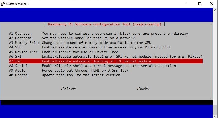

    Pues ya me líe. Después de instalar algunas cosas, ya tengo la raspberry lista para seguir tus explicaciones:
    Control exhaustivo ciclo de carga/SOC/Cargas/etc-rasp-i2c.jpg
    Control exhaustivo ciclo de carga/SOC/Cargas/etc-rasp-i2c2.jpg

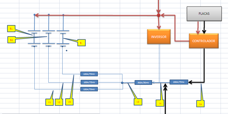

    Bueno, lo primero sera "sacar" la información de nuestro sistema (Voltios baterías, amperios placa y a/desde batería, etc) para poder actuar en consecuencia. Esta es una problematica generica de muchos proyectos y, por tanto hay muchas soluciones ya implementadas (Shunt, sensor de intensidad por efecto hall, etc)
    Control exhaustivo ciclo de carga/SOC/Cargas/etc-esquema-generico.png
    Un esquema genérico (Varias baterías...etc) podría ser el que adjunto:
    Para los voltios es bastante sencillo, basta con poner un divisor de tensión con 2 resistencias para adaptar los niveles (por ejm de 24V a unos 2 V) con lo que R1=10K y R2=1K, etc
    Entiendo que esta parte nadie tendría problema ya sea con arduino/raspberry/etc
    Para los amperios hay que trabajar un poco mas, lo primero es el circuito a implementar
    En mi caso utilizo para la intensidad a/desde batería un shunt de 500A 50mV que usa el monitor de baterías que tengo y el integrado ADS1115 que tiene estas características
    - 4 canales simples o 2 diferenciales con resolución de 16 bits (en mi caso lo uso en forma diferencial)
    - Escala programable ( en mi caso uso la mínima de +-0,256V a fondo de escala)
    - Se pueden poner hasta 4 dispositivos en paralelo (podemos medir hasta 8 shunts)
    - unos 2,5€ en Alliepress
    Si alguien tiene implementado otro sistema de medir intensidades perfecto (si es mas facil agradezco que lo comente)

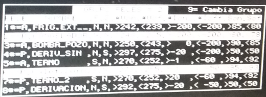

    Como también quiero que, ademas de "brico" técnico sea tema de colaboración funcional os comento como he implementado el tema de relés por si me dais ideas de mejoras
    Veamos......
    Tengo 4 grupos de 8 reles
    Como veis en la pantalla muestro 1 solo grupo cada vez, y se cambia pulsando la tecla "9"
    Si esta "iluminado" es que el rele esta encendido (lo siento por la foto, intentare hacer una mejor)
    Los valores a programar que puedo usar por cada rele son (cojo por ejemplo el rele numero 7 denominado Termo_2)
    Control exhaustivo ciclo de carga/SOC/Cargas/etc-captura_reles.png
    7#=P,TERMO_2 ,S,N,>270,<252,>20,<-60,>94,<92
    Explico cada campo:
    - 7: Obvio...el numero de rele
    - #: aparece "#" si de acuerdo a la programación horaria (la explicare después) NO puede estar encendido y aparece "=" si SI puede estar encendido
    - =: aparece # si no se cumple las condiciones de encendido y = si SI se cumplen
    o sea que si veo == el rele esta encendido, si veo #= el rele NO esta encendido por culpa de la programacion horaria, si veo =# el rele se puede enceden por programacion horaria pero no se cumplen las condiciones establecidas y ## pues eso....
    - P: Si pulso la tecla 7 conmuta entre los valores P (Programacion), E (siempre Encendido) y A(Apagado)
    - S: Si pone S solo quiero que se active si el sistema esta en flotación, si no pone N
    - N: Poner S si queremos que el rele se encienda si las baterias superan el voltaje de Derivación que he definido
    - >270: El rele se enciende si se superan los 27,0 Voltios en la bateria
    - <252: El rele se apaga si baja de 25,2 Voltios
    - >20: El rele se enciende si la intensidad a la bateria en mayor de 20 amperios
    - <-60: El rele se apaga si la intensidad es menor de -60 A
    - >94: El rele se enciende si el SOC% es mayor del 94%
    - <92: el rele se apaga si el SOC% es menor del 92%
    La lógica es que para encender un rele se deben cumplir todas las condiciones y para apagarlo se deben cumplir al menos una condición
    Para la programación horaria puedo definir en intervalos de 30' cuando si y cuando no se puede encender un Rele (se pueden hacer intervalos menores, pero para mi necesidad 30' es suficiente)
    En las condiciones puedo utilizar > ó < segun me interese para lo que quiero controlar
    Esta es la forma que tengo de controlar los reles con cierta histeresis y flexibilidad (se aceptan ideas)

    Lo que hago con los reles es varias cosas:
    Conectar cargas 220AC a la salida de los inversores
    Conectar cargas DC (luces led, etc)
    Conectar placas a la entrada del FM80 al principio y final el dia (en dias buenos) y todo el dia en dias malos
    Conectar placas directamente a las baterias en alta demanda de los inversores (y de dia obviamente)
    A parte la idea es monitorizar los valores de voltios de cada celda del banco de baterias (24V) para detectar posibles descompensaciones y actuar, o utilizar unas baterias mas viejas que tengo para "exprimirlas" antes e tirarlas etc
    Mas usos hay pero ya depende de cada caso y necesidad particular (por ejm si se necesita conmutar muchas veces es mejor usar reles SSR,...)

    Vamos a expolicar un poco el datalogging
    Lo primero es definir que es lo que quiero guardar y con que frecuencia
    He comentado que yo lo hago cada 1,5 sg ( a veces cuando he querido ver mas en detalle como reaccionaba el sistema lo he puesto a 1 sg)
    En cuanto a la estructura de datos la he pensado para que sea facilmente ampliable
    Esto es lo que tengo ahora:
    Control exhaustivo ciclo de carga/SOC/Cargas/etc-captura_datos.png
    Creo que los campos son bastantes autoexplicativos
    Quizas explicar que la razon de que exista una matriz es para minimizar las escrituras en la SD, me explico:
    Lo que hago es guardar hasta 200 conjuntos de muestras (limitado por la RAM del micro) y entoces guardarlo en la SD
    Con esta estrategia guardo en la SD cada 200*T_muestra segundos y, por tanto, mejoro la fiabilidad del sistema
    La forma de guardarlo en la SD es bastante simple en el duinomite, (si quereis pongo el codigo en concreto, pero, logicamente para arduino, raspberry sera algo distinto)

    Ya he pedido parte de los materiales en Aliexpress (primera vez que compro). Ahora toca esperar.
    Mientras iré viendo el tema de programación con la Raspberry para usar I2C. Por lo poco que he leido ya, será con Python.

    Hay temas "cultura general" que aplico en mi brico como es importar desde Microsoft Access el archivo de texto que genero con las muestras que guardo en la SD cada 1,5sg y poder hacer multiples consultas y graficas
    Estas tablas y graficas permiten conocer bastante bien como se comporta la instalación en cada momento o por hora/día, etc y cuales son realmente nuestros consumos diarios, puntuales....
    A mi me sirve también para ver desde mi casa como mis suegros usan la instalación y darles pautas de actuación que no les complique pero que haga sufrir menos al sistema
    Entiendo que esta parte no hace falta explicarla.,,,,,¿o si?
    Miniaturas adjuntadas Miniaturas adjuntadas Control exhaustivo ciclo de carga/SOC/Cargas/etc-20160518_174253_50.jpg
    Avatar de Mleon
    may 2016
    MADRID
    997
    Predeterminado Re: Control exhaustivo ciclo de carga/SOC/Cargas/etc
    Tras un periodo de pruebas, los resultados son bastantes satisfactorios
    - El SOC% que me da es perfectamente congruente con el que da el Monitor de Baterías que tengo
    - La conmutación de relés va sin problemas
    A nivel de análisis posterior de los datos recogidos, es bastante fácil sacar curvas en distinto nivel de detalle:
    El que yo por ahora uso mas es el gráfico que relaciona Intensidad de Placa, Intensidad de Batería, Voltaje Batería y Nivel SOC% a distintos intervalos (hora, día , varios días, etc)
    Adjunto varios ejemplos:
    Como notas aclaratorias
    La diferencia de nivel entre la curva morada (I placa) y verde (I Bateria) nos da el uso "directo" de las Placas (esta claro que tengo una capacidad no aprovechada de excedentes importante)
    Los dos "cortes" que he puesto en el gráfico son para ver claramente
    - Cuando la Intensidad de Bateria es Negativa
    - Cuando la Tensión en Baterias baja de 24V
    Gráfico de varios días (28-31/mayo): (se ve por la evolución del SOC% que, por ahora, mis baterías están bastante relajadas)
    Control exhaustivo ciclo de carga/SOC/Cargas/etc-varios-dias.jpg
    Detalle de un día "tranquilo" (31/mayo), en donde hace sin problemas absorción y se queda bastante rato en flotación
    Se ve claramente que tengo puesto el relé del termo eléctrico para que se inicie a las 11:00 siempre que exista flotación
    Control exhaustivo ciclo de carga/SOC/Cargas/etc-g_31_mayo.jpg
    Detalle de un día (30/Mayo) que la Absorción se cubre a saltos e incluso por la tarde vuelve por pico de consumo
    Control exhaustivo ciclo de carga/SOC/Cargas/etc-g_30_mayo.jpg
    Como mejora del funcionamiento que he visto voy a programar que los relés conmuten no solo por valores absolutos de Voltios en la Batería, sino que ademas se pueda poner en relación al valor de Flotación o Absorción fijado, por ejemplo >F21 significara que 2,1 voltios por encima del la tensión de flotación fijada una vez actualizada por el coeficiente de temperatura
