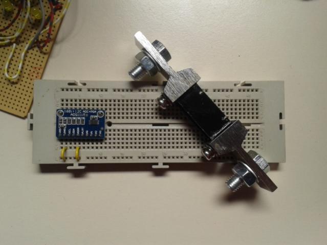

    Bueno, ya van llegando los componentes:
    Control exhaustivo ciclo de carga/SOC/Cargas/etc-20160608_161212.jpg
    Mientras he ido mirando como conectar los elementos a la raspberry. Bajando librerías y poco más.

    Con esto (y algunas resistencias) ya puedes programar el I2C y ver los datos de Intensidad del shunt en un canal y (utilizando un divisor de tensión de 2 resistencias para adaptar los niveles) los datos de voltios de la batería en el otro canal

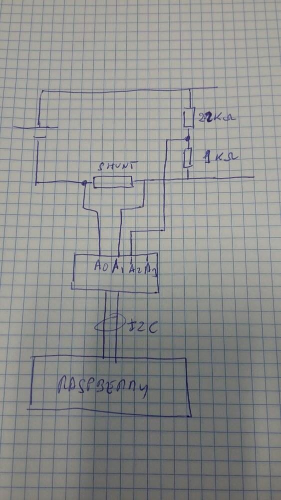

    Para medir la intensidad iba a conectar el shunt directamente a A0 y A1 (modo diferencial). Luego, tal como dices, usando un divisor de tensión calcular el voltaje de la batería; usando las entradas A2 y A3 también en modo diferencial.
    https://es.wikipedia.org/wiki/Divisor_de_tensi%C3%B3n
    Hardware - Open Source Data Logger for the Raspberry Pi
    Lo que tengo que ir es con cuidado con las tensiones, con la raspberry he de trabajar a 3,3 V.
    Para el caso del shunt en donde se manejan voltajes pequeños si lo debes usar en modo diferencial (por ejm A0- A1 como indicas)
    Para el caso de medir el Voltaje de la batería te sobra con usar una sola entrada (por ejm A2) con un divisor de tensión con un esquema mas o menos así (si quieres ser un poco mas preciso conecta el divisor de tension ANTES del shunt y no después como he dibujado
    Control exhaustivo ciclo de carga/SOC/Cargas/etc-esquema_simple.jpg
    Como ves he puesto el divisor con R1=22K y R2=1K lo que te da margen mas que de sobra medir voltajes del orden de 48V (se convierten aprox. a 2,1v) y dado que el ADS1115 tiene 16 bits de resolución creo que tienes suficiente precisión
    Si te equivocas, lo normal es que quemes el ADS1115, dado que la conexión ADS1115/Raspberry es por I2C y por tanto es mas difícil que le lleguen voltios "peligrosos"
    No obstante, siempre recomendaré que se compruebe mas de una vez el cableado antes de conectar

    La verdad es que usando esto, se tiene bastante mas control de la instalación que con un monitor típico de baterías, por un importe bastante inferior (aprox 50€ si tienes un monitor/teclado de PC que puedas reciclar) y ademas controlas tu el SW (tanto del equipo como del PC) para adaptarlo a tu necesidad (control de reles, gráficos, etc)

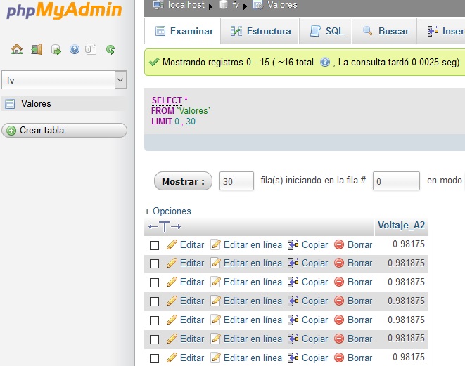

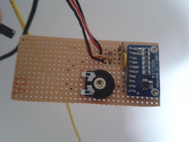

    Mientras no tenga montada la instalación me divierto aprendiendo, he usado un potenciometro para calcular el voltage que llega a A2. Usando la propia alimentación de la RPi (ojo a 3,3V)
    Control exhaustivo ciclo de carga/SOC/Cargas/etc-20160609_104246.jpg
    Programa:
    import time
    import Adafruit_ADS1x15
    adc = Adafruit_ADS1x15.ADS1115()
    # Rango 1 = +/- 4.096V
    GAIN = 1
    while True:
    <tab>valor = adc.read_adc(2, gain=GAIN)
    <tab>voltaje = (valor * 0.125)/1000
    <tab>print('voltios = '), voltaje
    <tab>time.sleep(2)
    <tab> = 1 salto de tabulador
    Si giro el potenciómetro podemos ver que el voltage en la entrada de A2 cambia:
    Nombre:  volts.jpg
Visitas: 1326
Tamaño: 30,8 KB
    El ADS1115 es de 16 bits, pero uno de ellos se usa para el signo, positivo o negativo.
    Siendo entonces el valor máximo de 32767.
    En el ejemplo anterior he usado el rango 1 que equivale a +/- 4.096 Volts. Significa esto que si divido 4,096V entre 32767 obtengo que cada bit = 0,125mV. De aquí que:
    Para el tiempo de muestreo, al bucle se repite cada x segundos fijados en la última instrucción:
    time.sleep(2) # en este caso 2 segundos, también se pueden poner fracciones de segundo, p.e.: (0.5) para medio segundo
    ....sigo investigando

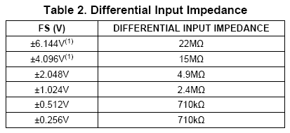

    Como he comentado, a mi me interesa disparar inicialmente el conversor y después (tras hacer el micro otras cosas) leer el valor
    ¿Tiene la librería esta posibilidad?

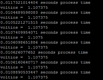

    ¿Mediste el tiempo de ejecución de las sentencias adc.read....?

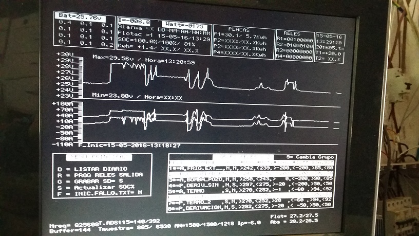

    Otro tema...tienes ya claro como "pintar" la forma de la señal medida, para mi es bastante útil ver la señal en pantalla de una forma gráfica

    Supongo que tu tienes destinado el duinomite exclusivamente a esta tarea, en mi caso la Raspberry la uso para algunas cosas más, pero principalmente como centro multimedia y cliente bittorrent por el consumo ridículo que tiene. Es decir, ni la CPU ni la RAM van sobradas.
    Sobre tus preguntas:
    - No entiendo a que te refieres con disparar el conversor ¿¿¿??? y después leer el valor. En mi caso la lectura (mV del shunt) es continua. Está (estará) dentro de un bucle. Lo que puedo hacer es comparar el valor obtenido con X, y si es mayor, menor o igual realizar alguna otra función. La comparación se realizaría también dentro del bucle.

    Predeterminado Re: Control exhaustivo ciclo de carga/SOC/Cargas/etc
    Dame tiempo, hace más de 25 años que acabé los estudios de FP2 electrónica. Y desde entonces rara vez he cogido el soldador. Jajaja.

    La gráfica en la pantalla VGA conectada al duinomite esta siempre pintando la señal de Voltios Batería e Intensidad Batería y Placa (cada 1,5 sg añade 1 pixel a cada curva)
    Control exhaustivo ciclo de carga/SOC/Cargas/etc-20160515_133123_25.jpg
    Si te fijas en la foto de la gráfica (casi al final de la pantalla) hay un hueco en la gráfica que es por donde va pintando cada 1,5sg el valor que se mide (lógicamente cuando llega al final de la pantalla sigue por el principio)
    Esto permite ver en tiempo real lo que esta pasando en un periodo de unos minutos (X pixel resolución pantalla * 1,5 sg/pixel)
    Después lógicamente y ya "OFF-LINE" paso al PC los datos guardados en la SD y puedo hacer las gráficas "bonitas" del dia, semana, etc de los parámetros que quiera (SOC%,Vbat,....), y tener tablas resumen (Kwh/Dia/Hora, etc) que, como he comentado, en mi caso lo hago simplemente con Microsoft Access

    A ver si te vale esto:
    Nombre:  t_proceso.jpg
Visitas: 1411
Tamaño: 45,1 KB
    He añadido la primera y tercera línea a lo que ya tenía.

    Ok, perfecto, veo que tarda unos 10,5ms en leer el valor, si pensamos que el ADC esta configurado para la frecuencia de muestreo por defecto (128 muestras por sg) seria 7,5ms en la conversion + algunos ms mas estarán en intrucciones de la libreria que has cargado o en el propio "print"
    Como he dicho antes, yo tengo el ADS1115 puesto a la mínima frecuencia de muestreo (8 muestras/sg) para mejorar la exactitud de la medida
    Cuando ya tengas dominado el tema, investigaremos un poco mas en la librería que importas para ver que opciones se tienen

    Control exhaustivo ciclo de carga/SOC/Cargas/etc-mysql_fv.jpg
    Una imagen vale más que mil palabras.
    Por ahora sólo guardo el voltaje del canal 2 (A2). Lógicamente podemos ampliar la tabla con más valores, p.e. hora de la medida; crear más tablas, ... Un sinfín de posibilidades.
    A ver si este fin de semana puedo meterle mano al PHP para reproducir las gráficas en el servidor web Apache.
    Pongo las líneas de código para acceso y escritura a la base de datos (que previamente he creado):
