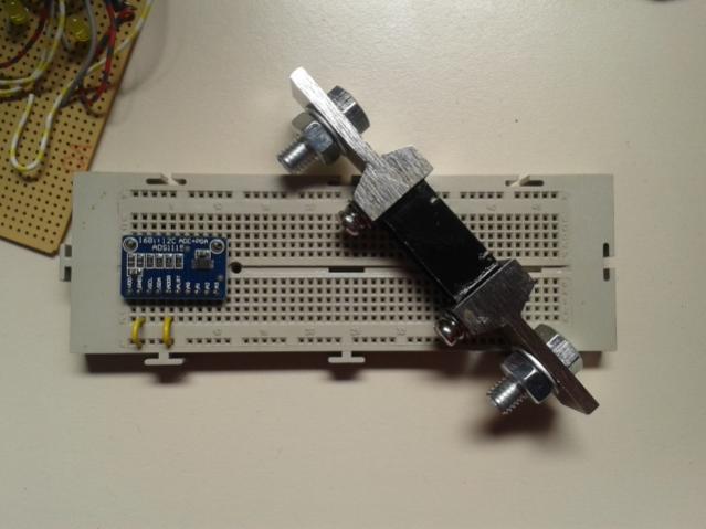

Bueno, ya van llegando los componentes:
Archivo adjunto 14792
Mientras he ido mirando como conectar los elementos a la raspberry. Bajando librerías y poco más.

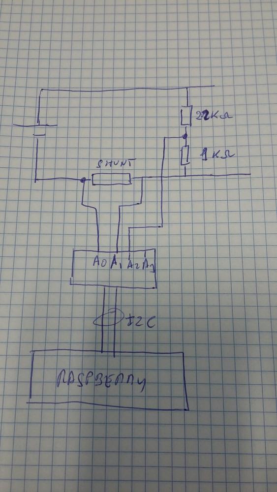

Para medir la intensidad iba a conectar el shunt directamente a A0 y A1 (modo diferencial). Luego, tal como dices, usando un divisor de tensión calcular el voltaje de la batería; usando las entradas A2 y A3 también en modo diferencial.
https://es.wikipedia.org/wiki/Divisor_de_tensi%C3%B3n
http://opendatalogger.com/hardware.html#.V1hBeL4auWw
Lo que tengo que ir es con cuidado con las tensiones, con la raspberry he de trabajar a 3,3 V.
Para el caso del shunt en donde se manejan voltajes pequeños si lo debes usar en modo diferencial (por ejm A0- A1 como indicas)
Para el caso de medir el Voltaje de la batería te sobra con usar una sola entrada (por ejm A2) con un divisor de tensión con un esquema mas o menos así (si quieres ser un poco mas preciso conecta el divisor de tension ANTES del shunt y no después como he dibujado
Archivo adjunto 14794
Como ves he puesto el divisor con R1=22K y R2=1K lo que te da margen mas que de sobra medir voltajes del orden de 48V (se convierten aprox. a 2,1v) y dado que el ADS1115 tiene 16 bits de resolución creo que tienes suficiente precisión

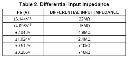

Si te equivocas, lo normal es que quemes el ADS1115, dado que la conexión ADS1115/Raspberry es por I2C y por tanto es mas difícil que le lleguen voltios "peligrosos"
No obstante, siempre recomendaré que se compruebe mas de una vez el cableado antes de conectar

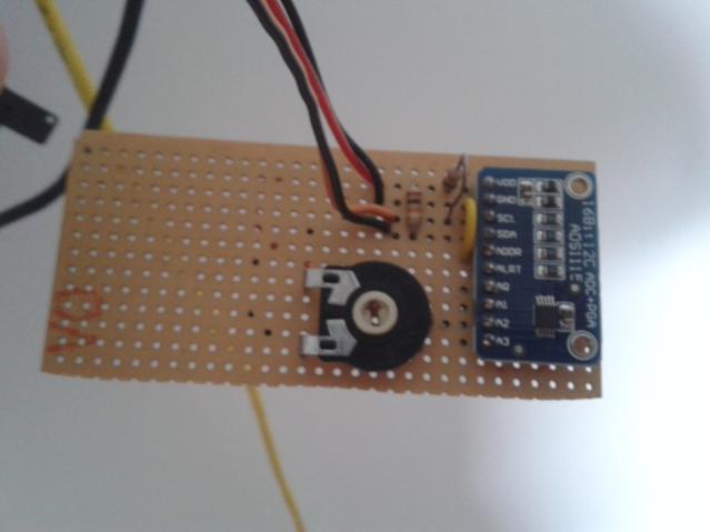

Mientras no tenga montada la instalación me divierto aprendiendo, he usado un potenciometro para calcular el voltage que llega a A2. Usando la propia alimentación de la RPi (ojo a 3,3V)
Archivo adjunto 14795
Programa:
import time
import Adafruit_ADS1x15
adc = Adafruit_ADS1x15.ADS1115()
# Rango 1 = +/- 4.096V
GAIN = 1
while True:
<tab>valor = adc.read_adc(2, gain=GAIN)
<tab>voltaje = (valor * 0.125)/1000
<tab>print('voltios = '), voltaje
<tab>time.sleep(2)
<tab> = 1 salto de tabulador
Si giro el potenciómetro podemos ver que el voltage en la entrada de A2 cambia:
Archivo adjunto 14796
El ADS1115 es de 16 bits, pero uno de ellos se usa para el signo, positivo o negativo.
Siendo entonces el valor máximo de 32767.
En el ejemplo anterior he usado el rango 1 que equivale a +/- 4.096 Volts. Significa esto que si divido 4,096V entre 32767 obtengo que cada bit = 0,125mV. De aquí que:

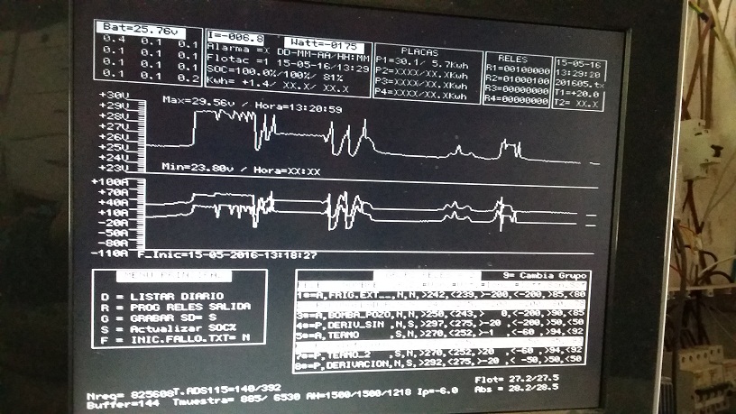

La gráfica en la pantalla VGA conectada al duinomite esta siempre pintando la señal de Voltios Batería e Intensidad Batería y Placa (cada 1,5 sg añade 1 pixel a cada curva)
Archivo adjunto 14798
Si te fijas en la foto de la gráfica (casi al final de la pantalla) hay un hueco en la gráfica que es por donde va pintando cada 1,5sg el valor que se mide (lógicamente cuando llega al final de la pantalla sigue por el principio)
Esto permite ver en tiempo real lo que esta pasando en un periodo de unos minutos (X pixel resolución pantalla * 1,5 sg/pixel)
Después lógicamente y ya "OFF-LINE" paso al PC los datos guardados en la SD y puedo hacer las gráficas "bonitas" del dia, semana, etc de los parámetros que quiera (SOC%,Vbat,....), y tener tablas resumen (Kwh/Dia/Hora, etc) que, como he comentado, en mi caso lo hago simplemente con Microsoft Access

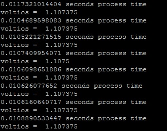

A ver si te vale esto:
Archivo adjunto 14801
He añadido la primera y tercera línea a lo que ya tenía.
t0=time.time()
print time.time() - t0, "seconds process time"

Ok, perfecto, veo que tarda unos 10,5ms en leer el valor, si pensamos que el ADC esta configurado para la frecuencia de muestreo por defecto (128 muestras por sg) seria 7,5ms en la conversion + algunos ms mas estarán en intrucciones de la libreria que has cargado o en el propio "print"
Como he dicho antes, yo tengo el ADS1115 puesto a la mínima frecuencia de muestreo (8 muestras/sg) para mejorar la exactitud de la medida

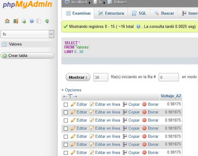

Esperate que voy a rizar el rizo. En vez de seguir escribiendo en un archivo, miraré de crear una base de datos con mysql y meteré allí los valores. Luego me será más fácil importarlos con PHP para su uso en la web.
El valor de 10,5 es coherente con la velocidad de muestreo,....yo también lo puedo conseguir si pongo la frecuencia de muestreo a 128 muestras/sg en lugar de 8 muestras/sg, pero entonces la exactitud de la medida es peor, piensa que yo tengo un shunt de 500A 50mv luego 1A son solo 0,1mV, por eso prefiero complicar un poco el SW (disparado primero en conversor...hacer otras cosas....leer el dato) poniendo el ADS1115 a 8 muestras/sg
Como he comentado yo utilizo para el procesamiento posterior una base de datos (Ms-Access), en el duinomite no me puedo plantear tener una BD, por lo que simplemente hago ficheros de texto cada mes
Lógicamente con Raspberry todos estos temas son planteables y abordables..........veo que estas "enchufado"
Archivo adjunto 14802
Una imagen vale más que mil palabras.
Por ahora sólo guardo el voltaje del canal 2 (A2). Lógicamente podemos ampliar la tabla con más valores, p.e. hora de la medida; crear más tablas, ... Un sinfín de posibilidades.
A ver si este fin de semana puedo meterle mano al PHP para reproducir las gráficas en el servidor web Apache.
Pongo las líneas de código para acceso y escritura a la base de datos (que previamente he creado):

Mientras me pongo con el PHP. Tengo algunas dudas.
- Ibat e Iplaca, los valores los tomas con 2 shunt. OK. Usarás un ADS1115 sólo para esto.
- El Vbat ? Con otro ADS1115 ?
- Vcelda1, 2, n. Cada una de las celdas de la batería ?
Se me olvidó comprar el sensor te temperatura :quemao:
Explico
Ibat e Iplaca con 2 shunts y ADS1115 en modo diferencial
Vbat utilizando una entrada analogica del duinomite (en arduino seria igual), la raspberry no tiene entradas analogicas por lo que puedes usar una entrada de otro ADS1115 aunque te sobra precision u otro ADC mas barato
Vcelda1,....si son cada una de las celdas de 2 voltios, yo no utilizo una entrada analogica para cada una sino solo una con un multiplexor de 16 canales y asi tengo 16 entradas analogicas
