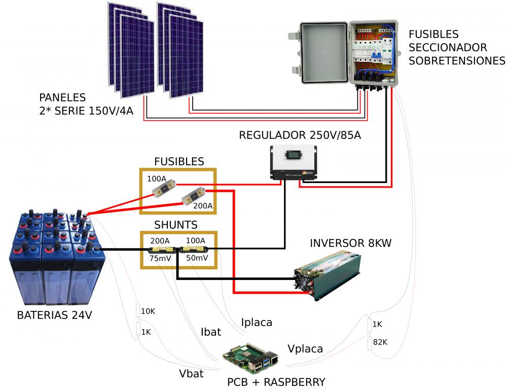

Buenas, estoy cambiando mi instalación y quiero aprovechar para organizar bien todo, incluído el PVControl+. ¿Que os parece la configuracón que he dibujado? He puesto algunos valores relevantes para que los confirmeis o corrijáis si no son correctos, sobre todo los divisores de tensión y shunts.

No me cuadra bien los valores de los shunts y fusibles
Por ejemplo, si tienes un inversor de 8KW a 24V, los 200A que has puesto son escasos
Por ejm si esperas que la Imax (tanto de Iplaca como de Ibat ) sea X...yo diria que un shunt en el entorno de 1,5X o incluso 2X
Con respecto a los divisores de tension...en la PCB lo normal es poner 1k5 y 68K en todas las entradas del ADS nº1, es verdad que como veo que tienes pensado una Vplaca de ¿200V? hay que subir el valor... quizas es mas seguro dejar en la PCB lo comentado y pasar la salida antes de llevarla a la PCB por otra resistencia para que este en serie
Cual es el regulador que vas a poner?.... lo digo por si es posible capturar lecturas desde el... a priori prefiero evitar manejar voltajes altos salvo que se tenga perfectamente claro el tema y se tomen la debidas precauciones
Con respecto a la PCB, yo he encargado un primer lote de 10ud, como es la primera vez de esta versión lo lógico es esperar a que lo pruebe y valide que no hay errores antes de encargar el siguiente lote....con el tema del virus creo que me tardara algo mas en llegar

Bueno, el inversor es un Power Back 8KW, aunque no creo que dé más de 3 o 4. Lo tengo desde hace unos 5 años con un fusible de 200A y nunca se ha quemado, cuando tengo cargas fuertes, arranco el generador y lo enchufo directamente. De hecho casi prefiero petar un fusible de 200A que hacer funcionar ese inversor a casi 5KW. Quizás el Shunt sí que estaría bien ponerlo de 300A para que esté tan apurado, no se muy bien como funcionan cerca de los límites.
Claro, no contaba que el divisor vendría ya montado en la PCB! Aunque no entiendo muy bien por qué esos valores. Según creo los ADS funcionan a 3,3V, así que por ejemplo con 1K5 y 33K aprovecharíamos más el rango y supongo que sólo habría que cambiar alguna constante en el código. Aunque si funciona bien, no hay problema.
El rango Mppt del regulador es hasta 250V, pero sí, supongo que puedo montar otro divisor a la entrada de la PCB.
Es este: https://www.rebacas.com/reguladores-...bluetooth.html , tiene comunicación por bluetooth, rs485 por rj45 y TTL, aunque todavía no lo he conectado al PC, solo con la app por bluetooth. Estoy mirando algún conversor rs485-usb tipo este https://www.aliexpress.com/item/3300...archweb201603_ . No sé si será compatible el pinout directamente, pero puedo grimparlo en otro orden.

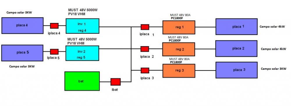

Después de mucho tiempo estoy en disposición de terminar mi instalación solar y me he puesto con vuestro brico. La instalación ya está funcionando pero me falta monitorizarla y optimizarla con vuestro sistema.
Os adjunto un esquema de bloques de mi instalación solar:
Archivo adjunto 22321
Falta que me lleguen los shunts, pero en este punto tengo un par de preguntas:
¿Con vuestro sistema sería posible leer los datos de iplaca4 e iplaca5 de los inversores híbridos (Must 5000W 48V PV18 VHM) y evitar los shunts? Si no fuese posible tendría que poner los shunts antes de llegar a la parte de regulación MPPT de los inversores y calcular la potencia con la tensión de las placas de cada grupo.
¿Podría leer los datos de iplaca1, iplaca2, iplaca3 de los reguladores (Must PC1800F? Así evitaría también la instalación de los shunts.
Si fuese posible extraer los datos me ahorraría montar los 5 shunts de iplaca de mi instalación y me quedaría solamente con el de la batería.
Como véis, mi instalación es bastante grande en cuanto a placas solares, pero no tanto en "batería estándar" (en mi sistema se acumula la energía en 3 sitios: batería del sistema de 21 kWh, depósito de inercia de la calefacción sobredimensionado para acumular 40kWh y batería de coche eléctrico que se carga con un mínimo necesario y después con los excedentes). Por todo esto es importante el poder monitorizar correctamente y controlar a mi antojo la instalación y los consumidores.
Me estoy poniendo con el Python por si fuese necesario tocar algo del código siguiendo vuestras indicaciones generales (hace años que no programo nada, pero sé programar en ensamblador, algo de C y algo de Java).
Gracias de antemano por vuestra ayuda.
Yo el único shunt que pondría sería el de Ibat, para el resto sacaría los datos directamente de los 3 reguladores y 2 híbridos.

Gracias @nikitto, esa sería mi intención... ¿pero vuestro sistema es compatible con estos reguladores e inversores? ¿tenéis el código adaptado para ello en el software "normal" o hay que sustituír algo en el código?
