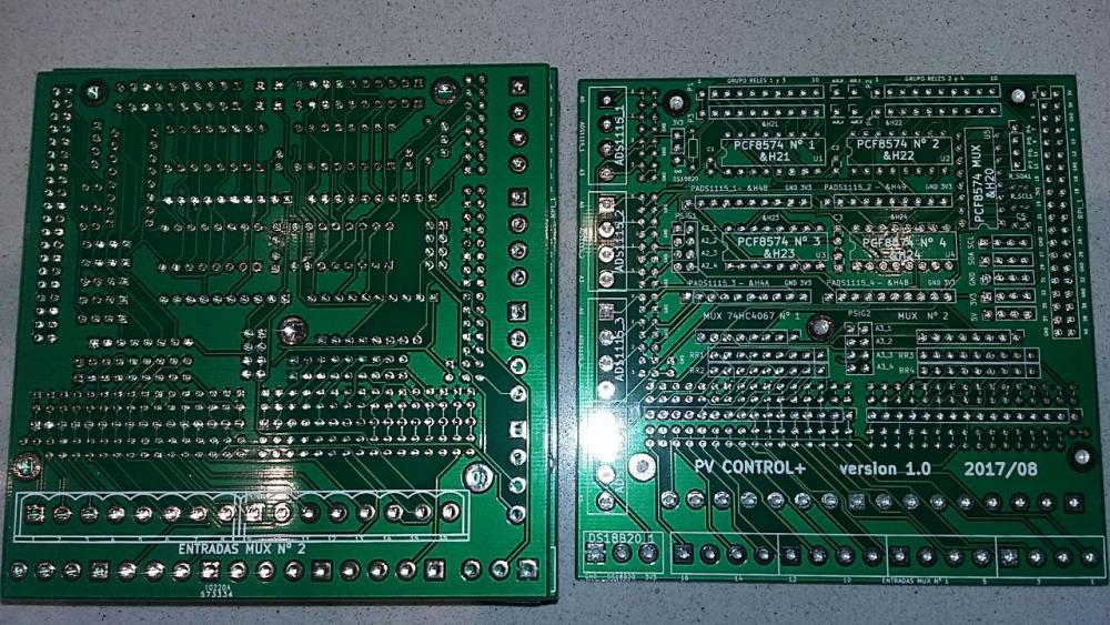

Hoy me han llegado las PCB....no tiene mala pinta la fabricacion
Archivo adjunto 17070
Me toca soldar en breve para validarla

Se ven bastante bien. Llevaba tiempo con interes de pedir placas a seeedstudio i veo que quedan bien. Ponle en la proxima un simbolo tuyo propio en plan empresa.

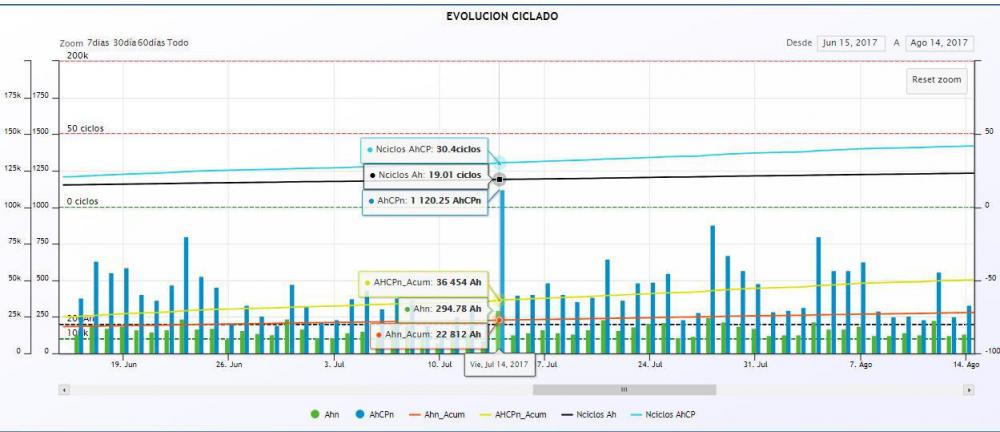

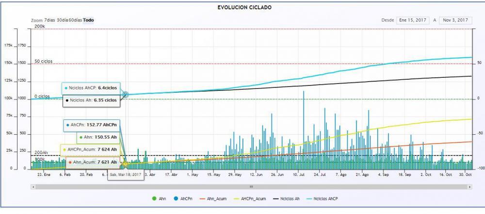

Por mi parte este fin de semana he creado un nuevo gráfico para que me de una idea de la evolución del ciclado de la batería
He puesto tanto el ciclado diario en Ah como el acumulado
Igualmente, para ver el efecto de la temperatura y descargas a regimen fuerte, creamos el concepto de AhCP que serian los Ah "equivalentes" teniendo en cuenta Temperatura y Peukert
Asi por ejm desde Ene/17 me sale este grafico:
Archivo adjunto 17156
En el invierno las curvas de Ah acumulados han ido parejas por la baja temperatura... pero desde Mayo se van separando claramente
El pico me sale el 14/jul con unos 300Ah reales de ciclado y unos 1.120Ah Ah equivalentes :mad::mad:

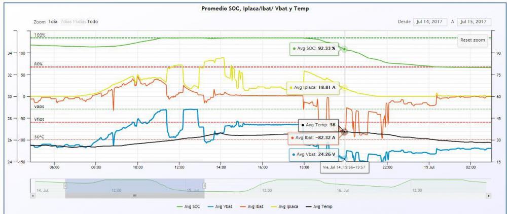

Viendo la curva de ese día ..está claro que hizo bastante calor (36 ºC mientras se descargaban 82 A de la batería)
