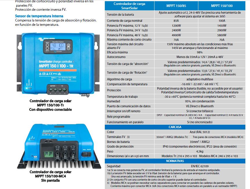

    Las tres placas policristalinas de 60 celulas y 250W que fueron instaladas las tres en serie en un principo tienen una Vmp de ~ 89-90V y ~ 110Voc luego entraban dentro de los 150V de tu regulador (150V/85A) serian unos 31A aunque posiblemente nunca lo has visto entregar mas de 25A. el regulador trabajaba a menos del 30% por lo que trabajaba holgado y no se calentaria mucho.
    Ahora añades otras tres placas de 270W por lo que añades otros 33A teoricos ( unos 27A maximos reales), aqui ya tienes unos 52A posibles a la salida del regulador con lo que este ya se debe calentar bastante mas. Es de suponer que estas tres nuevas placas tambien son de 60 celulas, si fueran de 72 celulas tendrian una Voc de ~109V 3 x 41.4) y una Vmp ~104V, (3 x 41.5) tambien por debajo de los 150V maximos que admite tu regulador. aunque paralelizar series de distinto numero total de celulas desaprovecha las celulas que superen la serie mayor sobre la serie menor y dificultan que el regulador obtenga el punto de pmaxima potencia, pero estando el Voc de la serie por debajo de la tension maximo de entrada del regulador no hay tiene ningun problema y ese regulador lo cumple tanto para placas de 60 como de 72 celulas.
    Las caracteristica de ese regulador indican maximo campo solar de 2400W placa y tu tienes 1560W, vas muy olgado y no veras mas de 55-60A de salida de regulador

    te dejo las caracteristicas del regulador:

    También tengo el regulador de Victron 150/85 alimentado con 2 series de 3 placas (2 paralelos de 3 placas en serie), las mías son de 285w/24V, con Vmp 30,27V, Imp 9,41 A, Voc 36,35V e Isc 9,68A.
    El caso es que si monto otra serie de 3 placas me paso de los 2.400w que admite el regulador, pues llegaría a 2.565w.
    ¿Hay alternativa sin quitar lo que tengo instalado?

    Puedes añadirlas perfectamente, 165wp más a ese regulador no le suponen ningún problema.

    Yo he tenido 1600wp con un Victron 100/50 (En teoría el máximo es 1400W) sin problemas durante más de un año. Le he llegado a ver picos de más de 1500w. Ahora tengo uno más grande porque amplié placas, pero sigue funcionando.
    Con 2565wp rara vez verás más de los 2400w y aunque los supere en momentos muy puntuales (Con frío y nubes) no será un problema.
    Es un regulador de calidad que aguantará perfectamente.
    Los MPPT por regla general lo que no aguantan bien es el exceso de voltaje, pero 160W más de potencia no le harán ni cosquillas. Cuando los dé

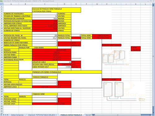

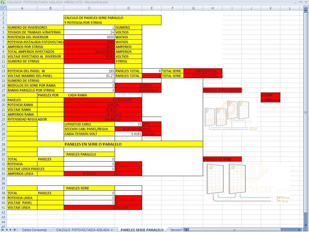

    S i no me equivoco con esa configuracion te sobra aun, pues no llegas ni al voltaje maximo que admite el regulador de 150 VOLTIOS ni a los 50 AMPERIOS que en realidad es lo que cuenta para que el regulador no se caliente , que me corrijan si me equivoco
    POTENCIA DEL PANEL W 285 PANELES TOTAL 9
    VOLTAJE MAXIMO DEL PANEL 30.27
    NUMERO DE STRING 1
    MODULOS EN SERIE POR RAMA 3 SERIE
    RAMAS PARALELO POR STRING 3 PARALELO
    PANELES POR STRING
    PANELES 9 UNIDADES
    POTENCIA 2565 W
    VOLTAJE 90.81 V
    AMPERIOS 28.25 A/h

    la configuracion del cableado de placas con series de tres placas es correcta por los valores de tension que justificas, pero al tratarse de un regulador MPPT la intensidad de salida del regulador no es Wplaca / Vplaca sino Wplaca /Vbat, con tres series de tres paneles y las tres series en paralelo (2565W) seria 2565W / 24V = 106.8A algo elevada aunque pocas veces veria este valor y el regulador es de 85. dos series de tres en paralelo seran 1710W placa / 24V bat = 71.25A
    realmente lo que tiene son tres de 250W otra tres e 270W total 1560W 1560 / 24 = 65A , podria, si la Intensidad maxima de carga de la bateria lo permite, añadir una serie mas de placas para alcanzar los 85A o incluso un poco mas pues pocas veces se llega al valor teorico de captacion, pero eso ya es opcion del usuario conociendo las posibles consecuencias.

    [QUOTE=solflitos;400606]la configuracion del cableado de placas con series de tres placas es correcta por los valores de tension que justificas, pero al tratarse de un regulador MPPT la intensidad de salida del regulador no es Wplaca / Vplaca sino Wplaca /Vbat, con tres series de tres paneles y las tres series en paralelo (2565W) seria 2565W / 24V = 106.8A algo elevada aunque pocas veces veria este valor y el regulador es de 85. dos series de tres en paralelo seran 1710W placa / 24V bat = 71.25A
    hola .Entonces siguiendo el caso de los paneles de 285 segun esta hoja en excell el regulador . seccion de cableado etc los resultados que da la hoja serian correcto para ti? Gracias
