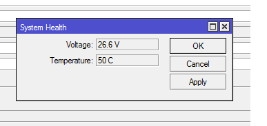

    Estoy buscando algun aparato que me mida el voltaje de las baterias,con solo eso me bastaria,si tuviera mas funciones pues mejor,via wifi,para saber cuando estoy fuera de casa saber que voltaje tengo,he visto aparatos pero superan los 100 ebros,tengo un inversor easun y la caja box de wifi me cobran 70 euros,y ya siempre tendria que tirar a otro inversor easun,alguna ayuda

    un mikrotik barato conectado directamente a las baterias siempre y cuando dispongas de internet.
    tambien puedes decirle al mikrotrik:
    Si las baterias bajan de 23.5v envia un email diciendo........... x
    o cosas asi.
    Lo podras ver desde cualquier parte del mundo, tanto en el tef como en el pc.
    Aceptan hasta 57v. Tambien al final del dia te puede mandar un email con los voltages que ha medido cada hora, por ejemplo.
    Hay muchos modelos de mikrotiks.

    Es que mikrotik nada tiene que ver con solar.
    Lo unico que coincide es que es un dispositivo que puede estar en red, accesible desde cualquier parte del mundo y que visualiza o monitoriza el voltage, aparte de algun scrip, o sea, alguna regla que te avisa mediante email de voltage alto, bajo o lo que consideres.

    O sea, que cualquiera de estos hub o router, monitoria el voltage de alimentación y además tiene un amplisimo rango de voltages de funcionamiento?
    abr 2009
    1.653
    Predeterminado Re: voltaje wifi
    Si, monitoriza el voltage. Puedes acceder desde fuera usando el ddns ofrecido por el fabricante.
    El rango de voltage hay que mirarlo porque algunos solo aceptan 31v. Eso si, si te pasas, simplemente se apagan, y cuando el voltage baja de 31v se enciendes.
    Hay modelos hasta 70v. En el link anterior puedes ver modelos.
    https://mikrotik.com/product/hex_s hasta 57v
