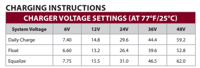

    Mi instalacion consta de Dos strim de 12 paneles cada uno, marca canadian de 330 cada panel
    Tengo un banco de baterias, compuesto x 8 baterias marca Trojan, modelo T105 Plus de 6v cada una, formando un banco de 48v
    El inversor es el MPI10k, modelo trifasico de 10kw, de la marca MPPSOLAR
    Me encontre con que los requerimentos de la bateria son los siguientes:
    Nombre:  Captura de pantalla de 2020-08-19 19-33-14.png
Visitas: 163
Tamaño: 20,3 KB
    Apreciaran que debo equalizar a 62v
    Por otra parte, la carga Bulk, es a 59.20v.
    El problema que tengo pareciera ser doble, como minimo.
    El primero de ellos que el modelo MPI10k de MppSolar, no es un inversor moderno, y basicamente, NO tiene la funcion de equalizacion en primera instancia...solo puedo setear via Soft, Carga Bulk y Carga de Flotacion. Pero entiendo que puedo subsanarlo, de forma manual y controlada, cuando me toca equalizar, levantar temporalmente la tension de carga Bulk y quedarme DOS horas cerca del banco de baterias, controlando el proceso, para luego regresar a los parametros de siempre.

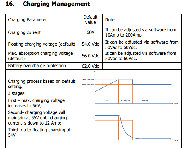

    El segundo y mas grave, es que el inversor via software, no levanta mas de 60v...cuando mi banco necesita 62 para equalizar.
    Les dejo lo que dice el inversor al respecto
    Puedo equalizar con un inversor MPI de MPPSOLAR ?-captura-pantalla-2020-08-19-19-39-25.png
    El parametro de Tension de Absorcion, es regulable de 50 a 60.
    Y el tiene una proteccion de sobrecarga en 62v...pero eso es de control...yo no puedo setear mas de 62v

    Pues tecnicamente lo tienes mal.
    Si hubieran sido vasos de 2V, con quitar uno podrias ecualizar el resto ya que ecualizarias a 60V.
    Al ser monoblocks de 6V no es posible quitar una celda.
    Que no haya menus de ecualizacion es lo de menos. Ecualizar se trata de subir al voltaje necesario durante un tiempo. Con poner los voltajes de float y absorcion ambos al voltaje requerido y cronometrar el tiempo que esta asi es el proceso equivalente a ecualizar.
    El problema lo tienes en el limite de 60V y el voltaje requerido por las Trojan para igualacion que es de 62V.

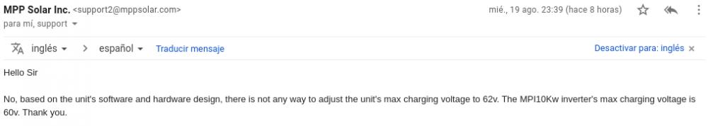

    Por otra parte, para que te rias, o llores, te comparto la respuesta que me dieron directamente desde MPPSolar
    Puedo equalizar con un inversor MPI de MPPSOLAR ?-captura-pantalla-2020-08-20-08-27-03.jpg
    Por el momento, voy a continuar asi....y controlar quincenalmente las densidades...si se me caen x debajo de 1,20 ahi tomare alguna medida....

    Los de MPP te dicen que ese modelo no tiene ni software ni hardware para llegar a 62V.
