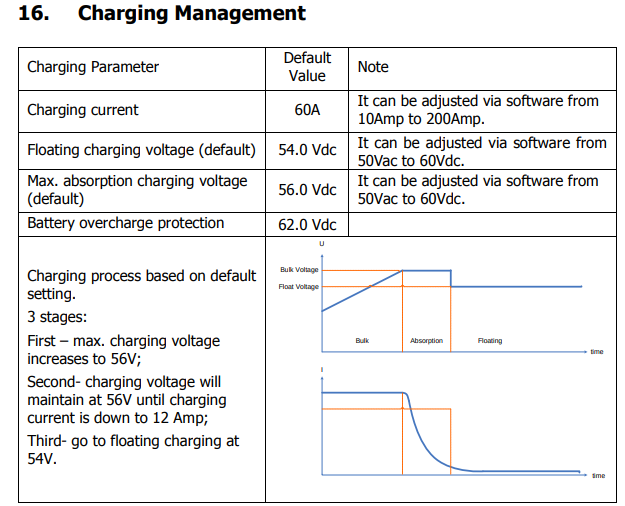

Les dejo lo que dice el inversor al respecto
Archivo adjunto 23080
El parametro de Tension de Absorcion, es regulable de 50 a 60.
Y el tiene una proteccion de sobrecarga en 62v...pero eso es de control...yo no puedo setear mas de 62v

Que no haya menus de ecualizacion es lo de menos. Ecualizar se trata de subir al voltaje necesario durante un tiempo. Con poner los voltajes de float y absorcion ambos al voltaje requerido y cronometrar el tiempo que esta asi es el proceso equivalente a ecualizar.
El problema lo tienes en el limite de 60V y el voltaje requerido por las Trojan para igualacion que es de 62V.

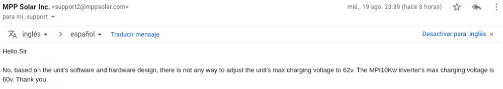

Por otra parte, para que te rias, o llores, te comparto la respuesta que me dieron directamente desde MPPSolar
Archivo adjunto 23082

Los de MPP te dicen que ese modelo no tiene ni software ni hardware para llegar a 62V.
