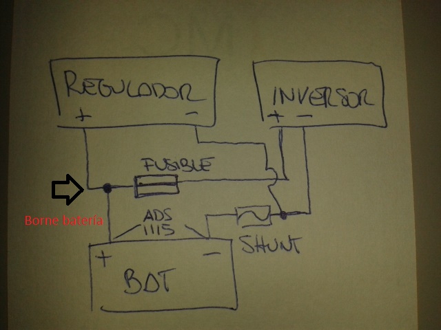

    He ajustado el voltaje de flotación a 13,9V en el regulador; 14,05V según el ads1115 y veo que I_cola a batería se mantiene por encima de 1A.
    ¿A que temperatura tienes las baterías?
    ¿Los voltajes de regulador y ADS1115 son exactamente de los mismos puntos o hay algún cable por medio en donde pueda existir caída de tensión por la I que pasa?

    Predeterminado Re: Control exhaustivo ciclo de carga/SOC/Cargas/etc
    La batería es un pedazo de monoblock sin sensor de temperatura. Tengo uno que se conecta al KID, pero que colocaré posteriormente cuando tenga la ampliación acabada.
    Este es el esquema de como lo tengo montado:
    Control exhaustivo ciclo de carga/SOC/Cargas/etc-20160719_202729.jpg

    OK..... entiendo que el regulador no tiene toma independiente para medir la Vbat, y por tanto, siempre habra una diferencia entre la Vbat que diga el ADS1115 (en bornas de la bateria) y el regulador (en bornas de los cables del regulador) , dicha diferencia sera mayor en cuanta mas Intensidad por eso de la ley de leon (digo de ohm) de V=RI siendo en este caso V la diferencia de voltaje, I la intensidad del cable y R la resistencia de dicho cable
    Aunque no tengas sensor temperatura integrado, si podras medir con un termometro de casa a que temperatura estan las baterias y si fluctua mucho (noche/dia)

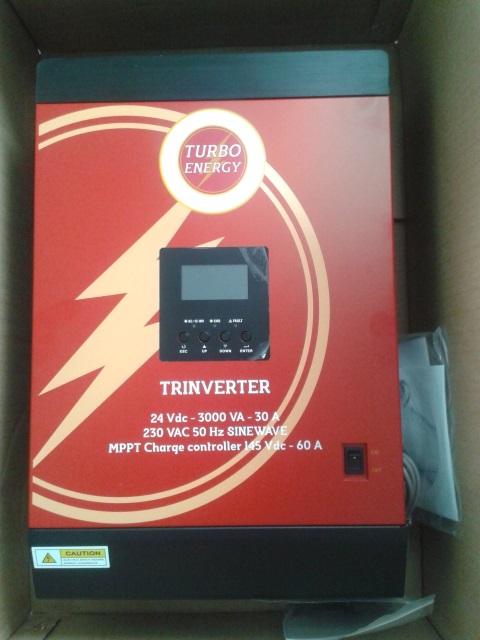

    Bueno, pocas novedades por ahora.
    Las más importantes de hoy: el híbrido, uff! una pasada. ¡Espero que esté a la altura!
    Control exhaustivo ciclo de carga/SOC/Cargas/etc-img-20160720-wa0005.jpg
    ...y por fin llegaron los integrados
    Por cierto: prueba.php
    después de 0, sólo consigo que cargue un valor
    PD: Las características del híbrido en la tapa frontal xD

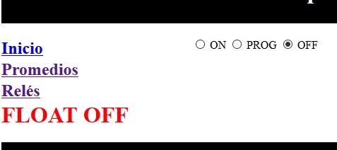

    Con respecto a la web dinamica, hoy he estado viendo un poco el tema en la empresa con los Ingenieros jovenes que controlan y, ademas de dejarme la cabeza como un biombo, me ha quedado claro que tengo mucho que aprender (en mi empresa se usa mas .net)
    Mientras tanto mirate esto por si ayuda
    Spline updating each second | Highcharts
    En relacion a los reles mirate esto :
    https://codepen.io/goldsteinr/pen/ftysC

  12. #287
    Avatar de nikitto
    ago 2015
    Cambrils
    983
    Llevo todo el día pegándome con el speedometer y al final he conseguido armar una gráfica online de Ibat (prueba.php). Me faltaría añadir la hora en el eje X.
    El código que has incluido está muy bien. Falta saber usarlo.
    Nombre:  reles.jpg
Visitas: 1619
Tamaño: 17,2 KB

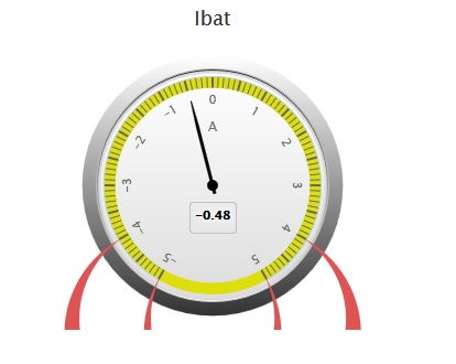

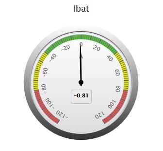

    Sangre no, pero sudor. Al final aquí está:
    Nombre:  ibat_gauge.jpg
Visitas: 1573
Tamaño: 23,4 KB
    He modificado las escalas para que pueda apreciarse el movimiento de la aguja. Esta otra es como se verá realmente.
    Nombre:  ibat_gauge2.jpg
Visitas: 1576
Tamaño: 20,5 KB
    Necesito vuestra opinión para 2 cosas:
    - ¿Esos -120 / + 120 A son correctos o los cambio ?
    - Luego los rangos de colores. ¿Quizás <0 ya debería ser amarillo? ¿Ideas?
    Online: prueba.php
    Visto lo visto, voy a modificar un poco la web. Ahora al entrar se verán tres relojes: Vbat, Ibat y SOC (página Inicio, así la web será más rápida en abrir).
    La que hasta ahora era Inicio, pasará a ser: ¿estadísticas?, Promedios seguirá tal cual y Relés también.
    Online: prueba.php
    El rango de Vbat es mas o menos fijo (logicamente adaptado a sitemas 12V , 24V, etc) y el SOC casi tambien
    Sin embargo el rango de Ibat depende mucho de cada instalacion
    En mi caso la Ibat positiva (carga) debe llegar a unos 100A, mientras que la negativa (descarga) al ser un sistema de 24V he visto valores de -130A
    En tu caso ...¿cual es la carga máxima y descarga máxima que esperas?....pues ese es el rango que hay que poner (se podria hacer rango dinamico y/o actualizable por usuario...pero para mas tarde que ya has currado bastante en esto)
    Con respecto a los colores....eso si que va en gustos......yo si prefiero distinguir claramente si la bateria gana o pierde
    4 relojes......acuerdate de la Iplaca
    Es verdad que hay que optimizar el tiempo de carga de la pagina web....pero a mi me gusta tener de un vistazo los principales parametros de la instalacion...por tanto.....habra que pensar en que esa pagina inicial tenga dicha informacion
    Vamos a trabajar en el fondo (control/programacion reles, etc), que en la forma ya nos lo dira la experiencia del uso

    Pero...opinar sobre las franjas verdes, amarillas y rojas. ¿Entre que escalas las pondriais?
  20. #295
    V_bat: verde entre V_flot y V_abs; amarillo para {2.0V por vaso < V_bat < V_flot}; rojo para V_bat < 2.0V por vaso
    SOC: verde para SOC > 90%; amarillo para 70% < SOC < 90%; rojo para SOC < 70%
    I_bat: verde para {0 < I_bat < 30% Ah C10}; rojo para I_bat < 0; amarillo para I_bat > 30% Ah C10
    I_placa: rojo para I_placa < 10% Imp; verde para {10% Imp < I_placa < 80% Imp}; amarillo para I_placa > 80% Imp
    Última edición por el_cobarde; 21/07/2016 a las 22:03 Razón: corregir fallo
  21. #296
    Avatar de Mleon
    may 2016
    MADRID
    997
    En mi caso por ejm:
    Vbat:
    - Rojo <24 y >29,6
    - Amarillo: 24-24,4 // 28-29,6
    -Verde: 24,4 - 28
    Ibat
    - Rojo <-70 y >70
    - Amarillo: -70-0
    - Verde: 0-70
    SOC
    Rojo: <70%
    Amarillo: 70%-85%
    Verde: >85%
    Edito....he visto el mensaje de el_cobarde.....esta claro que depende de cada uno....quizas la unica pega que veo es que la Vbat solo estaría en Verde en fase de carga
  22. #297
    Avatar de nikitto
    ago 2015
    Cambrils
    983
    Hay bastante consenso, exceptuando Ibat. Donde el_cobarde ya dice rojo con Ibat<0, mleon llega hasta los -70A en amarillo y a partir de allí en rojo. Quiero entender las 2 formas de ver las cosas, total sólo son colores a pintar.
    Entiendo que Ibat<0 ya es 'malo' para la batería, pero sin llegar a esos -70A, ¿no le podríamos dar un margen %DOD en amarillo? Lógicamente dependerá de la capacidad de las baterías de cada uno. Pero, ¿algo intermedio?
  23. #298
    Avatar de Mleon
    may 2016
    MADRID
    997
    Mi concepto en Ibat
    Rojo: mucha descarga o carga
    Amarillo: Descarga
    Verde Carga
  24. #299
    Hay bastante consenso, exceptuando Ibat ... ¿algo intermedio?
    Claro que sí, hay muchas maneras de poner los colores.
    La I_bat la he puesto en solo dos colores, para ver directamente "cargando = verde" y "descargando = rojo"
    Igual se puede poner en amarillo un margen de descarga (I_bat < 0) razonable, que no sea perjudicial - y en rojo por debajo
    ... o el concepto de Mleon, que también me gusta
  25. #300
    Avatar de nikitto
    ago 2015
    Cambrils
    983
    Mi concepto en Ibat
    Amarillo: Descarga
    Verde Carga
    Entonces entiendo que algo entre 0 y -70A es algo normal, hablando de descarga. Claro, mi descarga normal es 2A. Jajaja.
    Bueno, la semana que viene, si no se tuerce nada, ya me paso a los 24V nominales. Entonces si le daré caña a la FV. Bonitas gráficas, estadísticas y sobre todo, excedentes. Y aquí entrará la parte wifi de el_cobarde. Al no poder pasar más hilos, necesito que los SSR puedan ser activados a distancia.
