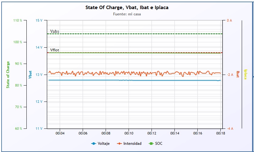

    Aparte de lo que comentáis Mleon y tu, te recomiendo que niveles un poco tus datos de Ibat y Vbat en la primera gráfica que presentas (titulada "State Of Charge, Vbat, Ibat e Iplaca").
    Veo que Vbat tiene una fluctuación de +/-0.02V (20mV) e Ibat de +/-1A, más o menos.
    Pienso que gran parte de esta fluctuación no es real, sino debida a la precisión del sensor empleado.
    Supongo que cogiendo una media de varios valores medidos, en vez de uno solo, la fluctuación se reduciría mucho.
    Yo cogería la mediana de 10 o 20 mediciones (la mediana es el valor del centro, habiendo ordenado los valores en orden ascendente)
    Puedes Usar un algoritmo de ordenar eficaz, por ejemplo el "bubble sort", y elegir el valor del centro. O, si lo prefieres, la media aritmética de los tres valores centrales (así lo hago yo).
    La ventaja de la mediana en comparación con la media aritmética, es que si hay valores medidos que "se escapan", éstos no afectan a la mediana (pero sí a la media aritmética).
    Lo que me espero de esta "operación" es que los valores medidos fluctúen menos y se forme una linea más contínua, más fiable y mejor de interpretar.
    También te recomiendo no exagerar con la escala automática, que se orienta en los valores máximo y mínimo en el período presentado. El efecto de extender la escala se potencia si reduces la fluctuación.
    Yo diría que las escalas más "finas" deberían ser de 1V y 10A (margen total), por ejemplo.
    Otra cosa que te recomiendo:
    En tu gráfica veo, que con el regulador en flotación, Ibat es de solo 0.5A, como media. Esto me parece poco para una batería de 250Ah.
    Actualmente tienes configurado Vflot=13.8V. Te recomiendo subir la tensión de flotación a 14.0V y observar el comportamiento de Ibat. Si subiría a un valor de Ibat=1.5A, aproximadamente, me gustaría más.

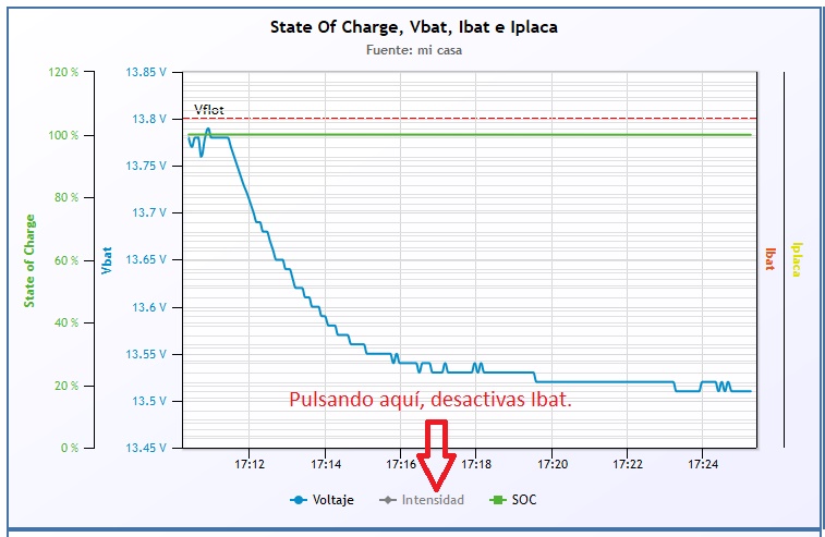

    Sí, a todos los gráficos puedes hacerle zoom. Se puede configurar, a algunos zoom de los ejes XY y otros sólo X. También puedes deshabilitar una de las leyendas para ver los gráficos con más claridad.
    Control exhaustivo ciclo de carga/SOC/Cargas/etc-leyenda.jpg
    Miraré lo de las escalas en el eje Y (sg.php).
    Esa pequeña caida a las 17:45 creo que se debe a la sombra que produce la propia casa sobre uno de los 2 paneles que tengo ahora conectados en serie. Luego, supongo, el propio regulador ajusta esa diferencia. Es una pasada lo que uno puede ver en un simple gráfico.
    Si el zoom es de 5', entonces está bien. Es lo que hay configurado.

    ... ahora tomo mediciones cada 5 segundos. Es decir, 12 cada minuto, si te parece bien, en el gráfico principal (de 15 minutos) puedo aplicar el promedio de esas 12 mediciones. Creo así, como bien dices, que la gráfica será más uniforme.
    No quiero decir exactamente esto. Me refiero a que cuando hagas la medida cada 5 segundos, no midas una sola vez, obteniendo un solo valor. Mucho mejor medir 10 veces seguidos, y tomar la mediana (no el promedio) de estos 10 valores.
    El promedio (NO soy matemático) creo que lo hace: SUMA(n1+n2+...nX)/n.de.muestras
    Es correcto, el promedio (o la media aritmética) se calcula tal como dices.
    Pero en tu caso es más adecuado tomar la mediana, en vez de la media aritmética, tal como te lo he explicado en mi último post. Si quieres saber más acerca de la mediana estadística, te ayudará Google.
    De todas formas, si te parece complicado lo de la mediana, también sirve la media aritmética. Mucho mejor que un valor solo.
    O sea, cada 5 segundos mides 10 valores seguidos y calculas el promedio de estos 10 valores como dato para la gráfica.

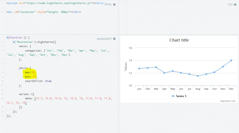

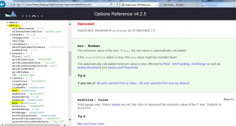

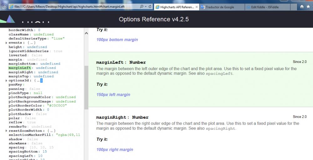

    Lo he mirado un poco en la documentacion de Highchart
    Basta con poner los valores max y min que se quieren en el eje
    Un ejm que simularia Vbat entre 11V y 15V.
    Control exhaustivo ciclo de carga/SOC/Cargas/etc-captura7.jpg
    La verdad es que la API de Highchart esta bien documentada
    Control exhaustivo ciclo de carga/SOC/Cargas/etc-captura8.jpg

    - La escala de I que muestras es de 0A a -4A. Cambiará de +4A a +8A, si la I media es de +6A, por ejemplo?
    - Y si I varía de -2A a +8A en los 15 minutos que se representan - la escala será de -4A a +10A?
    - La fluctuación en I es mucho menor, de +/- 0.1A, aproximadamente. Has calculado el promedio de 10 valores medidos?

    Gracias por la respuesta.
    Hoy ya hay algún cambio (de Intensidad) en la gráfica, ya que he conectado 2 de los paneles de 220W en paralelo y estos, al KID.
    En un rato que he mirado en la pantalla del KID he visto 17,1A. Según la gráfica, lo máximo que ha llegado a la batería, son 15,38A. Se pierden 2A por el consumo.
    Aunque son buenos números, creo que ir con un sistema de 12V con estos paneles de 60 células me penaliza, por mucho MPPT que tenga.

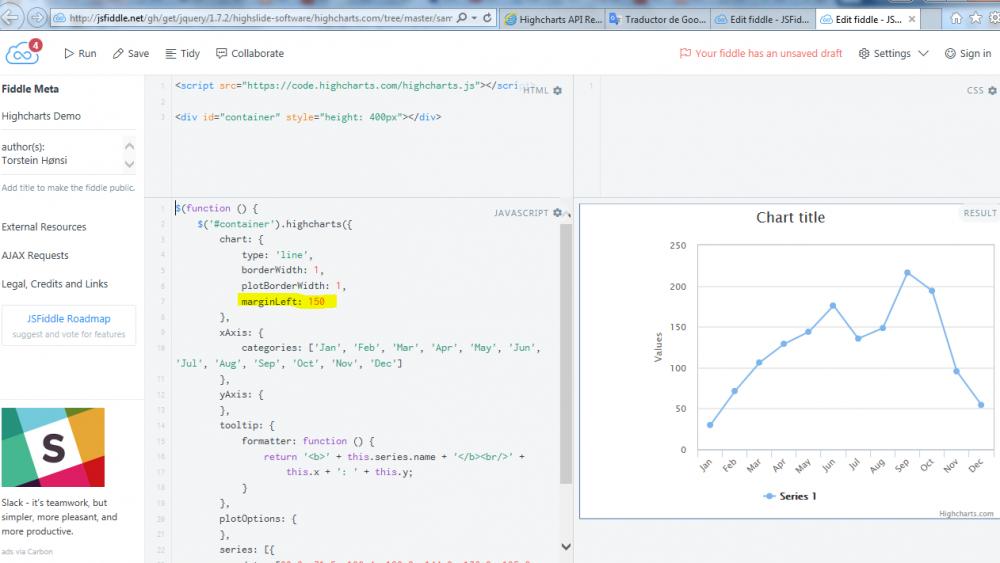

    Esto es lo que tengo:
    Código PHP:
        <div id="contenido">
    br>
    div id="container" style="width: 100%; height: 480px; margin-left: 5"></div>
    br>
    div id="container2"  style="width: 45%; height: 240px; margin-left:5"></div>
    div id="container3"  style="width: 45%; height: 240px; margin-left:5"></div>
    br>
    div id="container4" style="width: 60%; height: 350px; margin-left: 5"></div>
    br>
    div>
    div id="pie"
    Container2 y 3 han de ir una al lado de otra.

    ... creo que ir con un sistema de 12V con estos paneles de 60 células me penaliza, por mucho MPPT que tenga ...
    El regulador MPPT en sí no te penaliza; su rendimiento es un poquito menor a 12V que a 24V, pero la diferencia es muy poca
    Lo que te penaliza son las intensidades altas, por la caída de tensión en los cables y el coste de los cables más gruesos

Nombre: div.jpg
Visitas: 164
Tamaño: 74,7 KB
    ¿Cómo subo esa gráfica junto a la otra?
    Miro si te puedo ayudar esta tarde ( aunque ya sabes que de esto de paginas web mi experiencia es nula)
    No obstante yo creo que es mejor añadir los Wh generados por las placas como una barra adicional en el grafico de Wh de la bateria

    Entra en prueba.php y verás lo que estoy haciendo. Lo mejor el pie de página
    Código PHP:
    br>
    div id="container" style="width: 99.5%; height: 480px; margin-left: 5"></div>
    br>
    div id="container2"  style="width: 48%; height: 240px; margin-left:5; float: left"></div>
    div id="container3"  style="width: 48%; height: 240px; margin-left:5; float: right"></div>
    B]      <br style="clear:both;"/>[/B]
    br>
    br>
    div>
    div id="pie">
    h3>by mleonel_cobarde y nikitto </h3>
    div
    Ya está arreglado.
    Última edición por nikitto; 18/07/2016 a las 15:15

    gracias por la co-autoria...definitivamente estamos hechos unos frikis del control Solar
    Ya está arreglado.
    Me alegro...ya habia empezado a mirar la documentación de referencia

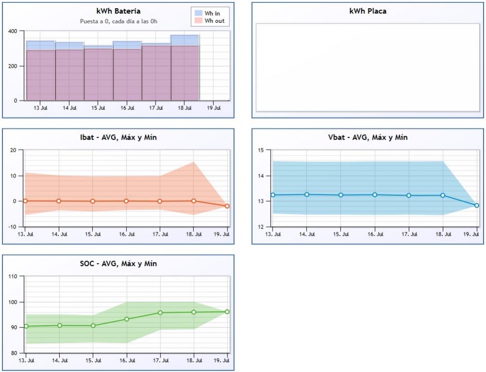

    Control exhaustivo ciclo de carga/SOC/Cargas/etc-captura.jpg
    Me parece de lo mas útil dicha documentación de referencia dado que ademas te da ejemplos "Try it" y te permite jugar con cada uno de ellos
    Control exhaustivo ciclo de carga/SOC/Cargas/etc-captura1.jpg
    Por ideas me salen muchas....por ejm yo haria mas pequeño el contenedor4 (Avg(Ibat)) pero añadiria tambien los graficos maximos/minimos y media de Vbat, SOC,..en el caso de Iplaca el minimo siempre sera 0 pero la media y max esta bien tenerla
    De todas formas yo creo que la parte de "Monitorización" esta ya bastante controlada, sin perjuicio de que se capture algun dato mas (Temperatura, ...), se ponga algun grafico mas y se aprenda a manejar mejor highchart
    Por ejm parece que falta una vista de la situación actual (que se actualice sola cada muestra o X sg) y muestre Vbat,Ibat, SOC...un grafico tipo gauge puede ser la solución
    Control exhaustivo ciclo de carga/SOC/Cargas/etc-captura3.png

    Control exhaustivo ciclo de carga/SOC/Cargas/etc-avgmaxmin.jpg
    Copiar y pegar.
    También he introducido nuevos cambios en la web. Ahora se mantiene la web: cabecera, menu izda. y pie; el contenido (dcha.) cambia.

Nombre: avgmaxmin.jpg
Visitas: 161
Tamaño: 74,9 KB
    Copiar y pegar.
    Estupendo.... ha mejorado "algo" con respecto a hace poco.....¿recuerdas?
    Primera aproximación:
    Archivo adjunto 14805
    ....falta muuuuucho
