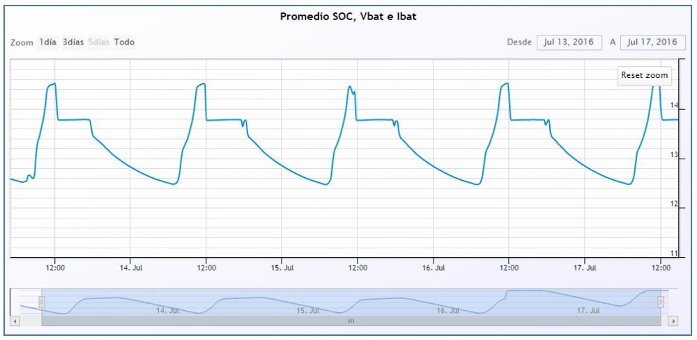

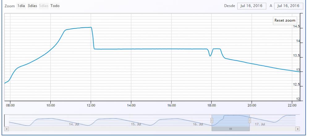

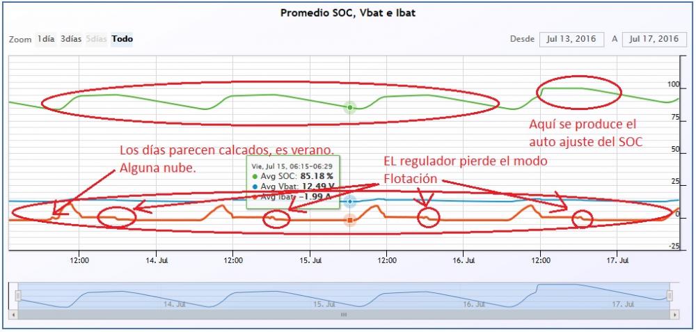

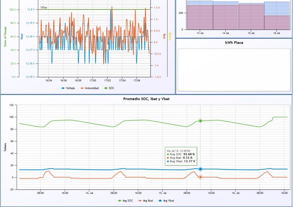

    Sobre la modificación del algoritmo para auto regular el SOC...aquí los resultados de hoy:
    - El regulador ha entrado en modo flotación a las 12:08:14 con un SOC del 94,24%
    - A las 12:56:21 ha llegado el SOC al 100%
  12. #237

    Estoy fuera y no controlo mysql...pero supongo que poniendo dos agrupaciones ,...primero por dia con la funcion extract por ejm o he visto que mysql tiene tambien la funcion day() y despues lo que has puesto de cada 15'
    Mas o menos asi
    SELECT Tiempo, SOC FROM datos GROUP BY DAY(Tiempo),((60/15)*HOUR(TIME(Tiempo))+FLOOR(MINUTE(TIME(Tiempo))/15)) ORDER BY Tiempo;
    O asi, si lo queremos hacer y tenemos guardado en la BD un periodo de mas de un mes/año
    SELECT Tiempo, SOC FROM datos GROUP BY YEAR(Tiempo),MONTH(Tiempo),DAY(Tiempo),((60/15)*HOUR(TIME(Tiempo))+FLOOR(MINUTE(TIME(Tiempo))/15)) ORDER BY Tiempo;
    Una vez que agrupas por un periodo de tiempo lo logico es coger la media de los valores de ese periodo (SOC, etc), luego .....(chequea sintaxis)
    SELECT Tiempo, AVG(SOC) FROM datos GROUP BY YEAR(Tiempo),MONTH(Tiempo),DAY(Tiempo),((60/15)*HOUR(TIME(Tiempo))+FLOOR(MINUTE(TIME(Tiempo))/15)) ORDER BY Tiempo;
    para el caso de agrupar cada 5'
    SELECT Tiempo, AVG(SOC) FROM datos GROUP BY YEAR(Tiempo),MONTH(Tiempo),DAY(Tiempo),((60/5)*HOUR(TIME(Tiempo))+FLOOR(MINUTE(TIME(Tiempo))/5)) ORDER BY Tiempo;

    Suerte que no controlas MYSQL, has dado en el clavo.
    Luego le añado:
    WHERE DATE(Tiempo) >= SUBDATE(NOW(), INTERVAL 7 DAY)
    Y tengo los valores para 7 días.

    Suerte de principiante......mas o menos todas las BD van igual
    Como comentaba, una vez que ya se controla la agrupación por periodo de fecha, parece bueno tener:
    A) Grafica Vbat,Ibat, Iplaca,SOC por:
    - Tiempo real: La que ya esta
    - Del dia (chequear con intervalo 5')
    - De un periodo (chequear con intervalo 15' o mas): Al menos 3 dias, y dependiendo de como se vea el grafico, llegar a la semana
    B) Gráficos de barras Kwh
    - Por dia: Como la que hay mas añadiendo Kwh generados por las placas
    - Por mes o semana
    C) Ademas de gráficos, también es bueno pensar en tabla de valores, como por ejm una que muestre los valores máximos y mínimos por día de Iplaca, Ibat, SOC, temperatura,.....
    Pero vamos tranqui....que es mas facil pensar lo que hay que hacer que hacerlo

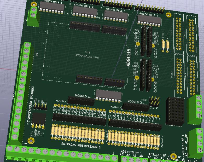

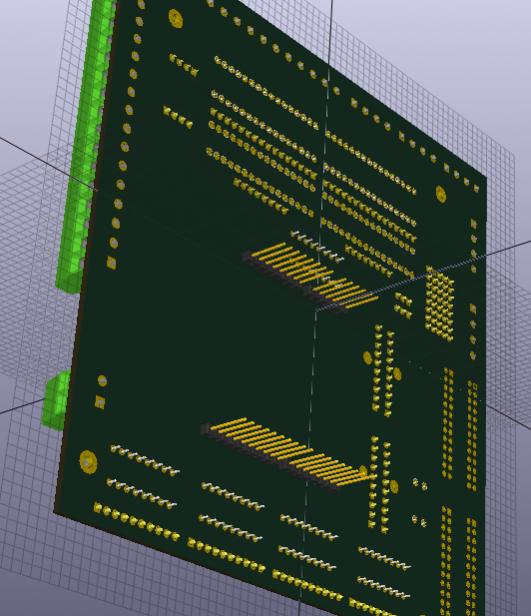

    Sigo un poco con la PCB....
    Me sale una placa de 15cmx15cm en donde he podido poner:
    - El shield del arduino
    - Conectores del Duinomite y RPi dobles
    - 4 pinheader para conectar hasta 4 ADS1115 (hasta para 16 entradas analogicas u 8 diferenciales)
    - 2 pinheader para conectar hasta 2 multiplexores de 16 entradas (la salida de los multiplexores se pueden mandar o a un pin analogico del micro (A0,A1) o a entradas del ADS1115 (A0,A1 del segundo ADS1115)
    - 4 pinheader de 10 pines para 4 grupos de 8 reles
    - Pinheader de 4 pines para Modulo de Reloj
    - Terminales con tornillo para los cables de las entradas del ADS1115 y multiplexores
    Con el Duinomite y RPi se conectarian con un cable plano de conector a conector
    Con el Arduino tengo un duda de si es mejor enchufarlo encima o debajo de la placa
    En el caso de enchufarlo encima habria que ponerlo boca abajo o soldar conectores con patas largas en el arduino
    En el caso de enchufarlo por debajo los conectores (usb/alimentacion) parecen que estan mas accesibles pero seria como enchufar al arduino una placa de 15x15cm que parece un poco bestia
    Control exhaustivo ciclo de carga/SOC/Cargas/etc-captura_a1.jpg
    Control exhaustivo ciclo de carga/SOC/Cargas/etc-captura_a2.jpg
    ¿Alguna idea?
    Última edición por Mleon; 17/07/2016 a las 01:11

    ¿ Y no se puede conectar por cable el arduino ?
    El arduino no tiene un conector plano tipo RPi luego es mejor "enchufarlo", la placa no variaria de tamaño dado que la dimension viene fijada por los conectores de entrada /salida

    Sobre la gráfica del promedio de SOC, Vbat e Ibat las escalas son:
    -Para 1 día: 5 minutos
    -Para 3 días: 10 minutos
    -Para 5 días: ¿?
    -Para 'Todo' (debería ser máximo 1 semana): 15 minutos
    Si te digo la verdad, ni idea del porque representa diferentes escalas, supongo que es cosa de HighCharts. Yo pusé la escala de 5 minutos, para un máximo de 7 días graficando.
    SELECT Tiempo, AVG(SOC) as SOCavg, AVG(Ibat) as Ibatavg, AVG(Vbat) as Vbatavg FROM datos
    GROUP BY DAY(Tiempo),((60/5)*HOUR(TIME(Tiempo))+FLOOR(MINUTE(TIME(Tiempo))/5))
    ORDER BY Tiempo;
    Esta gráfica también nos aporta mucha información, aunque a simple vista parezca que sea algo calcado (p.e. para un novato como yo, que estoy en mis inicios):
    Control exhaustivo ciclo de carga/SOC/Cargas/etc-sg2.jpg

    Estoy de acuerdo en lo de la grafica....por eso, y para que se viera mejor , las escalas en el eje Y deberian ser distintas para Ibat, SOC, Vbat, por ejm como estan en la grafica primera de tiempo real
    Por eso...con tiempo y sin prisas.....podias probar a poner estos datos "historicos" en:
    A) El mismo tipo de grafica que ya se tiene de tiempo real
    Supongo que es de este tipo
    http://www.highcharts.com/demo/combo-multi-axes
    B) En una de graficos sincronizados que he visto tiene el Highchart
    http://www.highcharts.com/demo/synchronized-charts
    A ver en cual se veria mejor todo lo que comentas (paso nube, Absorcion, Flotacion, etc)
    PD: Te vas a hacer experto en usar Highchart
    Última edición por Mleon; 17/07/2016 a las 10:44

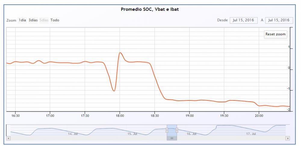

Nombre: SG2.jpg
Visitas: 173
Tamaño: 84,4 KB
    He visto que se puede hacer zoom (sombreando con el raton la zona que se quiere), asi por ejm si se quiere un mejor detalle de lo que paso con la Vbat.... se selecciona y...
    Control exhaustivo ciclo de carga/SOC/Cargas/etc-captura3.jpg
    Mejor si se consigue cambia la escala del eje Y para cada señal por defecto...pero si no, ya hay un metodo de ver mejor el detalle
    Por ejm veo que se repite una bajada y subida de Vbat e Ibat sobre la 17:45.....¿aunque es poca potencia .....a que se debe?
    Control exhaustivo ciclo de carga/SOC/Cargas/etc-captura4.jpg
    Control exhaustivo ciclo de carga/SOC/Cargas/etc-captura6.jpg
    La resolucion que veo haciendo zoom maximo es de 5' entre puntos.....
    Última edición por Mleon; 17/07/2016 a las 15:45
