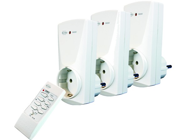

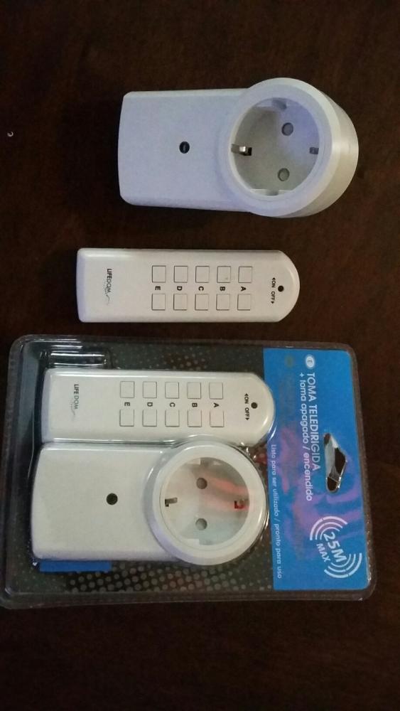

    Una posible opcion para control a distancia podria ser utilizar enchufes telecontrolados que se encuentran facilmente y bastante baratillos
    Control exhaustivo ciclo de carga/SOC/Cargas/etc-10861-3enchufes_con_mando_distancia_ab600s3.jpg
    Como tengo unos pocos mirare si es facil simular la pulsacion de los botones
Nombre: 10861-3ENCHUFES_CON_MANDO_DISTANCIA_AB600S3.jpg
Visitas: 239
Tamaño: 23,5 KB
    Pero ¿se pueden activar con el mando a cierta distancia (sin tener el enchufe delante) ?

    Una posible opcion para control a distancia podria ser utilizar enchufes telecontrolados ... mirare si es facil simular la pulsacion de los botones
    Si, es una opción. Pero creo que tienen poca cobertura, esos enchufes telecontrolados. No sirven para comunicar entre el regulador en 2a planta y el consumidor en planta baja, por ejemplo.
    En general si.....hay muchos modelos dependiendo de W maximos , distancia,....
    Por ejm ...
    Pocos W y mas distancia....https://www.amazon.es/Elro-AB440S-3C.../dp/B002QXN7X6
    Mas W....https://www.amazon.es/dp/B006H0XNFQ/...HDP9FNJ9XVBEWS
    Uno intermedio...https://www.amazon.es/dp/B016I3TZ58?psc=1
    Es una opcion....pero todo dependera de precio/prestaciones en comparacion con otras opciones (wifi,...)

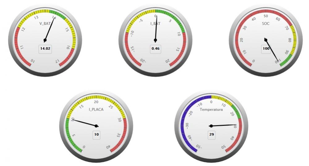

    Control exhaustivo ciclo de carga/SOC/Cargas/etc-relojes.jpg
    Hasta aquí las gráficas, a falta de implementar Iplaca y Temperatura. A partir de hoy me centraré en los excedentes (on/prog/off relés, condiciones, etc).

    En general si.....hay muchos modelos dependiendo de W maximos , distancia,.... Por ejm ...
    No sé , no sé, los tres ejemplos que pones no me parecen tener mucho alcance; para los tres pone "Alcance inalámbrico de hasta 50 / 30 metros". Si comparamos esto con los 300m que suelen decirse para el alcance WiFi ...
    Sé que los 300m del WiFi se pueden alcanzar (con dificultad) al aire libre, sin obstáculos. Dentro de una casa la señal suele llegar de una planta a otra, pero pocas veces se consigue comunicar entre segunda planta y planta baja. Yo, por ejemplo, necesito repetidor WiFi para conseguirlo.
    Supongo que los 50m de los enchufes RF hay que entenderlos de una forma similar y no servirán para mucha distancia en interior.
    OK...el highchart no tiene secretos para ti ya
    No sé , no sé, ...
    Estoy de acuerdo...es una opcion a considerar...no es la unica opcion a estudiar

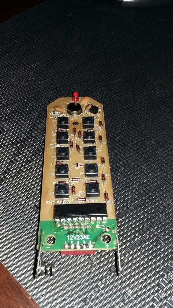

    Una prueba con estos que tengo
    Control exhaustivo ciclo de carga/SOC/Cargas/etc-20160722_194959_resized.jpg
    Los pille baratillos (<5€ mando mas enchufe) en un conocido hipermercado
    Caracteristicas
    - Alcance 25m
    - W: 1.150w
    Pruebas.
    -En zona mas o menos diafana de unos 13m ...sin problema
    -Entre plantas: En algunos sitios bien....en otros hay que pulsar mas de una vez o no va
    -Entre dos plantas: idem que entre plantas
    El mando se alimenta a 12V y son botones...... luego es facil atacarlos
    Control exhaustivo ciclo de carga/SOC/Cargas/etc-20160722_210827_resized.jpg
    NO es perfecto pero puede ser solucion en algunas necesidades a un precio bajo
    No obstante estoy de acuerdo en ver opcion por wifi dado que parece tener mayor potencial
    He visto en alliexpress un ejm por unos 11€
    Aliexpress.com: Comprar Lo nuevo Wifi Smart Plug Power Socket App Control Remoto Inalámbrico Temporizador de Interruptor de Pared Enchufe del Aparato Electrodoméstico Automatización UE EE. UU. Estilo de Tomas de Corriente fiable proveedores en AliKo
    Lo que no se es si es facil o no activar dichos enchufes comerciales via SW que desarrollemos en RPi/Arduino,..
    Lo que me gusta de estas opciones es que la "caja" ya esta implementada y es de "muy facil" instalacion

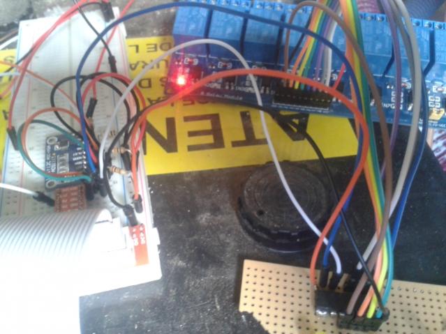

    He estado dando un vistazo al tema de como activar los relés a través del integrado PCF8574 y la cosa parece bastante fácil. Pongo un ejemplo de lo que he encontrado en la web:
    (Básicamente los comandos son: bus.write_byte() and bus.read_byte() - en negrita el que usaremos)

    Lo que veo es que usando este comando, se activa la salida y desactiva, tan pronto acaba el comando sleep. Supongo que hay alguna forma para primero, activar y luego, con otro comando desactivar.
    Estoy repasando tu mensaje #90, allí es donde está todo el meollo del control de relés (condiciones, horarios, etc.) Habrá que ir descifrándolo.
    En mi caso usos los dos...leer y escribir
    Código PHP:
    bus.write_byte(0x38LED)
    Esta facil....simplemente la funcion escribe en el integrado de la direccion 0x38 el valor que tenga LED.....
    Asi por ejm
    bus.write_byte(0x38, 0x00)....apagara todos los led
    bus.write_byte(0x38, 0xFF)....encendera todos los led
    bus.write_byte(0x38, 0x0F)....encendera los 4 ultimos y apaga los 4 primeros
    para tener el control individual de cada rele yo me hice una funcion que indico de nuevo

    Es facilmente implementable en RPi....
    OPEN....CLOSE no hace falta ...ya te lo hace la libreria que tienes
    Con esta funcion...puedes encender o apagar cada rele de cada integrado...por ejm
    I2C_RELE(0x20,5,1) encenderia el puerto 5 del integrado que este en la direccion 0x20
    I2C_RELE(0x22,4,0) apagaria el puerto 4 del integrado que este en la direccion 0x22
    Con la logica que aplicamos en la funcion (and... Xor... or..) el resto de puertos se quedan como esten...apagados o encendidos
    Segun comentado empieza implementando la funcion y prueba a encender y apagar los reles

    Un poco más y ayer me quedo sin proyecto, por culpa de un corto. Por suerte pude recuperar la RPi.
    Bueno, pasado el susto, sigamos:

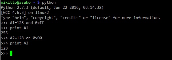

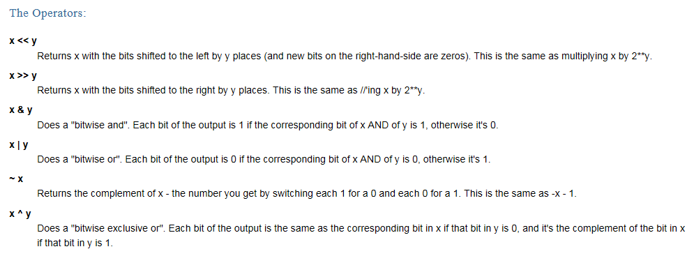

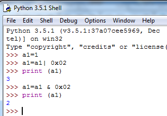

    Manuel, esta es la función que pusiste pasada a python. No la he probado por ahora.
    Pero veamos varias cosas de las que no he encontrado info:
    Asi por ejm
    Esto en mi caso es al revés. P.e. para apagar todo mando un 0XFF. Pero esto ahora no es importante.
    Lo que me interesa, es como acceder a cada puerto en concreto, que es lo que queda definido en tu función.
    No me queda claro que la instrucción bus.write_byte(addr, valor_hex) pueda acceder a una posición X concreta.
    Siendo los puertos del P0 a P7, ¿qué valor hexadecimal tiene cada uno?

    Si tu en Python pones:
    A1=128 and 0xFF
    A2=128 or 0x00
    Que valores te da A1 y A2?
    Si te dan 128 ..ok...codifica simplemente mi codigo

    Control exhaustivo ciclo de carga/SOC/Cargas/etc-python.jpg
    Este es el resultado de las operaciones.

    No sale bien el and....puedes definir A1 y A2 como de tipo Byte
    Para asegurar que el OR funciona ... pon
    A2=128 or 0x01 por ejm o
    A2= 4 or 0x02

    De todas formas la prueba definitiva seria:
    Código PHP:
    addr=dirección donde este el integrado
    bus
    .write_byte(addr,0x01)  # activo todos los reles menos el primero
    estado=bus.read_byte(addr)  #devuelve el valor en decimal
    Print estado  # debería dar 1
    estado=estado 0x02  # el OR se debe poner asi
    Print estado # debería dar 3
    estado=estado 0x02
    Print estado # debería dar 2
    bus.write_byte(addr,estado# activo todos los reles menos el segundo
    .-------edito...comprobado que funciona ------
    Operadores en Python a nivel de bit
    Control exhaustivo ciclo de carga/SOC/Cargas/etc-captura1.png
    Comprobación.....
    Nombre:  Captura3.PNG
Visitas: 1702
Tamaño: 25,2 KB

    Gracias Manuel. Encontré la web de los operadores ayer.

    Antes iba a subir una foto del (mal) montaje, pero me quedé sin internet. La subo ahora. En ella se ve como según se cumplen las condiciones de soc>90 'y' Vflot==1 se enciende el Relé1 (led rojo).
    A parte del fallo del parentesis, el malentendido fue debido al uso de lógica positiva para los led, cuando de buen principio debería haberlos conectado tal cual el módulo de relés.
    La nomenclatura de los puertos, NO coincide con el de los módulos, donde Relé1 = IN1. Lo importante es tener claro que P0-> Relé1, P1-> Relé2, etc.
    Control exhaustivo ciclo de carga/SOC/Cargas/etc-20160725_165706.jpg
    Al final soldé el PCF8574P a una placa de CI de pruebas porque mi 'vieja' protoboard de cuando estudiaba FP2 ya no está para muchos trotes.
