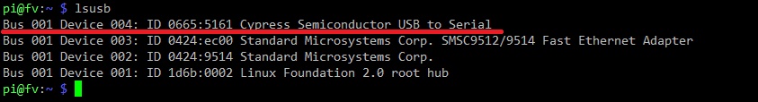

    La idea es extraer, usando python, algunos de los parámetros del híbrido para usarlos según convenga.
    Lo primero es conectar el híbrido vía USB a la raspberry. Una vez conectados, ejecutamos el comando:
    $ lsusb
    Deberíamos ver el contenido subrayado en rojo. Y se ha creado el dispositivo /dev/hidraw0

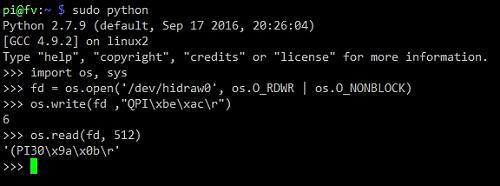

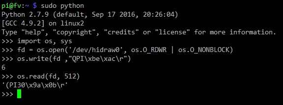

    A través de ese dispositvo accederemos al híbrido. Voy a poner un ejemplo usando el IDE de python:
    Empezamos a obtener resultados. Falta interpretarlos.

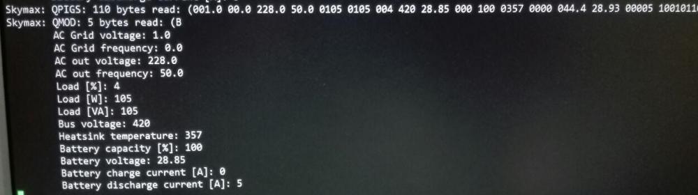

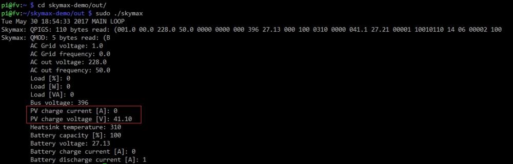

    Mientras buscaba más información, topé con un programa hecho en C para linux que más o menos hace lo que quiero: https://skyboo.net/2017/03/monitorin...r-under-linux/
    Una vez descargado y compilado (es muy fácil, basta seguir las instrucciones) este es el resultado:
    Le hice algún retoque y ahora también me permite visualizar de forma clara el voltaje e intensidad de paneles.
    Pero esto es en C, sigo trabajando para que funcione en python.

    Por ahora ya tengo claro como mandar los comandos:
    Código PHP:
    import ossys
    fd
    os.open('/dev/hidraw0'os.O_RDWR os.O_NONBLOCK)
    os.write(fd"QPI\xBE\xAC\r"
    sería hasta aquí. Analizando un poco esta última instrucción, dentro de las comillas vemos:
    Instrucción = QPI
    CRC1 = \xBE (hexadecimal)
    CRC2 = \xAC (hexadecimal)
    CR = \r (retorno de carro)

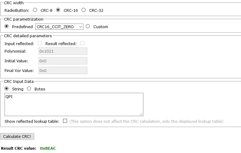

    Para calcular CRC1 y 2 podemos usar una librería/programa, pero como ando escaso de conocimientos, he buscado por internet alguna web que me los calcule.
    crc-calculation
    otra
    Para la primera usaremos CRC-CCITT (XModem) para el cálculo y en la segunda, elegimos CRC-16, Predefined y ponemos como String: QPI
    Ejemplo 2a web:
    Como podeis ver el resultado es: Result CRC value: 0xBEAC
    Partiendo ese valor en dos mitades, tenemos CRC1 y CRC2.

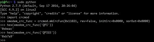

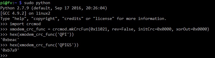

    Por otra parte, ya he encontrado una librería, para python, para calcular los CRC. Hay que descargarla e instalarla como indica esta web:
    https://pypi.python.org/pypi/crcmod
    En esta imagen podéis ver el funcionamiento:
    Veréis que el resultado obtenido es el mismo que nos daba en las dos páginas web mencionadas anteriormente. Ahora toca mezclarlo todo un poco y ya tendríamos la primera parte del programa (envío de comandos).

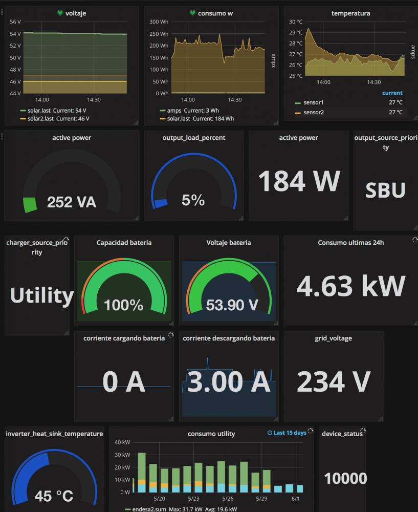

    Hola Chicos
    Yo hace ya unas semanas que lo tengo funcionando,
    en mi caso uso una raspberry pi3 conectada al pip4048ms que es lo mismo que el axpert, no uso python , use node.js o sea javascript.
    Lo que hago ahora es:

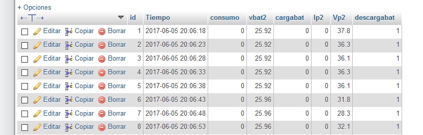

    1. leer todos los datos del hibrido, y guardarlo en una base de datos en la raspi (influxdb)
    2. usar un comando schedule para pasar de SBU (Solar,Battery, Utility) a Utility, ahora como no tengo las placas solares funcionando cargo las baterias en horario valle.
    3. uso grafana para mostrar toda la informacion.
    Aun no lo tengo 100% acabado para ponerlo publico, pero si alguien lo quiere MP y se lo envio.
    Raspberry e híbrido tipo axpert-captura-pantalla-2017-06-01-las-14.48.59.jpg

    Con la ayuda de Manuel (mleon), gracias compañero, hemos conseguido particionar CRC en CRC1 y CRC2.
    Código PHP:
    import ossys
    import crcmod
    import time

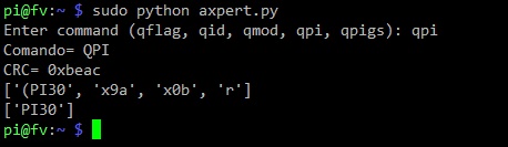

    comando
    'QPI'
    xmodem_crc_func crcmod.mkCrcFun(0x11021rev=FalseinitCrc=0x0000xorOut=0x0000)
    def crc(comando):
        global
    crc
        crc
    hex(xmodem_crc_func(comando))
        return
    crc
    # calcular crc
    crc(comando)
    print (
    'CRC='),crc
    crc1
    =crc[0:4]
    crc2=crc[0:2]+crc[4:6]
    crc1=int(crc1base=16)
    crc2=int(crc2base=16)
    fd os.open('/dev/hidraw0'os.O_RDWR os.O_NONBLOCK)
    os.write(fdcomando+chr(crc1)+chr(crc2)+'\r')
    time.sleep(1)
    res os.read(fd5)
    print
    res
    os
    .close(fd
    He añadido una función que nos devuelve el CRC a enviar según el comando deseado.
    En este caso, lo devuelve como cadena de texto, p.e. 0xbeac
    Lo siguiente es dividir CRC en CRC1 y CRC2 => 0xbe y 0xac respectivamente
    y pasar las dos cadenas de texto a enteros.
    Una vez conseguido, con os.write() mandamos el comando y los CRCs obtenidos. Esperamos 1 segundo. Y leemos con os.read().

    Ayer, mleon y yo, tuvimos otra de nuestras sesiones nocturnas (hasta las tantas de la madrugada) para sacar en claro el tema de la recepción de datos desde el axpert (= Datos + CRC1 + CRC2 + CR). Bueno, ya está. Manuel se pego un curso acelerado de 'split' y yo de encode/decode. Usaremos el método de Manuel, ya que es mucho más práctico y de fácil manejo.
    Me da miedo el hombre, porque no tiene un híbrido, y ya veo que le está cogiendo vicio a esto, tanto que seguro va donde la FV y conecta un cable desde la RPi hasta el FM que tiene allí.
    Fuera bromas. Si el cuerpo aguanta, esta noche subiré los avances.

    Realizamos una primera lectura (os.read) y guardamos el contenido en r. Posteriormente analizamos el contenido de r en busca de la letra r (\r = CR = retorno de carro). Mientras no se encuentre (-1) repite el bucle (while) añadiendo el contenido de la variable r dentro de la propia variable (r = r + nuevo_contenido).
    A grandes rasgos, .encode('string-escape') es para que no codifique los carácteres escape (\) como carácteres ascii.
    Una vez encuentra r (\r), divide (split) el contenido de la variable r en distintos campos según contengan o no '\' y asigna la salida a la variable s, que es la que acabamos imprimiendo en pantalla.
    El bucle se repite cada segundo, hasta conseguir todo el contenido, pero deduzco que con menos tiempo funcionará igual.

    Ahora quiero comentar otra forma, aunque parecida, para obtener los datos:
    $ sudo python
    Código PHP:
    fd open('/dev/hidraw0''r+')
    fd.write('QPI\xbe\xac\r')
    fd.read(8)    # bytes a leer, también es posible coger 110 bytes
    fd.close()
    Podemos intercambiar este código con el que usábamos hasta ahora.

    Ejemplo de lo que hace el programa:
    Nombre:  comando.jpg
Visitas: 5670
Tamaño: 20,2 KB

    # calcular crc
    comando raw_input("Enter command (qflag, qid, qmod, qpi, qpigs): ")
    comando comando.upper()
    if
    comando == 'QPIGS':
    nbytes 110
    elif comando
    == 'QID':
    nbytes 18
    elif comando
    == 'QFLAG':
    nbytes 15
    elif comando
    == 'QPI':
    nbytes 8
    elif comando
    == 'QMOD':
    nbytes 5
    else:
        print
    'Comando no encontrado'
    sys.exit(0)
    calc_crc(comando)
    print(
    'Comando='), comando
    print('CRC='),crc
    crc1
    =crc[0:4]
    fd.write(comando+chr(crc1)+chr(crc2)+'\r')
    fd.read(nbytes).encode('string-escape')
    r.split("\\")
    print
    s
    s[0][1:].split(" ")
    print
    i
    fd
    .close()
    Con esto tengo más que suficiente para portar datos del híbrido a nuestro sistema de control fotovoltaico. No creo que vaya a desarrollarlo mucho más, ya que mi intención no era crear un programa de monitorización/configuración del híbrido.

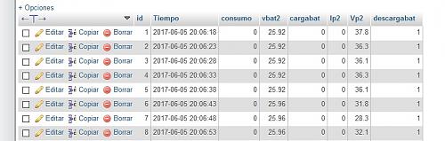

    Ya he comenzado a almacenar algunos datos extraidos del híbrido:
    Básicamente la parte software ha quedado reducida a la mínima expresión:

    Código PHP:
            # *** HIBRIDO ***
    try:
    time.sleep(.5)
    fd.write('QPIGS\xB7\xA9\r')
    time.sleep(.5)
    res fd.read(110).encode('string-escape')
    res res.split("\\")
    res res[0][1:].split(" ")
    except:
    log='error de conexion con hibrido'
    logBD()
    Luego guardo los datos extraidos, en una tabla de la BD que he creado para dicho fin.

    1.
    Código PHP:
    #!/usr/bin/python
    # -*- coding: utf-8 -*-
    import ossys
    import crcmod
    import time
    comando
    'QPIGS'
    def calc_crc(comando):
        global
    crc
        crc
        return
    crc
    # calcular crc
    comando raw_input("Enter command: ")
    calc_crc(comando)
    print(
    print('CRC='),crc
    crc1
    =crc[0:4]
    time.sleep(2)
    os.read(fd8).encode('string-escape')
    while
    r.find('r') == -:
    time.sleep(.2)
    r.split("\\")
    print
    s
    s[0][1:].split(" ")
    print
    i
    os
    .close(fd
    2.
    Código PHP:
    #!/usr/bin/python
    import sys
    import crcmod
    import time
    comando
    'QPIGS'
        global
    crc
        crc
        return
    crc
    # calcular crc
    if
    comando == 'QPIGS':
    nbytes 110
    elif comando
    == 'QID':
    nbytes 18
    elif comando
    == 'QFLAG':
    nbytes 15
    elif comando
    == 'QPI':
    nbytes 8
    elif comando
    == 'QMOD':
    nbytes 5
    else:
        print
    sys.exit(0)
    while
    True:
    calc_crc(comando)
        print(
    print('CRC='),crc
        crc1
    =crc[0:4]
        try:
    time.sleep(.5)
    time.sleep(.5)
    r.split("\\")
            print
    s
            i
    s[0][1:].split(" ")
            print
    i
            fd
    .close()
    except:
            print(
    'Error de conexion')
        if
    comando == 'QPIGS':
            print(
    'Carga [VA]:'), int(i[4])
            print(
    'Carga [W]:'), int(i[5])
            print(
    'Carga [%]:'), int(i[6])
            print(
    'Vbat:'), float(i[8])
            print(
    'Carga bat: +'), int(i[9])
            print(
    'IP2:'), int(i[12])
            print(
    'VP2:'), float(i[13])
            print(
    'Descarga bat: -'), int(i[15])
    time.sleep(5
    En el primero puedes enviar el comando que quieras, incluidos comandos de configuración.
    En el segundo los comandos que se pueden mandar están preestablecidos.
