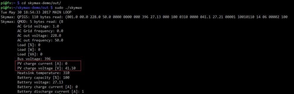

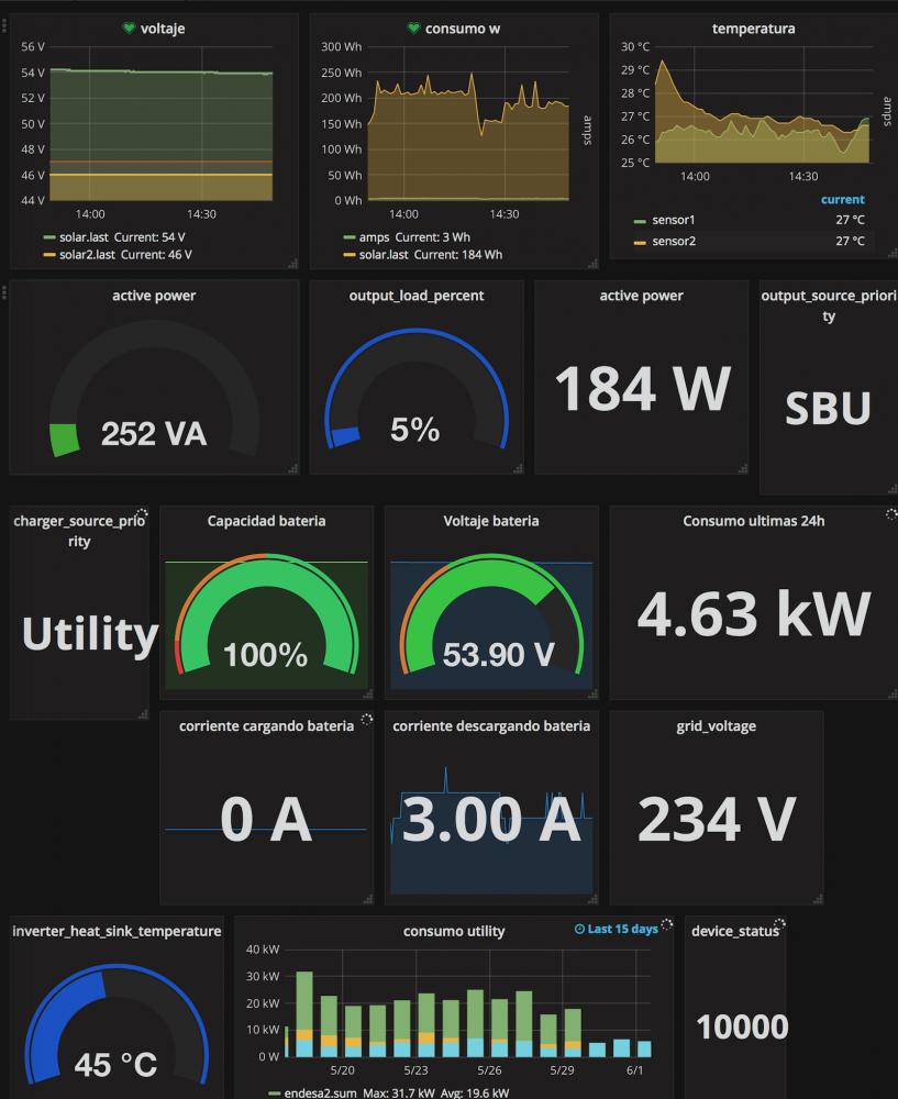

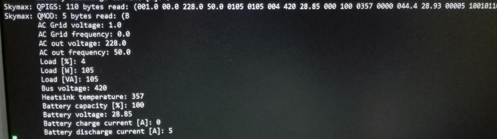

Yo hace ya unas semanas que lo tengo funcionando,

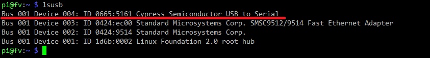

en mi caso uso una raspberry pi3 conectada al pip4048ms que es lo mismo que el axpert, no uso python , use node.js o sea javascript.
Lo que hago ahora es:

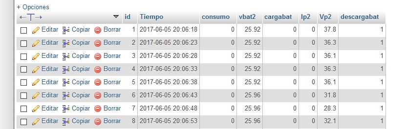

1. leer todos los datos del hibrido, y guardarlo en una base de datos en la raspi (influxdb)
2. usar un comando schedule para pasar de SBU (Solar,Battery, Utility) a Utility, ahora como no tengo las placas solares funcionando cargo las baterias en horario valle.
3. uso grafana para mostrar toda la informacion.
Aun no lo tengo 100% acabado para ponerlo publico, pero si alguien lo quiere MP y se lo envio.

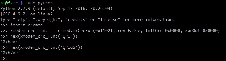

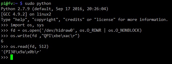

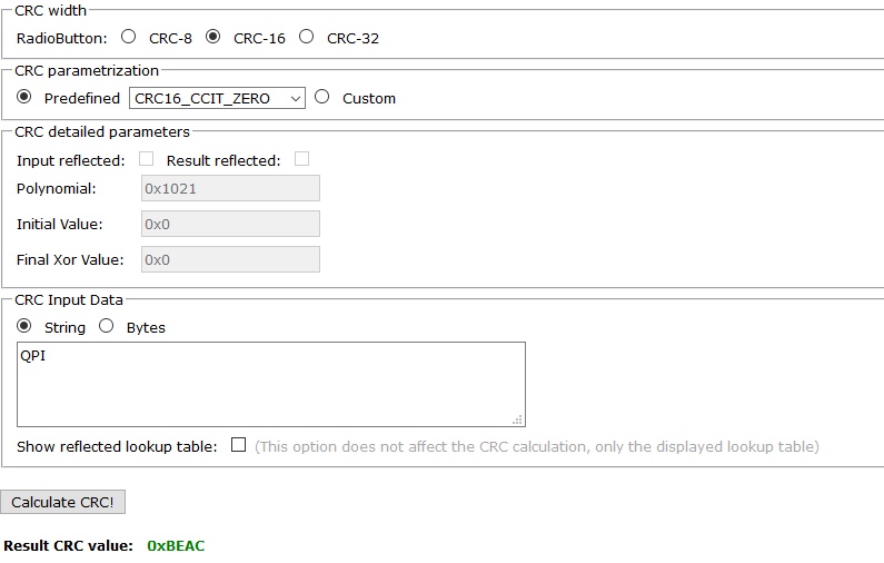

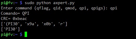

los comandos con sus CRC's
#Commands with CRC cheats
QPGS = '\x51\x50\x47\x53\x30\x3f\xda\x0d'
QPIGS = '\x51\x50\x49\x47\x53\xB7\xA9\x0d'
QMCHGCR ='\x51\x4D\x43\x48\x47\x43\x52\xD8\x55\x0D' #?
QMUCHGCR='\x51\x4D\x55\x43\x48\x47\x43\x52\x26\x34 \x0D' #?
QPIWS = '\x51\x50\x49\x57\x53\xB4\xDA\x0D' #valid?
POP02 = '\x50\x4F\x50\x30\x32\xE2\x0B\x0D' # set to SBU
POP00 = '\x50\x4F\x50\x30\x30\xC2\x48\x0D' #Set to UTILITY
"QMOD\x49\xC1";
"QID\xD6\xEA";
"QVFW\x62\x99";
"QVFW2\xC3\xF5";
"QPIRI\xF8\x54"; -->51 50 49 52 49
QPIRI = '\x51\x50\x49\x52\x49\xF8\x54\x0D'
"QFLAG\x98\x74";
