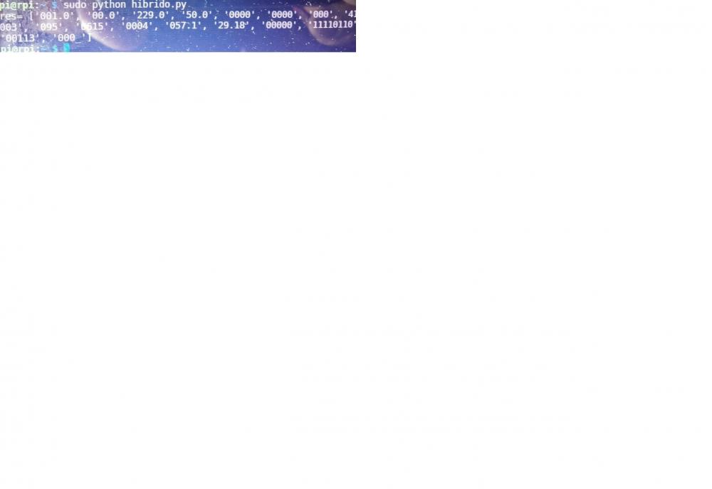

Nikitto,perdona la tardanza en contestar pero hasta este fin de semana no he podido ir al campo a probar.
He hecho todo lo que me dijiste en el mensaje anterior y todo perfecto... me han salido las distintas variable que da el híbrido...
Archivo adjunto 18268
Cual es el siguiente paso?
Añade este código debajo de: print 'res=', resCódigo PHP:
print('Carga [VA]:'), int(res[4])
print('Carga [W]:'), int(res[5])
print('Carga [%]:'), int(res[6])
print('Vbat:'), float(res[8])
print('IP:'), int(res[12])
print('VP:'), float(res[13])
print('Ibat:'), int(res[15])
Código PHP:
print 'res=', res
*Para salir del programa: CTRL+CCódigo PHP:
import sys, time
while True:
try:
fd = open('/dev/hidraw0', 'r+')
time.sleep(.5)
fd.write('QPIGS\xB7\xA9\r')
time.sleep(.5)
res = fd.read(110).encode('string-escape')
res = res.split("\\")
res = res[0][1:].split(" ")
#print res
except:
print 'Error de conexion con hibrido'
time.sleep(4)
Este es un avance del anterior, donde aproximadamente cada 5 segundos te mostrará en pantalla, el contenido de los variables definidas. Con esas variables ya puedes hacer muchas cosas: mostrarlas por pantalla, almacenarlas en una base de datos, publicitarlas (MQTT-Mosquitto), etc.

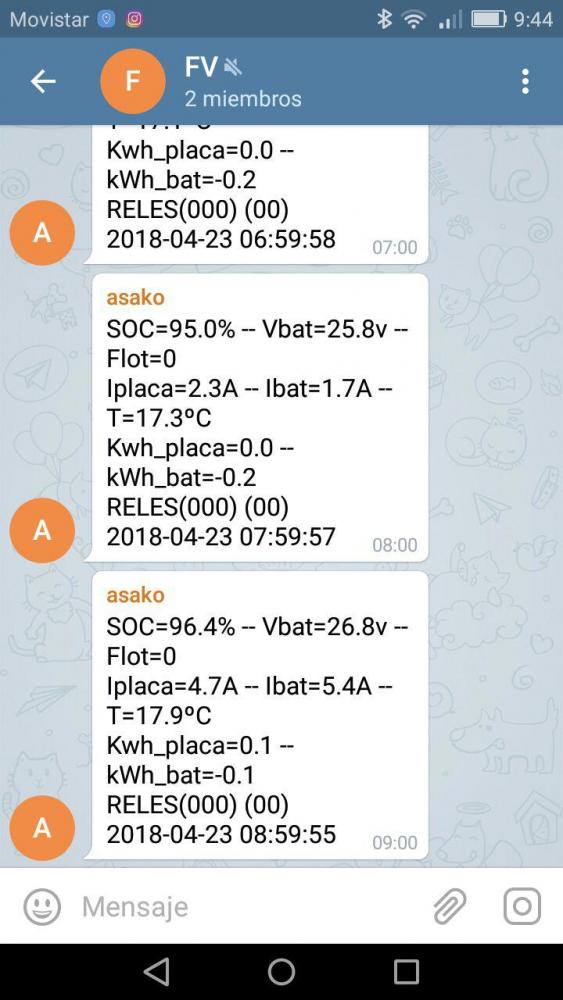

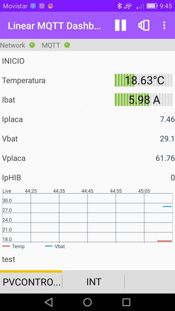

Archivo adjunto 18276 Archivo adjunto 18277
Un par de ejemplo: El primero es usando un programa de suscripción a un broker (Mosquitto), donde puedes ver en directo los datos. Y el segundo es el envío de estos, cada 60' a una cuenta de Telegram.
