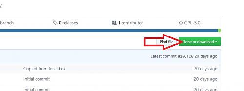

    Lo primero es bajar el software desde: https://github.com/praveenkv1988/solarmon
    Una vez descargado, debemos descomprimirlo. Por ahora el único archivo que nos interesa es: inv_read.py

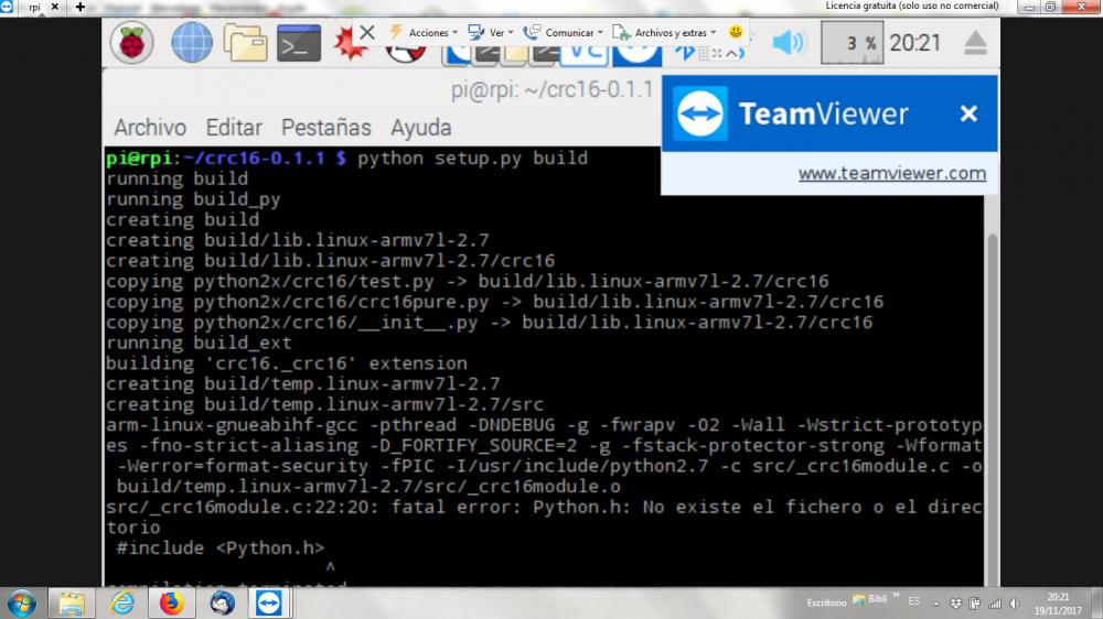

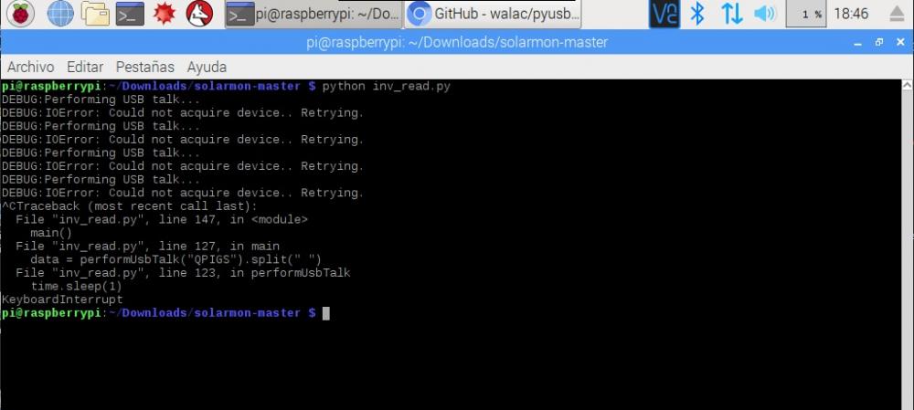

    Me puedes ayudar nikitto.
    Ya tengo los archivos inv_read.py y crc16-0.1.1.tar.gz en la Raspberry.
    Y al instalar me da este error.
    Avatar de nikitto
    ago 2015
    Cambrils
    983
    Predeterminado Re: Raspberry e inversor InfiniSolar
    Falta instalar python-dev
    Sería: sudo apt-get install python-dev
    Quizás también sea necesario instalar pip

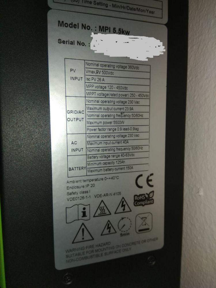

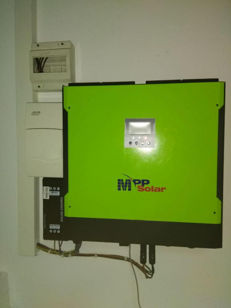

    Lo probado hasta la fecha no servía para el modelo de Voltronic para el que queríamos, si en cambio para el Axpert. Entonces, empezamos de nuevo.
    Este es el modelo del que obtener valores: MPI 5.5 Kw
    Raspberry e inversor InfiniSolar-photo1.jpgRaspberry e inversor InfiniSolar-photo2.jpg

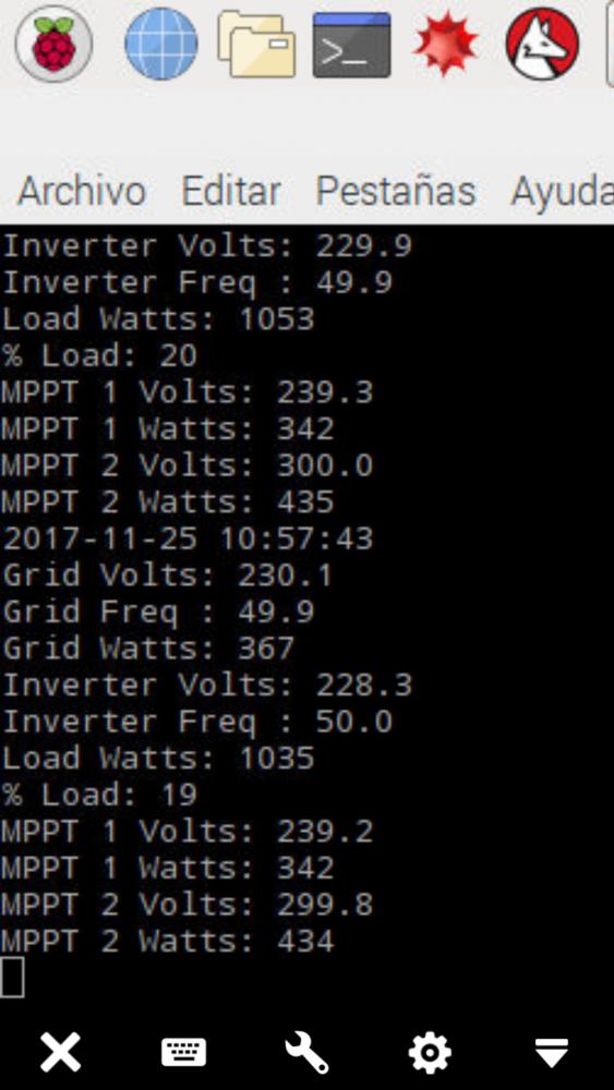

    Lo primero dar las gracias a nikitto por su ayuda. Sin el esto no me funcionaria.
    Fran_pascualin, estás tardando en montarlo. Yo estoy súper contento.
    Puedo monitorizar desde mi movil o pc desde fuera de casa.
    Te paso un pantallazo para darte envidia. Ja ja.
    Raspberry e inversor InfiniSolar-screenshot_2017-11-25-10-57-50-877_com.teamviewer.teamviewer.market.mobile.jpg

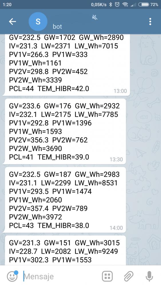

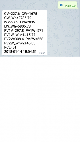

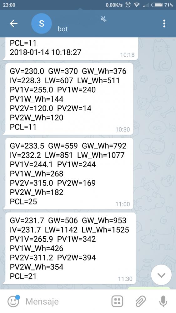

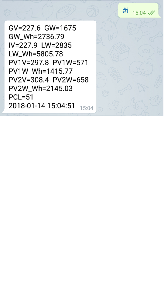

    Seguimos con la instalación.
    Después de obtener los valores del hibrido con el código fuente que subió nikitto , hemos configurado el archivo ‘’ fvbot_msg.py ‘’ con nuestros datos de Telegram, TOKEN y ID para recibir mensajes automáticos cada x tiempo (yo lo tengo cada 30 minutos) con los datos que queramos recibir de nuestro hibrido.
    Una captura del móvil:
    Raspberry e inversor InfiniSolar-screenshot_2018-01-14-23-00-57-476_org.telegram.messenger.jpg
    Lo que he configurado para que me mande es:
    GV: Tensión de entrada de red electrica.
    GW: Potencia consumida en ese momento de la red electrica.
    GW_Wh: Potencia consumida de la red eléctrica en todo el dia.
    IV: Tensión de salida del inversor.
    LW: Potencia consumida en ese momento por la carga.
    LW_Wh: Potencia consumida por la carga en todo el dia.
    PV1V: Tensión de placas primer string.
    PV1W: Potencia de placas primer string.
    PV1W_Wh: Potencia en total del dia del primer string.
    PV2V: Tensión de placas segundo string.
    PV2W: Potencia de placas segundo string.
    PV2W_Wh: Potencia en total del dia del segundo string.
    PCL: Porcentaje de trabajo del inversor.
    Una chulada vamos.

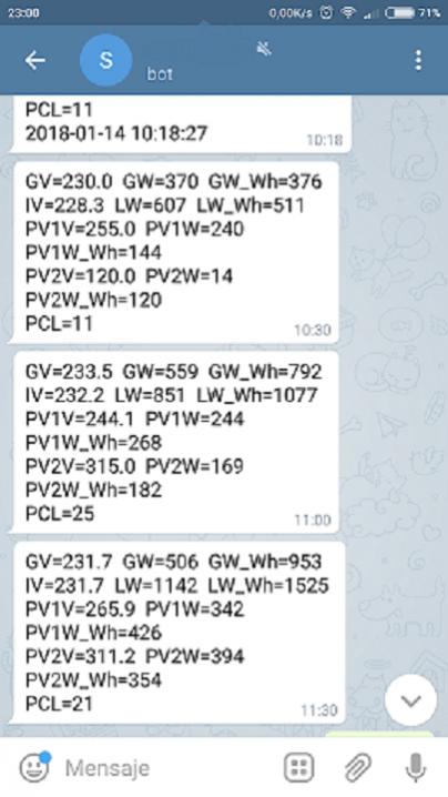

    Y si configuramos el archivo ‘’ fvbot.py ‘’ con nuestros datos y a nuestro gusto, mandando comandos por Telegram podemos pedir información y activar salidas.
    Ja Ja Nikitto, tu mismo lo has dicho pasito a pasito.

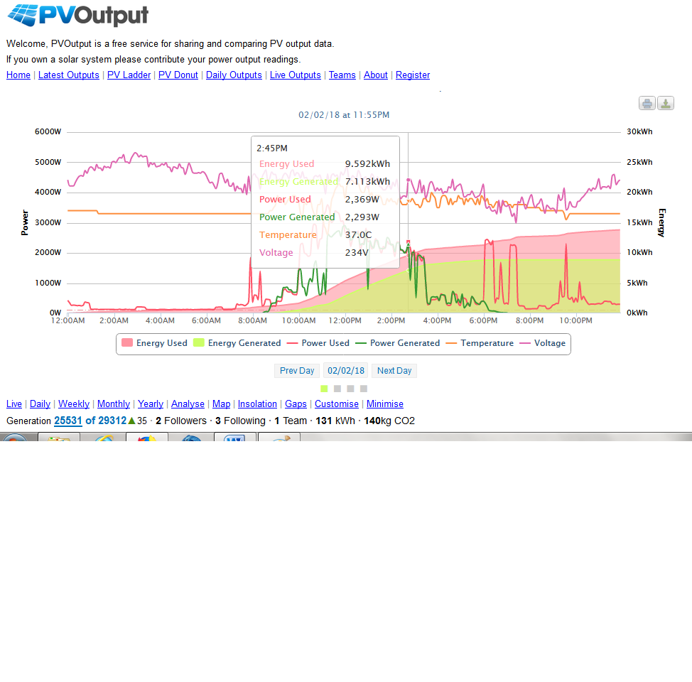

    Seguimos.

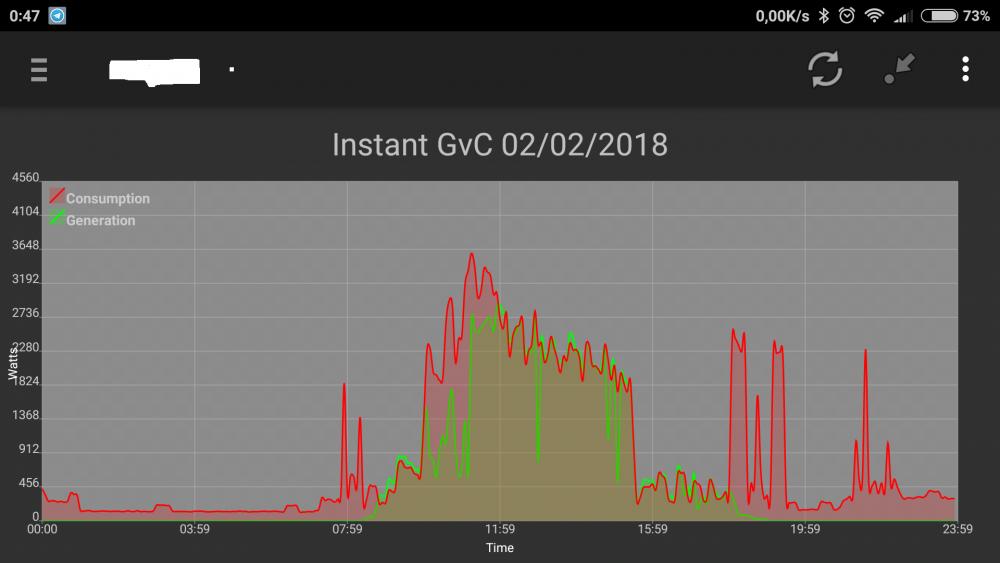

    Si te das de alta en pvoutput.org y modificando el archivo pvoutput_live.py con tus datos de pvoutput, consigues una monitorización como esta.
    La rpi manda cada 5 minutos los datos a pvoutput.
    Acceso con el pc:

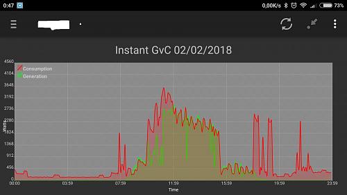

    Acceso con la app PV Output:

    Mensajes automaticos cada 30 minutos:
Nombre: photo1.jpg
Visitas: 427
Tamaño: 42,3 KB
ID: 17254Pulsa en la imagen para verla en tamaño completo
Nombre: photo2.jpg
Visitas: 358
Tamaño: 84,9 KB
    Código PHP:
    #!/usr/bin/python
    # -*- coding: utf-8 -*-
    import ossys
    import time
    while True:
        try:
    fd os.open('/dev/hidraw0'os.O_RDWR os.O_NONBLOCK)
    os.write(fd'QPIGS\r')
    time.sleep(2)
    os.read(fd137).encode('string-escape')
            while
    r.find('r') == -:
    time.sleep(.2)
    r.split("\\")
    s[0][1:].split(" ")
            print
    i
        except
            print(
    'Error de conexion con hibrido')
    time.sleep(3)
    os.close(fd)
    sys.exit(0
    Con este código obtenemos una línea con todos los valores que ofrece el InfiniSolar en pantalla. El siguiente paso es asignar cada uno de los valores a una variable.
    ¡Muchas gracias por esta información! Finalmente logré interrogar a mi inversor con el protocolo P16.
    Un saludo a todos desde Italia

    camuri está desconectado Forero Junior
    may 2022
    Hago los pasos del principio pero no me conecta con el inversor y si ejecuto el código de nikito solo tampoco
    Enviado desde mi ONEPLUS A6010 mediante Tapatalk
    Avatar de Mleon
    may 2016
    MADRID
    997
    Cita Iniciado por camuri Ver mensaje
    Este hilo es algo antiguo....
    Que equipo tienes?
