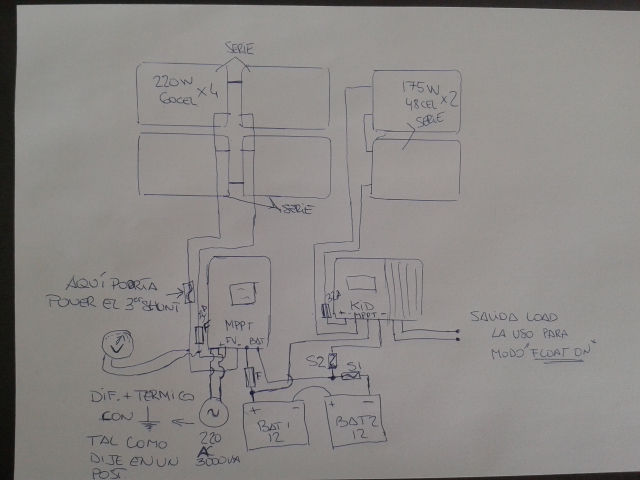

    Necesitaré algún día más. Tengo ya la ampliación funcionando pero no acabada. Cosas estéticas a las que me obliga la mujer. También me falta conectar el Kid.
    Hoy me ha llegado el 2o Shunt por lo que aprovecho y pongo.
    Desgraciadamente NO puedo controlar la producción del híbrido ya que gran parte de la misma va a consumo directamente. El resto, si hay, a batería. Si podré controlar el del Kid y batería.
    Ya dejando el tema de excedentes a un lado, echo de menos no poder monitorizar el estado de la batería/s. Ahora no se como las tengo. Jajaja. Y vía internet ya ni te cuento.

    No me entero de lo de controlar la produccion del hibrido... puedes ver la intensidad y voltaje en el lado de las placas
  19. #344
    Avatar de nikitto
    ago 2015
    Cambrils
    983
    Predeterminado Re: Control exhaustivo ciclo de carga/SOC/Cargas/etc
    Sí, pero necesitaría un 3er shunt.
    Con 2 adc1115 puedo controlar 3 shunt y las otras 2 entradas que me sobran, para medir voltaje de batería y campo FV a híbrido. El vendedor al que compro los shunt me va a mandar a la ...... Dirá: ¡Tío, habellos complado todos juntos!

    Desgraciadamente NO puedo controlar la producción del híbrido ya que gran parte de la misma va a consumo directamente ...
    Diría que sí puedes controlar la producción del híbrido sin problema.
    Supongo que no piensas usar el regulador incorporado del híbrido, por lo que I y U en entrada (de la FV) no existen ?
    Lo que sí te sirve, es la salida AC del híbrido: La producción del híbrido (en W) es simplemente el producto de la tensión AC (en V) multiplicado por la intensidad AC (en A).
    Bueno, estrictamente hablando, el producto de I y U en salida da la producción del híbrido en VA, que puede ser ligeramente superior a los watios, debido al posible desfase entre I y U. Pero eso pasa siempre cuando trabajamos con AC.
    Ah, la opción de medir en salida AC del híbrido funciona igual, tanto si usas o no usas el regulador del híbrido, naturalmente.

    Sí, sí, voy a usarlo. De no usarlo me hubiera comprado un híbrido con PWM. Este admite hasta 1500/1600W y 60A para 24V nominales.
    Voy hacer un dibujo de los míos para que veais como va a quedar la cosa:

    Sí, sí, voy a usarlo. De no usarlo me hubiera comprado un híbrido con PWM ...
    Entiendo. Vas a usar el regulador MPPT del híbrido, porque es el modelo mejorado, que permite tensión hasta 31V
    Lo que no entiendo bien es tu problema referente a "la producción del híbrido"
    Si te refieres a la producción de las placas FV conectadas al regulador del híbrido, lo haces como dice Mleon: Mides I y U en la entrada FV del híbrido y con P=I*U tendrás la generación de placas.
    Si te refieres a la conversión DC-AC del inversor, mides I y U en la salida AC y con I*U tendrás la "producción" (en VA) del inversor. Para medir Iac te sirve un trafo de intensidad (barato), no necesitas shunt.
    Si quieres medir en los bornes del híbrido que van a batería, la interpretación sí que se haría difícil. Es que el híbrido tanto carga como descarga la batería y sólo te sirven los valores si distingues el sentido de la corriente: Si va a batería o si viene de batería.
    Diría que es más fácil medir en entrada FV y en salida AC ...

    Sí, este es el modelo 'mejorado'. De todas formas había pensado hacer las ecualizaciones con el Kid. Veré sobre la marcha.
    Problema ninguno, salvo que hasta ahora los equipos estaban separados: regulador, inversor, ... y ahora en el híbrido no es así. Cosa que ya tenía clara cuando lo compré.
    La idea de Manuel queda reflejada en el cutre-esquema que he subido. Creo que el consumo total (junto con el consumo de propio híbrido) podría calcularlo con los datos que tengo (tendría) si pongo el 3er shunt.
    De todas formas no es prioritario, porque con Ibat y SOC puedo hacerme una idea de que están haciendo tanto el KID como el híbrido y, activar o no excedentes.
    Por otra parte, voy tomando decisiones en mi pequeña instalación FV. Lo primero es salvaguardar que consumos van a estar sí o sí, en mi caso, por ahora: luces exteriores (noche) y bombita wilo acumulador solar (sólo durante el día, como es lógico y si hay el suficiente Sol -calor- para calentar el agua). La depuradora será mi primer excendente, puedo activarla directamente desde uno de los relés porque funciona a través de un contactor. Es importante que la depuradora se ponga en marcha cierto número de horas al día (ahora la tengo 5h), pero no es imprescindible. Entonces si SOC > X% depuradora ON, ¡qué no!, pues guardo batería para las luces. Que baja el SOC de Y%, pues se acabo la depuradora.
