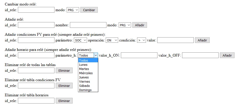

    Ok....has puesto combos para introducir los valores y asi no poder introducir un valor no valido
    Por lo que veo los has puesto en;
    - Modo: PRG, ON,OFF
    - Parametro: ..por ahora Vbat, Ibat, SOC
    - Operacion: ON,OFF
    - Condicion: >, <
    Faltaria parametro_h con: L, M, X, J, V, S, D y T(todos los dias)
    Tambien quizas algo para no poner en id_rele un valor no valido
    Entiendo que los problemas con la conmutacion de la depuradora ya los tienes al menos controlados y el sistema abre y cierre los reles segun lo programado ¿no?

    Lo de parametro_h lo hice posteriormente. Por defecto T o a elegir el resto.
    Sobre el id_rele he de mirar como hacerlo.
    Lo de la depuradora no está solucionado. Pero he desconectado el reloj del cuadro eléctrico y ahora funciona exclusivamente a través de la RPi. Sin problemas.
    Control exhaustivo ciclo de carga/SOC/Cargas/etc-modtablas.jpg
    Esto es lo que hay hasta ahora. Me queda la actualización de datos, evitar el duplicado de datos, parámetros, condiciones,... Por ahora ni idea de como hacer esto último.
    También encontrar una forma más elegante de manipular las tablas. Aunque lo que se ve, funciona. Y con lo que hay bastaría. Pero hay que dar un paso o dos, más.
    Dame algún parámetro más y los dejo definidos.
    Iplaca, Temp, .... ¿?¿?¿?

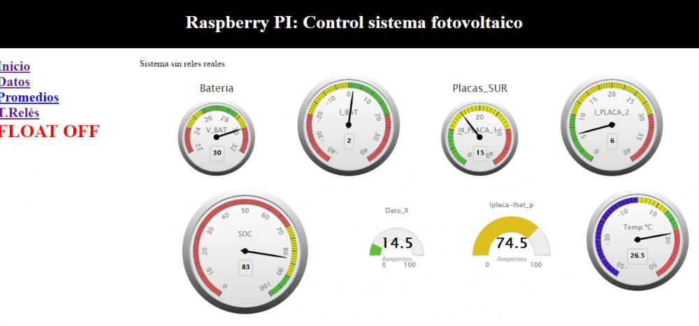

    Bueno...ya he estado "jugando" un poco con una simulación del sistema completo en mi PC (en entorno windows y sin enchufar a sensores/reles reales)
    La verdad es que con las librerías de Highchart, el limite de los gráficos es mas la imaginación
    Yo he probado combinando varios tipos y tamaños de "gauges" por eso de practicar
    Control exhaustivo ciclo de carga/SOC/Cargas/etc-captura.jpg

    Al final es un vicio esto...
    ¿Con esos 8 datos de la 2ª imagen, lo tienes todo ?
  10. #585
    Avatar de Mleon
    may 2016
    MADRID
    997
    Predeterminado Re: Control exhaustivo ciclo de carga/SOC/Cargas/etc
    No.....es solo una prueba
    La idea al menos es poner el estado de los reles en esta pagina
    Cuando practique...ya me pienso el "cuadro de mando" que quiero

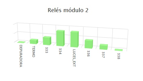

    Manuel, he estado pensando en otra forma de presentar los relés, quizás más simple que solidgauge. A ver que te parece.
    Control exhaustivo ciclo de carga/SOC/Cargas/etc-relemodulo.jpg
    Prácticamente es 0 o 1
Nombre: relemodulo.jpg
Visitas: 115
Tamaño: 20,6 KB
    Como visión rápida es estupendo....
    Yo había pensado en algo tipo solidgauge porque se podía:
    A) Poner claramente una texto explicativo de cada rele (Depuradora,Termo,....)
    B) Ver con la barra de progreso:
    - 0% = Apagado
    - 25% = Se cumplen condiciones horario pero no de FV
    - 50% = Se cumplen condiciones FV pero no de horario
    - 100% = Encendido
    C) Posteriormente si se implementa "reles" con control PWM la barra de progreso indicaria el % PWM
    Pero vamos que era por "jugar" un poco.....la que indicas es muy visual....como pondrías los nombres para saber que el 321 es la depuradora por ejm

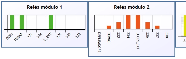

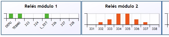

    Control exhaustivo ciclo de carga/SOC/Cargas/etc-modrele.jpg
    A la izda. con nombres en el eje X, a la derecha según % (de 0 a 4)
    Otra cosa es coger dichos valores desde la tabla o tablas. Los nombres se podrían obtener de la tabla reles y el estado de la tabla datos. Todavía me falta por ver como grabar el estado de cada relé dentro de dicha tabla (datos).
    Control exhaustivo ciclo de carga/SOC/Cargas/etc-modrele2.jpg
    Otra alternativa.

  16. #591
    Avatar de Mleon
    may 2016
    MADRID
    997
    Te estas haciendo un experto......
    Para grabar el estado de cada rele en la BD, toca crear un campo por cada rele (por ejm entero 1 digito) en el que por programa guardaremos los valores cada muestra .....por ejm
    0= apagado
    1= Condiciones horario OK
    3= Condiciones FV OK
    5= Encendido

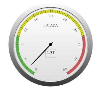

    Segundo SHUNT conectado y graficando.
    Nombre:  iplaca.jpg
Visitas: 2125
Tamaño: 25,2 KB
  20. #595
    Segundo SHUNT conectado y graficando ...
    Muy bien, nikitto! Sigue así.

    Por la noche he visto que Iplaca algunas veces marca -0.02, supongo que será debido al consumo del propio regulador.
    Para que no baje de 0 he incluido un if en el código del programa:
    Código PHP:
            iplaca mV1 SHUNT2
    ### 2 decimales
    ibat round(ibat2)
    iplaca round(iplaca2)
            if
    iplaca 0:
    iplaca 0
    #print('amperios = '), ibat
            #print('amperios = '), iplaca
    Por otra parte, ya se puede ver el estado de los relés en la página principal, debajo de los relojes. Me falta hacer que sea automática la visualización, es decir, que se pueda ver estando en la misma página, sin necesidad de actualizar manualmente.
  23. #598
    Para que no baje de 0 he incluido un if en el código del programa ...
    No entiendo bien lo que quieres conseguir con el "if" ...
    Ya no te marcará intensidades negativas, correcto, pero esto de qué te sirve? Si hay intensidad negativa debido a autoconsumo (o por lo que sea), el sistema chupará de batería, tanto si lo marca como si no.
  24. #599
    Avatar de nikitto
    ago 2015
    Cambrils
    983
    Es sólo un cambio estético. Igual que he hecho en otras de las gráficas.
    Me falta pasar toda la producción al Kid y crear un gráfico nuevo con el consumo diario.
    ...para enseñárselo a la jefa
