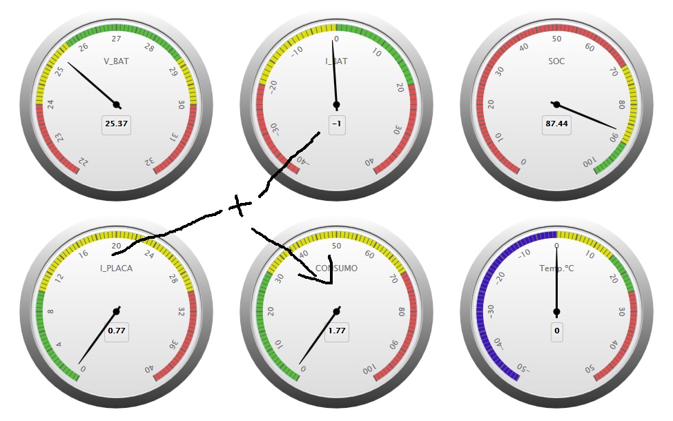

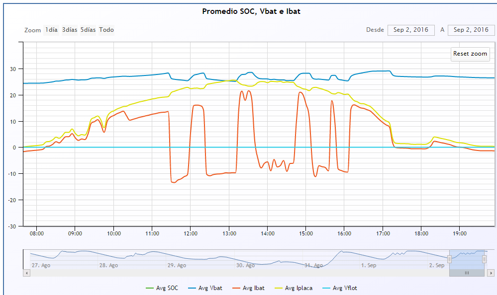

    Bueno...ya he transferido toda la producción al KID y he cambiado I_PLACA2 por CONSUMO:
    Control exhaustivo ciclo de carga/SOC/Cargas/etc-consumo.jpg
    *Si Ibat es negativo, es que estoy chupando de la batería (en mi caso), por eso hay que sumarlo al consumo.
    Iplaca - Ibat = Consumo. Iplaca - (-Ibat) = Consumo. - (- ) es +. Recuerdos de EGB.

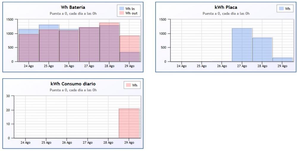

    Después me lío a crear un nuevo gráfico de columnas, en el aparato Datos, con los Wh día consumidos.
    Esto del control fotovoltaico no tiene fin. He pensado que en vez de usar la programación horaria para las luces exteriores, puedo usar Iplaca como si de un interruptor crepuscular se tratara. Es decir, si Iplaca = 0 (es oscuro), entonces active el relé de las luces exteriores. ¿Alguna sugerencia?

    Correcto....si Iplaca es 0 se podria utilizar para la luz nocturna....pero...
    Para evitar falsas conmutaciones ( por ejm el FM80 arranca de vez en cuando para buscar nuevo MPPT..) se deberia considerar algun otro parametro como la hora o Vplaca..

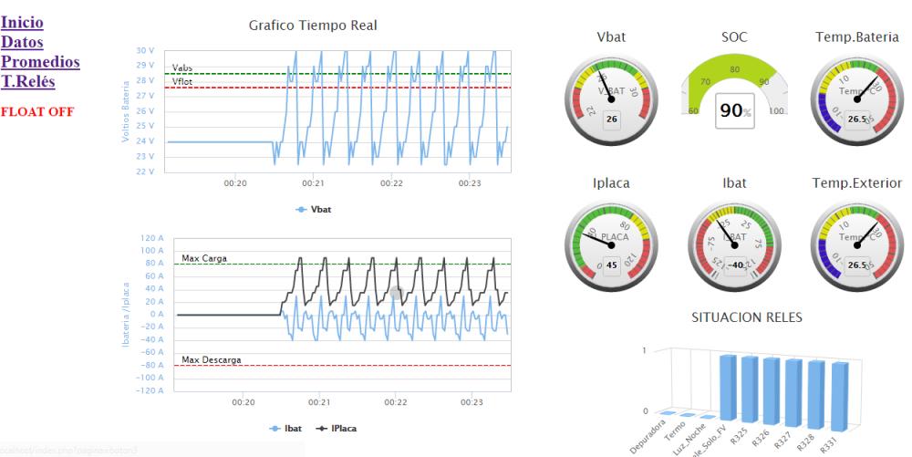

    Sí, me he fijado. Pero se podría p.e. con:
    On si iplaca = 0, Off si iplaca > 0.2 o margen suficiente.
    Control exhaustivo ciclo de carga/SOC/Cargas/etc-datos.jpg
    Mañana los datos ya serán los pertinentes.

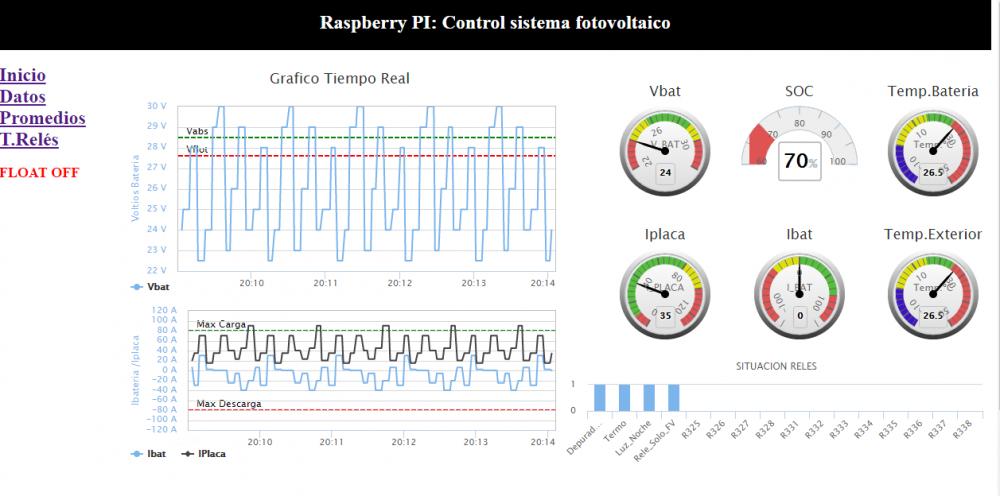

    Viendo como va el Highchart me he hecho una pagina de inicio con graficas y relojes dinamicos
    Falta que los reles tambien se actualicen sin tener que refrescar pagina

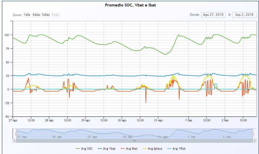

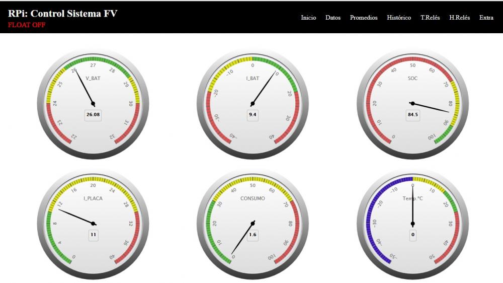

    Nikitto y yo hemos estado trabajando un poco en el sistema..... el vicio del ingeniero......eso de mejorar siempre lo que ya hay
    Varios aspectos:
    A) Gráficos: En la pagina inicial se puede tener tanto la version de relojes grandes como si se quiere ver la gráfica de la señal.... tener los relojes mas pequeños + una grafica de los valores Vbat,Ibat, Iplaca.....+ la situación de los reles
    Ya hemos conseguido que todo sea dinámico luego los relojes, gráficos y estado reles se actualiza automáticamente
    Control exhaustivo ciclo de carga/SOC/Cargas/etc-captura.jpg
    B) Ademas la idea es mostrar la situación de flotación ON u OFF y la fecha/hora de la ultima vez que el sistema ha estado en Flotación (esto ultimo nos falta por implementar pero parece fácil)
    C) Funcionalidad Reles: Para optimizar la BD hemos separado la grabación del estado de los parámetros FV (Vbat, Ibat, SOC, etc) de la grabación de los estados de los reles...ademas se permite la grabación o no en la BD por cada rele
    D) Tenemos un sistema simulado...luego si alguien con un PC quiere instalar Mysql+Python+ Servidor Web.... puede cacharrear con los gráficos/BD etc para adaptarlos a su gusto
    Nos falta como funcionalidad importante activar reles por wifi para no tener que tirar cable en sitios lejanos....Wemos/NodeMCU parece que es la opcion ......... falta tiempo..... a ver si alguien se anima
    El pobre Nikitto lleva unos dias malos de Sol... hemos añadido a la curva de Histórico de los últimos días la situación de flotación (linea azul clara) y como veis..... salvo ayer.......la racha es mala
    Control exhaustivo ciclo de carga/SOC/Cargas/etc-captura1.jpg
    Parece que queda claro que debe ampliar placas porque no tiene para la depuradora ni en las horas centrales
    Control exhaustivo ciclo de carga/SOC/Cargas/etc-captura2.png

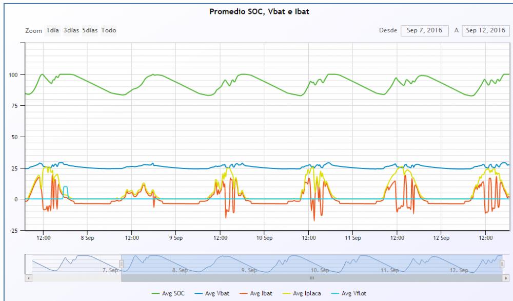

    Gracias el_cobarde. Nuestro siguiente paso ya está encaminado al uso de NodeMCU, para la activación de los relés vía wifi.
    En este sentido la idea es que el NodeMCU/WeMos se comunique via wifi con la RPi de alguna forma (Http,...) y active o no un rele (en principio dará igual que sea un único relé o una placa de 2,4 u 8 relés remotos)
    Ni Nikitto ni yo nos hemos "pegado" antes con NodeMCU/WeMos, por lo que si alguien tiene algo de experiencia se agradece su aportación, ..... que entre Python, Web dinámicas, Mysql, etc nos hemos dado ya un tratamiento de rejuvenecimiento tecnológico que no veas

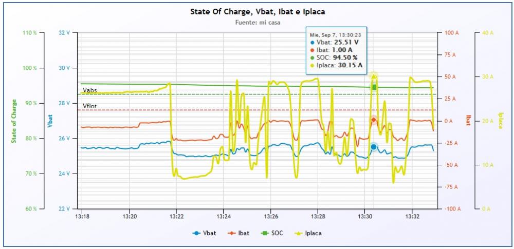

    Por otro lado a Nikitto, como esto de ver sus gráficas reales esta curioso.....esta claro que le hace falta algo mas de placa o de Sol...
    .....lleva desde el 7/Sep sin entrar en flotación (linea azul clara) y la depuradora le conmuta una pocas veces cada día para no descargar en exceso las baterías.
