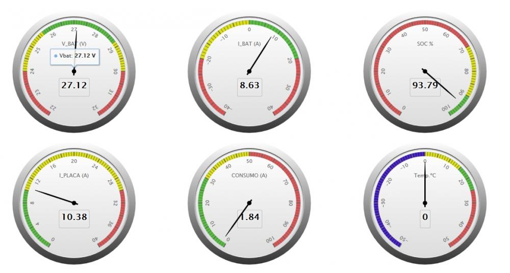

    Un pequeño cambio estético...
    Muy bonito, nikitto!
    Te recomiendo añadir las unidades en todos los relojes, tal como ya lo tienes en la temperatura:
    - V_BAT ---> V_BAT(V)
    - I_BAT ---> I_BAT(A)
    - SOC ---> SOC(%)
    - I_PLACA ---> I_PLACA(A)
    - CONSUMO ---> CONSUMO(A)
    Tampoco me parecería mal, dar el consumo en watios, en vez de en amperios (en A, uno podría dudar si es a 24V o a 230V)
    - SOC ---> SOC(%)
    ¡ Hecho !
    Quizás tengas razón, pero manías mías porque me es más facíl ver/entender que parte de I_placa e I_bat va a consumo.

    Predeterminado Re: Control exhaustivo ciclo de carga/SOC/Cargas/etc
    ¡ Hecho !
    Perfecto!
    Ningún problema. Para el consumo valen igual amperios que watios.
    Por si eres perfeccionista:
    - En I_PLACA la zona roja empieza al llegar a 30A
    - En I_BAT la zona roja empieza al llegar a -20A
    - Pero en CONSUMO la zona roja empieza al llegar a 70A
    Esto no cuadra. Dado que CONSUMO es (I_PLACA - I_BAT), la zona roja en CONSUMO debería empezar en 50A

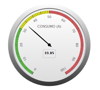

    Jajaja...¡ Como apuras ! Luego me lo miro. Aunque ya te digo que los rangos de colores están puestos para que quedaran bonitos. Pero se puede hacer lo que dices.
    Nombre:  rconsum.jpg
    ... los rangos de colores están puestos para que quedaran bonitos. Pero se puede hacer lo que dices.
    Cierto, realmente te han quedado bonitos.
    Por ejemplo, podrías extender el rango en I_PLACA a 0-60A (aunque de momento no llegues) y que la franja amarilla sea de 18A a 40A. Y en CONSUMO reduces el rango a 0-80A, con la franja amarilla hasta 60A.
    Si quieres ser perfecto, también adaptas la zona verde, para que cuadre con CONSUMO = I_PLACA - I_BAT
    ¿A qué te refieres con está última cosa? No sé verlo.
    Me refiero a que cuando I_PLACA e I_BAT tengan el mismo color, que CONSUMO también tenga este color. Es que los tres parámetros no son independientes, están conexionados por I_BAT = I_PLACA - CONSUMO
    Por ejemplo: Si en I_PLACA la zona verde es entre 0A y 18A e I_BAT sea verde entre -10A y +20A, entonces el CONSUMO máximo en verde debería ser 28A (I_PLACA=18A, I_BAT=-10A) y el CONSUMO mínimo en verde debería ser 0A (I_PLACA=0A, I_BAT=0A)
    Pero decide tú, que esto ya es mucho perfeccionismo ...
    Además, siempre habrá situaciones, en que un reloj esté en un color y los otros dos en otro color.
    Por ejemplo, en el caso anterior, con I_PLACA=5A (verde) y CONSUMO=20A (verde), será I_BAT=-15A (amarillo)

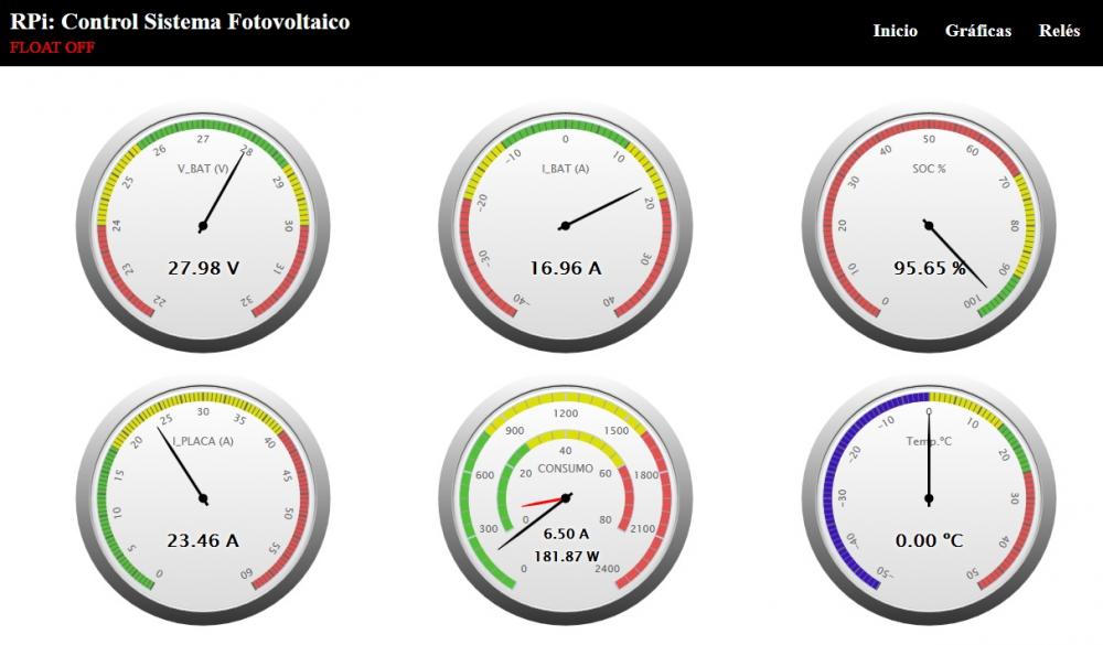

    el_cobarde, ya tienes los cambios que decías.
    Quedaría pendiente algún rango amarillo en la parte positiva de I_Bat. ¿ Alguna idea ?
  12. #637
    Espero que no hayas hecho los cambios "para hacerme un favor", sino porque lo ves mejor así ...
    Si, creo que tengo una idea para que queden "más bonitos" los relojes
    - No veo razón para que I_BAT no tenga los colores simétricos con relación a cero. Los mismos criterios valen tanto para carga como para descarga. Diría color verde de -20A a +20A; color amarillo de -20A a -30A y de +20A a +30A; color rojo de -30A a -40A y de +30A a +40A
    - I_PLACA en verde entre 0A y 20A; en amarillo entre 20A y 40A; en rojo entre 40A y 60A
    - CONSUMO con escala hasta 100A; en verde entre 0A y 40A; en amarillo entre 40A y 70A; en rojo entre 70A y 100A
    Si no me he equivocado, de esta forma los colores cuadran con "I_BAT = I_PLACA - CONSUMO" y los relojes quedan más simétricos
    Comentario: En CONSUMO, nunca se llegará a unos colores "perfectos". El mismo consumo que de día, con mucha I_PLACA, puede ser verde, de noche, con I_PLACA=0, debería ser amarillo o hasta rojo ...

    Vale, pero ya los dejé así:
    Las escalas y rangos de colores que propusiste, me parecen perfectas. No me las hagas cambiar otra vez.
  14. #639
    Tu decides. Está bien, tal como lo tienes ahora. Con I_BAT simétrico a cero, los colores no son del todo congruentes, pero eso probablemente no le moleste a nadie.
    De todas formas, si en algún momento te apetece cambiar, allí tienes mi post #637 ...

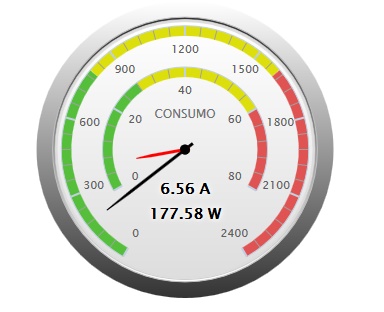

    Nombre:  cons_AW.jpg
Visitas: 2172
Tamaño: 34,8 KB
    ¿ Qué te parece el_cobarde ? Amperios y Vatios.
  19. #644
    Me gusta mucho! Muy bien!

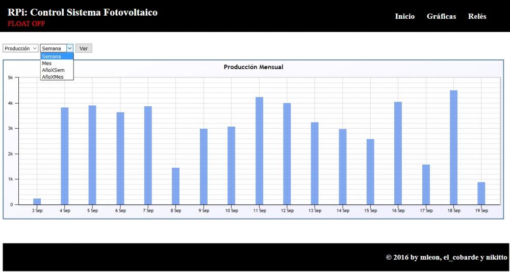

    Vista general:
    Control exhaustivo ciclo de carga/SOC/Cargas/etc-vistageneral.jpg

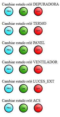

    Y un añadido para el tema de relés:
    Para PRG, ON o OFF basta con pulsar sobre el pulsador:
    Nombre:  c_reles.jpg
Visitas: 2183
Tamaño: 53,4 KB
    Es decir, si quiero poner en marcha la depuradora, basta con pulsar el botón verde (ON) correspondiente.
    Desde casa vía wifi ó LAN, ó desde Internet si la RPi está conectada.
    Recordar que está parte está protegida por una contraseña cifrada.
    PD: A ver si me dan ya IP pública y podéis seguir viendo como vamos actualizando el soft.

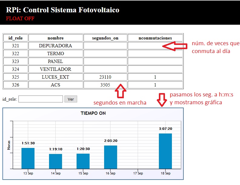

    PD 2: Tema importante. Sabemos que funciona, lo hemos probado, pero falta implementarlo: 'Avisos vía correo electrónico'
    Y una más ....
    Archivo adjunto 15255
    Todo esto está a disposición de todos los foreros. Ahora mismo, mleon ya tiene su RPi y ha empezado con las configuraciones. El que quiera liarse a ello o simplemente quiera dar su opinión constructiva o ayudar (programación, diseño, ...), puede hacerlo. Estaremos encantados de introducir nuevas ideas y/o mejoras.

    Y un añadido para el tema de relés: ... Para PRG, ON o OFF basta con pulsar sobre el pulsador ...
    Esto sí que me parece genial !
