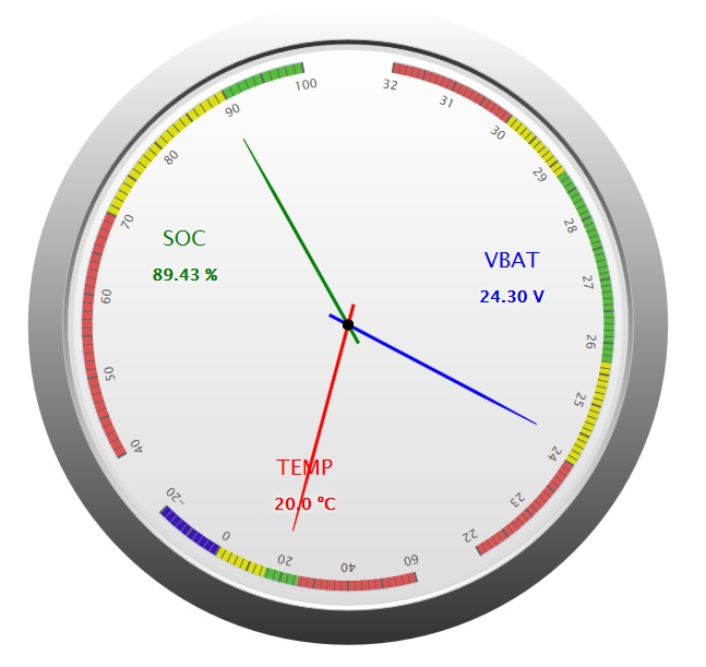

    Algunas de las cosas que se pueden hacer:
    Control exhaustivo ciclo de carga/SOC/Cargas/etc-super_reloj.jpg
    Ya se puede conectar al servidor (mirar firma)

    Algunas de las cosas que se pueden hacer ...
    Si, hacer se pueden ... pero para mi gusto, mejor relojes individuales para V, A, SOC, Temp. Las leo con más facilidad.

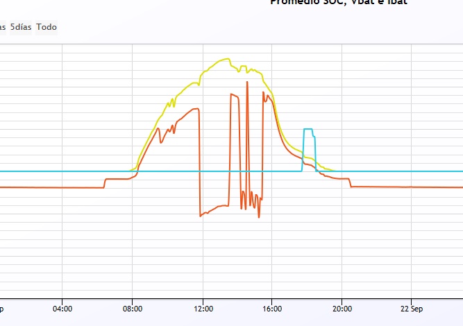

    Pues la funcion clipper del midnite kid funciona de maravilla. Yo la utilizo para encender y apagar mis luces de exteriores y así no me tengo que preocupar de ajustar nunca la hora
    Sigo mirando la web y cada vez descubro mas cosas. Impresionante el trabajo que estáis realizando. Felicidades a todos los implicados
    Tengo conectada la salida en modo FLOAT ON a la RPi, así puedo ver en pantalla cuando cambia de estado.

Tamaño: 8,2 KBControl exhaustivo ciclo de carga/SOC/Cargas/etc-parabola.jpg
    Línea azul claro.

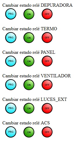

    Utilizaremos una nodeMCU y uno o más relés (módulo de relés) conectados a ella. Entonces la nodeMCU se conecta vía wifi a la Raspberry. Y es desde la raspberry que le damos órdenes de encendido y apagado a cada relé.
    Lógicamente se podría hacer un programa bajo Android que se conectará directamente a la nodeMCU usando la red wifi, para activar los relés. Pero entonces no tendría sentido todo el control fotovoltaico (estado de Ibat, SOC, Vbat, Iplaca, Vflot, Temp, ...)
    Y esta parte, de activar artefactos con botones, ya la hemos implementado en el programa.

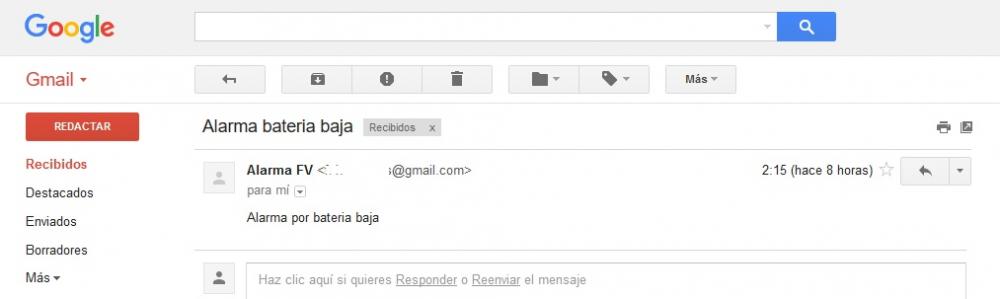

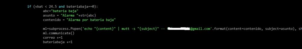

    Alarmas vía correo eléctrónico según parámetros.
    Primeras pruebas del funcionamiento.
    Control exhaustivo ciclo de carga/SOC/Cargas/etc-email.jpg
    Queda implementar en tabla y programa, si al incluir un relé queremos que nos avise por correo electrónico del cambio de estado: ON/OFF, OFF/ON, por condiciones FV (Ibat,Vbat,SOC,Iplaca, ...), por condiciones horarias.
    También otro tipo de alarmas, como las del ejemplo: batería baja, ...
    Parte del código usado, susceptible a ser cambiado:
    Control exhaustivo ciclo de carga/SOC/Cargas/etc-email2.jpg

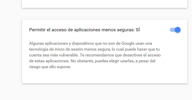

    Hemos creado una cuenta de correo nueva en GMAIL, para su uso por la fotovoltaica. Y hemos añadido dicha cuenta a nuestra aplicación GMAIL del móvil. Junto a la o las que ya tuvieramos.
    En Google Mail hay que hacer un pequeño ajuste, de dicha cuenta, para que funcione, un simple cambio. Nada complicado.
    Control exhaustivo ciclo de carga/SOC/Cargas/etc-email3.jpg
    Este es el cambio.

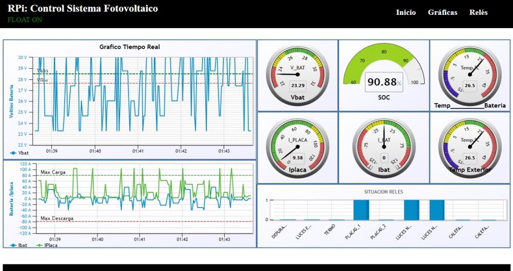

    Os dejo un pantallazo de la página de Inicio de Mleon. ¡ Me encanta !
    Control exhaustivo ciclo de carga/SOC/Cargas/etc-mleon.jpg
    Como veis, hay muchas posibilidades.
    Nota: Los valores son aleatorios.
Nombre: mleon.jpg
Visitas: 164
Tamaño: 93,6 KB
    Bueno y bonito lo que estáis haciendo

    Para entorno no real el programa tiene una variable....simular=1.....que si se pone a 0 coge datos reales y si se pone a 1 los coge aleatoriamente de una lista que he puesto
    Adicionalmente le meti una grafica con mas de 100.000 registros.....tardo en cargarla unos 25" pero despues te movias bien haciendo zoom etc
    Mi RPi esta en mleon.sytes.net
    Ahora no hay problema con conectarse cualquiera dado que esta en mi casa.....cuando la ponga en real dado que tengo usb 3G de pago restringire el acceso.....estoy pensando en clonar la BD en casa
    Gracias Jiro. Yo también añadiría la B de barato.
    Lo único que sería caro son las horas de programación, configuración y pruebas que llevamos. Pero como es un proyecto compartido se hace más ameno, conoces gente fantástica y pasas unas horas haciendo cosas que te gustan.
    Como mi sistema hace de conejillo de indias, los errores o ideas las vamos solucionando/aplicando a medida que los detectamos/tenemos.
    Que se puede mandar un email según tal condición...pues se incluye. Que vamos a controlar relés a distancia, pues venga, ....
    Si nos pasamos del límite de la FV, nos metemos en domótica directamente.
