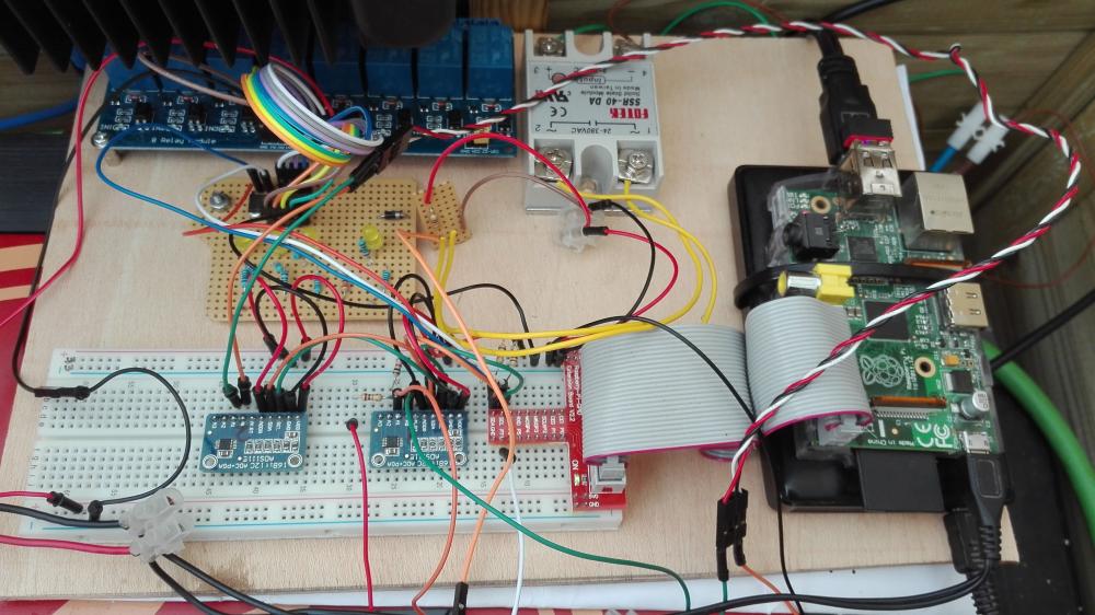

    Pongo una foto del kit de laboratorio
    Control exhaustivo ciclo de carga/SOC/Cargas/etc-img_20161002_175708.jpg
    A la derecha la RPi B con su disco duro y su flamante USB Wifi.
    Jiro, ya me quité el router. Un consumo menos.

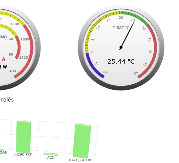

    @junavar: sobre lo del watchdog mirate esto: Ricardo's Workbench: Auto-reboot a hung Raspberry Pi using the on-board watchdog timer
    Control exhaustivo ciclo de carga/SOC/Cargas/etc-hacecalor.jpg
    Ya está implementado por hardware y software el sensor de temperatura para las baterías. Así mismo, también está disponible la condición de Temp. Tal como puede verse en Estado Relés, con el relé HACE_CALOR.
    Por poner un ejemplo, se podría controlar un ventilador o extractor, para refrigerar un poco la zona de las baterías.

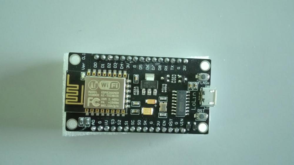

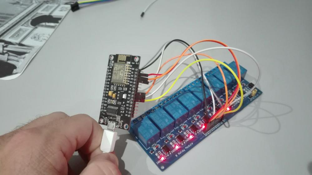

    Ya tenemos en casa el nodeMCU
    Control exhaustivo ciclo de carga/SOC/Cargas/etc-img-20161011-wa0010.jpg
    La idea es que nuestro programa fotovoltaico, funcionando en la RPI (versiones 1B -nikitto- y 3B -mleon-), pueda enceder/apagar relés a distancia vía wifi.
    La verdad es que no tenemos ni idea de hacerlo, jajaja, es por ello que iremos publicando los avances.
    Como he dicho, la conexión se realizará vía wifi, por lo que lo primero será ver como conectar dicho módulo a la wifi de casa, o si fuera necesario, al propio punto de acceso (AP) de la RPi que previamente hubieramos configurado. Tanto mleon como yo usaremos la propia red wifi local, por lo que configuar la RPi como punto de acceso queda fuera de la explicación. Pero aquí dejo como: https://geekytheory.com/tutorial-ras...e-acceso-wifi/

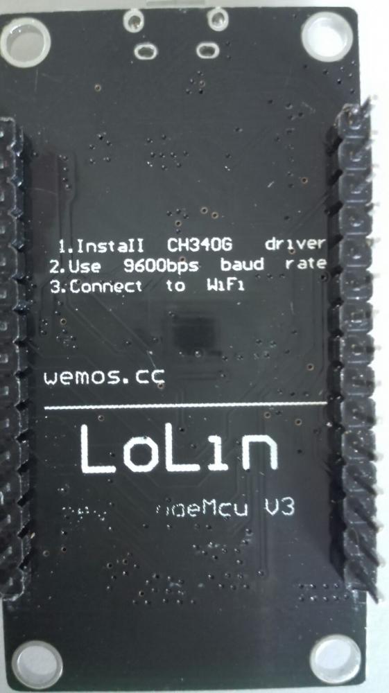

    El paquete llega pelado, sin ningún tipo de información en papel, pero en la parte posterior, se puede leer esto:
    Control exhaustivo ciclo de carga/SOC/Cargas/etc-img-20161011-wa0012.jpg
    ¡ A ver que se puede hacer !

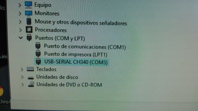

    Lo primero instalar el driver para poder conectarlos al nodeMCU vía USB (COM3)
    Aquí la información y driver para conectarnos: http://www.instructables.com/id/Instalar-driver-para-CH340G
    Control exhaustivo ciclo de carga/SOC/Cargas/etc-img_20161011_165952.jpg
    Aquí ya puede verse el driver instalado.

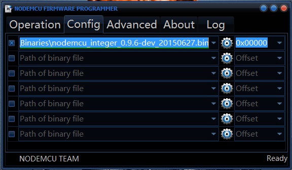

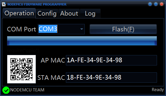

    Después de buscar y rebuscar la cosa marcha...
    - He descubierto que no hacía falta bajar el driver, windows lo auto-instala al conectar el módulo por USB.
    - Lo siguiente que vamos a hacer es flashear con LUA. Bajamos el programa desde aquí: https://github.com/nodemcu/nodemcu-flasher
    Primero modificamos la velocidad a 9600...y flasheamos.
    Control exhaustivo ciclo de carga/SOC/Cargas/etc-flashnodemcu.png
    Y para acabar por ahora, nos bajamos el entorno de trabajo de: ESPlorer &ndash; esp8266

    La idea es que el MCU con la información que reciba de la RPi conmute un rele para encender/apagar algo remotamente
    La "cajita" del NodeMCU+ Rele hay que pensarla para que sea algo "practico"
    Es decir ..... el conjunto (NodeMCU+Rele) es un interruptor wifi y el SW de control de dicho interruptor wifi es el programa de la RPi

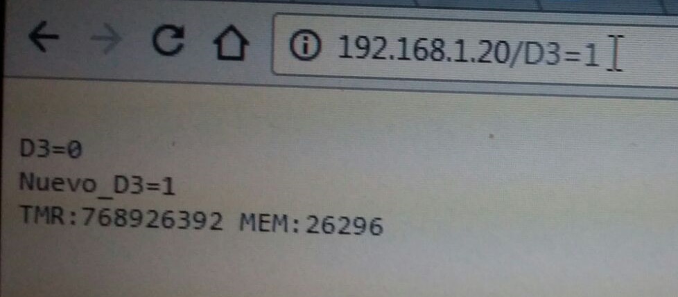

    Bueno...ya podemos activar/desactivar relés a distancia con el módulo nodeMCU. Ha costado un poco pero ya está funcionando. Mleon le ha echado bastantes horas.
    Siguiendo donde lo dejamos...
    Hará falta actualizar el firmware a la versión nodemcu_integer_0.9.6-dev_20150704.bin, lo tenéis aquí: https://github.com/nodemcu/nodemcu-firmware/releases
    Una vez bajado, lo seleccionamos desde esta pestaña
    Control exhaustivo ciclo de carga/SOC/Cargas/etc-nodefirm.jpg
    y repetimos los pasos anteriores.
    Como curiosidad decir que ayer estuve flaseando el firm varias veces a 115200 (pestaña Advanced).
    A falta de retocar alguna cosa, estos son los 2 archivos que vamos a escribir:
    init.lua (inicio automático durante el arranque)

    wifi.setmode(wifi.STATION)
    wifi config start
    wifi
    .sta.config("SSID","PASSWORD")
    wifi.sta.connect()
    wifi.sta.setip({ip="192.168.1.20",netmask="255.255.255.0",gateway="192.168.1.1"})
    wifi config end
    local ip_asignada
    wifi.sta.getip()
    print(
    'IP asignada: ' .. ip_asignada)
    servidor http
    print ('Configurando el servidor reles')
    for
    i=1,do
    gpio.mode(i,gpio.OUTPUT)
    gpio.write(i,1)
    end
    s
    =net.createServer(net.TCP)
    s:listen(80,function(c)
    c:on("receive",function(c,pl)
       for
    i=1,do
         if
    string.find(pl,"D"..i.."="then
           c
    :send("\nD"..i.."="..gpio.read(i))
           if
    string.find(pl,"D"..i.."=0"then gpio.write(i,0end
    if string.find(pl,"D"..i.."=1"then gpio.write(i,1end
           c
    :send("\nNuevo_D"..i.."="..gpio.read(i))
    c:send("\nTMR:"..tmr.now().." MEM:"..node.heap())
    c:on("sent",function(cc:close() end)
    end
       end
     end
    end)
    print (
    'ON por http://192.168.1.20/Dx=1'
    print (
    'OFF por http://192.168.1.20/Dx=0')
    print (
    'x cualquier valor entre 1 y 8'
    Hemos usado la IP 192.168.1.20 para configurar los relés wifi como 2XX.
    Por ejemplo:
    201 -(20 parte de la IP), 1 Relé 1
    213 -(21 parte de la IP), 3 Relé 3 <--- esto ya sería para otro nodeMCU (IP 192.168.1.21)
    El primer for es para definir puertos OUTPUT (salida) y apagar todos los relés (usamos 1 porque el módulo de relés funciona por lógica negativa, es decir, el relé se activa con señal negativa (0V) )
    La siguiente parte se ocupa de crear la web y de leer y actuar, según el texto en URL. En tal caso activa o desactiva relé seleccionado o seleccionados.
    Ejemplo:
    Control exhaustivo ciclo de carga/SOC/Cargas/etc-img-20161012-wa0068.jpg
    Otras opciones son:
    D3=? u otro texto después de '=', no dice el estado del relé 3
    D1=0 D2=0 D3=0 activa (lógica negativa) relés 1,2,y3
    Un ejemplo del nodeMCU controlando 6 relés:
    Control exhaustivo ciclo de carga/SOC/Cargas/etc-img-20161013-wa0003.jpg
    Desde la barra del navegador, para activarlos todos, he usado: http://192.168.1.20/D1=0 D2=0 D3=0 D5=0 D6=0 D7=0
