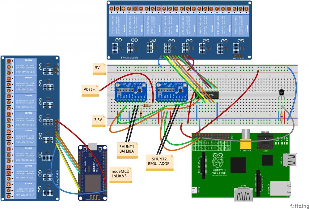

    Bueno, la placa nodeMCU está controlada al 99,99%.
    Y puestos a aprender cosas nuevas, aquí va un esquema (inacabado) de como va conectado cada artefacto:
    Control exhaustivo ciclo de carga/SOC/Cargas/etc-fv_bb.jpg

    ¿Para que usas los 3,3V, todo el sistema soporta 5V?,y ¿para que es el intagrado y el transistor?

    Solo lleva esos cables ? . Me parecen pocos

    Cita Iniciado por gaulix Ver mensaje
    Por cierto ya tengo todo el material necesario
    La Rasperry, ads1115 y pcf a 3,3V. El integrado es para activar/desactivar los relés. El transistor es un sensor de temperatura. Aquí esta puesto en la protoboard, pero la verdad es que lo tengo puesto encima de una de las baterías.
    Inacabado...

    Van bastantes mas cables, dice inacabado

    Pensaba que disparabas los reles desde el GPIO

    No, usamos el bus I2C.
    Es una forma de mantener la RPi a salvo.

    Si se tiene necesidad de pocos "reles locales" (cerca de la Rpi) se puede plantear usar directamente los GPIO de la RPi
    Como comentaba Nikitto, en el diseño se considero usar puertos GPIO externos usando el PCF8574 dado que:
    - Son baratos y dan 8 GPIO por integrado
    - Se pueden poner hasta 8 integrados del mismos tipo (o sea 64 GPIO) o incluso el doble usando versiones del PCF8574p
    - Se controlan por I2C bastante facilmente
    - Mantiene "pocos" cables entre la RPi y el circuito
    - Mejor ante un error, como por ejm poner 24V en un GPIO, que salga humo del PCF y no de la RPi

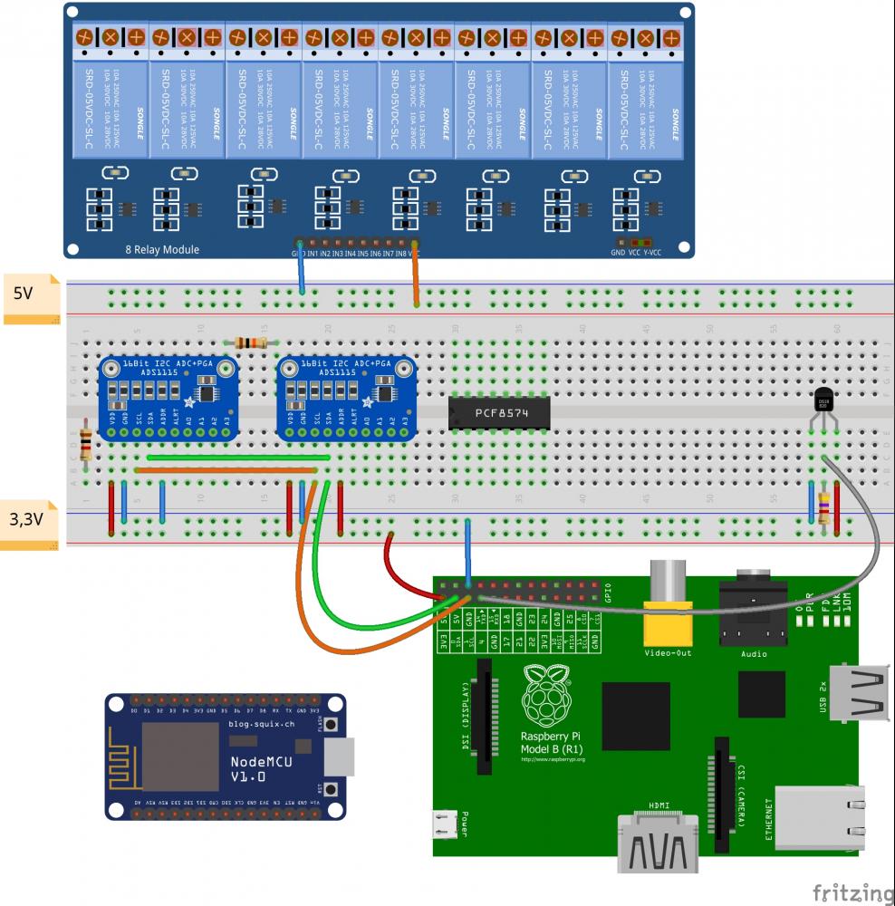

    Control exhaustivo ciclo de carga/SOC/Cargas/etc-fv_2.jpg
    Creo que ya está acabado, pueden añadirse más cosas: vflot, etc.
    O incluso quitar el segundo ADC1115 y sólo medir parte baterías.

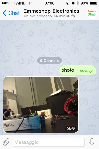

    - Mientras seguimos a la espera de nuevos materiales para implementar nuevas funciones al proyecto, nos hemos volcado en el envío de Telegram(as). Supongo que la mayoría conoceis está aplicación tipo Whatsapp, pero más potente y segura.
    La idea es que el sistema mande avisos del funcionamiento, alarmas, información de valores cada X tiempo o incluso, nosotros mandarle comandos preprogramados para activar/desactivar relés.
    Ejemplo: Yo mando 'photo' y la Raspberry me contesta mandandome una foto
    Nombre:  screenshot-photo-telegram.png
Visitas: 2240
Tamaño: 159,0 KB
    Podemos usar nuestro propio número de móvil.
    Mensajes del tipo: 'Haz comida', 'Lavar ropa', etc... ya digo que por ahora no van a funcionar.
