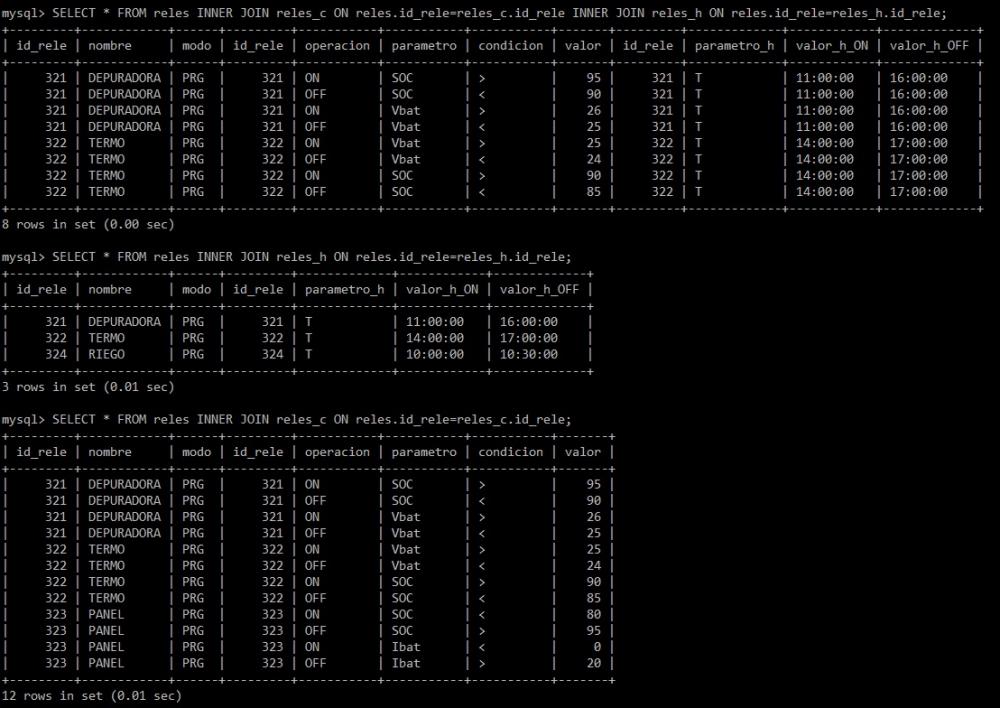

    Como bien decías sirve de poco hacer un multi-JOIN porque sólo refleja los relés que están en las tres tablas. He de realizar 2 joins por separado. Una imagen:
    Control exhaustivo ciclo de carga/SOC/Cargas/etc-joins.jpg
    He creado 2 nuevos relés, uno de nombre PANEL, pues para conectarlo si hace falta, sólo si se cumplen las condiciones y otro RIEGO sin condiciones, sólo horario.
    Visto el resultado, desechamos la primera matriz y nos quedamos con las otros 2 (me refiero, a la forma de hacerlo).
    La nueva tabla de horarios (reles_h), tiene 4 campo, tal como dijiste. El parametro_h está configurado como VARCHAR con una longitud de 7 (podían ser 6, ya que 7=T) y predeterminado a T (Todos). No se que ideas llevabas, pero he pensado que se escriban las iniciales de los días que queramos que se ponga en marcha. Por ejemplo:
    LMXJ o VSD, etc
    LMXJ o VSD, etc
    Pensando en la sencillez del algoritmo había pensado que el campo "parametro_h" era de longitud 1 y por tanto se ponia o T o L o M......
    Con esta lógica si queremos que se encienda sábado y domingo deberíamos dar de alta 2 registros
    Con la lógica que indicas veo como positivo que se ve de un vistazo si queremos varios dias, pero como negativo que obligas que el horario sea el mismo todos los días y quizás un algoritmo algo mas complejo
    Para gustos los colores.......pero en general en una BD es mejor tener mayor numero de registros mas simples que menor numero de registros mas complejos
    Otro tema es que, después, para dar de alta los registros tengas algo que te facilite la vida....

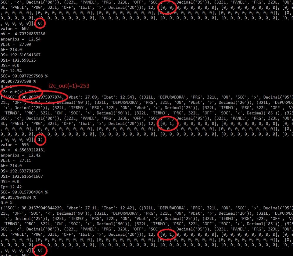

    Este es un datalog que estoy guardando para ver donde puede ser el fallo. Aquí una muestra de como cambia de OFF a ON el TERMO:
    Control exhaustivo ciclo de carga/SOC/Cargas/etc-termo_on.jpg

    Ha vuelto a fallar el tema de los relés...después de las 16h se pararon los dos. He reiniciado ya el programa.
    Ahora toca revisar el datalog, te he dejado copia del mismo en tu directorio (mleon).

    Estoy de viaje con muy poca cobertura.
    En el pantallas que has adjuntado confirma que los dos últimos círculos rojos son
    Valor de Rele_Out o valor de Rele_Out_Ant?
    El ultimo circulo rojo es?
  10. #460
    Avatar de nikitto
    ago 2015
    Cambrils
    983
    Predeterminado Re: Control exhaustivo ciclo de carga/SOC/Cargas/etc
    Sí, y el último Rele_Estado_Encendido.
    He revisado bastante a fondo el datalog y 'dice' que deberían estar encendidos. A ver si envía algún dato a la función i2c_rele()
    Edito: Tampoco hay ninguna señal extra que desactive los relés a lo largo del tiempo (datalog) desde el propio programa.

    Perdona......no me entero....
    Quieres decir que según los valores del programa (la que importa es el valor en la variable Rele_Out) el relé debería estar encendido pero realmente el relé está apagado?
  12. #462
    Avatar de nikitto
    ago 2015
    Cambrils
    983
    Eso es.
    Mira:
    Rele_Out
    [[1, 1, 0, 0, 0, 0, 0, 0], [0, 0, 0, 0, 0, 0, 0, 0], [0, 0, 0, 0, 0, 0, 0, 0], [0, 0, 0, 0, 0, 0, 0, 0], [0, 0, 0, 0, 0, 0, 0, 0], [0, 0, 0, 0, 0, 0, 0, 0], [0, 0, 0, 0, 0, 0, 0, 0], [0, 0, 0, 0, 0, 0, 0, 0]],
    Rele_Out_Ant
    Estando así (desde por la mañana, cuando se pusieron en marcha, primero el TERMO -relé 2- por SOC y un poco más tarde la DEPURADORA -relé 1-, también por SOC) más tarde de las 16h se han apagado físicamente los 2. Por software seguirían encendidos.

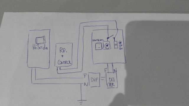

    Puedes poner un esquema eléctrico de cómo lo tienes montado?

    Control exhaustivo ciclo de carga/SOC/Cargas/etc-img_20160812_203303.jpg
    He probado la versión inicial, colocando las condiciones en el mismo programa:
    Código PHP:
                    ### ACTIVAR X
                    ### Primeras pruebas depuradora
    if vbat 26 and soc 94 :
    i2c_rele(0x20,1,1)
    elif vbat 25 or soc 90 :
    i2c_rele(0x20,1,0
    Y también falla, lo único es que se recupera del fallo. Como el bucle se repite infinitamente, al cabo de 10 o 15 segundos (las muetras son cada 5 seg.) el relé se enciende de nuevo.
    Ya no se si es un cruce o caída de tensión en alguna parte o es que esto funciona así, aunque no tiene mucho sentido. Mañana haré unas pruebas con una bombilla y un portalámparas.
