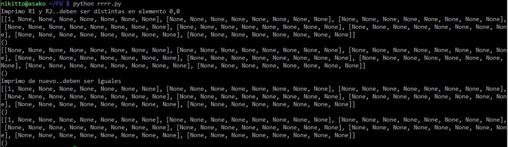

    He probado mil formas diferentes y no va, asignando una tabla a la otra, dentro del programa. En otro abierto para dicho fin sí, como puede verse en la imagen anterior.
    Ok, ya he modificado la creación de las matrices inicializando el contenido a 0.
    También he cambiado una condición '<' que estaba al revés, cosas del copy&paste.
    Hemos dado un gran paso.
    Tal como mencionabas en posts anteriores, y visto el resultado del print():

    Dado que me he instalado Python y estan los Juegos Olimpicos...he hecho unas pruebas de verificacion del codigo mientras veia las pruebas deportivas
    Tambien he cambiado alguna cosilla:
    -La forma de asignar Rele_Out_Ant a Rele_Out....Dado que es cierto que no funciona la asignación directa, me pique con no utilizar un doble bucle.
    - Ya he puesto un algoritmo para solo encender 1 rele en cada muestra
    Como no tengo BD mi algoritmo lo simula
    Igualmente no incorporo las sentencias I2C para encender/apagar realmente los reles
    No lo he pensado mucho...pero no veo la necesidad de decir por programa los integrados que realmente se tienen instalados
    Con todo esto....aquí el código que me sale :

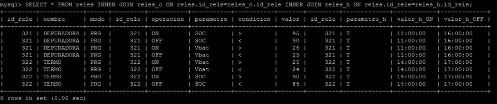

    #Simulo lectura de las tablas de condiciones de la BD
    R= [[321,"Termo","PRG",321,"ON","Vbat",">",26],[332,"Depuradora","PRG",332,"ON","Vbat",">",25],
    321,"Termo","PRG",321,"OFF","Vbat","<",24],[332,"Depuradora","PRG",332,"OFF","Vbat","<",23],
    321,"Termo","PRG",321,"ON","SOC",">",90],[332,"Depuradora","PRG",332,"ON","SOC",">",85],
    321,"Termo","PRG",321,"OFF","SOC","<",85],[332,"Depuradora","PRG",332,"OFF","SOC","<",80]]
    ncon=#Nº de registros condiciones........

    Predeterminado Re: Control exhaustivo ciclo de carga/SOC/Cargas/etc

    En este caso dado que no hay campo condicion ">" o "<",,.....mejor dicho la condicion siempre es ">" por lo que no hace falta ponerla, te puedes plantear juntar en un solo registro ON y OFF tal que:
    - id_rele
    - parametro_h: puede tener los valores T (todos los dias) o L,M,X,J,V,S,D
    - Valor_h_ON: hora en la que queremos que se encienda
    - Valor_h_OFF: hora en la que queremos que se apague
  21. #446
    Avatar de nikitto
    ago 2015
    Cambrils
    983
    Me parece bien, supongo que luego podemos hacer un:
    'SELECT * FROM reles JOIN reles_c JOIN reles_h WHERE reles.id_rele = reles_c.id_rele = reles_h.id_rele' ????

    Gracias Francesc!
    Ya tengo la tabla creada y funcionando los 'JOINs'
    SELECT * FROM reles INNER JOIN reles_c ON reles.id_rele=reles_c.id_rele INNER JOIN reles_h ON reles.id_rele=reles_h.id_rele;
    Control exhaustivo ciclo de carga/SOC/Cargas/etc-joins.jpg
    Creo que si se hace un join de las tres tablas se complica mas el algoritmo que si se tienes 2 join distintos:
    - Uno con la condiciones de Vbat,..
    - Otro con las condiciones de horario
    Ademas con un join de 3 tablas no se podria dar el caso de un rele que se activara solamente por horario (sin otras condiciones) o solo por condiciones (sin horario)..
    Ten en cuenta que 1 rele puede tener N condiciones por horario (por ejm encender la depuradora un rato por la mañana y otro por la tarde)
    Pero vamos .... dale una vuelta a como seria el algoritmo

    Vale, creía que querías relacionarlo todo. No tiene sentido poner la depuradora a las 11h si la batería está descargada o el voltaje es muy bajo o ...
    Posteriormente ya tendremos los modos On/Off para saltarnos las restricciones. ¿Cómo tienes tú lo de los horarios?
    Por ahora la tabla está creada, el Join sólo ha sido una prueba, bajo MySQL.
