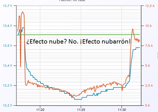

    ¿Efecto nube?
    Control exhaustivo ciclo de carga/SOC/Cargas/etc-nubarron.jpg
    Ya tengo la nueva gráfica de kWh batería mejorada.
  5. #180
    Predeterminado Re: Control exhaustivo ciclo de carga/SOC/Cargas/etc
    ¿Efecto nube?
    Evidentemente, ha pasado una nube. O un nubarrón, si quieres.
    Pero el "efecto nube" no ha ocurrido: Tras pasar la nube, no ha habido subidón de tensión. Parece que el regulador estaba en fase bulk, con la batería a unos 13.6V - la misma batería ha impedido que la tensión suba.
    El "gran subidón" se observa al pasar una nube, estando el regulador en fase absorción (a 14.7V, por ejemplo), el SOC a casi 100% y poco consumo. En esta situación, al salir el sol tras la nube, la tensión puede subir fácilmente a valores >16V, antes de que el regulador pueda intervenir. Si hay componentes en la instalación que cortan por sobretensión a los 16V, malo.
    Lo he visto en http://asako.sytes.net/ y me gusta ...

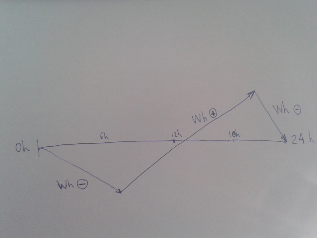

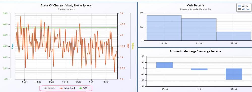

    Control exhaustivo ciclo de carga/SOC/Cargas/etc-20160712_130328.jpg
    Es que creo que la gráfica de arriba a la derecha está mal. Según dibujito la las 0h partimos de 0 Wh. La descarga, va bajando paulatinamente, hasta que empieza a cargar W= V * (+I). En el dibujo podrían ser las 7, ok.
    Esa carga NO SE VE en el gráfico hasta que se ha cubierto toda la descarga. Diríamos que sobre las 13h. Entonces llegará a un tope, digamos a las 21h y empezará a descargarse hasta las 23:59:59. Esta última descarga, creo yo que tampoco se refleja en la gráfica.
    Resumiendo, la gráfica debería mostrar por un lado todos los +Wh y por otro todos los -Wh. Algo estoy haciendo mal o no me entero.
    La segunda gráfica (prueba) está bien, menos el valor del día 11 porque no puse el contador a 0.

    Es que creo que la gráfica de arriba a la derecha está mal ... Esa carga NO SE VE en el gráfico hasta que se ha cubierto toda la descarga ...
    Ahora mismo te iba a comentar esto, pero ya te has dado cuenta tu mismo.
    Eso debe ser...
    Pero quizás los valores que deberían aparecer en la gráfica superior sean de V*(+-I) y no de Wh acumulados.
    Yo creo que lo que queremos ver en la gráfica son los valores acumulados, tanto los Wh negativos (consumo), como los Wh positivos (carga de batería). Lo que parece fallar, es la representación de los Wh positivos: Solo se ven, si son mayor que los Wh negativos.
    Parece que les das un color diferente, cuando se sobreponen los Wh_pos y los Wh_neg; posiblemente esté allí el fallo.
    Acabo de mirarlo y parece que ya lo has arreglado ...

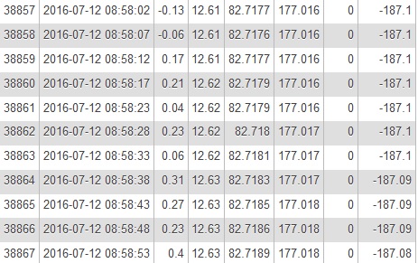

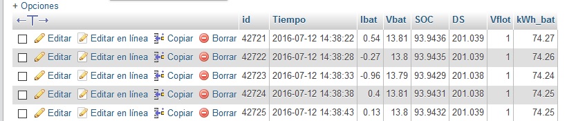

    Estos son los datos que guardo cada 5 segundos:
    Control exhaustivo ciclo de carga/SOC/Cargas/etc-bd1.jpg
    Y aquí puede verse donde se ha pasado de descarga a carga (+Ibat). Y kWh_bat, invierte el sentido, pero sigue en negativo.
    Nombre:  bd2.jpg
Visitas: 1241
Tamaño: 76,3 KB
    ¿Alguna idea? ¿Con estos valores puedo hacer algo (V, I, kWh_bat) ?
    ... kWh_bat, invierte el sentido, pero sigue en negativo.
    No veo el problema; creo que todo está correcto.
    Cuando Ibat cambia de negativa a positiva, los kWh_bat acumulados no deben cambiar de signo; lo que deben (y hacen), es disminuir en valor absoluto.
    Posiblemente sea una solución, calular los kWh_bat positivos y negativos por separado, y presentar los unos al lado de los otros en la gráfica - con el mismo signo, pero en diferente color.
    Si tienes problemas con barras superpuestas.....busca opciones de barras unas al lado de otras por dia
    Esto es lo mismo que yo propongo ...
    Lo de las barras superpuestas está hecho a propósito, y en semitransparete para que se vea. ¡Juer, lo que me costó!
    Nada en contra de las barras semitransparentes superpuestas - pero tienen que funcionar tal como tu quieres!
    Es que no veo el problema, a mi me parece que la gráfica está bien:
    - En rojo tenemos los kWh_out, los negativos, los consumidos. kWh_out es un valor fijo, el consumo en las horas sin sol
    - Se están superponiendo los kWh_in, en azul, los producidos por la FV en el transcurso del dia. kWh_in va creciendo
    - Cuando kWh_in sea mayor que kWh_out, saldrá la barra azul por encima de la roja (como en los días 10 y 11)
    Dónde está el problema?
    Grosso modo, realmente, la gráfica azul, debería ser má alta (roja + azul que se ve). Ya que la producción ya ha cubierto toda la descarga. La barra azul deberia empezar cuando en el tiempo, cambió el signo de - a + en Ibat.
  22. #197
    ... la gráfica azul, debería ser má alta ... La barra azul deberia empezar cuando en el tiempo, cambió el signo de - a + en Ibat.
    Entiendo. Esto me huele tremendamente a un error de lógica. Difícil de encontrar, pero fácil de corregir. Ínimo ...

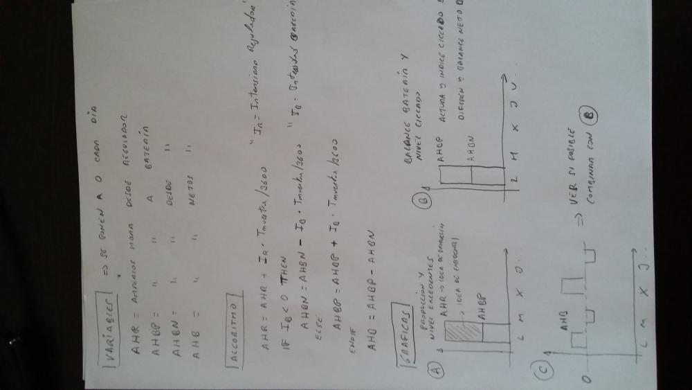

    Hola
    No tengo PC
    Paso algunas ideas en papel
    Control exhaustivo ciclo de carga/SOC/Cargas/etc-20160712_204757.jpg
    Lo he puesto em Amperios Hora en lugar de Wh
  24. #199

    Ok. Tengo claro el algorítmo. No lo que no entiendo ahora, ¿es porqué despreciamos los kWh_bat?
    Digo yo que el algoritmo será el mismo, lo único que incluiremos el Voltaje en la fórmula.
    Tal que:
    Código PHP:
    If Ibat :
    kWhn_bat kWhn_bat - (Ibat*Vbat*Tmuestra/3600)/1000
    else:
    kWhp_bat kWhp_bat + (Ibat*Vbat*Tmuestra/3600)/1000
    kWh_bat
    kWhp_bat kWhn_bat
    Este último paso no me cuadra, ¿ no debería ser: kWh_bat= kWhp_bat + kWhn_bat ?
    Ya que, p.e. 10 - (-10) = 20

    Claro que se puede hacer con wh
    Tu duda....ambos valores kWhn y kWhp son positivos....miralo....lo puse asi para que no te preocuparas del signo en la grafica
