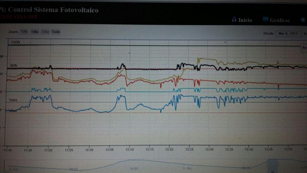

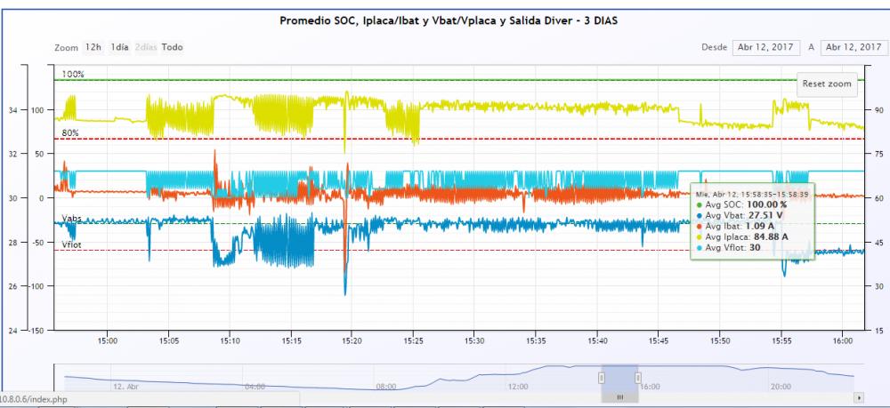

    Hoy no ha sido un día ideal para probar el tema de excedentes (sol/nubes/consumo propio/...)
    No obstante veo que el tema básicamente funciona
    Se ve en el gráfico como cuando existe señal de excedentes (azul clarita) porque el sistema entra en absorción (Vbat en azul oscuro) la curva de Iplaca se separa de Ibat
    Control exhaustivo ciclo de carga/SOC/Cargas/etc-captura25.jpg
    La velocidad de adaptación no sera muy alta dado que tomamos muestras para guardalas en la BD cada 5 sg...a priori no me parece preocupante...ya veremos si se necesita bajar la frecuencia de muestreo

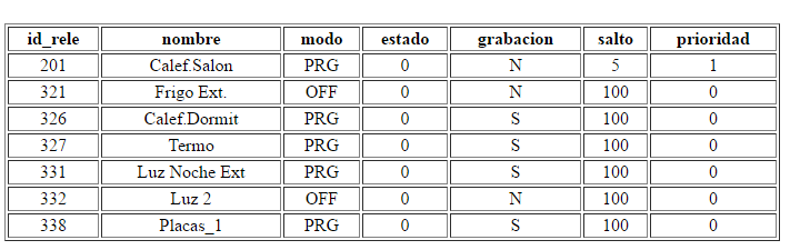

    Como comentaba Nikitto hemos jugado con dos campos por cada rele PWM:
    - Salto: indica el incremento/decremento a aplicar a ese rele en concreto
    - Prioridad: Indica el orden en el que se le asignaran los excedentes
    Permitimos que exista mas de un rele en la misma prioridad, así por ejm se pueden dar situaciones si tengo 3 reles
    Rele 1: prioridad 1
    Rele 2: Prioridad 2
    Rele 3: prioridad 1
    que en un momento dado estén en 50%, 0%, 40%...empezando el Rele2 cuando ya estén a 100% Rele1 y Rele3

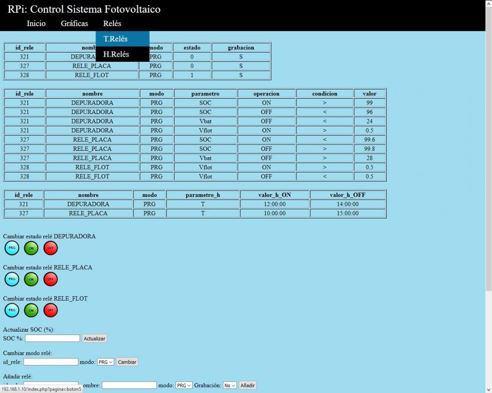

    A su vez también permitimos control horario por cada Rele por horas y/o por dias (por eso del fin de semana).
    Luego a un rele, independientemente de la prioridad asignada, solo se le asignaran excedentes en el periodo que se le indique
    Todo esto lo controlamos via wifi, para poder tener los enchufes alejados de la zona de baterías,....por lo que hemos implementado un watchdog en el NodeMCU para que, si no recibe información en 2 minutos, apague los relés ...( no estaría bien que se descarguen las baterías si se cuelga el router wifi)
    A su vez, aprovechando el desarrollo previo podemos ver graficamente en la web el equivalente de minutos al 100% que ha estado encendido el rele cada dia
    Ahora queda validar el algoritmo y una vez validado ver si ademas de usar la señal que da el Regulador podemos usar por ejm Vplaca para determinar que existen excedentes

    Muy buen trabajo! Lo que hacéis tú y nikitto es admirable! Enhorabuena!
    Se ve en el gráfico como cuando existe señal de excedentes (azul clarita) ... la curva de Iplaca se separa de Ibat
    Para entender bien la gráfica: Iplaca es la curva amarilla e Ibat la curva roja - correcto?
    Eso es.
    Control exhaustivo ciclo de carga/SOC/Cargas/etc-all_sensor.jpg
    Vplaca en negro, Ibat en rojo, Iplaca en amarillo, Excedentes en azul claro y Vbat en azul oscuro.
    En esta gráfica puede verse como Vplaca (en negro) se dispara cuando hay excedentes (azul claro). Creemos que puede ser una buena fuente de información en el caso de querer derivar sin la señal del regulador. Iremos observando su comportamiento para encontrar un rango donde excedentes = 1.
  4. #954
    Predeterminado Re: Control exhaustivo ciclo de carga/SOC/Cargas/etc

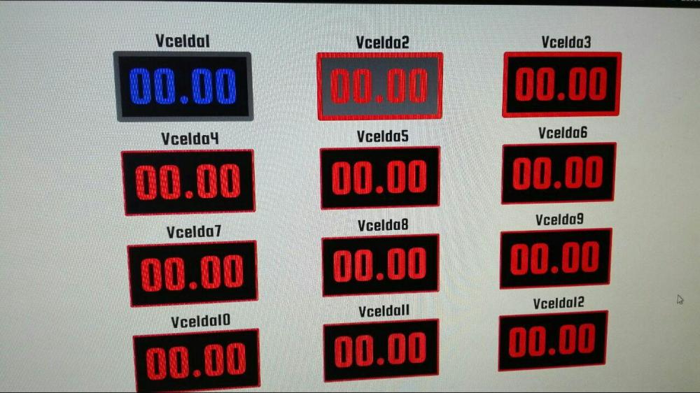

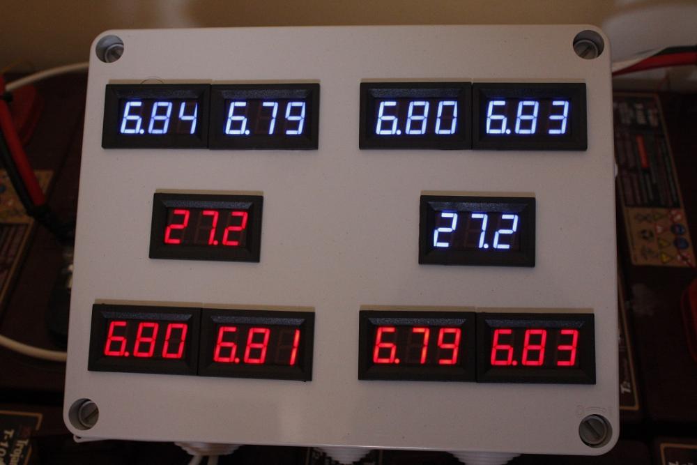

    Mi caja de voltímetros:
    Control exhaustivo ciclo de carga/SOC/Cargas/etc-vcelda.jpg
    Otras opciones:
    Control exhaustivo ciclo de carga/SOC/Cargas/etc-vcelda2.jpg
  8. #958
    Mi caja de voltímetros ...
    El mundo real y el mundo virtual ya casi no se distinguen ... . . . . . . . . . . . . Control exhaustivo ciclo de carga/SOC/Cargas/etc-voltimetros_bateria_4.jpg

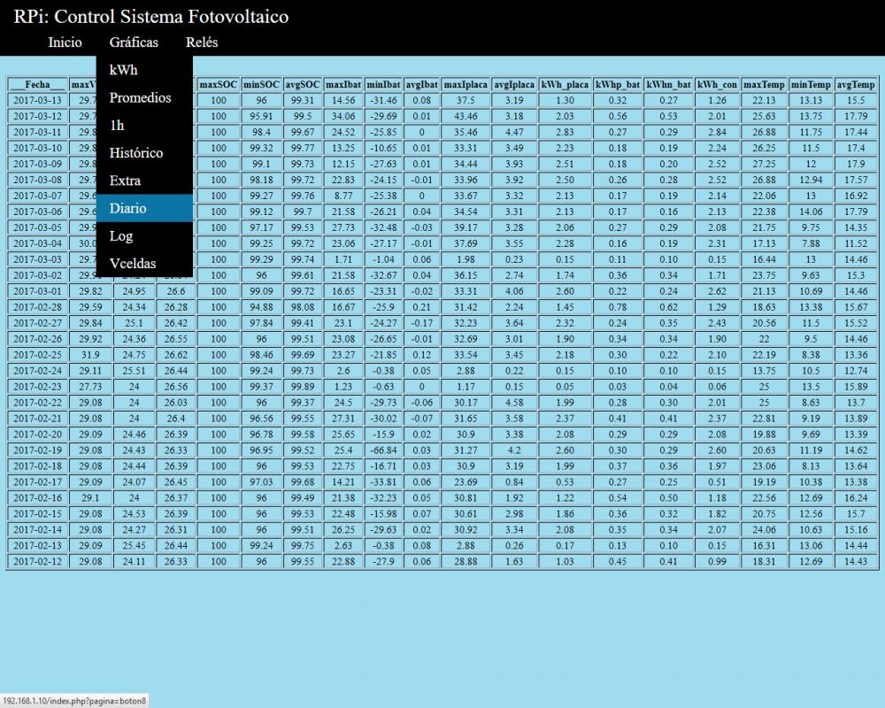

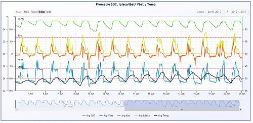

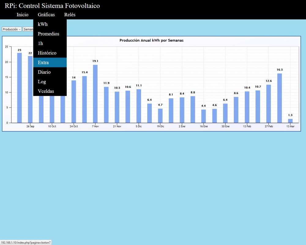

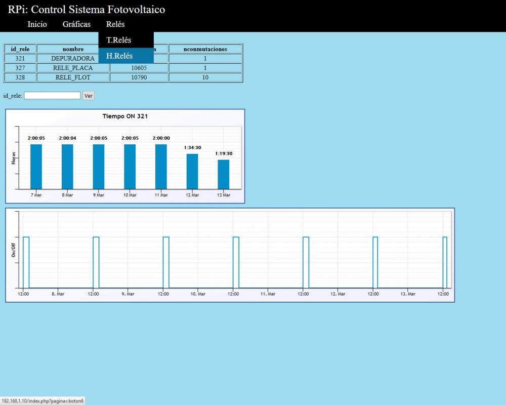

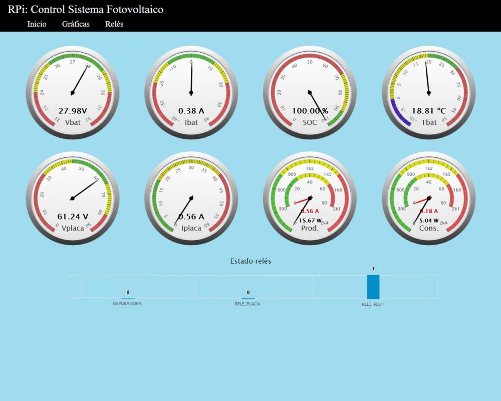

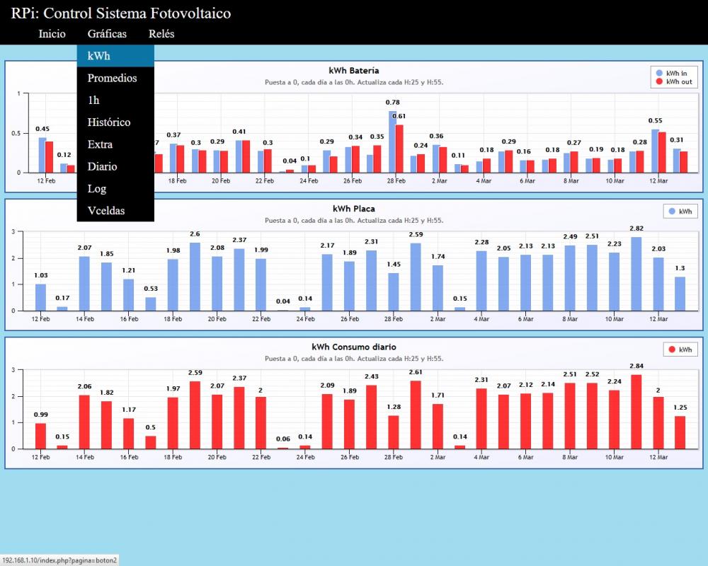

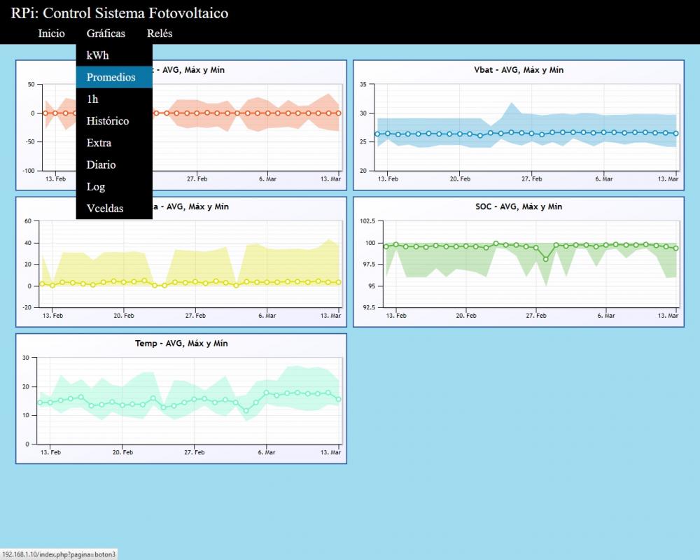

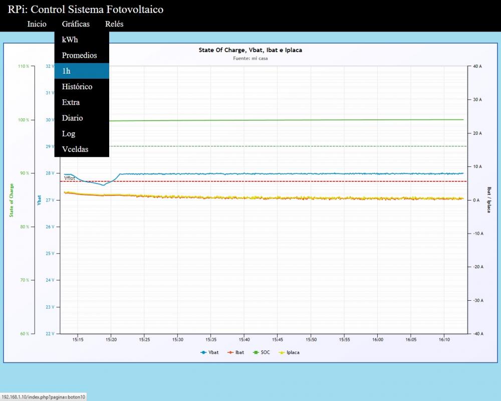

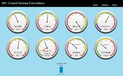

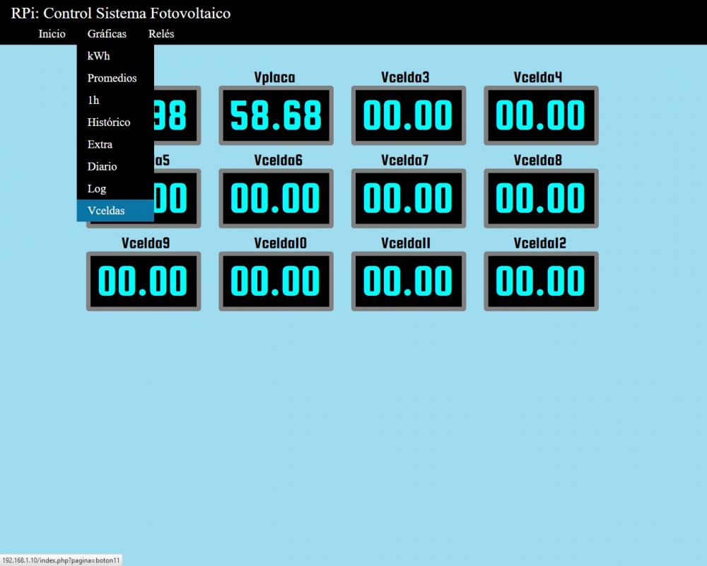

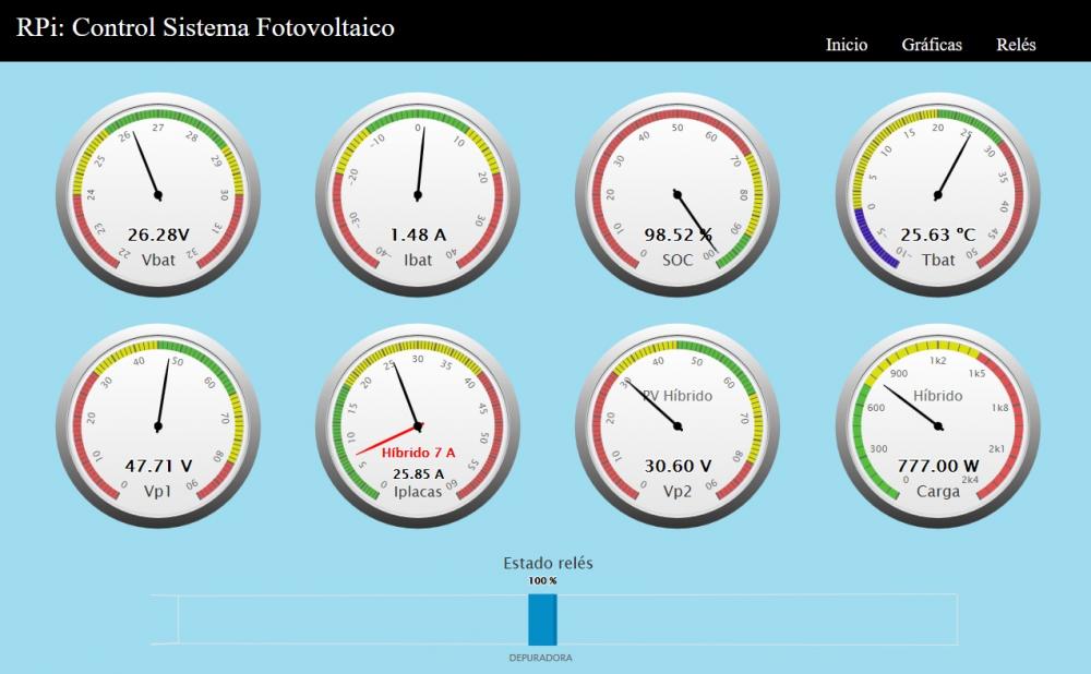

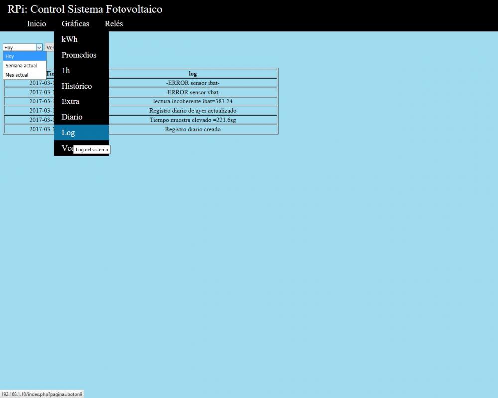

    Pronto hará un año que Manuel nos presento su proyecto, desde entonces ha llovido mucho pero más ha salido el sol; que al fin y al cabo, es lo que nos interesa.
    Va siendo hora de subir unos pantallazos de como ha avanzado la cosa en la transición de Duinomite a Raspberry:
    Control exhaustivo ciclo de carga/SOC/Cargas/etc-incio.jpg
    Control exhaustivo ciclo de carga/SOC/Cargas/etc-kwh.jpg
    Control exhaustivo ciclo de carga/SOC/Cargas/etc-promedios.jpg
    Control exhaustivo ciclo de carga/SOC/Cargas/etc-1h.jpg
    Control exhaustivo ciclo de carga/SOC/Cargas/etc-historico.jpg
    Control exhaustivo ciclo de carga/SOC/Cargas/etc-extra.jpg
    Control exhaustivo ciclo de carga/SOC/Cargas/etc-diario.jpg
    Control exhaustivo ciclo de carga/SOC/Cargas/etc-log.jpg

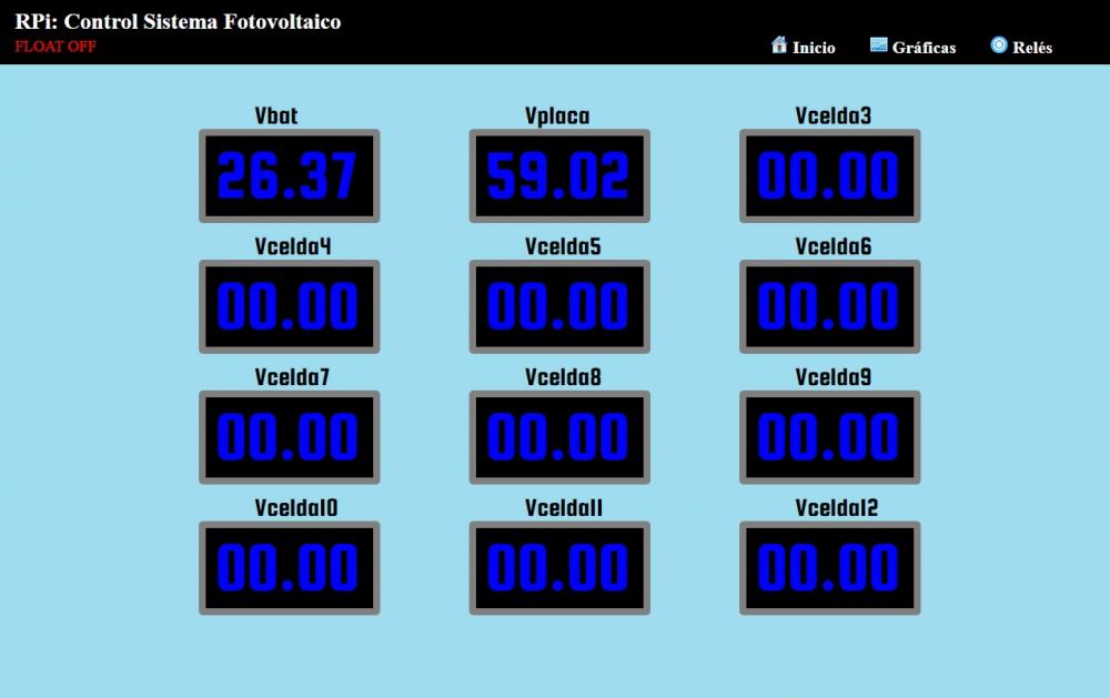

    Control exhaustivo ciclo de carga/SOC/Cargas/etc-vceldas.jpg
    *Vceldas: Falta acabar programa (en python)
    Control exhaustivo ciclo de carga/SOC/Cargas/etc-treles.jpg
    *Vista página desprotegida
    Control exhaustivo ciclo de carga/SOC/Cargas/etc-hreles.jpg
    En mi firma, el acceso directo a la web.
    Cualquier crítica constructiva será bienvenida. Y recordar que todo esto está a disposición de todos:
    http://www.solarweb.net/forosolar/fo...tml#post325107

    Ya por fin cambié mi RPi 1B por la 3 para el control FV. ¡ Menuda diferencia !
    Le hemos dado una vuelta de tuerca más al proyecto:
    - Ahora los relojes de la pantalla principal actualizan al mismo tiempo, por lo que se evitan falsas interpretaciones.
    - En el tema excedentes, como las muestras se toman cada 5 segundos; hay tiempo de sobras entre bucle y bucle, con lo que se ha destinado a incrementar/decrementar el estado de los relés PWM. Así no hay que esperar a cada bucle. (En fase de pruebas).

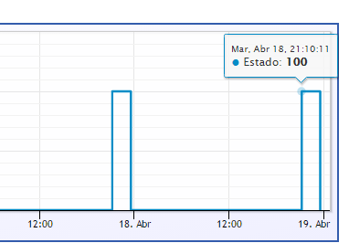

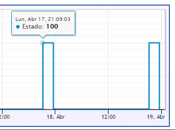

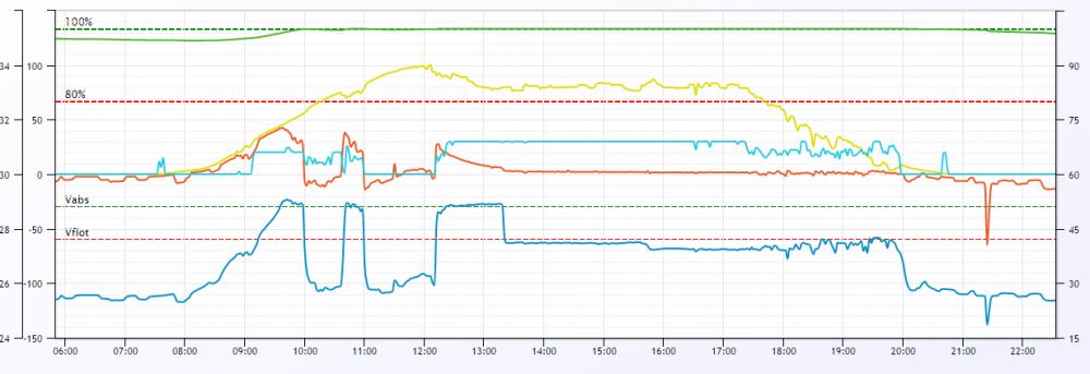

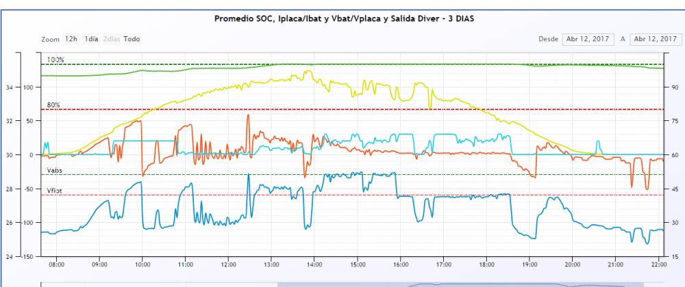

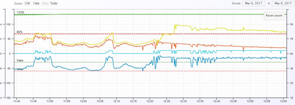

    Tras unas semanas utilizando el algoritmo de excedentes via wifi comento mi impresión
    El SW lo hemos puesto Nikitto y yo para que la señal de excedentes la pueda dar el propio regulador, o en función del voltaje en placas (en este caso es independiente del regulador)
    Por ahora solo controlo un rele SSR via wifi, es trivial añadir mas, pero hay que comprar SSR etc
    - El sistema es fiable, no he tenido ningún "cuelgue" ni de la parte de la Raspberry ni de la parte remota del NodeMCU
    - El control de excedentes via Vplaca parece que cumple suficientemente, se puede añadir al algoritmo de control la señal Ibat (de hecho lo tengo así puesto) aunque no cambia significativamente el resultado
    - Se adapta bastante bien a la utilización normal de otras cargas (microondas, vitro, etc)
    Un ejm de la gráfica obtenida un día "exprimido a tope"
    Control exhaustivo ciclo de carga/SOC/Cargas/etc-captura-12-abril.jpg
    - Verde: SOC
    - Amarillo: Iplaca
    - Rojo: Ibat
    - Azul oscuro: Vbat
    - Azul claro: señal de excedentes
    Si hacemos zoom para ver las señales con mayor detalle se ve que hay un poco de "fiesta"
    Control exhaustivo ciclo de carga/SOC/Cargas/etc-captura-12-abril_detallel.jpg
    Otro ejm un día mas tranquilo (hoy)
    Control exhaustivo ciclo de carga/SOC/Cargas/etc-captura-18-abril.jpg
    Aunque para mi uso es mas que suficiente, no todo es perfecto:
    - Si se intenta exprimir a tope, suele ocurrir que el regulador no "cuente bien" el tiempo de absorción por lo que el tiempo en absorción se dilata algo...no es grave pero hay que tenerlo en cuenta
    - Dado que el control es via wifi por web, la frecuencia de adaptación no es alta, lo normal es una actualizacion (salto arriba o abajo) cada 0,5sg (esta cifra supongo sera peor cuando se controlen mas reles SSR via wifi)
    En cualquier caso estoy satisfecho con el resultado
    Nos queda probar el sistema con varios reles SSR via wifi, mezclados con reles normales, y con distinta prioridad, por ahora, como se ve en la tabla, solo hay un rele con control de excedentes
    Control exhaustivo ciclo de carga/SOC/Cargas/etc-captura.png
    PD: Dado que ya capturamos Vplaca, la estoy usando para encender la luz nocturna exterior y va estupendamente...he puesto la condicion de ON si Vplaca<24v y la de OFF por horario a las 23:30
    Se ve en la gráfica que cada día se enciende mas tarde

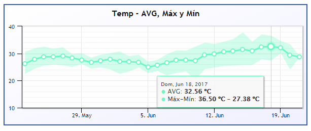

    Con estos días de "frío polar", aunque ya tenia la grafica de temperatura Max/Min/Media por días, esa gráfica no me daba una idea del tiempo que las baterías han pasado calor
    Control exhaustivo ciclo de carga/SOC/Cargas/etc-captura1.png
    Para tener esta idea, he modificado algo la gráfica histórica para que me de también la evolución de la temperatura de las baterías (en negro), la escala es el eje derecho que también es el del SOC y asi me queda colocada la curva mas o menos bien
    Un vistazo de los últimos 15 días
    Control exhaustivo ciclo de carga/SOC/Cargas/etc-captura.jpg
    Estamos discutiendo internamente algo sobre tener una idea del SOH de la batería, por ahora podemos sacar de los datos que se guardan en la base de datos:
    - Los AH que lleva la batería ciclados...daría una idea de SOH teórico dependiendo del uso real
    - El incremento de la Resistencia interna de la batería (calculada en función de los parámetros conocidos en cada momento de SOC, Vbat, Ibat)...daría una idea del SOH real de la batería
    ¿Alguna idea adicional?
    Última edición por Mleon; 21/06/2017 a las 01:02
