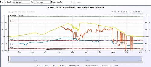

    Predeterminado Re: Control exhaustivo ciclo de carga/SOC/Cargas/etc

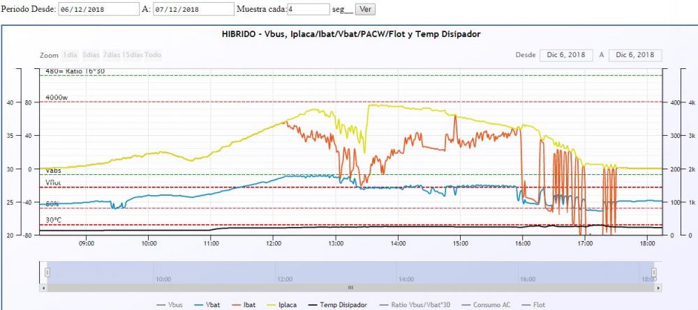

    Nikitto ha buscado la forma de comprimir la imagen de la SD de 32GB y ya se puede utilizar cualquier SD de 8GB o superior
    Yo recomiendo una sd de 16GB o 32GB para no andar justos
    Se ha actualizado el manual de instalación desde la imagen para poder usar SD de tamaño distinto a 32GB (esta el link en mi pie de firma)
    Ademas, como hay foreros que solo tienen un híbrido (con o sin baterías) estamos dándole una vuelta para adaptar la captura de datos leyéndolos simplemente del híbrido
    Como digo siempre.. el objetivo del Brico es doble..Monitorizar y Controlar... si solo se quiere monitorizar creo que hay otras opciones bastante buenas
    Afortunadamente el Híbrido se deja monitorizar y controlar decentemente y por ahora no he tenido pega en mandarle comandos informativos (estado de batería, consumo, etc) y operativos (cambiar punto de absorción, flotación etc).... ademas se mantiene estable proporcionando los datos de status cada 5 seg para guardarlos en una BD (gráficas etc)
    En fin ya veremos lo que sale.... quizás el principal reto sea en este caso ver como se aprovechan los posibles excedentes en una instalación con un híbrido (con o sin baterías y con o sin apoyo de red)
    Por ahora, lo que si se consigue sin problemas, es ver claramente como en esta época del año la sombra de un pino de 10:00 a 11:30 afecta a las placas conectadas al Híbrido

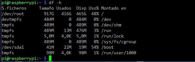

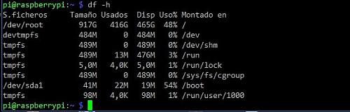

    Personalmente recomiendo olvidarse de la microSD y usar directamente un HDD. Y cuando digo usar, no me refiero a montarlo tal cual, sino a sustituir la microSD por completo. Vamos que no hace falta la microSD ni para arrancar.
    Control exhaustivo ciclo de carga/SOC/Cargas/etc-hdd.jpg
    Aquí un ejemplo de una de las RPi3 funcionando directamente con un HDD de 1TB.
    Otras opciones: Copias regulares de la imagen a otra microSD, copias de la BD a otra BD o la nube, PVOutput, etc.

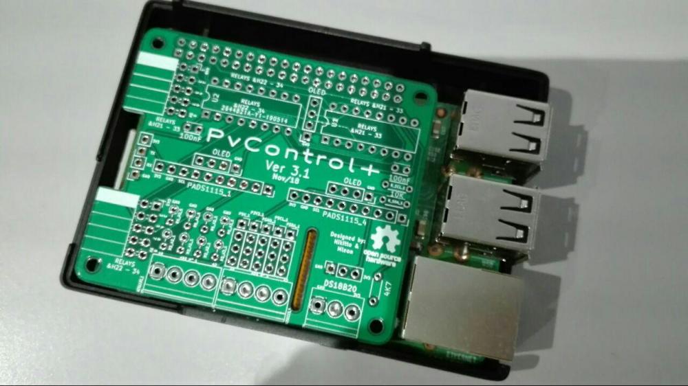

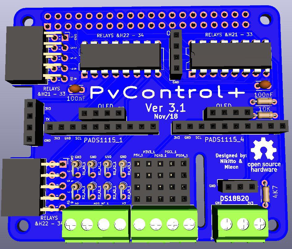

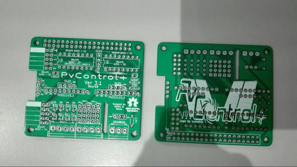

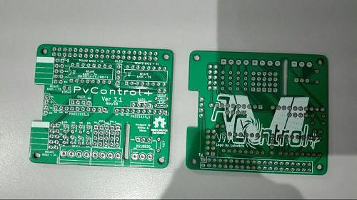

    Hemos recibido ya la última remesa de la PCB V3.1.
    Control exhaustivo ciclo de carga/SOC/Cargas/etc-v3_1.jpg
    Así quedaría montada sobre la RPi3:
    Control exhaustivo ciclo de carga/SOC/Cargas/etc-rpi_v31.jpg
    Y así van algunos componentes y conectores:
    Control exhaustivo ciclo de carga/SOC/Cargas/etc-pvc_v_3_1.jpg

    pd: he podido encargar la PCB, así que estoy feliz!
    Es el componente unicamente, el primer enlace que indicas, el segundo enlace es una placa con ese componente ya preparada para trabajar con un arduino.
    Cuando solicites el componente mira que sea el el encapsulado que precisas que sera un DIL de 16 ó 20 patas, miralo segun el conector donde deba insertarse, ya ves que en el enlace de la placa para arduino el encapsulado es distinto.
  25. #1225
    Avatar de Mleon
    may 2016
    MADRID
    997
    Cita Iniciado por el-lee Ver mensaje
    Hola. Tengo una duda; el PFC8574 que requiero para controlar los relés es éste?
    https://www.mouser.cl/ProductDetail/...5no%252BWLPUpy
    O también me sirve este?
    https://articulo.mercadolibre.cl/MLC...2c-arduino-_JM
    Por favor Mleon, si me pudieras orientar, ya que estoy mareado...debido que que en el hilo, también leí que puedo controlar los relés con un nodeMCU..
    Varios temas:
    A) La PCB que hemos diseñado esta pensada para usar el primero
    B) En este sentido has comentado que has encontrado donde encargar la PCB... no entiendo mucho... que yo sepa no te hemos pasado los archivos Gerber para que se pueda fabricar... vas a hacer otro diseño?
    Lo logico es que te pasemos los archivos Gerber y que encarges las PCB en una web tipo SEEED
    https://www.seeedstudio.io/fusion.html
    Lo normal es que 10 unidades de la PCB te salgan en unos 20€ (te sobraran 9 para regalar a los amigos)
    C) Para controlar reles hay dos formas:
    C1) En local: es decir cerca de donde esta la RPi... se hace con los PCF8574 montandos en la PCB (8 reles por cada PCF8574)
    C2) En remoto via wifi: se hace con un NodeMCU que lo colocas junto con el rele en donde quieras siempre que tengas cobertura wifi
