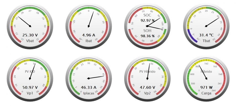

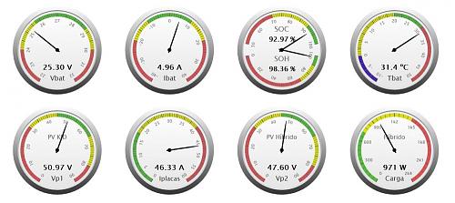

    Avatar de nikitto
    ago 2015
    Cambrils
    983
    Predeterminado Re: Control exhaustivo ciclo de carga/SOC/Cargas/etc
    Control exhaustivo ciclo de carga/SOC/Cargas/etc-csf.jpg
    Los 2 reguladores dándolo todo.
