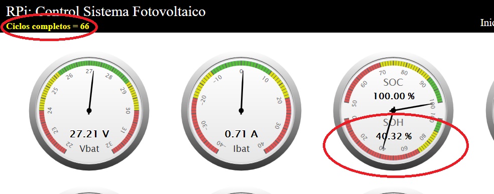

    Control exhaustivo ciclo de carga/SOC/Cargas/etc-soh_cycles.jpg
    Gracias a la aportación de más miembros del foro (Gabriel 201X) hemos incluido en la web, como podéis ver en la imagen, el número de ciclos completos y el SOH (estado de salud de las baterías).
    Ambos campos son teóricos y en ambos se ha tenido en cuenta el coeficiente de Peukert y la temperatura de las baterías. Se decidió que hasta 20ºC no afectaba a las baterías. Y por encima, cuanta más temperatura peor.
    Hoy, en una gráfica que me ha pasado Francesc, veo que toman como medida para el cálculo del número de ciclos de sus baterías, una temperatura de 25ºC. Nosotros hemos sido más estrictos.
  4. #1004
    Predeterminado Re: Control exhaustivo ciclo de carga/SOC/Cargas/etc
    ... hemos incluido en la web, como podéis ver en la imagen, el número de ciclos completos y el SOH (estado de salud de las baterías)
    Enhorabuena, nikitto y colaboradores! Opino que son de mucho valor estos parámetros ... y parecen muy bien calculados ...

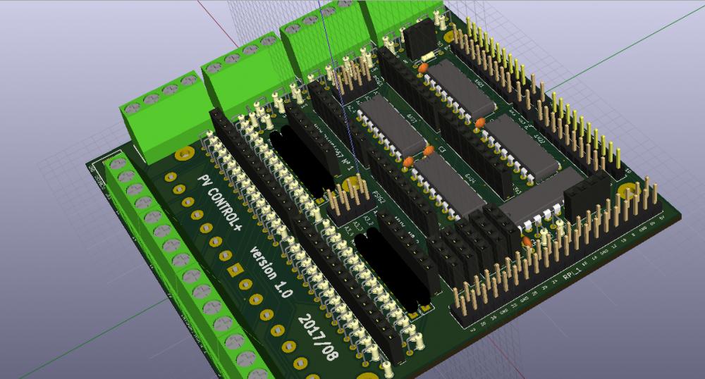

    El hilo es bastante largo....dado que empezó con un sistema mas rudimentario (basado en duinomite) y evoluciono a un sistema basado en Raspberry
    Por tanto se ve "en directo" como evoluciono (paginas web, Telegram, Control excedentes etc)......pero para alguien "nuevo" es un poco duro de digerir desde el principio
    Para alguien que quiera implementarlo lo mejor es descargar la imagen de la micro-SD y solo tener que adaptar los parametros de la instalacion FV (capacidad bateria, etc) y , obviamente, montar la parte HW (Rasberry, shunt, ...)
    A modo muy de resumen yo diria que simplemente dos post dan una idea del brico:
    Parte funcionalidad SW:
    https://www.solarweb.net/forosolar/f...tml#post325877
    despues de esto añadimos la funcionalidad del control de excedentes por wifi controlando % de potencia de salida
    Parte montaje HW:
    https://www.solarweb.net/forosolar/f...tml#post319903
    Logicamente para control excedentes via wifi con % de potencia se deben usar reles SSR (no reles mecanicos)

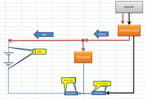

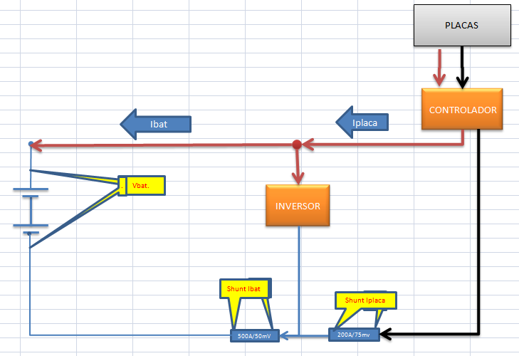

    Mleon, ok. Quiero monitorizar y controlar relés vía wifi, esto me permitirá derivar excedentes a un termo de agua o también activar una bomba de agua. En base al listado que señala, para estar seguro de lo que tengo que comprar lo resumo:
    -1 convertidor DC-DC: 24v a 5v
    -1 protoboard
    -2 circuitos integrados ADS1115
    -1 shunt de 500A/50mv
    -1 shunt de 200A/75mv
    -resistencia, no sé qué valores necesito, trabajaré con 24 voltios, eso es para bajarlo a 3,3v? 5v? que son los voltajes con que trabaja
    la Rpi?
    -1 módulo de relés de 8, por si quiero agregar algo más que el termo, por ejemplo un bomba de agua...¿podré reemplazar dichos módulos por relés ssr? o es mejor instalar desde un principio los relé ssr?, creo que habrá conmutación seguida con el termo...
    - 1 integrado PCF8574 para el módulo de 8 relés...¿necesitaré éste componente para los relés ssr?
    - 1 micro nodeMCU v3 ¿es compatible con mi Rpi b+?
    Tengo dudas con demás componentes, ya que leí que Nikkito conectaba condensadores, pero no recuerdo dónde..también en el diagrama modelo que hizo, se ve un transistor.. Sería posible dentro de la disponibilidad de tiempo que Usted tenga que pudiera realizar un esquema del circuito a modo de croquis...creo que me sería de gran ayuda, ya que no se ve bien la conexión de los componentes...y desconozco la conexión interna del protoboard que se muestra.
    También quisiera que me pueda enviar la imagen para instalarla en mi Rpi y comenzar a ver la parametrización que Usted colocó en un archivo, el cual ya tengo
    Agradeciendo su tiempo y voluntad.
  12. #1012
    Avatar de Mleon
    may 2016
    MADRID
    991
    Cita Iniciado por el-lee Ver mensaje
    -1 protoboard
    Estos son los shunt que tengo yo, pero puedes poner los que quieras y se adapten mejor a tu instalacion, es decir si como maximo vas a tener una Iplaca de 50A pues usa uno de 100A, si la maxima intensidad que vas a sacar de la bateria es 150A por ejm.... pues usa uno de 300A
    la Rpi?
    Las resistencias se usan para hacer un divisor de tension y pasar en tu caso de los 24V de la bateria a unos 2V por ejm para que el ADS1115 pueda leer el valor de Vbat
    En tu caso para medir una bateria de 24V puedes usar estas dos resistencias, una de 10K y otra de 1K
    Si quieres medir Vplaca, me debes decir en que valores estas para ver que resistencias poner
    En cualquier caso mirate el concepto de divisor de tension con dos resistencias en wikipedia que es sencillo de entender
    El modulo de reles mecanicos es lo logico para utilizar cosas que se quieran encender/apagar de una forma "lenta" es decir, que se encienda cuando el SOC sea del 95% y se apague cuando el SOC sea del 93%
    Logicamente no es apropiado usar reles mecanicos si se quiere conmutar muchas veces rapidamente para eso mejor reles SSR
    el PC8574 tiene 8 puertos GPIO y se usan para dar 5v o 0v para encender/apagar cada rele
    en principio da igual que sea rele mecanico que SSR
    El usar rele mecanico o SSR dependera del numero/frecuencia de conmutaciones que queramos
    el NodeMCU es para el control remoto de reles y con control de potencia si se desea, es algo independiente de la Rpi, la Rpi le dara ordenes por web pero tu con el navegador de tu movil por ejm tambien podrias
    En el caso que quieras control de potencia es obligatorio poner el NodeMCU con un rele SSR, logicamente un rele mecanico no se puede enchufar al 50%
    Intento poner un esquema simple en breve
    Para tener acceso a la imagen de la Rpi que esta en Gdrive me tienes que hacer llegar tu email (por ejm en un mensaje privado) para que te autorice el acceso al directorio compartido donde esta la imagen y programas

    Como he comentado creo antes...hemos diseñado una PCB con el programa Kidcad y hemos encargado un primer lote de 10 unidades
    Evidentemente en tu caso pilla algo lejos para que te acerques por Madrid a por una PCB
    No es excesivamente caro encargar una PCB pero el lote minimo logico son 10 uds que salen por unos 25€ con transporte
    Es un poco "overkill" pero si quieres te pasamos los ficheros para que encargues 10ud (yo las encargue en seeed)
    Tranquilo por no aportar...como te veo con voluntad ya tienes el 95% del Brico hecho....hay muchos temas que seguro que en cuanto te metas ayudas (documentarlo, ideas,etc)

    Bueno...un primer esquema HW de lo mas básico
    Capitulo 1 - INSTALACION SHUNTS
    Los cuadrados amarillos indican de donde hay que sacar los cablecillos para conectaclos después a los ADS1115 y poder medir Vbat, Ibat e Iplaca
    Control exhaustivo ciclo de carga/SOC/Cargas/etc-esquema_1.png
    Los cablecillos de Ibat e Iplaca van directos a las entradas de un ADS1115, la señal de Vbat hay que bajarla de nivel de voltaje que tienen las baterías (12V, 24V, 48V) a como máximo unos 3V para que lo pueda leer el otro ADS1115 .... eso se hace con dos resistencias (divisor de tension) cuyo valor depende del voltaje de batería que tengamos
    Por ejm en un sistema a 24V...si elegimos R1=1Kohm y R2=10kohm tendríamos que el voltaje de salida seria....
    Vout=Vbat*R1/(R1+R2)=Vbat*1/11 voltios
    Si pensamos que como maximo la bateria alcanzara 33V ... la salida maxima seria Vout=33/11=3v que esta por debajo de los 3,3V que admite el ADS1115 luego OK
    Nota para los mas avanzados....el ADS1115 se puede alimentar a un voltaje de 5V y entonces tendria mayor rango de entrada, pero en este brico lo alimentamos de la salida de 3,3V de la Raspberry
    Si se tiene un sistema a 48V pues dejar R1=1Kohm y por ejm poner una R2=22Kohm
    En otro rato..capitulo 2

    Como he comentado, me llegaran en breve el primer lote de 10 uds y mejor ver que no se metió la pata en esta primera version antes de nada (es la primera PCB que he diseñado)
    Dado que costaba los mismo todo lo que entrara en una placa de 10cmx10cm, la PCB se diseño para un maximo de:
    - 32 reles por cable
    - 4 ADS1115
    - 32 entradas (2 multiplexores de 16 canales)
    Ahora mismo se puede ver en la web de seeed (no se cuanto tiempo la almacenan)
    https://www.seeedstudio.com/gerber-v...d5026a86b9cae7
    La simulación de como queda una vez soldados los componentes (faltaria pinchar los ADS1115 y Multiplexores) seria tal que asi:
    Control exhaustivo ciclo de carga/SOC/Cargas/etc-pcb.jpg
    Obviamente solo hay que poner lo que necesite cada uno.... en mi caso por ahora 2 ADS1115, 1 Multiplexor (para medir cada vaso) y 1 PCF para 8 reles por cable
    De las 10 encargadas yo me he quedado con 2uds, no se el resto de foreros si les sobre alguna, evidentemente se puede pedir otro lote de 10 uds pero lo lógico es que coordinaras con quien lo repartes si no te quieres quedar con las 10ud

    Haber si alguien se anima y hacemos otro pedido.
  24. #1024
    ene 2016
    arroyomolinos
    362
    Yo me apuntó santichirry, estoy un poco desconectado últimamente , la placa es para pinchar los relés?, tengo ganas de ponerme con el control de excedentes pero no saco tiempo.
    A ver si se apunta mas gente o vamos a medias .
  25. #1025
    santichirry está desconectado Forero
    oct 2012
    Toledo
    62
    Cita Iniciado por fran_pascualin Ver mensaje
    Ok Fran. A ver si se anima mas gente.
    La placa (PCB) es para ensamblar los componentes electronicos que necesites. Esta pensada para futuras ampliaciones, es decir no tienes que poner todos los componetes que aparecen en el pcb.
    Creo que los modulos de reles van aparte.
