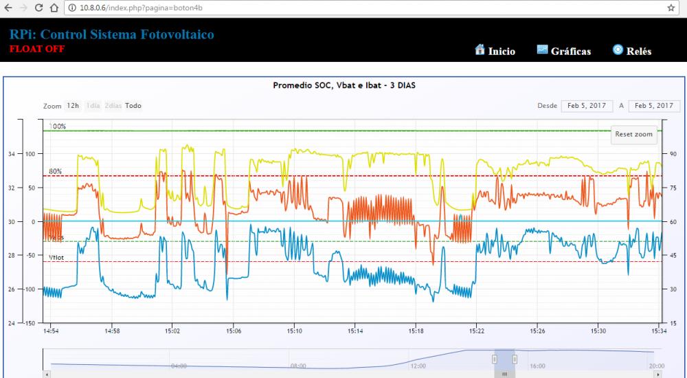

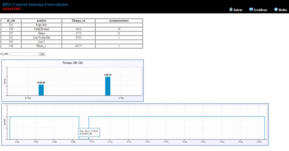

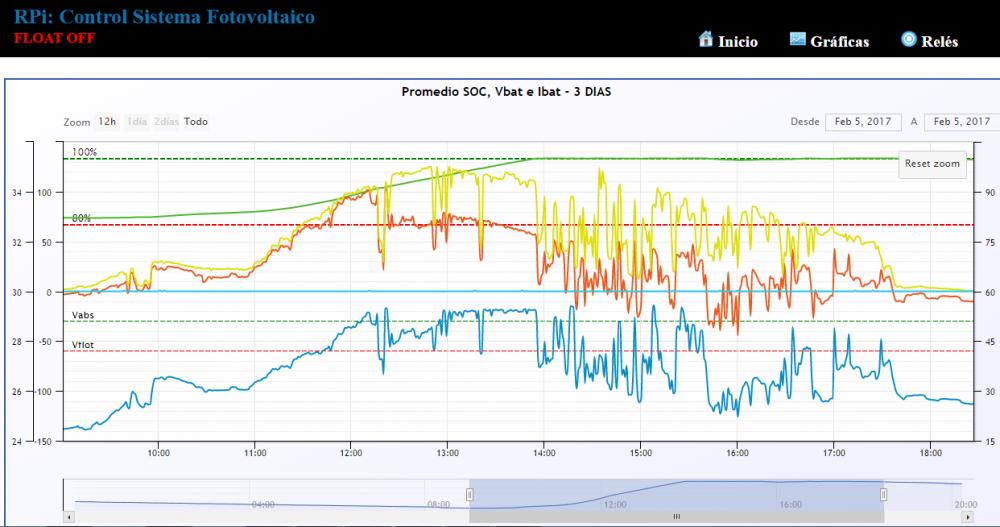

    Comento algunos avances e hemos hecho Nikitto y yo
    A) Dado que donde esta la instalación FV solo tengo acceso a datos por tarjeta SIM, hemos hecho una VPN entre la red de la FV y la red de mi casa, por tanto ya puedo acceder desde el PC de casa como si estuviera en local
    Como ejm una gráfica que estoy viendo desde el pc de casa con un compromiso entre gasto de datos/tiempo de carga/información...estoy probando con una curva que agrupa cada minuto los datos con una ventana de 30 dias
    Control exhaustivo ciclo de carga/SOC/Cargas/etc-captura14.jpg
    Aunque se puede hacer zoom y ver con mas detalle una parte, lo mismo 30 dias es mucho...ya veré
    Como se ve.... llevaba unos días malos, afortunadamente hoy, aunque ventoso, el Sol ha aparecido...se ve bien si hago zoom como hasta las 14:00 fue un día claro y después claros y nubes...
    Control exhaustivo ciclo de carga/SOC/Cargas/etc-captura12.jpg
    ....cosa que, si hago mas zoom, veo como hace trabajar al algoritmo de ON/OFF de los reles del termo y calefacción por ejm
    Control exhaustivo ciclo de carga/SOC/Cargas/etc-captura13.jpg
    B) Hasta ahora teníamos una pagina web que daba el tiempo que había estado cada relé activo y las veces que había conmutado...lo hemos ampliado un poco para que nos muestre en una gráfica cuando se ha puesto en ON y cuando en OFF
    Como todas las gráficas, se permite hacer zoom, etc
    Control exhaustivo ciclo de carga/SOC/Cargas/etc-captura11.jpg

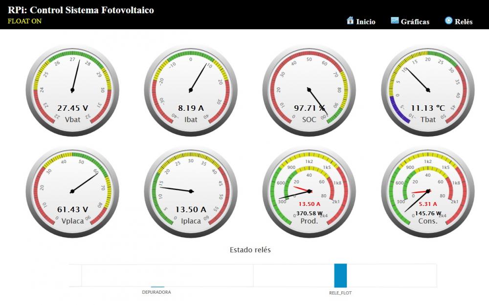

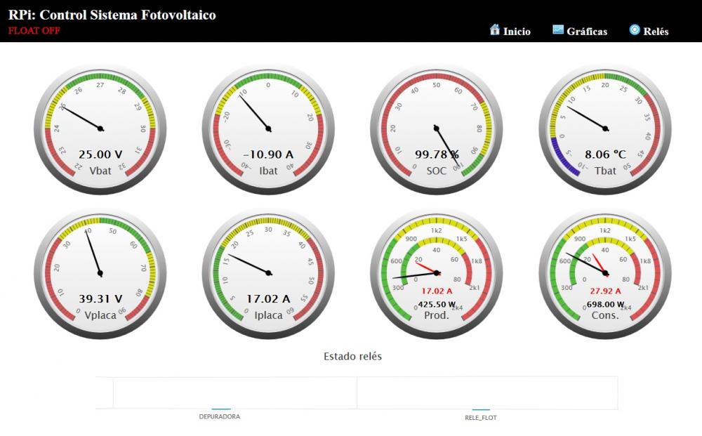

    Un pasito más: Vplaca entra en la ecuación:
    Control exhaustivo ciclo de carga/SOC/Cargas/etc-8relojes.jpg
    Por ahora lo usaremos como estudio de las distintas etapas.

    Cómo tienes montadas las placas? Es un poco rara la tensión que tienen, no?
  7. #757

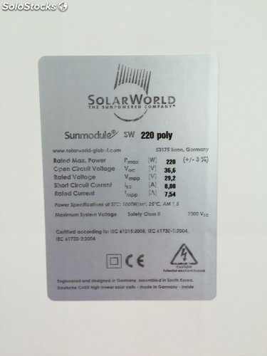

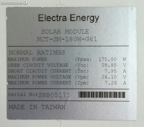

    3 conjuntos en paralelo, de 2 paneles en serie.
    Hay 4 paneles (2+2) de 220Wp de 60 células y 2 paneles (1+1) de 175Wp de 48 células. Estos 2 últimos espero cambiarlos en mes y pico por 2 de 60 células.
    AL final de la fase de absorción, Vplaca se iba a los 70V cuando Iplaca era muy pequeña.
    Características de ambos:

    Ahora sí, es que antes la V placas era de unos 40 V y me parecía raro. I placas es la I una vez que ha pasado por el regulador, no? Es decir, que no es la I de las placas, no?
    Y pusiste diodos a la salida de los paneles de 48 V?
    Es que si la tensión de placas es superior a la de Voc de las placas de 48 células podría circular corriente inversa, no?

    Correcto, Vplaca es antes del regulador e Iplaca después. Ya que los SHUNT están montados junto a las baterías.
    Sobre los diodos: NO. Sólo llevan los que van de serie. ¿ Algun consejo o información ? De todas formas, en breve irán fuera y añadiré otro regulador para controlarlos.
    ¿ Qué podría o puede pasar con ello ?

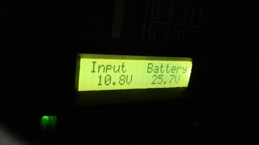

    Y ya aprovechándome de tu experiencia, ayer por la noche cuando puse Vplaca, observé una tensión, no se si decir residual, de unos casi 11V. Esa misma tensión me la indica en Midnite Kid (pongo foto). ¿ A qué puede ser debido ? Ya era de noche.
    Control exhaustivo ciclo de carga/SOC/Cargas/etc-kid.jpg
    Pues sí que parece que pasan cosas raras, ahora que el MPPT intenta darlo todo, la tensión de las placas oscila sobre la tensión de circuito abierto de la serie de 48 células, lo ves?
    Sí. ¿Quieres decir que si desconecto el circuito de los de 48 células, la tensión de Vplaca podrá bajar y aumentar la intesidad ?
Nombre: kid.jpg
Visitas: 127
Tamaño: 22,1 KB
    Eso es completamente normal. Como la tensión es inferior a la de polarización de los diodos, pues no quedan a cero voltios.
    Sí. ¿Quieres decir que si desconecto el circuito de los de 48 células, la tensíon de Vplaca podrá bajar y aumentar la intesidad ?
    La tensión debería subir un poquito y la intensidad también.

    Disculpad que me meta en la discusión, pero tampoco entiendo el valor que da Vplaca (39V)
    Creo que las 6 placas no van al mismo regulador. Según un post antiguo de nikitto, los 2 strings con 2 placas de 60c están conectados al híbrido MPPT y el string con las 2 placas de 48c está conectado a un Midnite Kid. Es correcto?
    Un string de 2 placas de 60c tiene Vmp=60V y un string con 2 placas de 48c tiene Vmp=48V, aproximadamente. Estos strings no se deben conectar a un solo regulador MPPT, por tener la Vmp tan distinta
    Lo que no entiendo, son los 39V que muestra la gráfica del post #755 como Vplaca?? Que tensión es - la de entrada del híbrido o del Kid?
    Según la gráfica, en este momento las placas producían 425W y el consumo era de 698W; es decir, las placas producían todo lo que podían y trabajaban en su MPP. Como hace frío, el MPP debería estar cerca de 60V (híbrido) o 48V (Kid) ...
    Los 70V que dices haber visto en flotación, sí los entiendo: Es (casi) la Voc de un string de 2 placas de 60c en serie
    A ver si Vplaca es la tensión en entrada FV del híbrido y la has cogido en un momento, cuando el regulador MPPT rastreaba?
    Edito: Me he metido en tu página web donde se ven los datos online y ahora marca Vplaca=52V y la producción ha subido a 580W ...
    Realmente no entiendo el valor de Vplaca - tienes los 3 strings conectados a un mismo regulador ?

    Vamos por partes:
    el_cobarde: están todos los paneles conectados al KID. En su día descarté conectarlos al híbrido, por no poner más de 2 SHUNT.
    Está mal, pero como decía antes, en breve serán sustituidos. Y estos dos de 48 células irán a otro regulador.
    Gabriel: He hecho la prueba, desconectando los 2 paneles de 48 células (sólo el positivo) y poca diferencia he notado. Quizás, como dices 1 V más en Vplaca.

    Luego ahora mismo, los paneles de 48 V, no sólo no te suman, sino que te restan, poco, pero restan...
    Esos dos paneles, si quieres que produzcan, ahora en invierno, puedes ponerlos directamente a las baterías con un relé que se active por debajo de 25 V, por ejemplo, dándole algo de histéresis.

    el_cobarde: por ahora siguen estando conectadas las 6 placas. Yo también he visto que bajaba a 39 y volvía a subir. Supongo que se produce al buscar el regulador el punto de máxima potencia. Los datos se toman cada 5 segundos y en la web se cargan también cada 5 segundos. Por lo que puede haber algo de retraso.
    Control exhaustivo ciclo de carga/SOC/Cargas/etc-8relojes2.jpg
    Con los 6 paneles conectados.
    Ahora, en breve, con SOC>99% se activará de nuevo la depuradora.

    Pero muy interesante lo que veo:
    Estando en flotación, con los 6 paneles conectados, Vplaca sube a 63V, con 320W de producción FV. Es decir, dominan las placas de 60c - y pasa lo que ha dicho Gabriel: Vplaca supera a Voc de las placas de 48c y éstas chupan corriente inversa. Se calientan más: Por el sol y por la potencia que chupan ...
    En cambio, produciendo a tope, Vplaca baja a 40V y las placas de 60c producen lejos de su Vmp - malo ...
    La producción máxima que he visto, era de unos 600W - poco para 1230Wp en placa! (supongo que hace sol ...)
    Conclusión: Desconecta el string de 48c del Kid y conéctalo al híbrido ...
