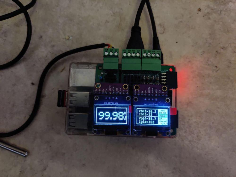

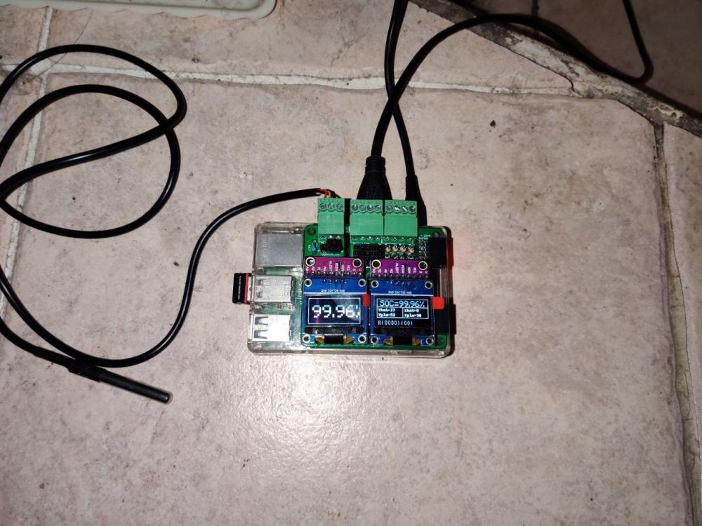

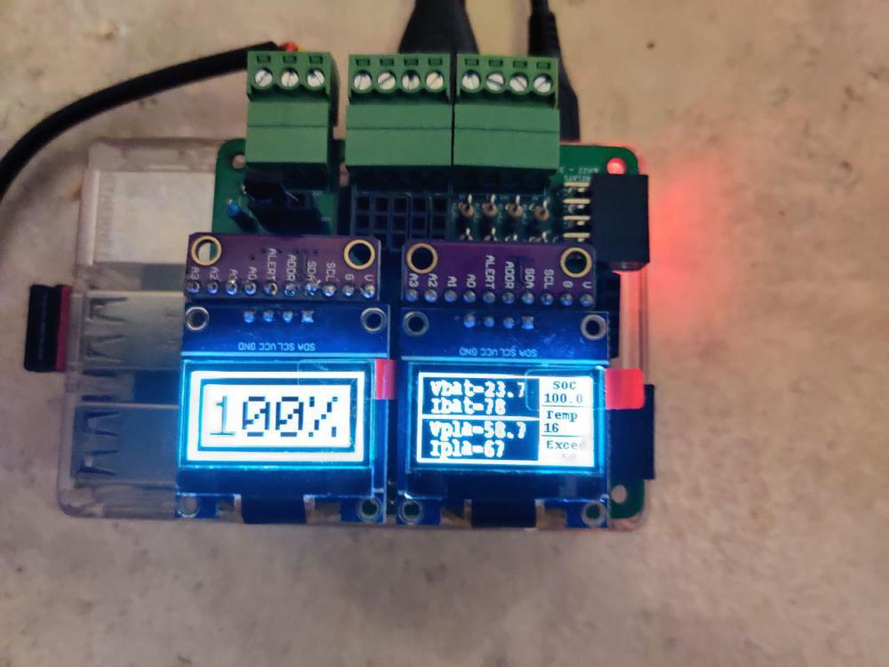

    Aqui un ejemplo de como puede quedar la ultima PCB versión 3.1 con capacidad hasta 16 reles locales, y con dos ADS para tener hasta 8 entradas para capturar valores (Vbat, Ibat, etc) y a la que le pusimos capacidad de hasta dos pantallas OLED
    A ver si se anima alguien con impresora 3D y diseña una caja para que quede aun mas compacto
    Control exhaustivo ciclo de carga/SOC/Cargas/etc-pcb_3_1_c.jpg
    Control exhaustivo ciclo de carga/SOC/Cargas/etc-pcb_3_1_b.jpg
    Control exhaustivo ciclo de carga/SOC/Cargas/etc-pcb_3_1_a.jpg

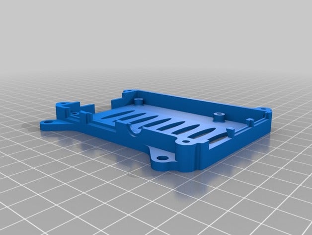

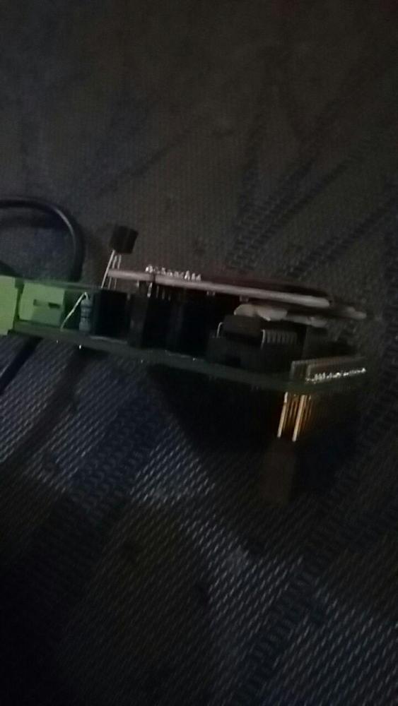

    Presente!
    Te dije por privado que quería hacerlo pero lo digo por aquí por si alguien propone alguna idea
    Me están llegando poco a poco los componentes desde Aliexpress. Cuando los tenga todos, los soldaré y así podré tomar medidas, imprimir, corregir, volver a medir... y un buble hasta dar con un resultado bueno para poder publicarlo.
    Sólo hay que modificar la parte de arriba, no es un diseño "completo desde 0" y hay muchos diseños que se pueden utilizar para empezar.
    Para la parte de abajo ya tengo claro que irá sobre esta:
    Control exhaustivo ciclo de carga/SOC/Cargas/etc-c82c0503a9a09845225db989c9ccffc0_preview_featured.jpg
    Así podremos anclar la raspberry verticálmente si se necesita.
    Saludos!
    Eso es una idea que me parece estupenda.... tiene muy buena pinta esa base
    Tienes alguna idea para el tema de las pantallas OLED?

    Sí claro! lo tengo pensado.
    Es más, seguro que tú también pero has querido confirmar

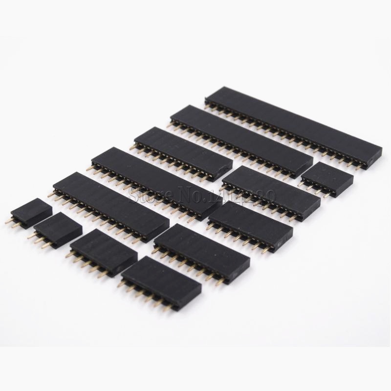

    Las pantallas no irán soldadas a la placa. Irán conectada sobre pines de este tipo
    Control exhaustivo ciclo de carga/SOC/Cargas/etc-10-uds-sola-fila-pin-conector-hembra-paso-2-54mm-1-2p-3p-4p-5-p.jpg
    Así, la parte de arriba, tendrá "hueco" para los terminales y para que las pantallas puedan conectarse a los pines.
    Lo que tengo que ver, y por eso tendría que tener todo ya soldado, es si la altura máxima sería hasta justo los pines, o si tengo margen para dejar que los pines sobresalgan un poco.
    Por eso digo lo de prueba y error...

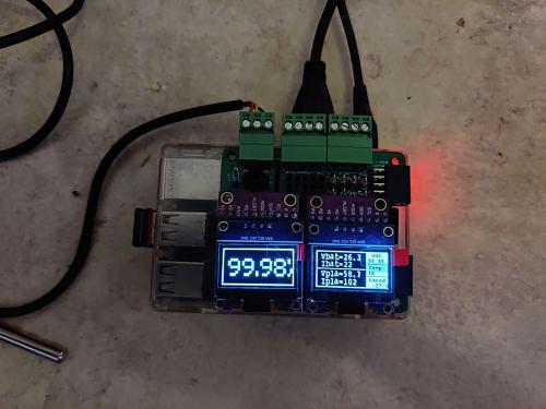

    También se puede poner un latiguillo de 4 hilos para las OLED si es necesario.
    Yo he hecho la prueba de separar una OLED de la PCB hasta 5 metros con cable de 4 hilos y funciona perfectamente.
    Por cierto. Yo ya tengo el brico funcionando con una de las primeras PCB pero si vais a hacer una tirada de las nuevas me apunto a pillar una.

    Cita Iniciado por M_A_K_U Ver mensaje
Nombre: 10-Uds-sola-fila-Pin-conector-hembra-paso-2-54mm-1-2p-3p-4p-5-p.jpg
Visitas: 84
Tamaño: 46,5 KB
    Claro.... las pantallas OLED van pinchadas (No soldadas) en la PCB con ese tipo de pines hembra.... es obligatorio porque "debajo" van los integrados PCF
    Control exhaustivo ciclo de carga/SOC/Cargas/etc-pcb_3_1_e.jpg
    Igual pasa con los ADS que tambien van "pinchados"
    Mi pregunta era mas la idea que como hacer la caja para dejar la "vision" de las OLED... pero vamos que lo que dices ..con la PCB y componentes en la mano vienen mas facil las ideas

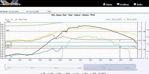

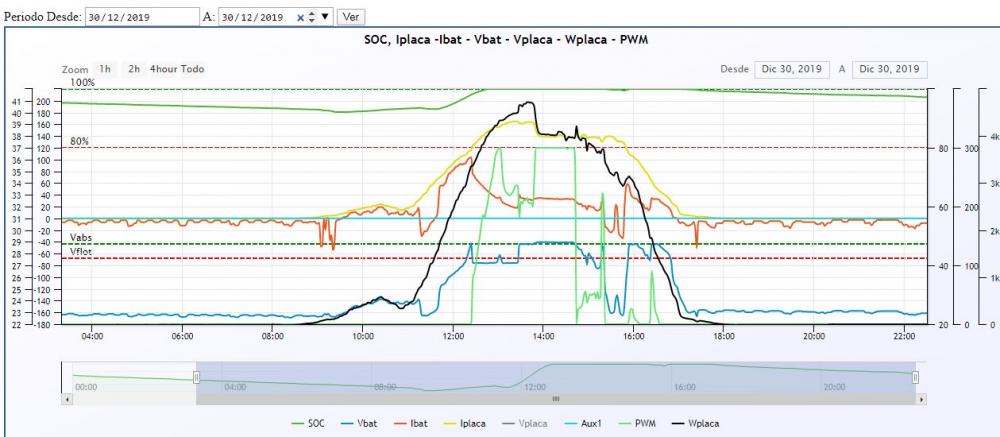

    Nuevo año, nuevas funcionalidades
    Se burló un amigo hace algún tiempo de que el control de excedentes implementado en PVControl+ aunque funcionaba bastante bien generaba un rizado no digno de un "Teleco"
    Como este Brico me lo he tomado como "Hobby pre-jubilacion", aprovechando los conocimientos de dicho amigo de control via PID, he implementado un nuevo control de excedentes basado en PID
    Dado que ademas ya se algo mas de Python (no mucho), me plantee algunos retos:
    - Que se pueda usar cualquier variable de las que se capturan como variable "sensora" de excedentes (Vbat, Vplaca, Ibat, Aux1, etc)
    - Que se pueda cambiar dinamicamente sin interrumpir el programa tanto la variable sensora como el valor a conseguir
    - Que se pueda cambiar dinamicamente sin interrumpir el programa las constantes PID que definen la sensibilidad del control PID (Kp, Ki, Kd)
    Tras algunas pruebas, ya esta implementado, y debo decir que el resultado me ha sorprendido gratamente
    Si no fuera por la sombra mañanera del Pino, se ve que la curva de potencia generada se acerca mucho a la tipica curva de potencia disponible el 31/Dic...y el 30 como ya estaba caliente el termo de agua a mitad de dia pues no tenia donde echar mas excedentes (ahora mismo tengo 3 reles SSR via WIFI para excedentes . Termo agua y dos acumuladores de calor)
    Control exhaustivo ciclo de carga/SOC/Cargas/etc-photo_2019-12-31_16-27-48.jpg
    Control exhaustivo ciclo de carga/SOC/Cargas/etc-carga_30_dic_19.jpg
    Aunque hay que tunear los valores a poner en Kp, Ki,Kd para optimizar el control PID a mi instalación, ahora mismo con 25/0/25 reacciona bastante rápido (encendido de microondas etc) y el rizado creo que ya es digno (mejoraría con un tiempo de muestra menor, pero con 1sg va suficientemente bien)

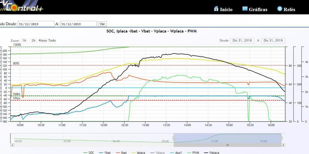

    Bueno ya se ha acabado una primera imagen de la SD de la versión de PVControl+ con control de excedentes por PID]
    Como plus se ha incluido la posibilidad de leer datos de reguladores o monitores de batería de Victron tipo MPPT, BMV o compatibles (fangpusun,..)
    Así pues, ahora ya es posible capturar datos desde:
    A) La PCB creada para el Brico con los ADS
    B) Los hibridos tipo Voltronic
    C) Reguladores/Monitores Victron
    Como hay instalaciones mixtas también se ha incluido la posibilidad de sumar los valores capturados de HIBRIDO+VICTRON, etc
    En cualquier caso mejor leerse el manual de configuración editado para esta versión que esta en mi pie de firma
    AVISO: Como es una versión reciente, esta aun sin validar en varias instalaciones (yo la tengo funcionando en mi FV), por lo que hay que tener en cuenta que se trata de una versión a considerar como "Beta"
    Por ahora yo lo tengo funcionando capturando valores desde la PCB con una frecuencia de 0,5sg, y la verdad es que la respuesta a la variacion de excedentes es bastante buena

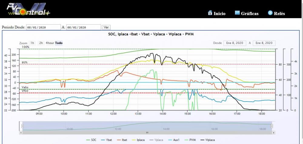

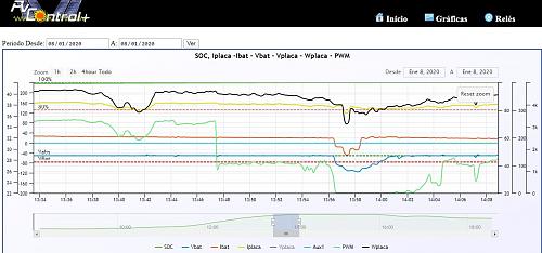

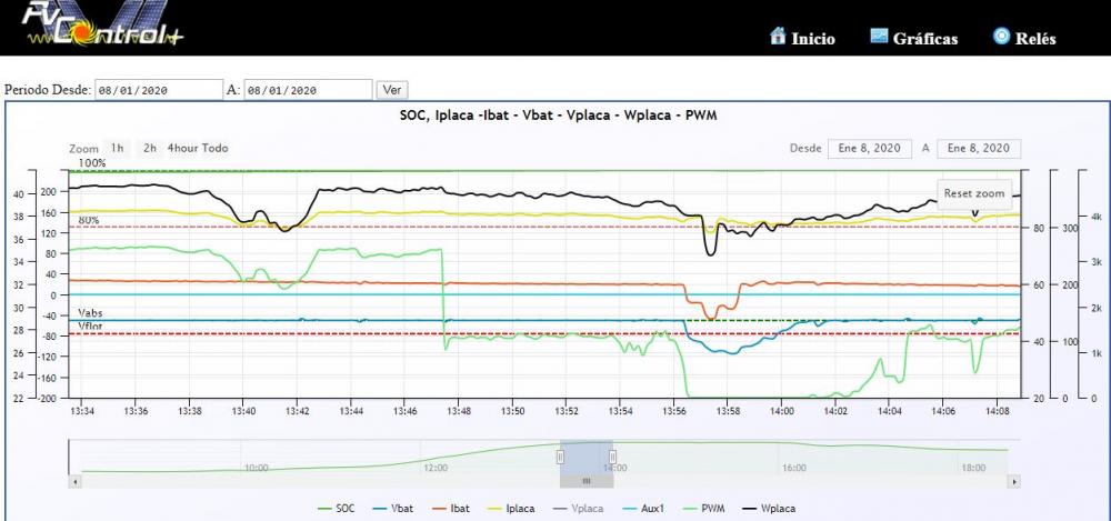

    Salvo por la sombra del pino mañanero que tengo esta es la respuesta del dia 8/Ene
    Control exhaustivo ciclo de carga/SOC/Cargas/etc-photo_2020-01-08a.jpg
    Y un detalle de la respuesta
    Control exhaustivo ciclo de carga/SOC/Cargas/etc-photo_2020-01-08b.jpg
