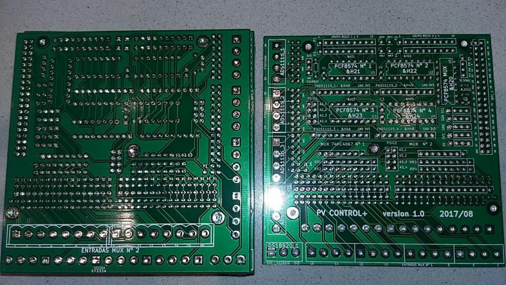

    Hoy me han llegado las PCB....no tiene mala pinta la fabricacion
    Control exhaustivo ciclo de carga/SOC/Cargas/etc-photo_2017-10-09_23-49-31.jpg
    Me toca soldar en breve para validarla

    Que bien se ve!

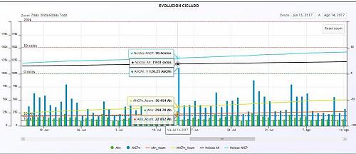

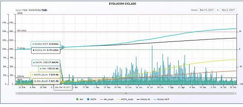

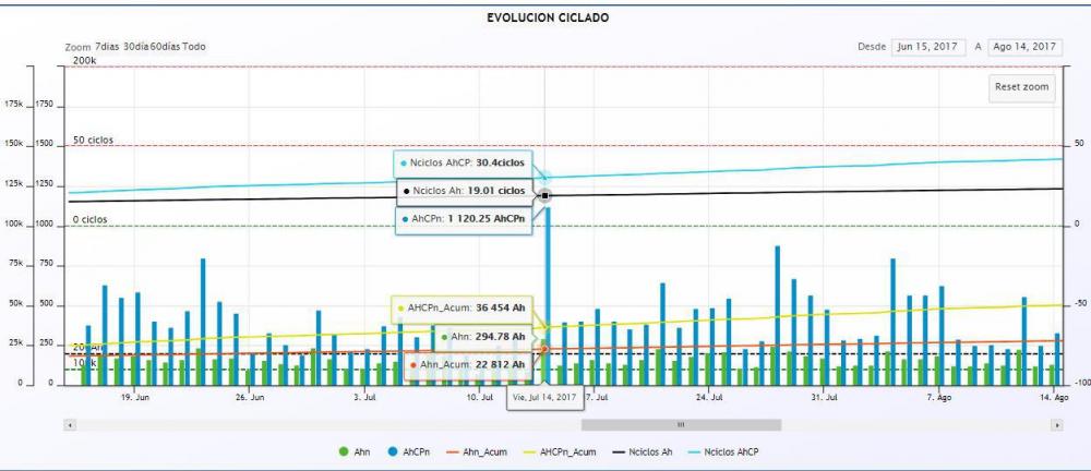

    Por mi parte este fin de semana he creado un nuevo gráfico para que me de una idea de la evolución del ciclado de la batería
    He puesto tanto el ciclado diario en Ah como el acumulado
    Igualmente, para ver el efecto de la temperatura y descargas a regimen fuerte, creamos el concepto de AhCP que serian los Ah "equivalentes" teniendo en cuenta Temperatura y Peukert
    Asi por ejm desde Ene/17 me sale este grafico:
    Control exhaustivo ciclo de carga/SOC/Cargas/etc-photo_2017-11-05_02-17-50.jpg
    En el invierno las curvas de Ah acumulados han ido parejas por la baja temperatura... pero desde Mayo se van separando claramente
    El pico me sale el 14/jul con unos 300Ah reales de ciclado y unos 1.120Ah Ah equivalentes

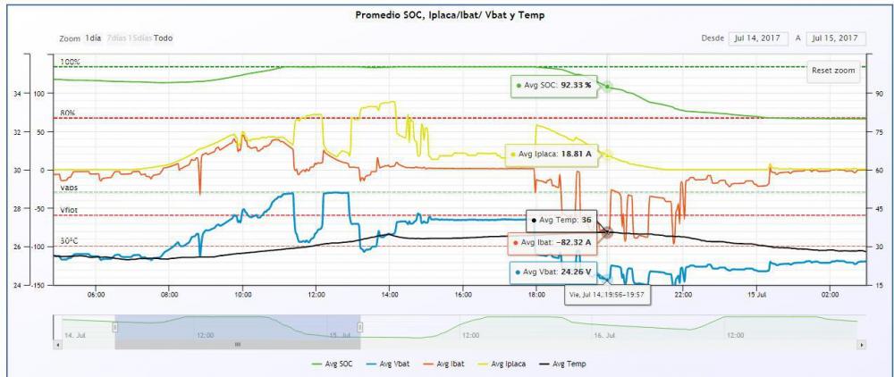

    Viendo la curva de ese día ..está claro que hizo bastante calor (36 ºC mientras se descargaban 82 A de la batería)
    Control exhaustivo ciclo de carga/SOC/Cargas/etc-photo_2017-11-05_16-00-49.jpg
    Me pensare si el próximo verano pongo algún tipo de AA en las baterías
