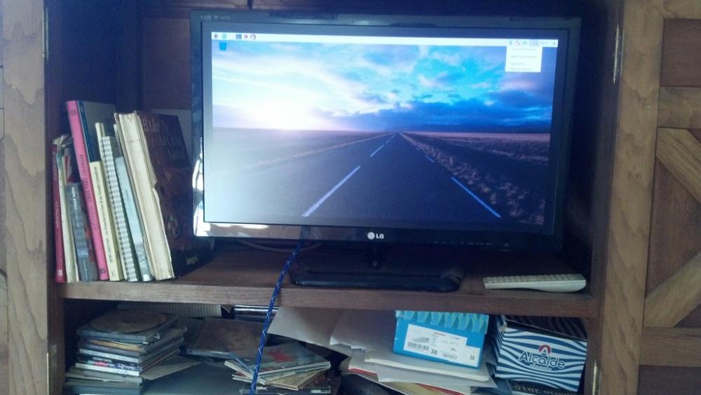

    Bueno, a la espera de material, esta mañana he dado mis primeros pasos con la raspberry. He conectado a la TV via hdmi, y ya he podido enredar un poco dentro del S.O. Raspbian. Que ganas de tener mas material y empezar a conectar modulos.

    Me alegro
    El siguiente paso lógico es activar VNC en la raspberry y poder controlarla desde cualquier pc que tengas (y así dejas la TV libre)

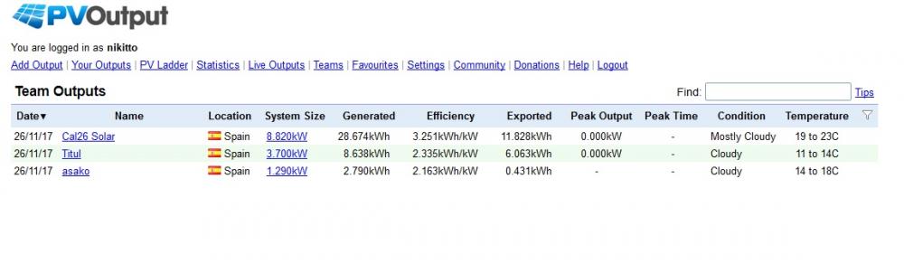

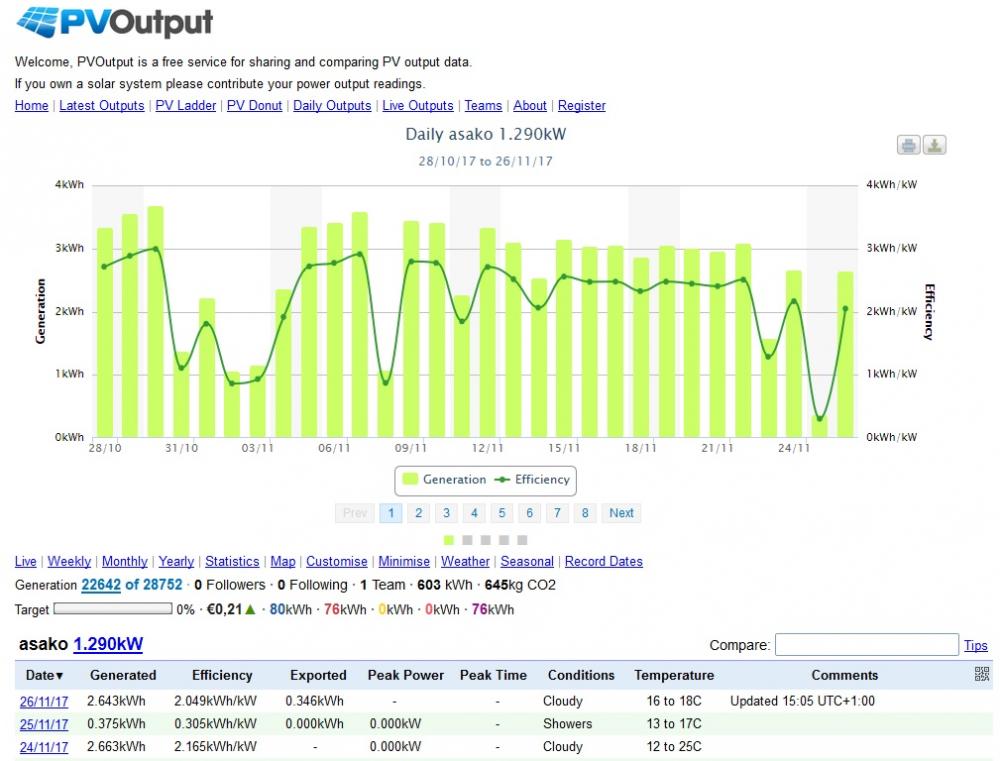

    Intentanto mejorar día a día, hemos incluido la opción de subir los datos a PVOutput.org
    Control exhaustivo ciclo de carga/SOC/Cargas/etc-pvoutput.jpg
    Una vez hemos más o menos entendido el funcionamiento de la web y ajustando algunos parámetros, subimos los datos cada 5 min. Otra opción sería subirlos una vez al día.
    La opción de PVOutput puede ser válida para aquellos que quieran subir los datos de su híbrido Voltronic sin necesidad de crear bases de datos, etc. Se puede ver como.
    ¡Se me olvidaba! Hemos creado el Team SolarWeb para el que quiera incorporarse.

    Cita Iniciado por J4vi3r Ver mensaje
    Me gustaría entrar en ese grupo para poder aprender un poco de todo lo que uds comparten...

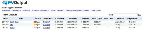

    Me refería a un Team (equipo) en PVOutput :
    Control exhaustivo ciclo de carga/SOC/Cargas/etc-team.jpg

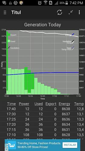

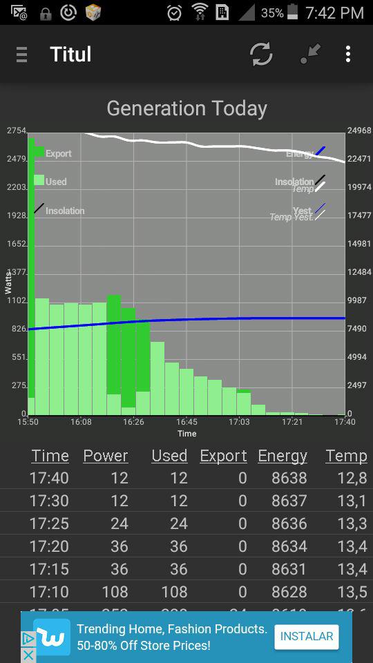

    El tema de pasar los datos a "la nube" sirve para varios temas:
    - Tener una copia de los datos en otro sitio
    - Utilizar los graficos/estadisticas.... que tiene la web (algunas son curiosas)
    - Tener acceso a una App para el movil... que siempre te presenta los datos algo mejor en pantallas pequeñas que via web
    Un ejm...
    Control exhaustivo ciclo de carga/SOC/Cargas/etc-photo_2017-11-26_20-43-54.jpg
    Lógicamente esto es solo para monitorizar (que no es poco), pero el tema de la Web, Telegram,.... sigue siendo muy útil para control de los reles manualmente y graficas personalizadas
    Sin embargo y sobre todo, tener la base de datos en local es imprescindible para el control automático en función de las condiciones que queramos del sistema FV (Vbat, Ibat, SOC, horario, .....) que es la "gracia" principal de este Brico

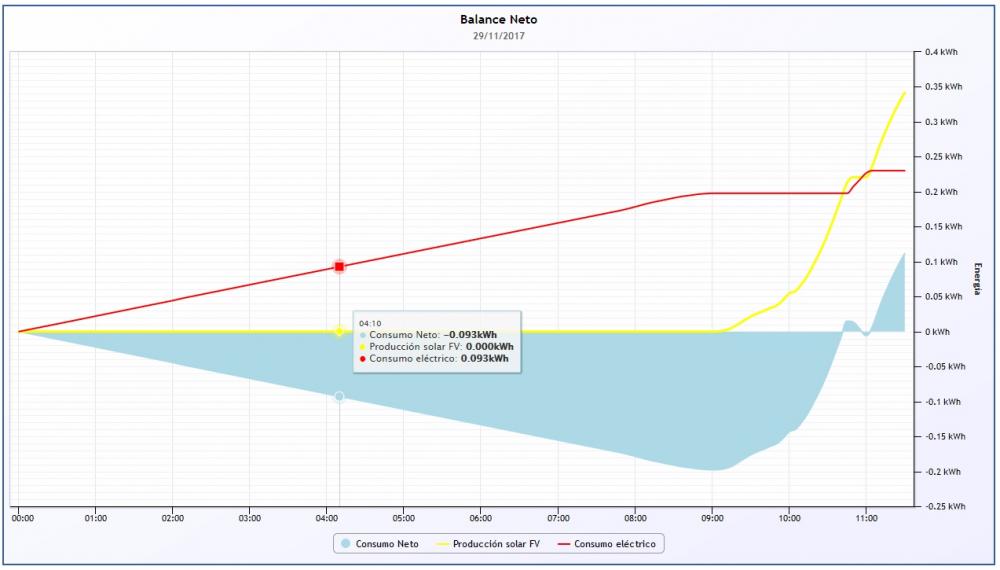

    Hemos incluido una nueva gráfica en la web (Gráficas - Energía): 'Balance Neto'. Es una gráfica que da una idea de la energía importada, exportada y la diferencia entre ellas (en nuestro caso toda la energía va y viene de las baterías).
    Control exhaustivo ciclo de carga/SOC/Cargas/etc-bneto.jpg
    *Ahora, cuando las baterías están a tope, NO exportamos más. Es decir, sobran excedentes. De estar conectados a una red eléctrica seguiríamos exportando energía. Cada uno que saque sus conclusiones.

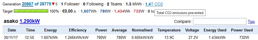

    Control exhaustivo ciclo de carga/SOC/Cargas/etc-co2.jpg
    Sacado de PVOutput. Y mi sistema es pequeño.
    Aquí hay una calculadora online que coincide con unos PDF que he estado leyendo: Calcular CO2
    Un ejemplo:
    Consumo eléctrico 1000 KWh => 650 Kg CO2
    Con lo que no cuadra mucho el resultado con el ofrecido por PVOutput. Creo que esto varia en cada país.

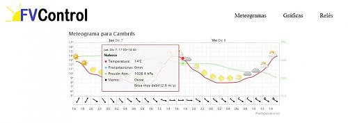

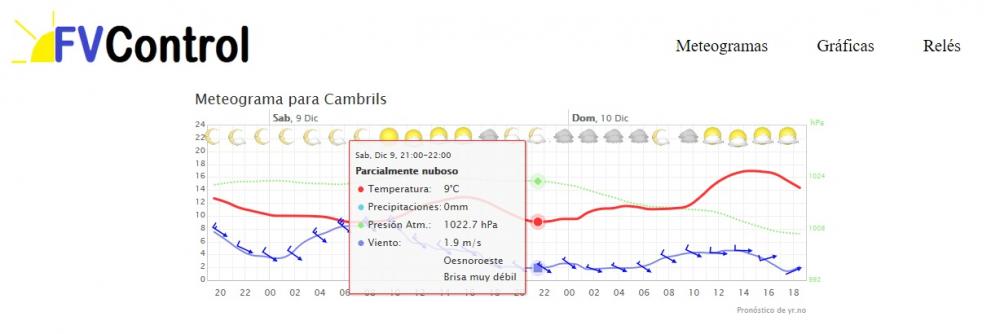

    Intentando mejorar el software, hemos incluido un Meteograma de 48h.
    Control exhaustivo ciclo de carga/SOC/Cargas/etc-meteo48.jpg
    Estoy trabajando en uno de 96h, puede verse en la web.

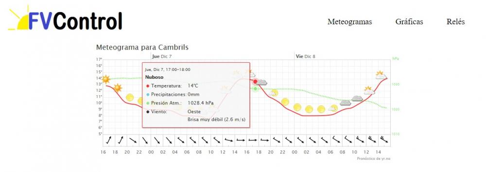

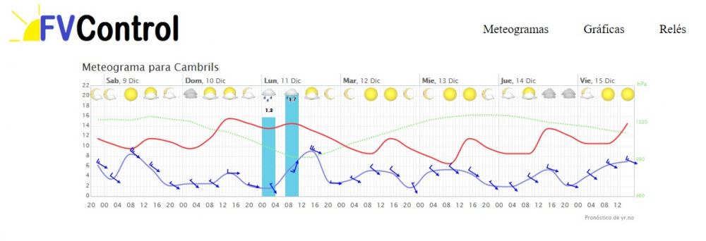

    Le he dado una vuelta al meteogram de 48h. Espero guste:
    Control exhaustivo ciclo de carga/SOC/Cargas/etc-tiempo.jpg
    Y el de una semana:
    Control exhaustivo ciclo de carga/SOC/Cargas/etc-tiempo_s.jpg
