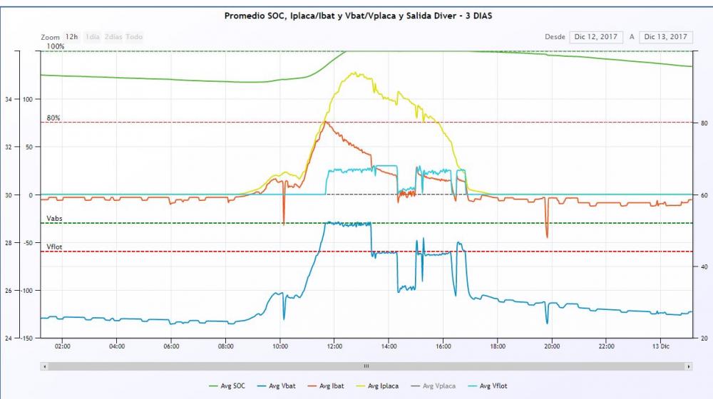

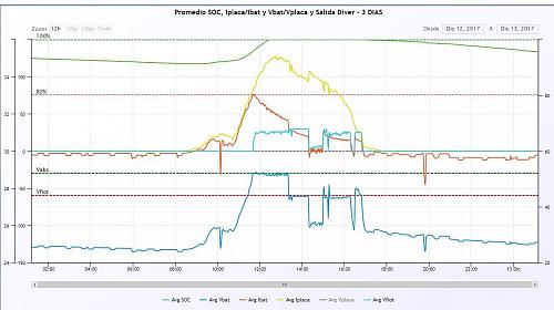

    Hoy se ha portado bien el control..ha sacado buen provecho de los excedentes
    Control exhaustivo ciclo de carga/SOC/Cargas/etc-captura.jpg
    La diferencia entre la linea amarilla (intensidad que entregan las placas) y la roja (intensidad que entra o sale de bateria) es evidente
    La linea azul clara es la señal de excedentes...si permanece fija es que había posibilidad de algún excedente adicional pero no tenia conectado nada mas
    De los 15 kwh de cosecha de hoy...casi 10Kwh se han ido a excedentes..... ya podía ser siempre así en invierno

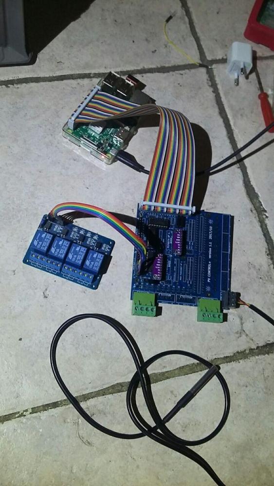

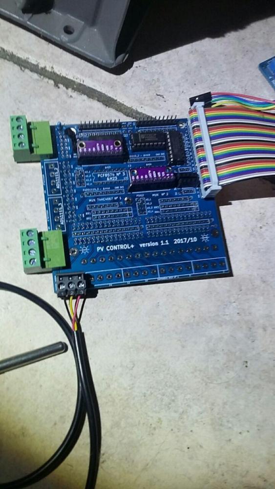

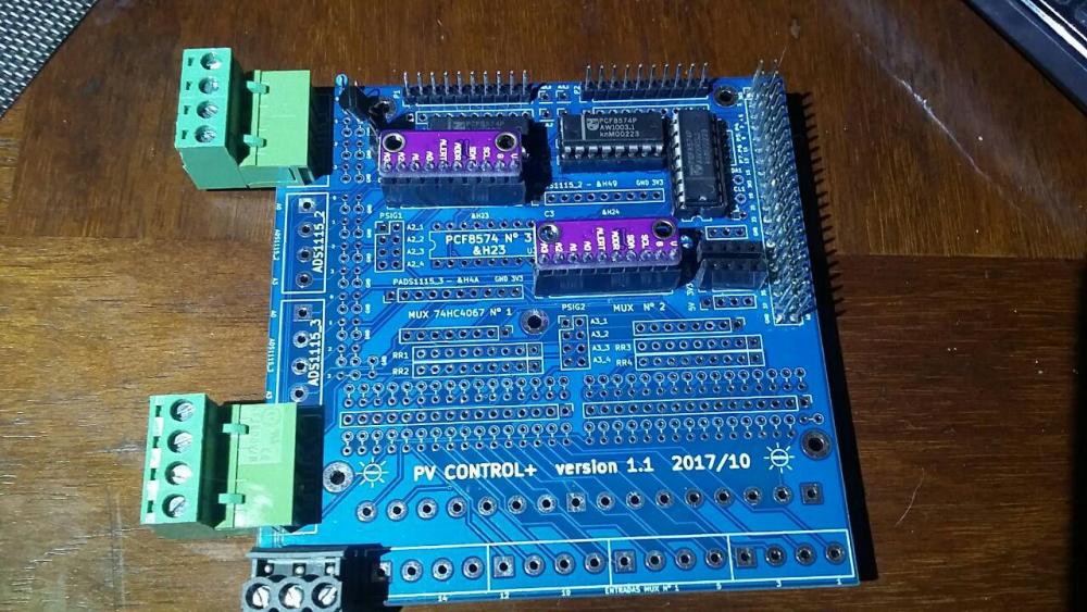

    Pongo alguna foto de la PCB ya soldada
    Salvo el PCF vertical que sera para el mux....esto seria la placa con
    - 2 ADS (8 entradas)
    - 2 PCF (16 salidas)
    - 1 DS18B20 integrado mas conector externo
    Control exhaustivo ciclo de carga/SOC/Cargas/etc-photo_2017-12-13_21-22-18.jpg
    Conectada a la Rpi y con otra sonda adicional externa de temperatura DS18B20
    Control exhaustivo ciclo de carga/SOC/Cargas/etc-photo_2017-12-13_21-21-54.jpg
    Vista global (faltan los shunt, las baterías,.... pero no los tengo en el salón )
    Control exhaustivo ciclo de carga/SOC/Cargas/etc-photo_2017-12-13_21-28-37.jpg

    Para no ensuciar el hilo y simplificar:
    Mandadme un privado los que queráis la PCB simplemente diciendo cual de estas 4 opciones:
    - A) PCB sola
    - B) PCB sola pero con componentes soldados (2 ADS + 3 PCF + 1 MUX + 1 DS18B20)
    - C) Opcion B) + micro SD con la imagen del programa (por defecto ira con IP=192.168.1.10)
    - D) Opcion C) + NodeMCU (por defecto con IP =192.168.1.20)
    Entiendo que la Raspberry, los shunts, reles etc es fácil que cada uno se los pille por su cuenta
    Como podréis entender, no tengo intención de "pringar" mucho, por lo que lo lógico es que digamos máximo 15/Ene se haga un unico pedido de las PCB con los que se apunten (si se llega a 10 uds)
    Para las opciones B), C) y D) tengo que convencer al mi hijo de que pringue, por lo que dependiendo de la gente que se apunte os comentare si se puede o no y lo que cuesta
    Bueno...ya hemos llegado a 10 uds para encargar otra tanda de PCB
    fran_pascualin se va a encargar del reparto (gracias)
    Recordad que la PCB va sin componentes luego teneis que comprar (ADS, PCF, pines, conectores, reles, NodeMCU etc) de acuerdo a la necesidad de cada uno

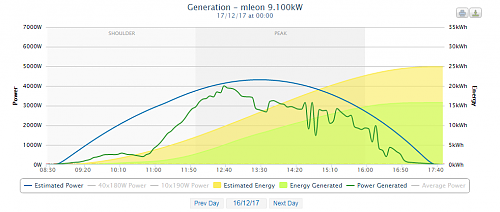

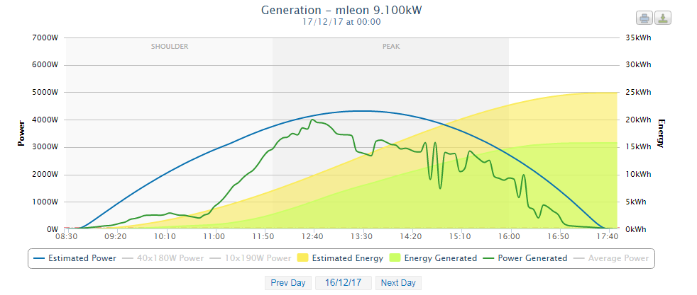

    Como hemos puesto la opción de subir los datos a la nube a PVOUTPUT.ORG podemos ver algunas gráficas curiosas
    En esta se compara la generación real con la teórica por insolación
    Control exhaustivo ciclo de carga/SOC/Cargas/etc-captura.png
    Se ve claramente lo que me hacen perder las sombras por la mañana que tengo de algunos arboles en esta época del año

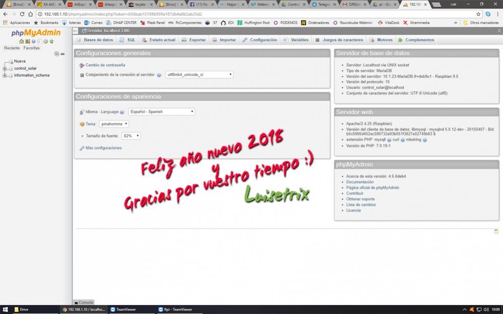

    Bueno, gracias a vuestra inestimable ayuda he conseguido instalar el soft...
    Ahora toca esperar al hard... Y a tener casa jajajajaja
    Seguiré dando mal el año que viene...

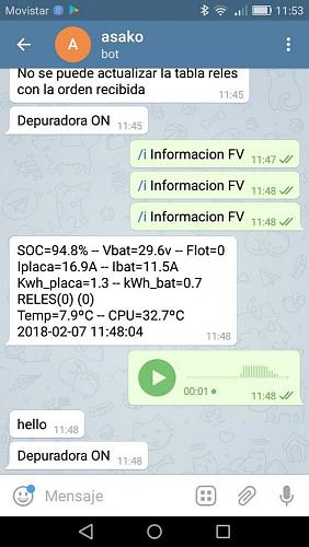

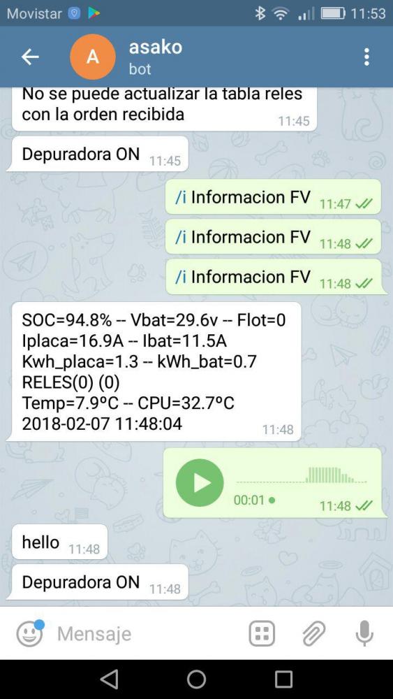

    El desarrollo, más allá de la funcionalidad que ya tiene, sigue adelante.
    Para adaptarnos a los nuevos tiempos, con el Internet de las Cosas, hemos empezado a implementar MQTT tanto en la Raspberry como en los nodeMCU
    Implementando el servidor (broker) en la propia Raspberry con Mosquitto.
    Los nodeMCU, como clientes, estarán suscritos al broker para la recepción de los mensajes (órdenes en nuestro caso, que publicará la Raspberry). Aunque, a su vez, también publicarán su estado (de los relés) tras recibir la órden.
    Por otra parte, y jugando un poco con Telegram, hemos conseguido activar/desactivar relés mandando mensajes de voz. Todavía estamos en fase Alfa, pero ya funciona.
    Control exhaustivo ciclo de carga/SOC/Cargas/etc-tg_vm.jpg
    Esto puede aplicarse a otras cosas. El desarrollo ha sido bajo Raspbian (Linux) y Python. Si alguien está interesado en utilizar el sistema que pregunte. También puede colocarse un micrófono USB a la Raspberry y dictar las órdenes de voz directamente.

    ... hemos conseguido activar/desactivar relés mandando mensajes de voz. Todavía estamos en fase Alfa, pero ya funciona
    Es genial! Pero para mi gusto, ya estáis llegando demasiado lejos ... más allá de la funcionalidad, como bien dices

    Si teneis algun problema con lo de control por voz quizas yo os pueda ayudar. La radio de mi coche (aunque ahora no tenga coche haha) esta montada sobre una rpi con control por voz. Me di una gran paliza con la eliminacion de ruido del coche i eco producido por la propia musica.
