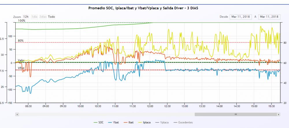

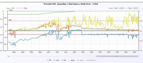

    Hoy es un dia perfecto como banco de test del Control de Excedentes (nubes-sol-nubes.....)
    Ahoramismo el Brico tiene dicho control para reles remotos via wifi usando un NodeMCU + Rele SSR (ambos <10€) y comunicandose con la RPi usando el protocolo MQTT
    Como se ve en la siguiente imagen, la curva amarilla (Iplaca) varia bastante en función del Sol disponible mientras que se mantienen mas o menos estables las curvas de Ibat (carga de batería) y Vbat
    Control exhaustivo ciclo de carga/SOC/Cargas/etc-captura.jpg
    Es una forma, en mi caso, de mantener un Termo de agua caliente utilizando los excedentes y sin apenas ciclar la bateria
    Esto es genial, Mleon, y es lo que tiene que hacer un buen derivador de excedentes - enhorabuena !

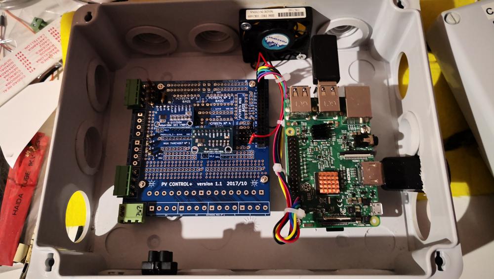

    Predeterminado Re: Control exhaustivo ciclo de carga/SOC/Cargas/etc
    Bueno, a falta de algún componente yo ya estoy terminado de ensamblar la mía. Pero a mí vecino se le han puesto los dientes largos y a mí me gustaría tener repuesto.
    Así que yo me pido dos. (Si por necesidades del pedido sólo puede ser una, no pasa nada)
    Os pongo una foto de como la estoy montando yo. Por necesidades del guion necesito que sea semiportátil y resistente a las inclemenencias. Por supuesto los shunts y los sensores irán fuera

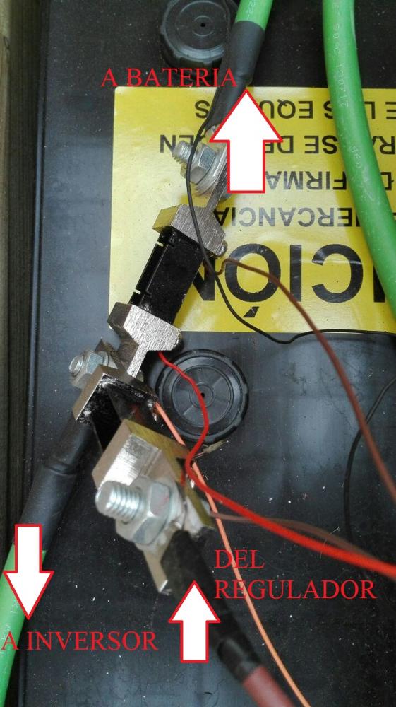

    Tema shunts:
    Control exhaustivo ciclo de carga/SOC/Cargas/etc-shunts.jpg
    Los míos son de 200A/75mV, si no vas a cargar o descargar a más de 200A, te sirven los mismos.
    Los módulos de relés pueden ser de 1, 2, 4 u 8, dependiendo de la cantidad de artefactos que quieras controlar.

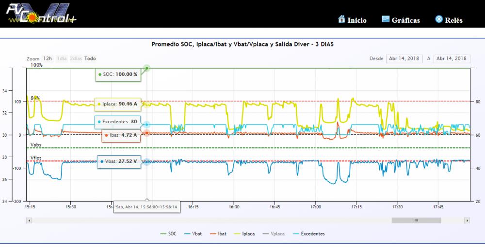

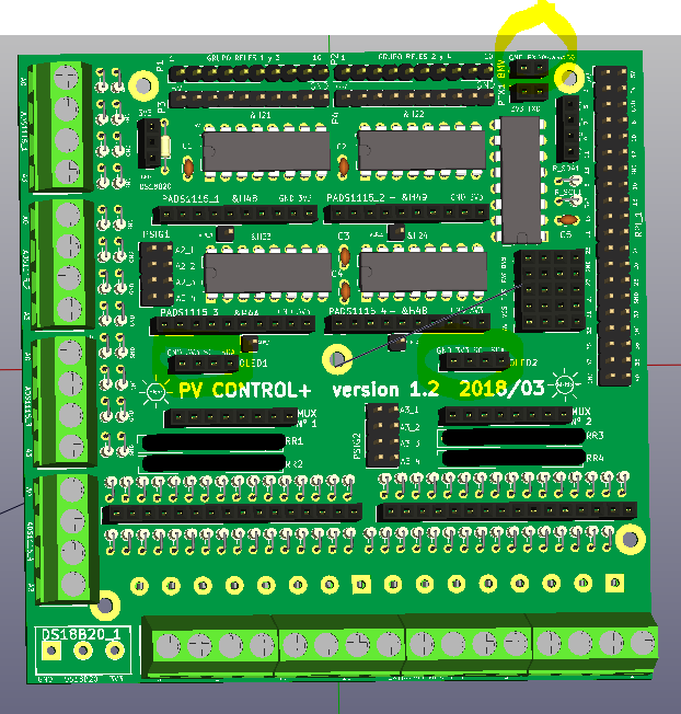

    Algunos avances en el Brico
    A)Una vez validado el uso de MQTT para comunicarse con los reles remotos via wifi, se ha actualizado el manual de instalacion SW para que ya incluya la instalacion de MQTT y ya de paso usar la ultima version del Sistema Operativo de la Rpi (raspbian stretch)
    Como tenia una SD libre, he realizado la instalación desde cero ayer y no he tenido problemas
    El nuevo manual se puede ver en mi firma
    B) A petición "popular" de los foreros que están liados con el Brico, y dado que hay que lanzar una nueva fabricación de PCB hemos editado la versión 1.2 con las siguientes mejoras
    B1) Se han puesto 2 conectores para enchufar directamente pantallitas OLED por si se quiere ver en local algunos datos (Vbat, SOC,...)
    Nombre:  Captura1.jpg
Visitas: 1743
Tamaño: 22,1 KB
    B2) Dado que es habitual tener en la instalación solar un Monitor de Baterías BMV 700 o compatible, hemos puesto igualmente dos pines para poder conectarse y sacar los datos del BMV (Vbat, Ibat, etc)
    Esta conexión es bastante simple al necesitar simplemente 2 pines GND y RXD
    Esto puede simplificar aun mas la instalación HW (siempre que se tenga el monitor instalado) ya que no hará falta casi nada para sacar la información de Ibat/Vbat de la instalación (lógicamente también se pueden sacar todos los parámetros del BMV como SOC, etc)
    Con esto la PCB quedara mas o menos asi (marcados los nuevos conectores para pantallas OLED y BMV)
    Control exhaustivo ciclo de carga/SOC/Cargas/etc-captura.png
    Lo que si he notado, y aunque estamos pensando en posibles mejoras, es que con MQTT se ha mejorado la respuesta del control de excedentes via wifi, como se ve en la siguiente imagen, la entrada Iplaca varia sensiblemente (nubes) mientras que Ibat se mantiene bastante estable

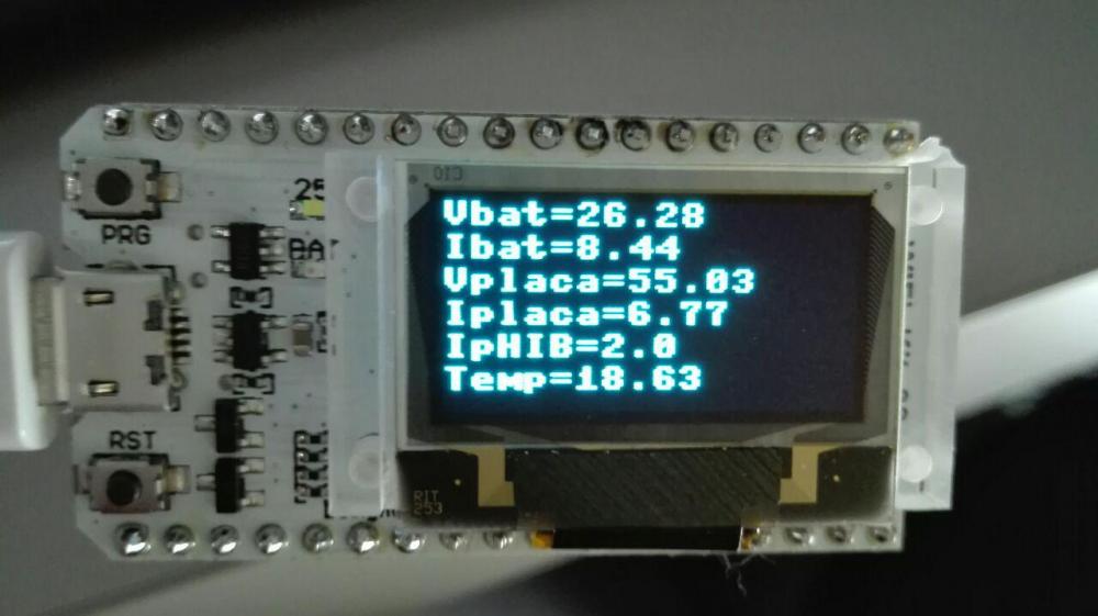

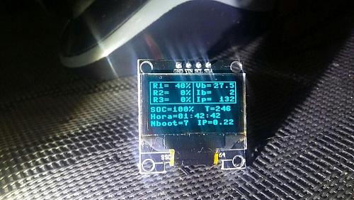

    Para los amantes del "control por zapatillas", y dado que habia comprado unas pocas pantallas OLED de 0,96", hemos cambiado el SW de los NodeMCU que controlan los reles via wifi para el control de excedentes para que muestren algo de información (estado de los reles, Vbat, Ibat SOC,..)
    De esta forma se puede ver en local (donde esta puesto el termo, la calefacción, etc) los datos relevantes
    No he trabajado mucho la estética dado que no es lo mio,...un ejm
