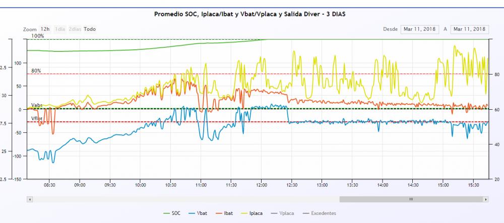

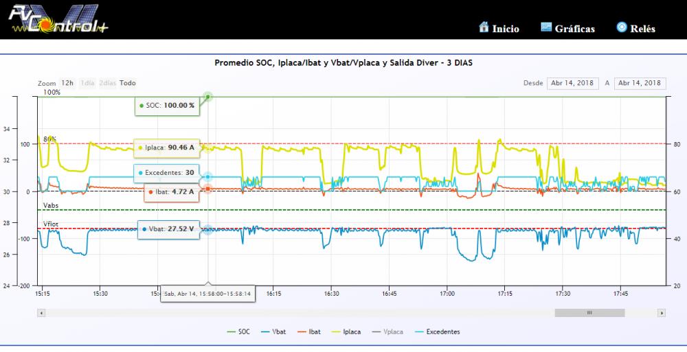

Hoy es un dia perfecto como banco de test del Control de Excedentes (nubes-sol-nubes.....)
Ahoramismo el Brico tiene dicho control para reles remotos via wifi usando un NodeMCU + Rele SSR (ambos <10€) y comunicandose con la RPi usando el protocolo MQTT
Como se ve en la siguiente imagen, la curva amarilla (Iplaca) varia bastante en función del Sol disponible mientras que se mantienen mas o menos estables las curvas de Ibat (carga de batería) y Vbat
Archivo adjunto 18034
Es una forma, en mi caso, de mantener un Termo de agua caliente utilizando los excedentes y sin apenas ciclar la bateria

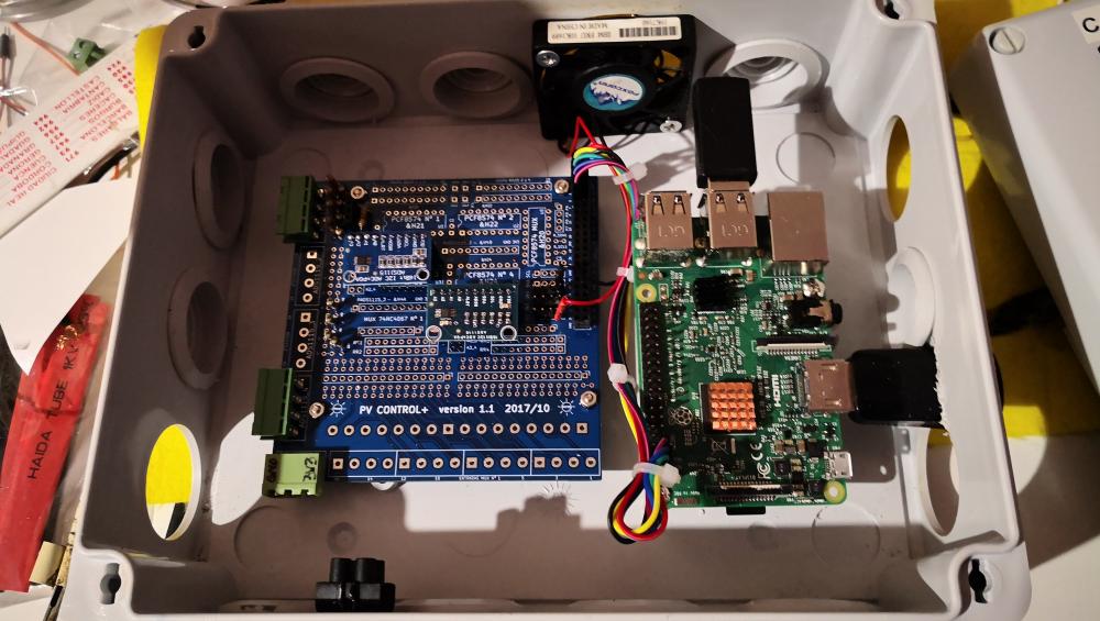

Os pongo una foto de como la estoy montando yo. Por necesidades del guion necesito que sea semiportátil y resistente a las inclemenencias. Por supuesto los shunts y los sensores irán fuera
Archivo adjunto 18065

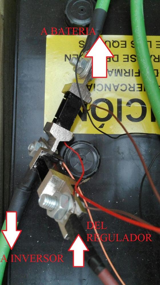

Tema shunts:
Archivo adjunto 18072
Los míos son de 200A/75mV, si no vas a cargar o descargar a más de 200A, te sirven los mismos.

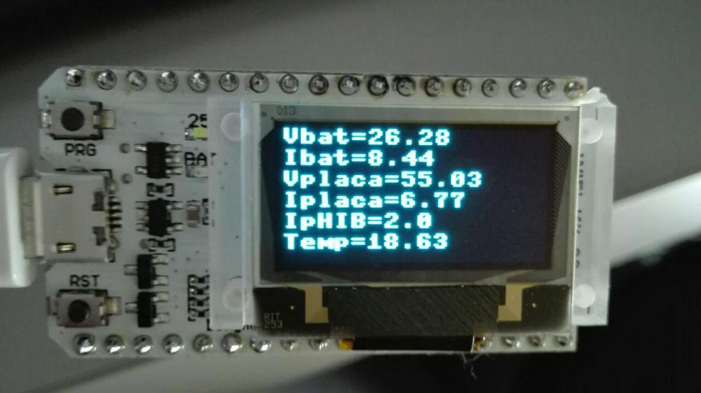

ESP32 mostrando info de la FV vía MQTT:
Archivo adjunto 18090

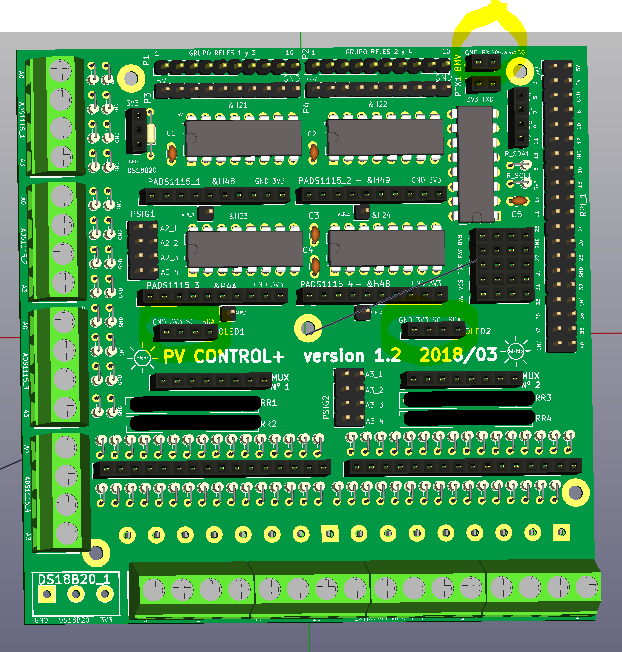

B) A petición "popular" de los foreros que están liados con el Brico, y dado que hay que lanzar una nueva fabricación de PCB hemos editado la versión 1.2 con las siguientes mejoras
B1) Se han puesto 2 conectores para enchufar directamente pantallitas OLED por si se quiere ver en local algunos datos (Vbat, SOC,...)
Archivo adjunto 18221
B2) Dado que es habitual tener en la instalación solar un Monitor de Baterías BMV 700 o compatible, hemos puesto igualmente dos pines para poder conectarse y sacar los datos del BMV (Vbat, Ibat, etc)
Esta conexión es bastante simple al necesitar simplemente 2 pines GND y RXD
Esto puede simplificar aun mas la instalación HW (siempre que se tenga el monitor instalado) ya que no hará falta casi nada para sacar la información de Ibat/Vbat de la instalación (lógicamente también se pueden sacar todos los parámetros del BMV como SOC, etc)
Con esto la PCB quedara mas o menos asi (marcados los nuevos conectores para pantallas OLED y BMV)
Archivo adjunto 18222
Lo que si he notado, y aunque estamos pensando en posibles mejoras, es que con MQTT se ha mejorado la respuesta del control de excedentes via wifi, como se ve en la siguiente imagen, la entrada Iplaca varia sensiblemente (nubes) mientras que Ibat se mantiene bastante estable
Archivo adjunto 18223

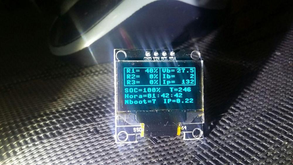

Para los amantes del "control por zapatillas", y dado que habia comprado unas pocas pantallas OLED de 0,96", hemos cambiado el SW de los NodeMCU que controlan los reles via wifi para el control de excedentes para que muestren algo de información (estado de los reles, Vbat, Ibat SOC,..)
De esta forma se puede ver en local (donde esta puesto el termo, la calefacción, etc) los datos relevantes
No he trabajado mucho la estética dado que no es lo mio,...un ejm
Archivo adjunto 18263
Como utilizamos MQTT, esa información también se puede tener en el móvil, pero por unos 2€ que sale la pantallita es asumible ponerla con los NodeMCU y queda mal "cool"
Y da más info que los BMV...
La informacion es la que se quiera... quizas en este caso se podria poner las horas equivalentes que ha estado encendido cada rele para ver de un vistazo el aprovechamiento de excedentes del dia
O tambien poner varias "paginas" de datos y que vaya rotando cada Xsg
Pero lo dicho...esto mismo y mas (graficos etc) se tiene en el movil con cualquier app MQTT... pero siempre parece que "en local" gusta ver alguna pantalla
