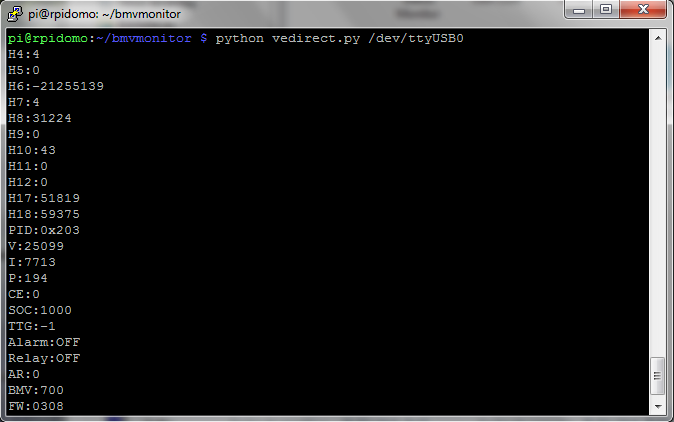

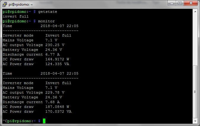

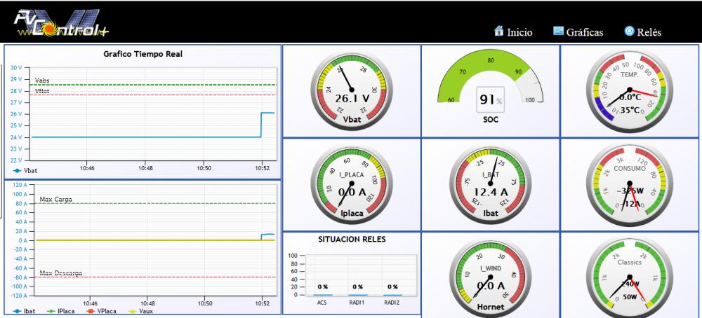

    Como novedades en el control fotovoltaico, tenemos acceso al monitor BMV, a los Inversores Victron Multiplus y a los reguladores Midnite Classic. Por lo tanto el proyecto sigue vivo y adaptándose a lso equipos que utilizamos en este foro.
    Control exhaustivo ciclo de carga/SOC/Cargas/etc-pv_control_pac0.jpg
    Todo desde la pequeña Raspberry PI:
    Control exhaustivo ciclo de carga/SOC/Cargas/etc-monitor_victron_multi.png
    Control exhaustivo ciclo de carga/SOC/Cargas/etc-bmv_vedirect_rpi.png
    Es otro avance más...

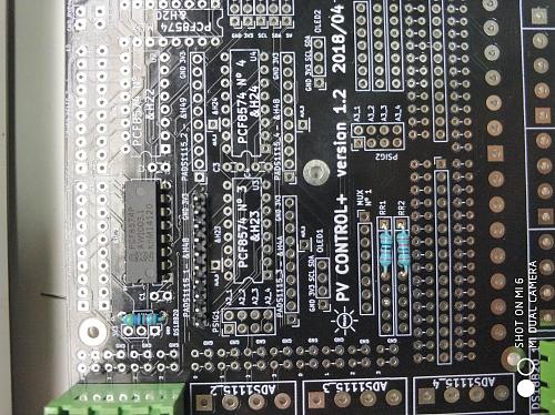

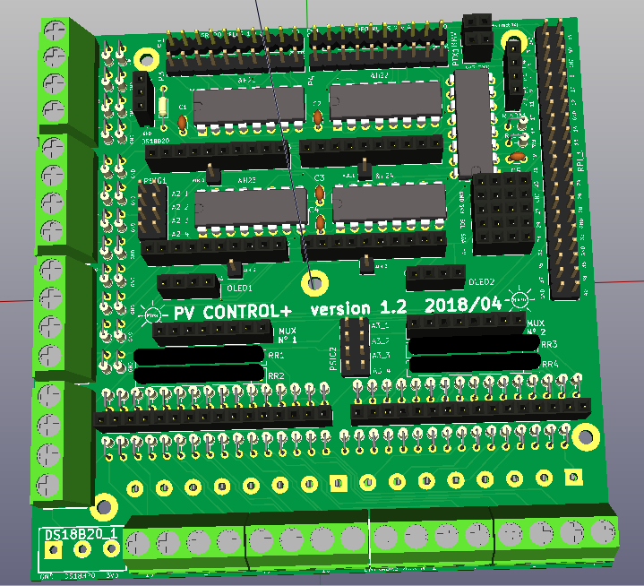

    Hola buenos dias, antes de anada agradeceros el brico.
    Hace unos dias, me llegó la PCB y como no tengo ni idea de electrónica yo miro la placa y la placa me mira a mi.
    No tengo claro que hay que soldar en el hueco PSIG1 y 2 y en cuanto al MUX he visto este:
    tps://es.aliexpress.com/store/product/CD74HC4067-High-Speed-CMOS-16-Channel-Analog-Multiplexer-Analog-Digital-for-arduino-in-stock/1817254_32780237854.html?spm=a219c.search0204.3.15 2.33ef5eaeyPgSy8&ws_ab_test=searchweb0_0,searchweb 201602_4_10152_10151_10065_10344_10068_5722815_103 42_10547_10343_10340_5722915_10548_10341_5722615_1 0696_10084_10083_10618_10307_10301_10303_5722715_1 0059_100031_10103_10624_10623_10622_5722515_10621_ 10620,searchweb201603_55,ppcSwitch_5_ppcChannel&al go_expid=a756e126-e9b4-4f75-8a48-4eedcea20c18-23&algo_pvid=a756e126-e9b4-4f75-8a48-4eedcea20c18&transAbTest=ae803_1&priceBeautifyAB=0
    pero no me cuadran los puntos de soldadura.
    Alguien que la tenga completamente soldada puede subir una foto donde se aprecie como va montado el mux y los divisores de tensión?
    Gracias de antemano.

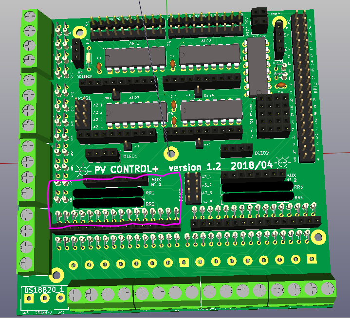

    Predeterminado Re: Control exhaustivo ciclo de carga/SOC/Cargas/etc
    Cita Iniciado por JMunera Ver mensaje
    La PCB no es necesaria llenarla con todos los componentes posibles
    En el caso de los MUX la idea fue por si se quiere tener hasta 32 entradas analogicas (16 por mux) para poder controlar por ejm el voltaje de cada vaso de la bateria
    Pasa lo mismo con los ADS (hasta 4 posibles) que son conversores analogicos digitales de 16 bits de 4 entradas cada uno (para Vbat, Vplaca..) o o 2 entradas diferenciales (Ibat, Iplaca,..)
    Lo mismo con los PCF (hasta 4) para tener hasta 32 reles en local (8 por PCF)
    Una "foto" seria esta:
    Control exhaustivo ciclo de carga/SOC/Cargas/etc-captura.png
    En el caso de enchufar el mux 1 su colocación iría así
    Control exhaustivo ciclo de carga/SOC/Cargas/etc-captura1.png
    En cada entrada del mux se tiene que poner un divisor de tensión para no superar los 3,3V en la entrada del ADS
    Si se quiere ahorrar en soldar resistencias...se permite poner array de resistencias en lugar de las resistencias que estan justo debajo.... por ejm en MUX1 seria RR1, RR2 , poniendo 2 arrays de 1Kohm por ejm equivale a poner las 16 resistencias de 1K
    Entiendo que ya te cuadran los puntos donde se "enchufan" los mux
    No obstante insisto, lo básico es poner 2 ADS para capturar Vbat, Ibat, Iplaca...(recomiendo usar ADS 1 para Vbat, Vplaca..... y ADS 4 para Ibat, Iplaca)
    Después, dependiendo de los reles que se quieran controlar
    - Con 1 PCF tenemos hasta 8 reles en local
    - Con NodeMCU se pueden controlar via wifi reles normales o de estado solido (para control de excedentes)
    Adicionalmente también es lógico poner un sensor de temperatura DS18B20 para tener la temperatura de las baterías controlada

    Gracias por las indicaciones, en cuanto al tema del mux, va conectado en un zócalo lineal? Los que he visto son con patillas en dos de sus laterales.
    Te he puesto la "foto" marcando en color rosa donde iría el MUX... como se ve se conecta en dos zocalos soldados con pines hembra para enchufar el mux tal y como normalmente vienen (con pines machos en ambos laterales)

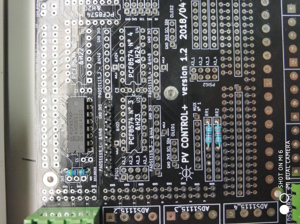

    Gracias por la aclaración, ahora ya lo veo claro.
    Mi nivel de electrónica está bajo cero.
    En cuanto al divisor de tensión se monta así con 1K para RR1 y 10K para RR2?
    He montado una resistencia de 4.7K en 4k7 pero según he visto en la foto que subiste en C1, C2....C5 parece que van montados varistores, si es así de qué valor tienen que ser? Tampoco encuentro qué valor tienen las resistencias en R-scl1 y R-sda1 y las montadas en las salidas de los ADS1115.
    Perdona por mi desconocimiento pero del montaje en la protoboard a esto va un abismo si lo llego a saber no creo que me hubiese atrevido.
    Gracias por tu paciencia.Control exhaustivo ciclo de carga/SOC/Cargas/etc-img_20180603_124924_1.jpg
    Gracias por tu paciencia.Pulsa en la imagen para verla en tamaño completo
Nombre: IMG_20180603_124924_1.jpg
Visitas: 126
Tamaño: 158,1 KB
    Uf..veo cosas que no me gustan
    Los agujeros donde pone RR1, RR2, son para una array de resistencias, NO para poner resistencias sueltas
    Los pines del ADS es mejor ponerlos hembra dado que el ADS suele venir con pines macho y asi se puede enchufar
    El PCF que veo esta sin zocalo, siempre es mejor poner zocalo para poder cambiar el integrado facilmente
    Insisto... primero y antes de soldar, comenta que es lo que quieres medir y te indico que tienes que poner en la PCB
    PD1: C1, C2...C5 son condensadores de desacoplo de 100nF...normalmente NO es necesario ponerlos
    PD2: Las resistencias R_SCL1 y R_SDA1 son las resistencias de Pull-up del bus I2C (se suelen poner de 10Kohm)....si vas a poner uno o mas ADS1115, el circuitillo que trae ya viene con dichas resistencias luego no haría falta
    PD3: Si, la resistencia del sensor de temperatura es de 4,7Kohm
    PD4: No se a que te refieres con las resistencias a la salida de los ADS.... el conector "verde" que tienes puesto en la PCB es la ENTRADA del ADS... hay 4 entradas por cada ADS...y se debe poner un divisor de tensión en cada entrada con dos resistencias, cuyo valor depende de lo que quieres medir
    PD5: La PCB simplifica bastante con respecto a hacerlo en una protoboard, pero, insisto una vez mas, pon el esquema de tu instalación FV y de lo que quieres medir antes de liarte a soldar la PCB

    Buenas dias, lo primero te describo mi instalación.
    Tengo una casa en el campo en construcción en la que tengo instalado un Easun 4000W 24V baterias 2V tracción 1200A C-10 y 10 paneles 250W para enchufes y esperando a montar Easun 2400W 24V 8 Lifeypho 400A y 10 paneles de 250W para alumbrado.
    La casa está en un pueblo de Albacete y yo vivo en Barcelona, paso allí fines de semana alternos y no tengo ningún control sobre la instalación.
    Mi intención es monitorizar la instalación lo mas posible, tener controlados el Soc, Vbat, V en cada vaso para evitar desequilibrios y como tengo muy poco consumo diario utilizar los excedentes para calentar en primer lugar dos termos conectados en serie de 80L y una vez el agua esté caliente derivar a un par de acumuladores de los que se utilizaban para tarifa nocturna de 2800W para que calienten un poco la casa en invierno.
    Ayer realicé el pedido de los zócalos y los Mux en Ali y gracias a tu explicación ya tengo claro lo que es un array de resistencias creo que son estas (Array de resistencias montaje orificio pasante Bourns, 10kΩ, ±2%, BUS, 8 resistencias, 1.13W, SIP, Serie 4600X), (Array de resistencias montaje orificio pasante Bourns, 1KΩ, ±2%, BUS, 9 resistencias, 1,25W, SIP, Serie 4600X, Pin)
    Mi intención es montar completamente la placa con todos los componentes y a ser posible controlar los dos sistemas que funcionaran de forma independiente.
    Creo que con tus indicaciones ya tengo claro el montaje (me ha costado...) y tendré que esperar a que me lleguen los zócalos para comenzarlo.
    Cuando lo tenga todo preparado colocaré todos los componentes sin soldar y subiré una foto para que me deis el visto bueno antes de soldar nada.
    Una vez mas gracias por la paciencia.

    Creo que las array de resistencias son de 1K Ohm...

    Efectivamente son de 1K se me ha colado, los zocalos son de 2,54mm?

    Yo casi te diría que inicialmente fueras menos "ambicioso" es decir... pon el Brico para monitorizar y controlar el Sistema principal actual con lo mínimo necesario (Ibat, Vbat, SOC..) y que te permita controlar excedentes, encender/apagar cosas en remoto, etc.. y una vez lo tengas andando, con mensajes de Telegram etc....te planteas mas temas (control por vaso, segundo sistema FV..)
    Dado el escaso ciclado que supongo tendras...no veo critico en un primer momento el control por vaso (...ademas tampoco esta el codigo de esta parte completamente acabado...luego te tocaria ponerte algo la gorra de desarrollo SW )
    No comentas que conectividad tienes a internet desde la FV (modem 3g...) es importante para saber si tienes posibilidad de conexiones entrantes o no para el servidor web
    En mi caso he optado por poner una VPN entre la RPI de la instalación FV y otra RPi en mi casa habitual para minimizar consumo de datos 3g, backup seguridad, etc.... (normalmente accedo a la "web espejo" de mi casa en lugar de a la web real de FV
    Yo justo uso excedentes para un calentador de agua y acumuladores de calor tipo tarifa nocturna
    Tampoco comentas como piensas sacar los datos de la FV.. supongo que en tu caso la configuración de Nikitto es la apropiada
    - Vbat con un divisor de tension a una entrada del ADS
    - Ibat con un shunt a dos entradas del ADS en modo diferencial
    - Iplaca. Mediante conexion serie al hibrido (no recuerdo si tu hibrido es alguno de los que ya hemos conseguido sacarke datos)
    Aunque a lo mejor puedes sacar Vbat e Ibat tambien del Hibrido y simplificas la instalación
    Piensa que si puedes sacar todos los datos básicos del Hibrido conectandolo con la RPi (Vbat, Ibat e Iplaca) puedes tener el tema operativo bastante rápidamente
    Por tanto el primer objetivo es tener claro como sacar la info de la FV
    No me cuadra mucho lo de 10 placas+baterías para alumbrado... en cualquier caso.. yo pensaria en una situación de "entre semana" en donde se tenga apagado el segundo hibrido y se aproveche todas las placas para generar (sobre todo pensando en días malos de invierno).... piensa que puedes tener N reles controlados por distintas condiciones FV y/o horario luego puedes por ejm "enchufar" o no las placas
    Animo...con respecto a la PCB... los "agujericos" estan a 2,54mm salvo en los conectores que están al doble 5,12mm (tu mismo lo puedes medir en la PCB)

    Aprovechando una "tarde tonta" y un inicio de manual del forero juanpazos, se ha creado una primera versión del manual de instalación HW pasito a pasito
    Le falta alguna cosilla (la parte de los reles via wifi por ejm) pero creo que da una idea razonablemente buena
    Dejo el link del mismo (lo pondre en mi pie de firma en breve)
    https://drive.google.com/open?id=1r0...E7aDuKKce5AArE

    Muchas gracias Manuel por este pedazo de manual (también a Juan por iniciarlo). ¿Qué más se puede pedir? ¿Me la vendes ya montada? Esto sería lo último.

    He estado leyendo el manual y la verdad es que lo haces muy fácil y con la protoboard todo es más sencillo, mucho más sencillo.
    Un gran curro, si señor y de mucho nivel.
    Mi colaboración ha sido nada. Solo poner en claro los componentes necesarios y mal[emoji31][emoji31][emoji31].
    Cuando me llegue la placa y comience a montar intento hacer reportaje fotográfico.
    No seria dificil hacer una tirada del Brico ya montado (PCB+microSD con imagen+ si se quiere incluso la Raspberry)
    No he hecho calculos, pero supongo que por unos 50-60€ saldria ( sin Raspberry)
    Por logica habria que hacer una tirada minima (mas de 10 uds)
    Si alguien esta interesado y coordina una lista... yo miro como podria hacerse
