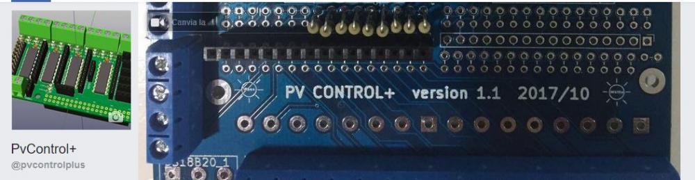

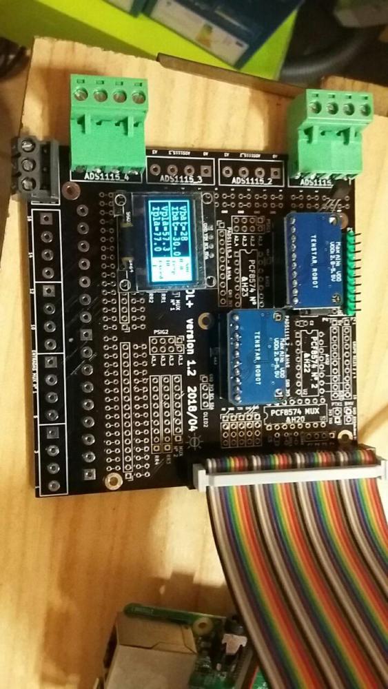

    Bueno..vamos a hacer otra tirada de PCB .. esta vez montadas y con la MicroSD configurada (he engañado a un hijo)
    Como hay que definir una configuración "mínima", será así:
    A) PCB montada que incluirá:
    A1) 2 ADS1115 (seran el ADS1 y el ADS4)...quedan libres sin montar ADS2 y ADS3
    El ADS 1 entrada 1 estara para Vbat y las entradas 2, 3 y 4 quedan con el divisor de tensión montado para lo que se quiera (Vaux, Vplaca...)
    El ADS4 queda para Ibat e Iplaca
    He pensado en incluir 2 ADS adicionales de repuesto por si se mete la pata en la instalacion poder cambiarlo rapidamente
    A2) 1 PCF para controlar hasta 8 reles
    A3) 1 DS18B20 con conector externo (para medir temperatura de las baterías)
    A4) conector 40 pines CON cable plano incluido para conectarlo a la RPi
    B) MicroSD de 32GB (samsung EVO).. a mi hasta ahora me va bien esta tarjeta
    IP por defecto: 192.168.1.10
    Configurados mensajes Telegram cada 60' a un usuario genérico
    Configurado envio a PVOutput para un usuario genérico
    Lógicamente cada uno tendría que cambiar estos parámetros, poner su wifi, etc
    C) NO INCLUYE
    C1) Raspberry con su fuente de alimentacion
    C2) Shunts de Ibat e Iplaca (lo logico es que cada uno los ponga acordes a su instalacion)
    C3) Placas de reles
    Por ahora tengo apuntados (por favor confirmadme y mandadme dirección de envio en MP)
    Usuario Ctd
    Astilla27 1
    JMunera 1
    juanpazos 2
    fran_pascualin 1
    dalarath 2
    sodaway 1
    Las PCB y material tarda bastante (30-60 días)
    El importe de lo descrito con transporte incluido sale a unos 50€
    Cuando me confirmen al menos 6 uds lo lanzo...si alguien no quiere la microSD que avise

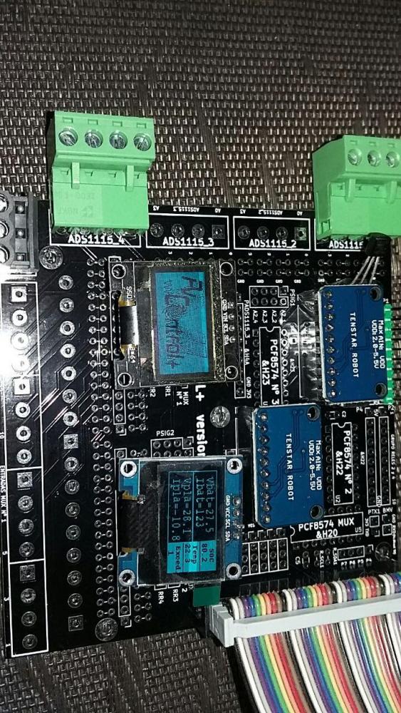

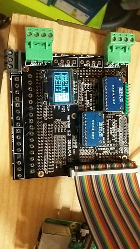

    Ya han llegado las PCB y estamos en proceso de montar los componentes
    Como la PCB diseñada lo permite y tenia por casa unas pantallas OLED (son baratillas unos 2-3 €) he cambiado un poco el código para que presente los datos en 1 o en 2 pantallas OLED según se decida y asi poder ver rápidamente los datos relevantes (SOC, Vbat, Ibat, estado reles, etc) si se está por donde las baterías
    Ademas el amigo Luisetrix ha adaptado el Logo del Brico para que se pueda presentar en la OLED
    Unas fotilllos

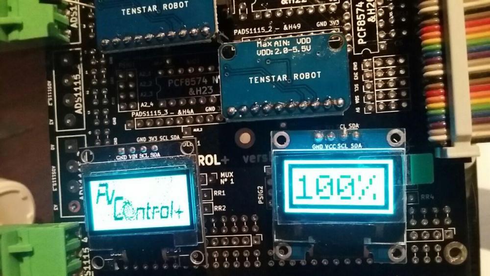

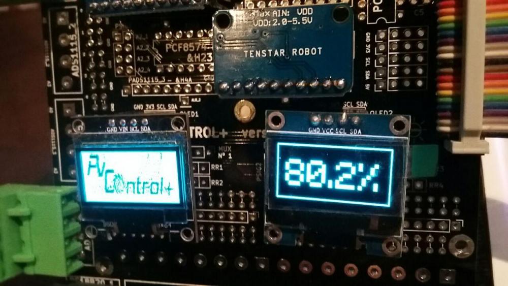

    Una pantalla con el SOC en grande para verlo mejor
    Control exhaustivo ciclo de carga/SOC/Cargas/etc-photo_2018-10-09_22-46-45.jpg
    Si llega al 100% lo ponemos en inverso y lanza fuegos artificiales celebrándolo

    Hemos abierto una página en Facebook para ir subiendo allí las últimas novedades.
    Control exhaustivo ciclo de carga/SOC/Cargas/etc-pvc_fb.jpg
    Podéis buscarla con @pvcontrolplus
