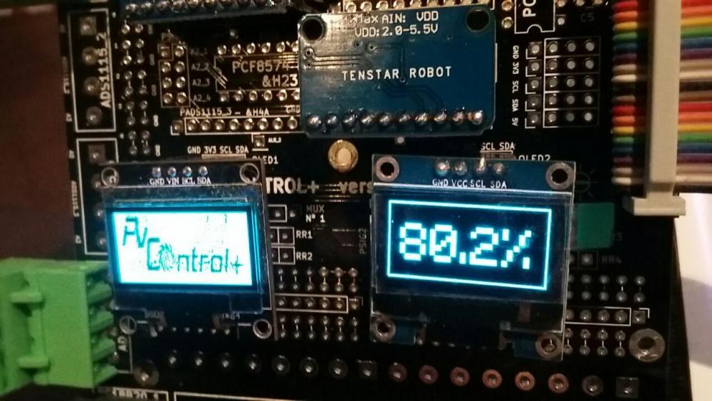

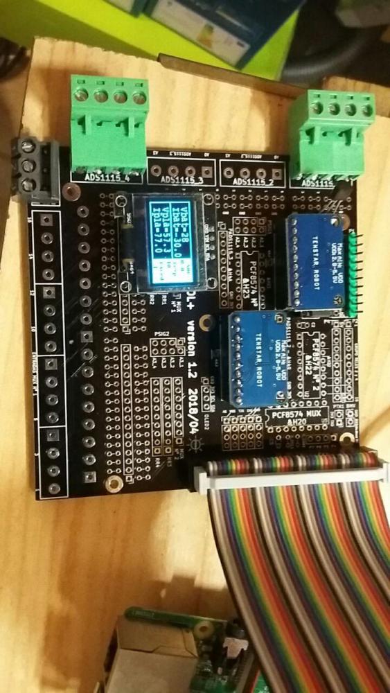

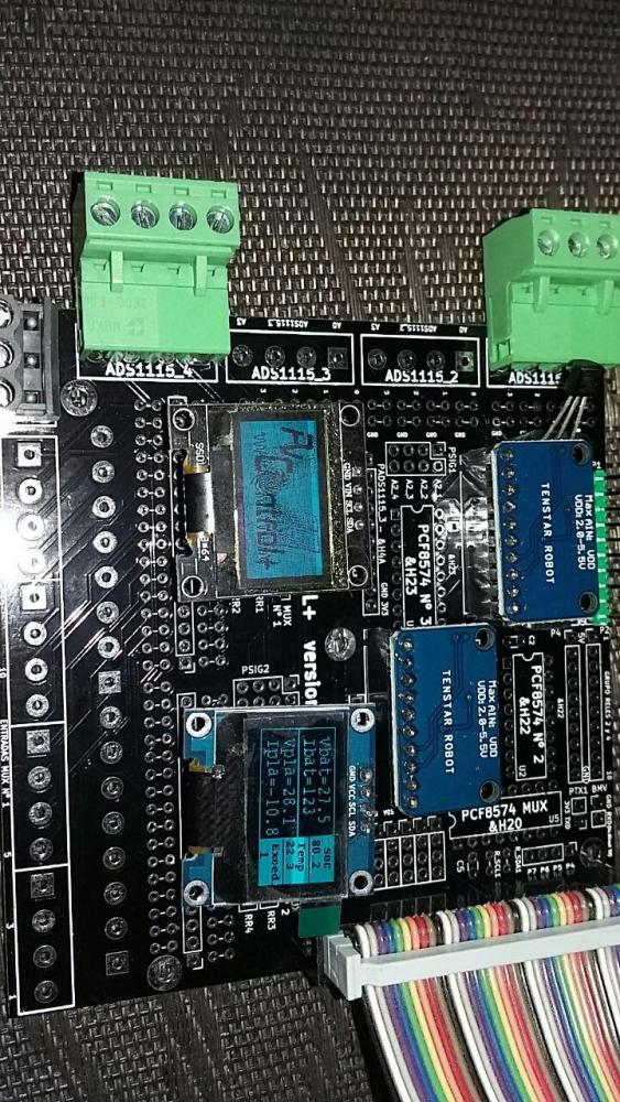

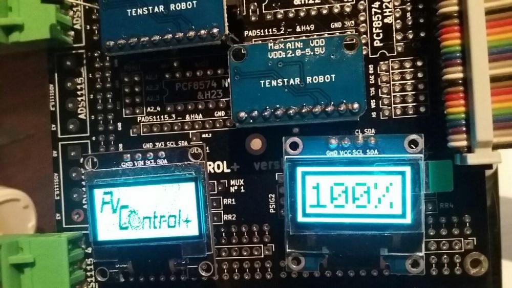

Ya han llegado las PCB y estamos en proceso de montar los componentes
Como la PCB diseñada lo permite y tenia por casa unas pantallas OLED (son baratillas unos 2-3 €) he cambiado un poco el código para que presente los datos en 1 o en 2 pantallas OLED según se decida y asi poder ver rápidamente los datos relevantes (SOC, Vbat, Ibat, estado reles, etc) si se está por donde las baterías
Ademas el amigo Luisetrix ha adaptado el Logo del Brico para que se pueda presentar en la OLED
Unas fotilllos
Archivo adjunto 19071
Archivo adjunto 19072
Una pantalla con el SOC en grande para verlo mejor
Archivo adjunto 19073
Si llega al 100% lo ponemos en inverso y lanza fuegos artificiales celebrándolo :icon_biggrin:
Archivo adjunto 19074
