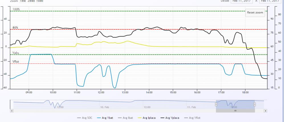

    Hoy está siendo un día malo, muchas nubes. Pero gracias al sistema de control he podido darme cuenta de 2 cosas:
    1.- La bomba de la depuradora no funcionaba correctamente. Cogía aire, ya que el nivel en los skimmers había bajado bastante, debido a la propia evaporación y al aire de los últimos días.
    Gracias a una gráfica que tengo a 1h. Veía como el consumo de la bomba iba variando. Desde el propio supermercado donde estaba comprando, he podido parar la depuradora (1 punto más para el sistema).
    2.- Aunque Iplaca era muy pobre (nubes), sí he podido ver un incremento de dicho valor al conectar el RELE_PLACA. Quiero ver como funciona el sistema un día despejado. Si llego a los 35A ya me daría por satisfecho.
    Nótese el fallo en depuradora en la siguente gráfica:
    (Las puntas inferiores reflejan cuando por fin se cebaba y volvía a coger aire)

  12. #837
    Predeterminado Re: Control exhaustivo ciclo de carga/SOC/Cargas/etc
    Quiero ver como funciona el sistema un día despejado. Si llego a los 35A ya me daría por satisfecho ...
    Pues no podrás ver mucho más. El Kid está limitado a 30A y el string con 2 placas de 48c da poco más de 7A ---> Imax = 37A
    Pero si los 2 strings de (60c+60c) conectados al Kid no llegan a 30A (me parece que decías esto), no verás 35A
    Por ejemplo: Imax=24A del Kid más Imax=7A de las placas de 48c suman 31A (unos 775W)

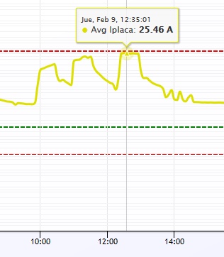

    Pero si te acuerdas, el jueves con solo los paneles de 60c vimos los 640/650W. Eso ya serían los 26A, a lo que habría que sumarle lo que puedan dar los paneles de 48c en serie. Y es invierno, inclinación, etc.
    Gráfica Iplaca jueves con solo los paneles de 60c:
    Nombre:  iplaca_j.jpg
Visitas: 2279
Tamaño: 39,0 KB

    Eso ya serían los 26A, a lo que habría que sumarle lo que puedan dar los paneles de 48c en serie ...
    Vale, del Kid vienen Imax=26A. Esto significa, que los 880Wp nominales son 25V*26A = 650W reales
    Es decir, las 2 placas de 48c en serie darán Imax=5A, aproximadamente; en total Imax=31A
    Si conectas 2 x (60c+48c) al Kid, con las mismas condiciones, Imax sería 23A. Las 2 placas de 60c en paralelo darían Imax=10A
    {2 * 7.4A * (650W/880W) * (25V/28V)}; en total Imax=33A
    Será difícil ver 35A ...
    Y es invierno, inclinación ...
    Si te he entendido bien, en invierno te fastidia la inclinación y en verano, las sombras ...

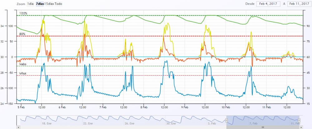

    Mientras Nikitto decide en base a lo que tiene, lo teórico y la experiencia la mejor configuración de sus placas, comento que estamos con el proceso inicial del diseño de control de excedentes formalmente hablando
    Es verdad que, hasta la fecha, con el control de relés y la posibilidad de múltiples condiciones de ON/OFF (Vbat,Ibat,Iplaca, SOC, ..) se consiguen aceptablemente el control de excedentes
    Por ejm, si cogemos la gráfica de los últimos días, se ve que el sistema usa los excedentes bastante bien y con un ciclado de batería muy pequeño....... diferencia entre Iplaca (curva amarilla) e Ibat (curva roja)
    Control exhaustivo ciclo de carga/SOC/Cargas/etc-captura20.jpg
    Ahora bien, es evidente que dicho control no es exacto por dos motivos:
    A) Con los parámetros SOC, Vbat, Ibat, Iplaca, Flotación y Temp, que son los que teníamos hasta la fecha, se puede aproximar las condiciones para que existan excedentes,.. pero no es una función directa
    B) Hasta ahora el control es ON/OFF, y no realizamos control de % de potencia, por lo que se puede producir algo de ciclado
    Por tanto, vamos a atacar a ambos motivos

    Aqui un ejm de evolución de Vbat, Vplaca e Iplaca de hoy en la instalación de Nikitto
    Control exhaustivo ciclo de carga/SOC/Cargas/etc-captura21.jpg
