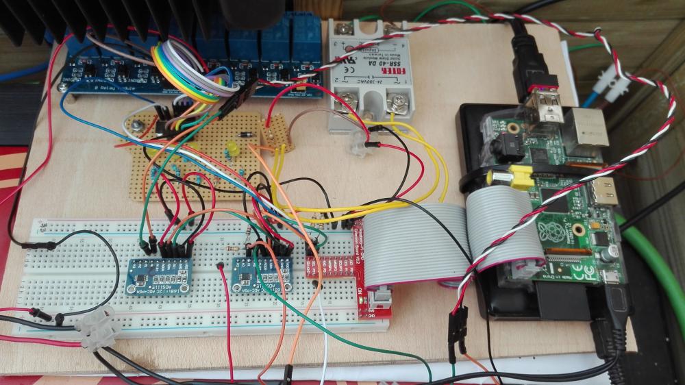

Pongo una foto del kit de laboratorio :tongue:
Archivo adjunto 15307
A la derecha la RPi B con su disco duro y su flamante USB Wifi.

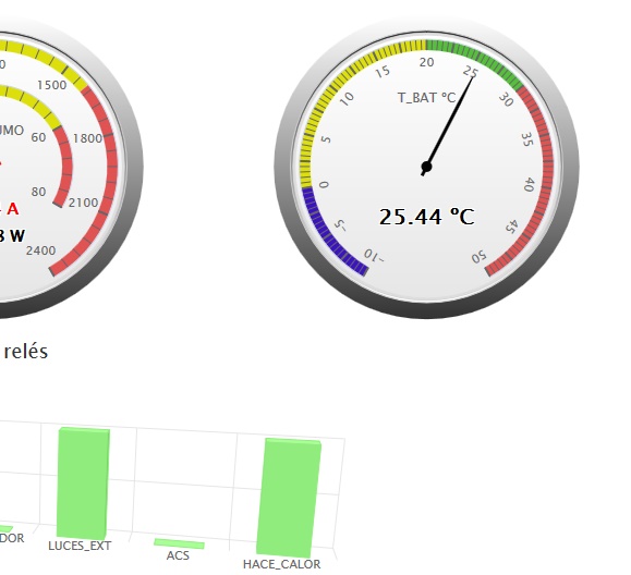

Ya está implementado por hardware y software el sensor de temperatura para las baterías. Así mismo, también está disponible la condición de Temp. Tal como puede verse en Estado Relés, con el relé HACE_CALOR.
Por poner un ejemplo, se podría controlar un ventilador o extractor, para refrigerar un poco la zona de las baterías.

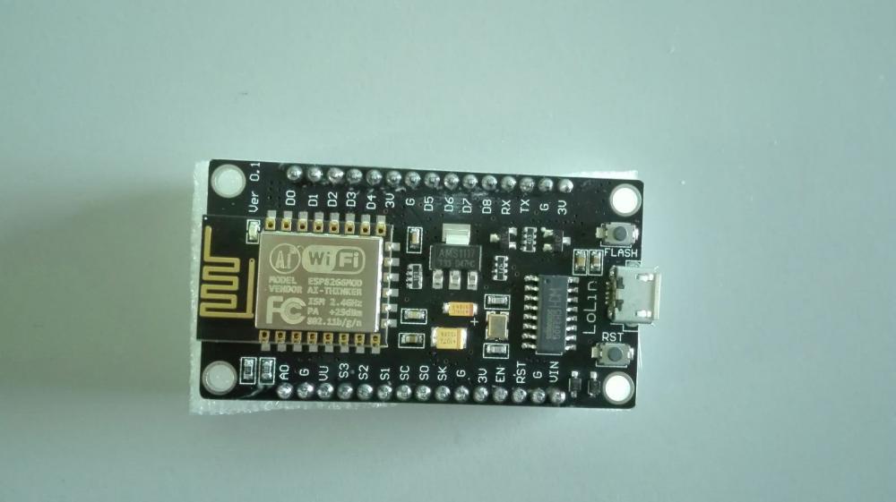

Ya tenemos en casa el nodeMCU
Archivo adjunto 15349
La idea es que nuestro programa fotovoltaico, funcionando en la RPI (versiones 1B -nikitto- y 3B -mleon-), pueda enceder/apagar relés a distancia vía wifi.
La verdad es que no tenemos ni idea de hacerlo, jajaja, es por ello que iremos publicando los avances.
Como he dicho, la conexión se realizará vía wifi, por lo que lo primero será ver como conectar dicho módulo a la wifi de casa, o si fuera necesario, al propio punto de acceso (AP) de la RPi que previamente hubieramos configurado. Tanto mleon como yo usaremos la propia red wifi local, por lo que configuar la RPi como punto de acceso queda fuera de la explicación. Pero aquí dejo como: https://geekytheory.com/tutorial-ras...e-acceso-wifi/

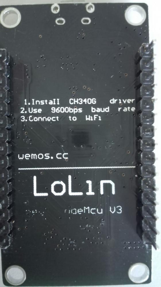

El paquete llega pelado, sin ningún tipo de información en papel, pero en la parte posterior, se puede leer esto:
Archivo adjunto 15350
¡ A ver que se puede hacer !

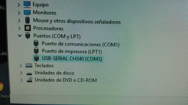

Lo primero instalar el driver para poder conectarlos al nodeMCU vía USB (COM3)
Aquí la información y driver para conectarnos: http://www.instructables.com/id/Instalar-driver-para-CH340G
Archivo adjunto 15355
Aquí ya puede verse el driver instalado.
Después de buscar y rebuscar la cosa marcha...
- He descubierto que no hacía falta bajar el driver, windows lo auto-instala al conectar el módulo por USB.

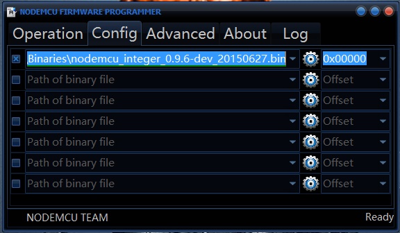

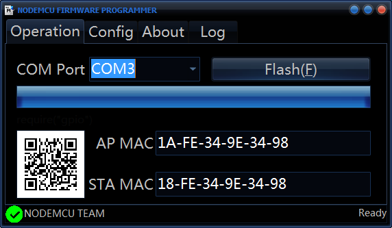

- Lo siguiente que vamos a hacer es flashear con LUA. Bajamos el programa desde aquí: https://github.com/nodemcu/nodemcu-flasher
Primero modificamos la velocidad a 9600...y flasheamos.
Archivo adjunto 15358

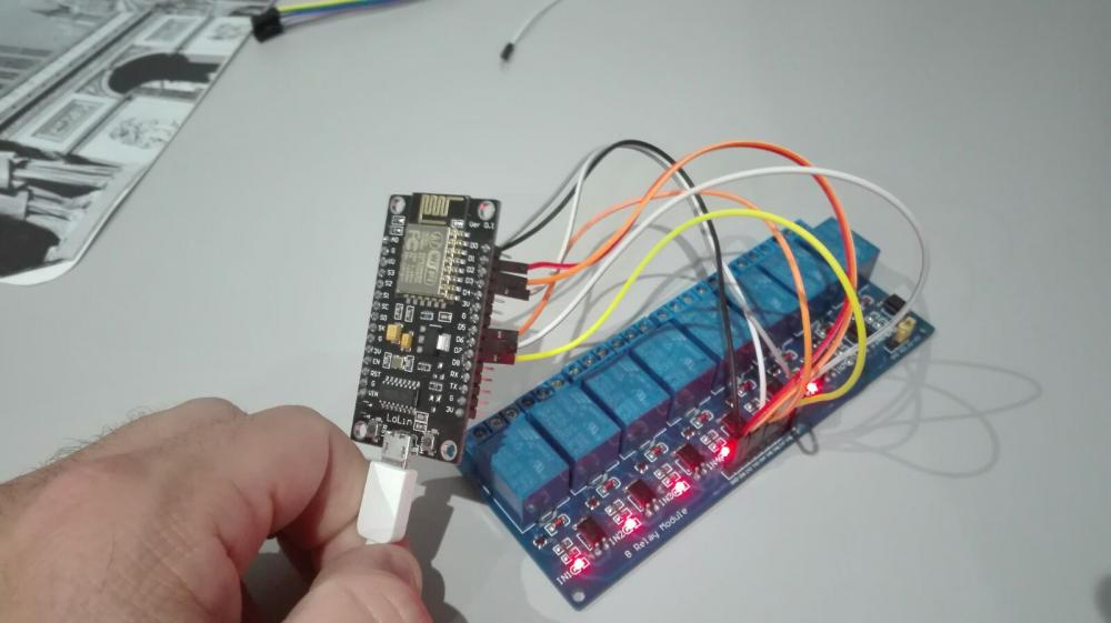

Bueno...ya podemos activar/desactivar relés a distancia con el módulo nodeMCU. Ha costado un poco pero ya está funcionando. Mleon le ha echado bastantes horas.

Hará falta actualizar el firmware a la versión nodemcu_integer_0.9.6-dev_20150704.bin, lo tenéis aquí: https://github.com/nodemcu/nodemcu-firmware/releases
Una vez bajado, lo seleccionamos desde esta pestaña
Archivo adjunto 15363
y repetimos los pasos anteriores.

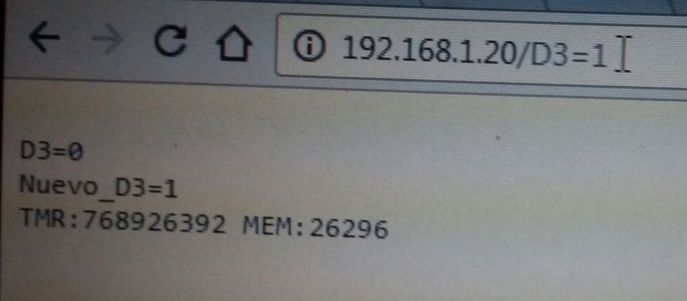

Por ejemplo:
201 -(20 parte de la IP), 1 Relé 1
213 -(21 parte de la IP), 3 Relé 3 <--- esto ya sería para otro nodeMCU (IP 192.168.1.21)
El primer for es para definir puertos OUTPUT (salida) y apagar todos los relés (usamos 1 porque el módulo de relés funciona por lógica negativa, es decir, el relé se activa con señal negativa (0V) )
La siguiente parte se ocupa de crear la web y de leer y actuar, según el texto en URL. En tal caso activa o desactiva relé seleccionado o seleccionados.
Ejemplo:
Archivo adjunto 15362
Otras opciones son:
D3=? u otro texto después de '=', no dice el estado del relé 3
D1=0 D2=0 D3=0 activa (lógica negativa) relés 1,2,y3
Un ejemplo del nodeMCU controlando 6 relés:
Archivo adjunto 15364
Desde la barra del navegador, para activarlos todos, he usado: http://192.168.1.20/D1=0 D2=0 D3=0 D5=0 D6=0 D7=0
