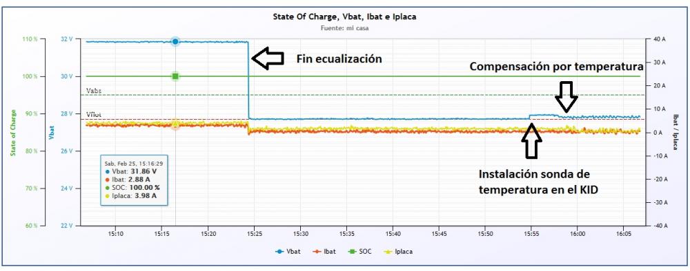

Como sabes que estamos vigilando tu sistema jeje, parece que baja mucho la tensión de las baterías con poca intensidad de salida. ¿Has ecualizado últimamente?
Parece como si estuviesen algo estratificadas las baterías, puede ser?
Voy a ecualizarlas ahora mismo. Mañana comparo.
Qué baterías son?
2 monoblock de 12V 250Ah
Quiero subir esta gráfica para ver lo importante que son algunas cosas:
Archivo adjunto 16179
De ahí la importancia de que el regulador tenga sensor de temperatura (y esté colocado :redface:). De lo contrario tocará realizar los ajustes de voltaje manualmente.
Pues será que las baterías tuyas son así, porque con la ecualización es que ni se han calentado...

No sabría decirte, en la gráfica que subí el otro día:
Archivo adjunto 16180
Ya comenté que tras la instalación de la sonda de temperatura en el KID (puede verse en la gráfica), las tensiones de absorción y flotación han subido, según sea temperatura.
De todas formas, puedo reconfigurar el OFF si Vbat > 27,5. Creo que ahora está en 28V.

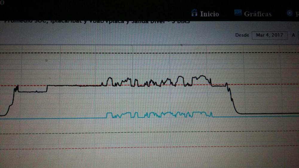

Desde hoy, en fase de pruebas el tema de excedentes vía wifi con el NodeMCU. Esperemos que haga sol.
Se ha configurado según prioridad, es decir, puede existir un sólo relé con prioridad X ó N relés con la misma prioridad. En este último caso, la carga se irá alternando.
Lo mismo ocurre con los saltos: Salto 100 será relé bobina ( encendido=100 /apagado=0) y salto < 100 (5,10,20,25,50) relé PWM
A los relés de bobina también se les puede dar una prioridad y que actúen si diver=1. Principalmente para artefactos de muy bajo consumo. Cada uno verá que hacer con ello.
Por ahora, la señal la sacamos del propio regulador, a expensas de compararla con Vplaca. Que és la que más se parece, a lo visto hasta ahora.
Archivo adjunto 16221
En negro: Vplaca, en azul: salida diversion (excedentes).
