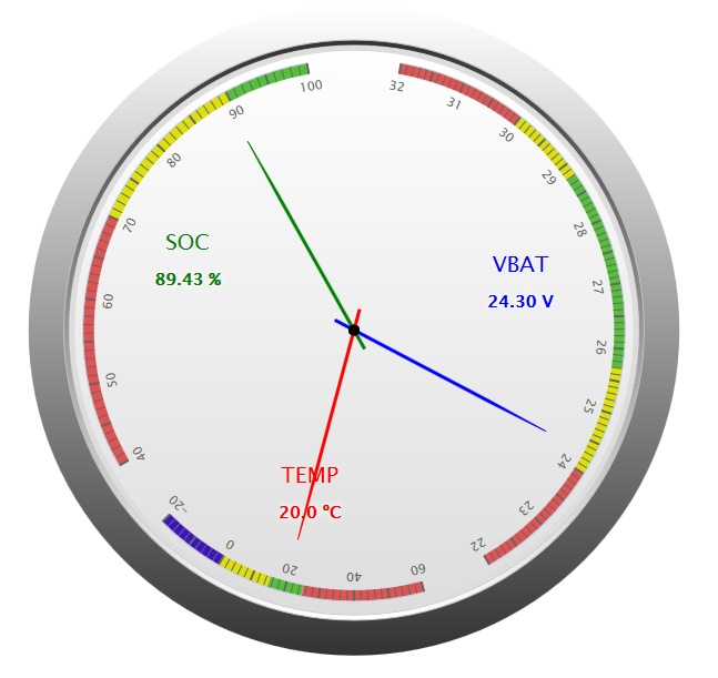

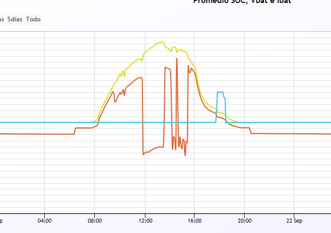

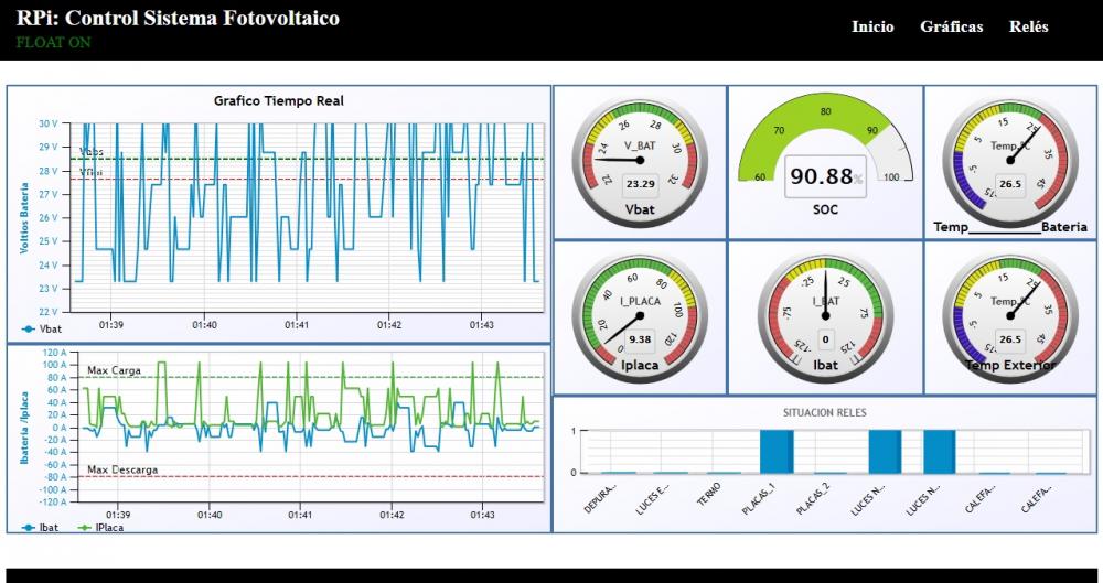

Tengo conectada la salida en modo FLOAT ON a la RPi, así puedo ver en pantalla cuando cambia de estado.
Archivo adjunto 15284Archivo adjunto 15285
Línea azul claro.

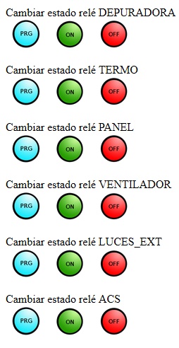

Y cosas que no se ven, como los botones para conectar artefactos:
Archivo adjunto 15286
Los enchufes wifi entiendo que los podrás programar igualmente desde la Raspberry (o el móvil).
Utilizaremos una nodeMCU y uno o más relés (módulo de relés) conectados a ella. Entonces la nodeMCU se conecta vía wifi a la Raspberry. Y es desde la raspberry que le damos órdenes de encendido y apagado a cada relé.
Lógicamente se podría hacer un programa bajo Android que se conectará directamente a la nodeMCU usando la red wifi, para activar los relés. Pero entonces no tendría sentido todo el control fotovoltaico (estado de Ibat, SOC, Vbat, Iplaca, Vflot, Temp, ...)
Y esta parte, de activar artefactos con botones, ya la hemos implementado en el programa.

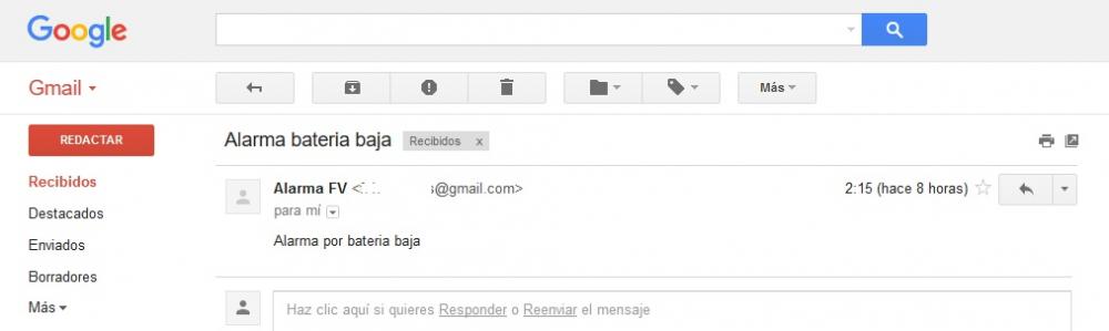

Alarmas vía correo eléctrónico según parámetros.
Primeras pruebas del funcionamiento.
Archivo adjunto 15300

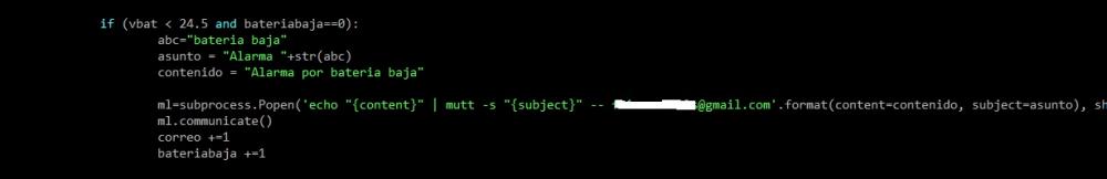

Queda implementar en tabla y programa, si al incluir un relé queremos que nos avise por correo electrónico del cambio de estado: ON/OFF, OFF/ON, por condiciones FV (Ibat,Vbat,SOC,Iplaca, ...), por condiciones horarias.
También otro tipo de alarmas, como las del ejemplo: batería baja, ...
Parte del código usado, susceptible a ser cambiado:
Archivo adjunto 15301

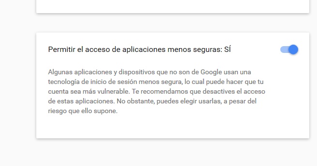

Hemos creado una cuenta de correo nueva en GMAIL, para su uso por la fotovoltaica. Y hemos añadido dicha cuenta a nuestra aplicación GMAIL del móvil. Junto a la o las que ya tuvieramos.
En Google Mail hay que hacer un pequeño ajuste, de dicha cuenta, para que funcione, un simple cambio. Nada complicado.
Archivo adjunto 15302
Este es el cambio.
Os dejo un pantallazo de la página de Inicio de Mleon. ¡ Me encanta ! :icon_biggrin:
Archivo adjunto 15304
Como veis, hay muchas posibilidades.
Nota: Los valores son aleatorios.

Como prueba le he metido a la RPi que pille muestras cada segundo (Nikitto lo tiene a 5 segundos) y el grafico de historico lo he puesto agrupado cada minuto (Nikitto cada 5 minutos)
Para entorno no real el programa tiene una variable....simular=1.....que si se pone a 0 coge datos reales y si se pone a 1 los coge aleatoriamente de una lista que he puesto
Adicionalmente le meti una grafica con mas de 100.000 registros.....tardo en cargarla unos 25" pero despues te movias bien haciendo zoom etc
