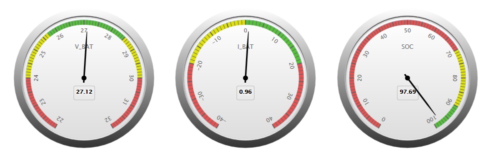

    Si véis algunos saltos hoy antes de las 11h, es que al tocar ayer, seguramente sin querer le di a una de las pestañas del programador y ha empezado a depurar a las 10:30 +-. Ya lo he solucionado, de 11h a 16h con las condiciones de Vbat y SOC.
    Estas son las condiciones a las 11:06
    Control exhaustivo ciclo de carga/SOC/Cargas/etc-1106.jpg
    I_bat > 0 'cargando', SOC 'subiendo' y Vbat 'estable'???
    Ahora mismo podríamos decir que el consumo es de unos 700Wh. Sobre las 12h voy a meterle otros 300/400Wh de consumo y veré como se comporta la instalación.

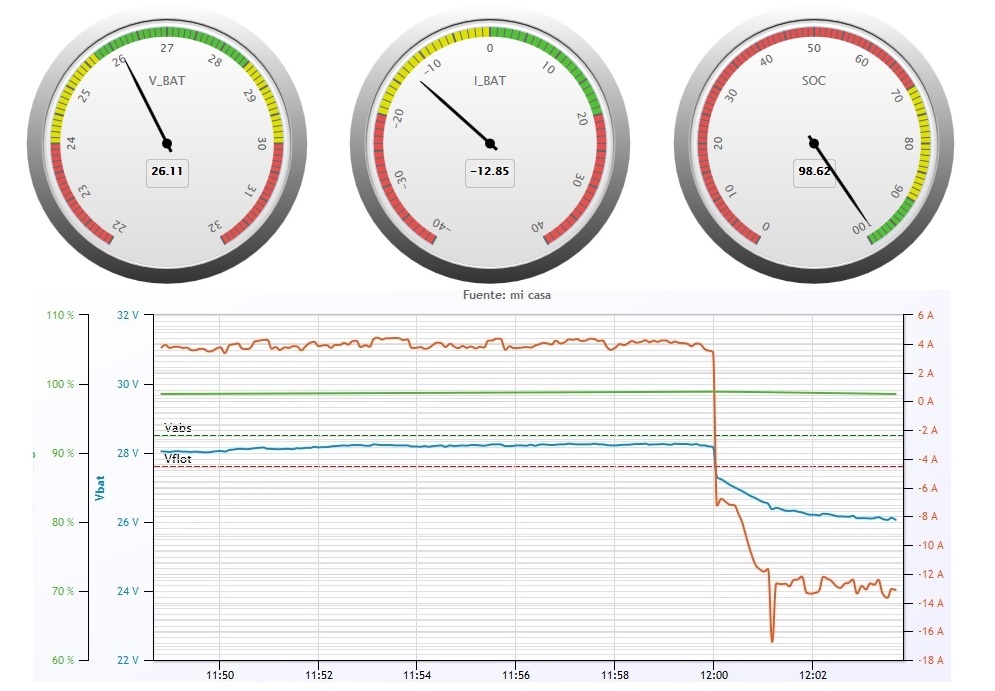

    Control exhaustivo ciclo de carga/SOC/Cargas/etc-carga.jpg
    En esta imagen queda claro que el campo FV en 'este momento' no puede con el consumo total: los 700W + los 300/400W que he añadido.
  6. #381
    Predeterminado Re: Control exhaustivo ciclo de carga/SOC/Cargas/etc
    Correcto. El campo FV produce menos de lo que consumes, hay que chupar de batería
    Concretamente, chupas unos 13A a 26V de batería, lo que son unos 340W
    Como tu consumo es de unos 1050W, "en este momento", el campo FV generaba unos 700W
    Multiplicando I_placa por V_placa debería resultar 700W ...
    O mejor dicho, saldrían unos 800W, porque tendrás unos 100W en pérdidas de conversión y autoconsumo.

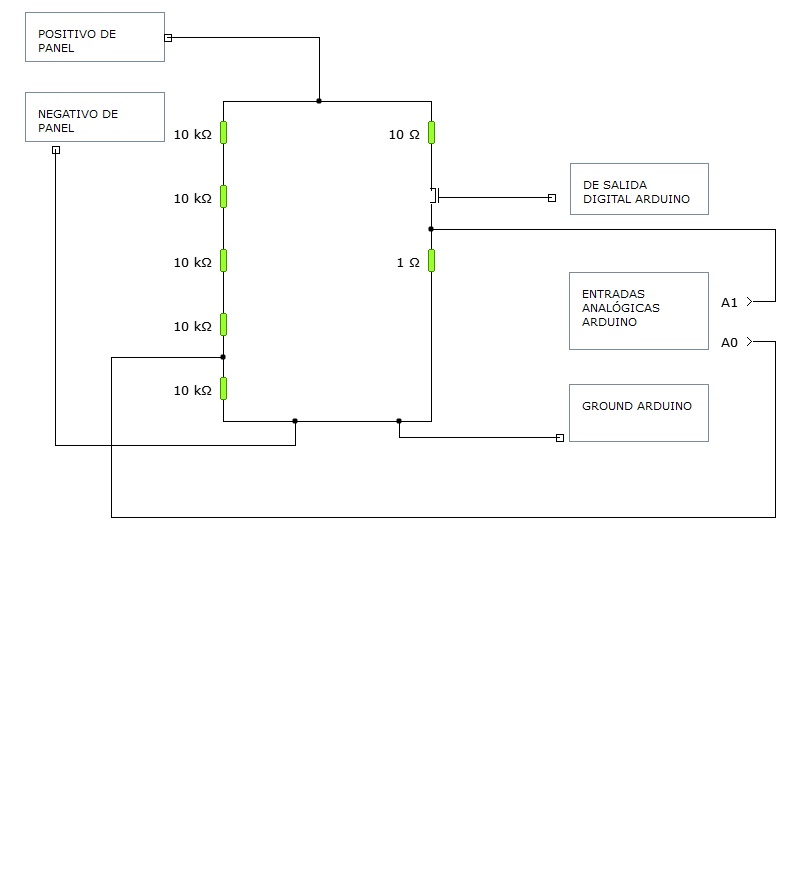

    Sí claro. En este primer esquema, aparece el circuito al que se conecta el panel y arduino para la detección de potencia.
    Control exhaustivo ciclo de carga/SOC/Cargas/etc-esqcirc.jpg
    Este es el código:

    Serial.print ( VOC);
    Serial.print (" ");
    Serial.print ( potencia );
    Serial.print (" ");
    Serial.print ( salida );
    Serial.print (" ");
    Serial.print ( lectura2 );
    Serial.print (" ");
    Serial.println (millis());
    float lectura3=lectura2*100;
    do {
    digitalWrite (mosfet, HIGH);
    delay (10);
    icc1 = analogRead (A5);
    delay (10);
    icc2 = analogRead (A5);
    delay (10);
    icc3 = analogRead (A5);
    delay (10);
    icc4 = analogRead (A5);
    delay (10);
    icc5 = max(icc1,icc4);
    icc6 = max(icc2,icc3);
    icc = icc5+icc6;
    ISC2 = icc*28/10;
    delay (10);
    digitalWrite (mosfet, LOW);
    delay (10);
    tension2 = analogRead (A0);
    delay (10);
    tension3 = analogRead (A0);
    delay (10000);
    VOC = min(tension2,tension3);
    VOC = (VOC / 1023 * 25);
    TC = ((21.96-VOC)/21.96*100)/0.367;
    TC1 = TC+25;
    potencia = ISC2 - (ISC2 * 0.00485 * TC);
    Serial.print (" ");Serial.print(potencia);Serial.print(" ");Serial.print(lectura3);Serial.print (" ");Serial.print(ISC2);Serial.print(" ");Serial.print(lectura3/10);Serial.println(" % ");
    while (potencia-lectura3<10&&potencia-lectura3>0);

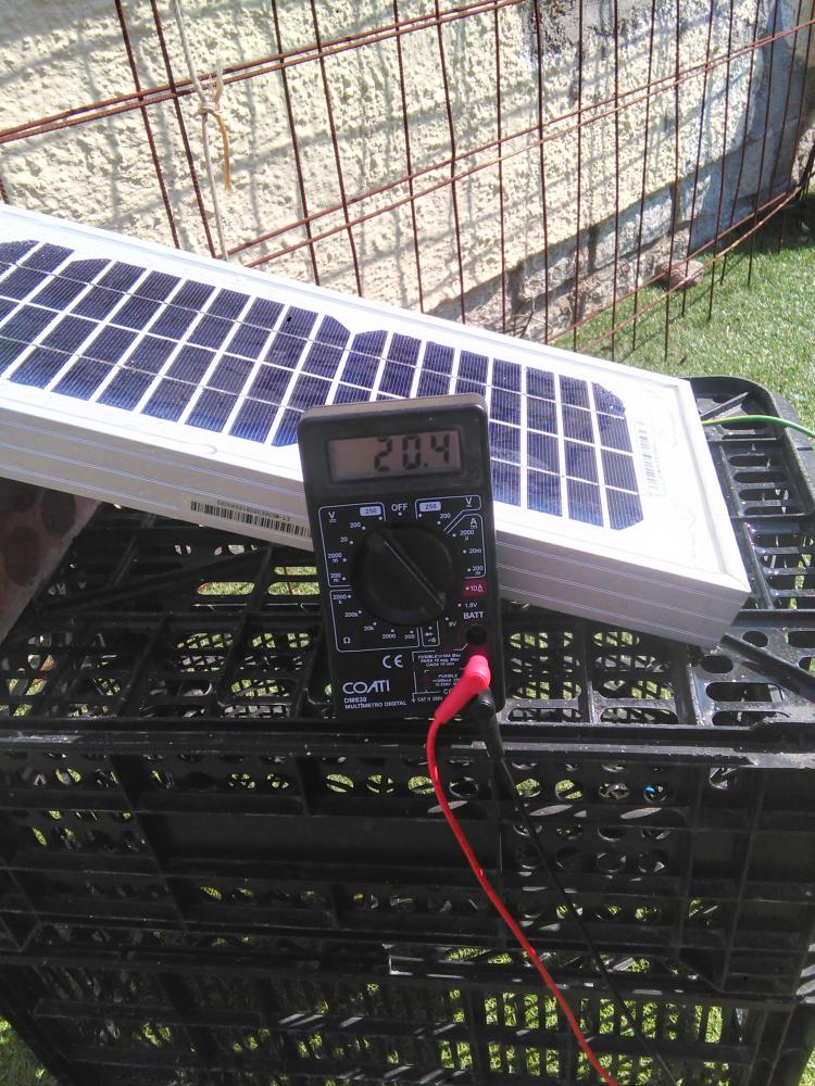

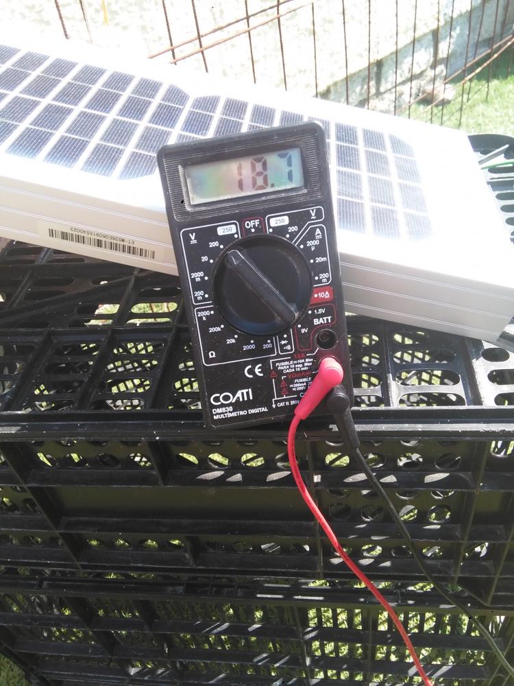

    Uso paneles como este. Por cierto, las dos fotos están tomadas a la misma hora. En el primer caso, cuando el panel marca 18.7 V y en el segundo, unos minutos después, tras pulverizar un poco de agua y alcanza una tensión en circuito abierto de 20,4 V.
    No dudo de que el control con mini panel sea muy efectivo.
    Pero el ejemplo que pones no me deja claro en cuanto mejora el rendimiento del bombeo solar.
    Dices que aquel día sacaste una media de 865W por cada kWp en placa instalado, durante 8 horas.
    Dadas las temperaturas actuales, no creo que las placas generen mucho más, a pleno sol. Es un 13.5% menos de su potencia nominal. Quiero decir, que ese valor indica, que no había apenas nubes aquel día.
    Eso significaría, que el mini panel tenía poco trabajo, aquel día.
    Me ayudaría mucho saber lo que hubiese sido el rendimiento del bombeo solar ese mismo día, pero sin control por el mini panel.
    Lo sabes?
    Quizá sería buena idea, poner como ejemplo el rendimiento con y sin mini panel en un día nublado ...
    La idea de aprovechar el minipanel para bombeo solar no fue por aprovechar excedentes, como es lógico. La motivación fue disponer de información en tiempo casi real de la potencia disponible en las placas, para evitar que el variador se "caíga" cuando pasa una nube; como todos los que conozco. Lo que hice fue "pasar" del MPPT de los variadores solares y hacer uno, mucho, infinitamente más rápido, de tal forma que cuando pasa una nube, el variador ni se entera.
    Para aprovechar excedentes puede ser interesante saber que potencia disponible hay en las placas, pero también es cierto que teniendo baterías, el problema de la rapidez de la detección no es tan crítico como en el caso de un variador solar.
    Dadas las temperaturas actuales, no creo que las placas generen mucho más, a pleno sol. Es un 13.5% menos de su potencia nominal. :
    Pero ten en cuenta que las placas estaban refrigeradas y la temperatura de las células no pasaba de 40º.
    En un día soleado, sin nube alguna, el rendimiento del minipanel y de un seguidor MPPT sería parecido. En un día soleado, con nubes intermitentes, las diferencias son abismales.
    En un día nublado, con nubes cargadas, los dos sistemas sacan lo mismo, nada.

    Gracias Gabriel. Sólo una cosita, las fotos no se ven!
  19. #394
    Gabriel 2015 Invitado
    Control exhaustivo ciclo de carga/SOC/Cargas/etc-img_20160728_171422.jpgPulsa en la imagen para verla en tamaño completo
Nombre: IMG_20160728_171422.jpg
Visitas: 158
Tamaño: 123,8 KB
ID: 15052Control exhaustivo ciclo de carga/SOC/Cargas/etc-img_20160728_173034.jpg
  20. #395
    ... ten en cuenta que las placas estaban refrigeradas y la temperatura de las células no pasaba de 40º.
    Entiendo, las placas no estaban tan calientes como pensaba. A 40C y a pleno sol, con orientación óptima, la producción podría alcanzar un 90% o 95% de la potencia nominal. Es decir, con 86.5% de rendimiento, en aquel dia sí debían haber pasado algunas nubes ...

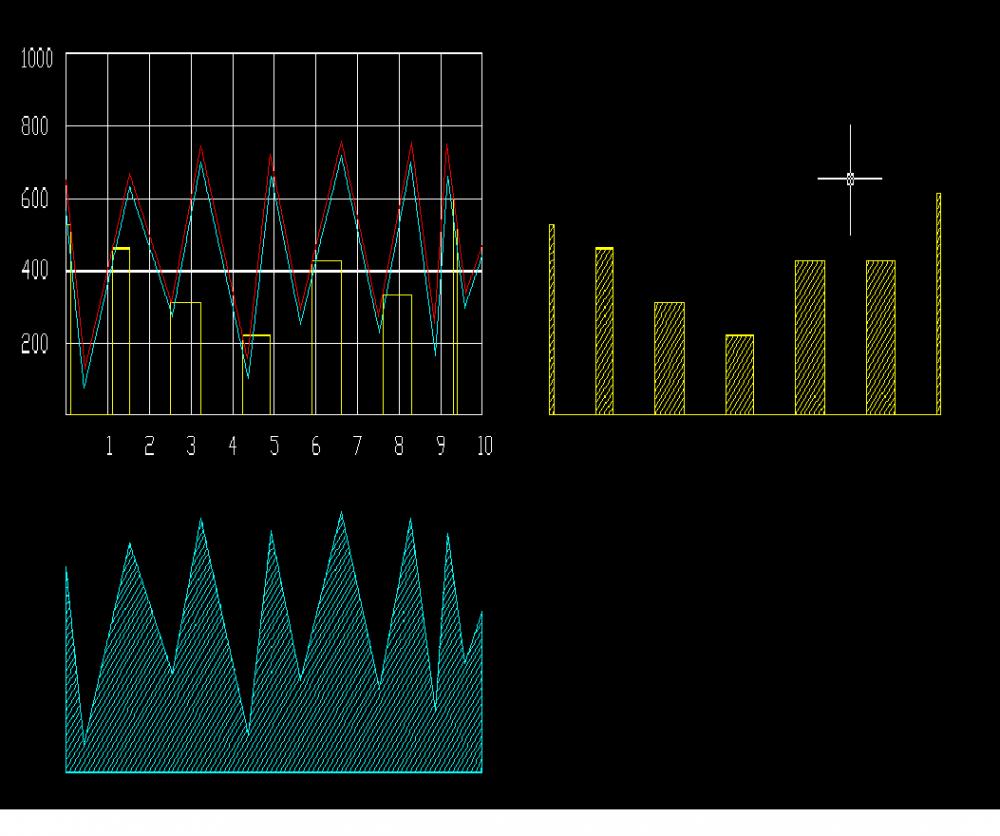

    En un día soleado, sin nube alguna, el rendimiento del minipanel y de un seguidor MPPT sería parecido ...
    Entiendo. Es lo que me imaginaba.
    En un día nublado, con nubes cargadas, los dos sistemas sacan lo mismo, nada ...
    Entiendo. Tambén es lo que me imaginaba.
    Entiendo. Puedes poner un ejemplo (en watios) de las diferencias abismales - con y sin mini panel?
  21. #396
    Sí, esto pertenece a una presentación que hice hace un tiempo. En el primer gráfico, aparece un intervalo de tiempo con nubes poco cargadas. En el eje Y está la irradiación y en el X el tiempo en minutos. En amarillo, aparece como actuaría un seguidor típico MPPT, que cada vez que paran suelen tener como un minuto de pausa. En azul, como se comporta una aplicación de detección en tiempo real de la potencia disponible.
    En los gráficos segundo y tercero, aparece la energía que entrega un sistema y otro.Control exhaustivo ciclo de carga/SOC/Cargas/etc-pres.jpg

    En amarillo ... un seguidor típico MPPT ... En azul ... detección en tiempo real de la potencia disponible.
    Gracias, Gabriel 2015. Veo que el área azul (con mini panel) es más del doble que el area amarillo (sin mini panel).
    El ejemplo será ficticio, pero demuestra que la eficienca con mini panel es mejor, y no poco.
