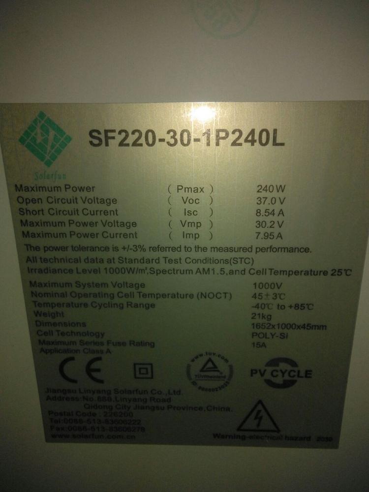

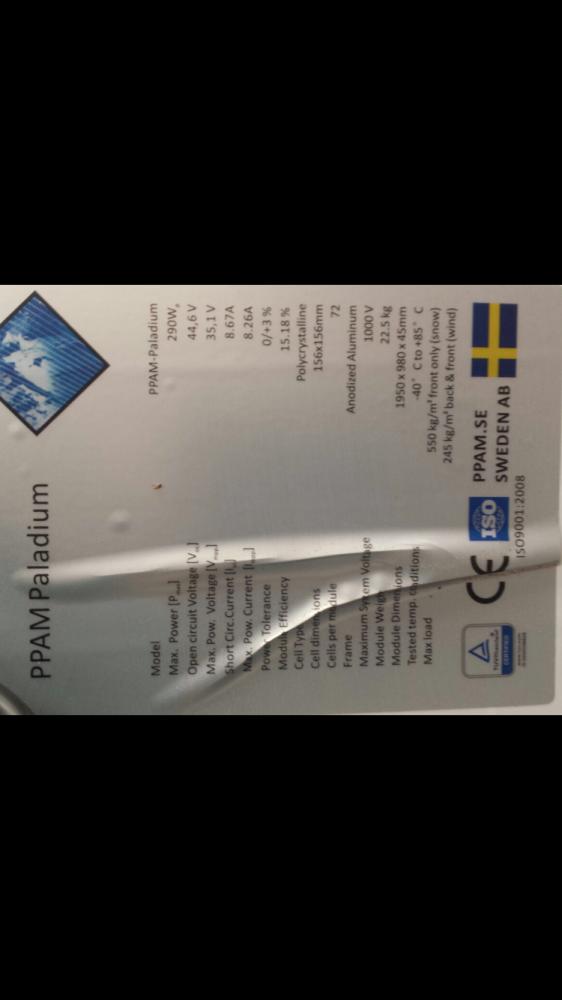

    Hola a todos, aquí expongo 2 paneles solares para ver cuál me recomendáis.
    Opción 1- 290w 72 células tienen un año y cuestan 170€ con envío incluido
    Opción 2- 240w 60 células tienen medio año y cuestan 120€ con envío incluido
    Aquí pongo las 2 fotos
