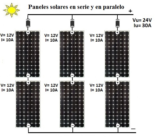

    Hola a todos, como algunos del foro sabeis mi intención es pasar de 12v a 24v en breve... Ya estamos solucionando el tema de las baterías, el inversor tenemos uno medio mirado que seria un híbrido 2400w con MPPT de 60a y cargador de baterías de 60a a 24V, ahora quiero ver como podríamos resolver el tema de las placas, mi intención es ir comprando placas cada 2 o 3 meses de 24v pero el problema es que como hasta ahora hemos tenido 12V pues las placas son de 12V otro problema es que hay varias placas de diferente potencia ya que juntamos 2 instalaciones y después le compramos 2 placas mas a un amigo... el total de placas seria 2 placas de 150w 2 placas de 110w 2 placas de 85w y 2 placas de 75w todas de 12V
    ¿como podría conectarlas?¿seria mejor quitar algunas?
    Soy muy novato con esto de las conexiones...
    murcia
    4.413
    Predeterminado Re: ¿como conectar placas de 12v para pasar a 24v?
    ¿como conectar placas de 12v para pasar a 24v?-placas-serie-2.jpgComo tus placas estan por pares, ponerlas en serie de 2.
    Por ejemplo, las 2 de 150w en serie (para tener 24v), y luego todos los pares a la entrada del regulador (inversor).
    Igual que en la imagen.

    No te hace falta diodo. Supongo que todos los paneles serán de 36 células, verdad?

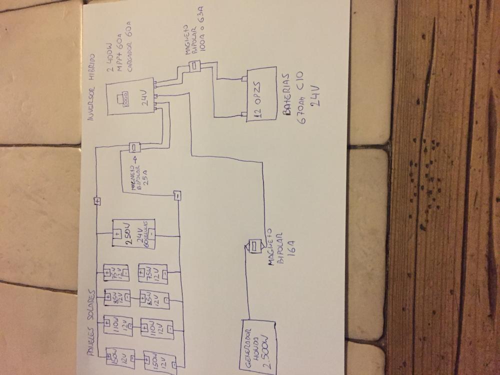

    Nombre:  placas kimanaty.JPG
Visitas: 7169
Tamaño: 13,7 KB
    Las 4 de arriba son de 250w
    Abajo de izquierda a derecha
    75+85 75+85 150w 150w
    El_cobarde te ha buscado la forma de optimizar tus placas, ampliando con las de 60c.
    La otra solucion, seria de vender tus placas de segundamano, y comprar placas de 60c en serie de 2.
    Para esta solución, que te propone briko, serían 6 placas de 60 células, entre 230Wp y 300Wp (las que encuentres baratas), en 3 strings de dos placas seriadas cada string. Serían entre 1380Wp y 1800Wp, para regulador MPPT de 60A con batería de 24V
    Las placas de 36 células que tienes, las venderías - te saldría más o menos al mismo precio que si conservas tus placas
    Hola, gracias por hacerme el cálculo de las placas, será lo que iré comprando, el problema es que de momento para empezar tengo que iniciar la instalación con las placas que tengo o como mucho podría conseguir 2 más de 85w y una más la que me dijerais de comprar que sería una de 24v de unos 250w, ahora mismo no puedo permitirme comprar más placas, como mucho iría añadiendo una cada mes.
    ¿Abría alguna manera de aprovechar mis placas de momento hasta que pueda añadir las 4 de 250w?
    También comentaros como veis esos 60A para mis Baterias , que serían 670A en c10 24V.

    Hola Gabriel, no entiendo muy bien lo de seriado... podrías hacerme un esquema como el de briko?

    Claro que puedes aprovechar tus placas de ahora, hasta que tengas las de 60 células.
    Para conectar al regulador MPPT, podrías hacer lo siguente (lo que dice Gabriel 2015):
    - 1 string de 150Wp + 150Wp en serie ---> Vmp=36V, Imp=8.3A
    - 1 string de 110Wp + 110Wp en serie ---> Vmp=36V, Imp=6.1A
    - 1 string de 85Wp + 85Wp en serie ---> Vmp=36V, Imp=4.7A
    - 1 string de 75Wp + 75Wp en serie ---> Vmp=36V, Imp=4.2A
    - Los 4 strings en paralelo al regulador ---> Vmp=36V, Imp=23.3A (840Wp)
    La tensión de 36V viene un poco justa para un regulador MPPT con batería de 24V, pero para unos meses en invierno no habrá problema

    A mí me a gustado lo que me a dicho el_cobarde de cuando pueda añadir los 4 paneles de 250w y 60 células de 24v

    Ahora lo único que pido es que briko o alguno de vosotros me hagáis un esquema como el de la página anterior para conectar las placas.

    El esquema es el mismo que te ha puesto briko en su post #2
    Los 4 strings en serie son las dos placas de 150Wp, las dos de 110Wp, las dos de 85Wp y las dos de 75Wp
    Los diodos no hacen falta

    Bueno, después de leer todo lo que me habéis dicho he dibujado en un papel lo que he entendido, rectificarme lo que este mal y lo corrijo.

    Cita Iniciado por kimynaty Ver mensaje
    ... he dibujado en un papel lo que he entendido, rectificarme lo que este mal y lo corrijo
    Los 4 strings de 2 x 150Wp, 2 x 110Wp, 2 x 85Wp y 2 x 75Wp están bien, suponiendo que todas las placas son de 36 células
    Pero has puesto una placa de 250Wp con 60 células en paralelo - eso está mal! Esta placa tiene Vmp=30V y obligaría a todos los strings a trabajar a 30V, en vez de 36V! Vmp=30V es poca tensión para batería de 24V!
    Si esta placa sería de 72 células con Vmp=36V, estaría bien ...
