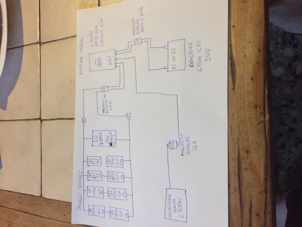

    Ok, entonces sería así
  2. #27
    murcia
    4.413
    Predeterminado Re: ¿como conectar placas de 12v para pasar a 24v?
    Si, correcto. La placa sola (de 200/300w) que sea de 72 celulas.
  3. #28
    Cita Iniciado por kimynaty Ver mensaje
    Ok, entonces sería así ...
    Vale, pero entre generador e híbrido has dibujado un solo cable. Tienen que ser dos, lógicamente ...
    Recuerda que esta opción a Vmp=36V con regulador MPPT solo es parcialmente recomendable - cuando hace mucha calor, las baterías no se cargarán bien. Con regulador MPPT y batería de 24V, la tensión de placas / strings conviene ser de 48V o más

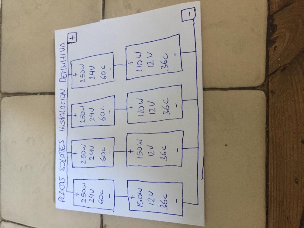

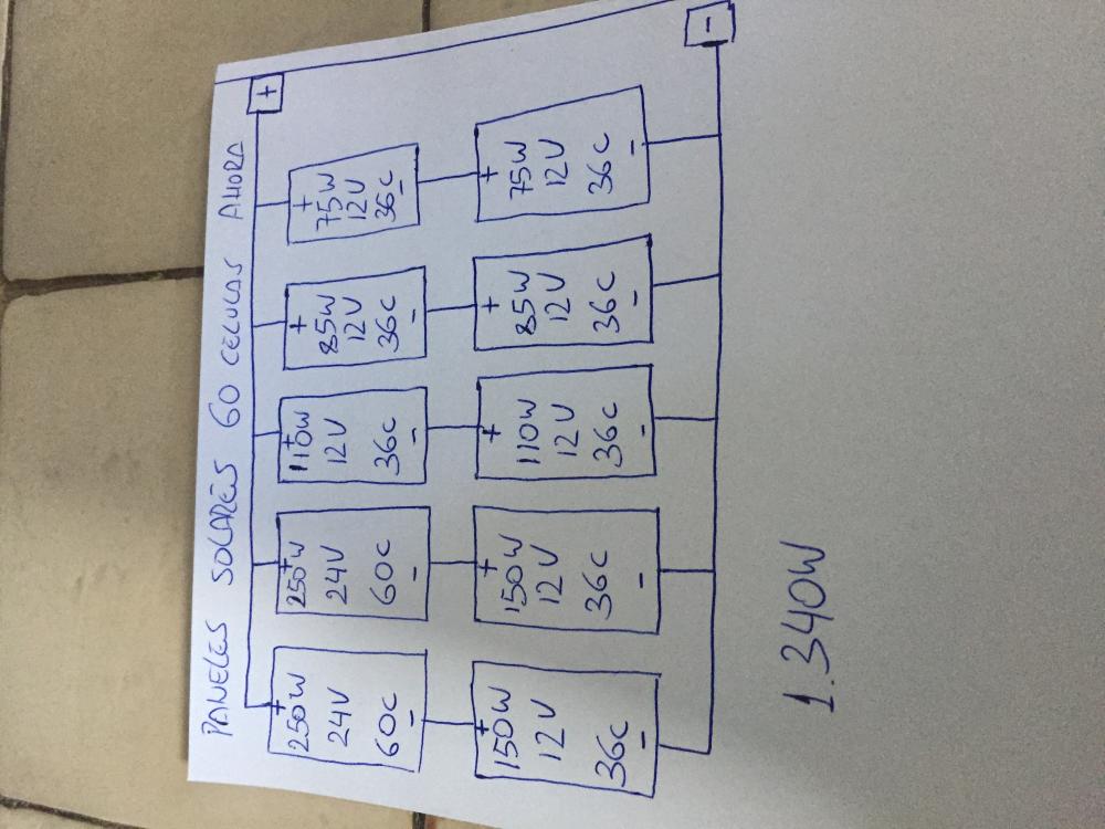

    Vale, haber si lo tengo bien ahora. La primera foto es lo provisional hasta que tenga los 4 paneles de 250w 24v 60c
    Las siguientes fotos es cómo quedaría definitivamente.
    He conectado las placas de 110w con las de 250w porque son las más nuevas y las de 85w y 75w son bastante más antiguas

    Con respecto a la definitiva: Tienes que poner paneles en serie que tengan una intensidad similar. Las de 110 w son de 6 A y las de 250 son de 8 A.
    En la primera del todo. No debes poner series con distinto número de células totales. Se ven series de 72 células y otras de 96.

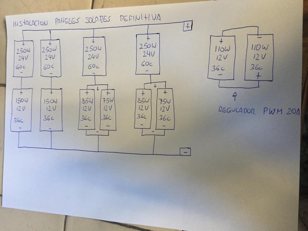

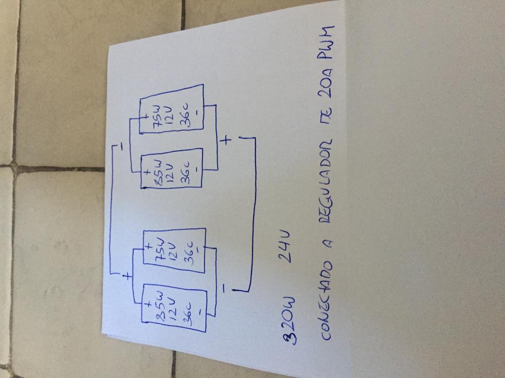

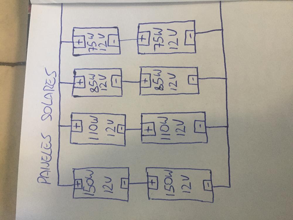

    Hola Gabriel, ¿provisionalmente tampoco? Sería hasta que pudiera obtener las 4 placas de 250w
    Aquí pongo la definitiva modificada, haber si está vez he dado en el clavo.
    Si no pudiera poner la provisional con distinto número de células ¿cómo podría hacerlo para aprovechar las placas de 60 células que vaya comprando?
    Y para empezar ahora así
    Si voy comprando paneles de 250w 24v y 60c ¿hay alguna manera de añadirlos a lo que tengo?
    ¿Cuantos amperios me estarian dando ambas instalaciones?

    Esta está mejor.
    Por qué no los compras de 72 células? Hay buenas ofertas de ocasión.
    La primera te daría unos 37 A, más o menos.
    La segunda unos 22 A.

    Para la instalación provisional puedes combinar placas de 60c con placas de 36c. Pierdes potencia, pero funciona
    Haces bien en combinar la placa de 250Wp 60c con la de 150Wp 36c, porque las dos tienen Imp=8.33A
    La potencia nominal es 400Wp (250Wp + 150Wp), que serían 48V*8.33A
    El esquema que has hecho con 5 strings serían 300+300+220+170+150 = 1140Wp
    La potencia real son solo 300Wp, porque los otros strings obligan a este a trabajar a 36V ---> 36V*8.33A=300W
    Es decir, la placa de 60c no te aporta 250Wp, solo aporta 150Wp - pero como provisional sirve
